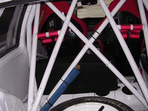

J'ai un probleme sur ma 106, comme beaucoup je met le systeme hans pour l'an prochain et j'ai un probleme pour l'inclinaison des arnais. La voiture est montée avec le gros arceau sparco et les barres prevu pour l'attache des harnais sont trop haute... Quelqu'un a deja fait la modif?
Photos svp!!

tu doit être supérieur a 10° et inférieur a 20° de l'horizontale, et c'est une fois en place, harnais et Hans monté.
Sinon tu peu toujours reculer et monter légèrement le siège pour gruger l'angle.

Si tu consulte la notice montage hans sur le site FFSA tu veras qu il est autorisé de rajouter un tube transversal pour la fixation des hans (et uniquement la fixation des hans) meme sur un arceau avec fiche d homologation.
Donc tu rajout un tube positionné a la bonne hauteur pour l angle voulu.
Si tu es en PACA je connais qqu un qui fais ca
un peu de retouche peinture par la suite et c est niquel.

Exactement une barre de renfort est autorisée afin de fixer les harnais pour le hans.
Tu peux même mettre une barre pour toi a une certaine hauteur et une autre pour ton copilote si il a tendance a être "couché" mais donc des frais supplémentaires car il faut trouver un tube, le souder et le peindre donc bon c'est sur le système hans est génial mais le rallye même en gr n devient inaccessible.

Je vais acheter du tube demain et faire ça...
diam 38x2,5 ou 40x2 c'est bien sa?!
oui j'en suis surt!
Merci encore, je vous fais des photos quand c'est pret!

Oui il y a une derogation pour les arceaux avec fiche d'homologation pour pouvoir souder les barres sur la diagonale et incliner les harnais au bon angle, mais uniquement pour cet effet là.
Mais avant toute chose le commissaire technique (d'ailleurs celui qui a passer mon passeport) m'a dit que c'etait juste une recommandation pour le montage optimum du hans, car suivant l'inclinaison et le choc on peut avoir mal aux epaule qd les harnais vt plaquer le hans

voila c'est bon!! il n'ya plus qu'a comme on dit... rdv au rally de périgueux le 12et 13 fevrier

moi j'avais le même probleme avec cet arceau, mais en plus les 2 tubes qui sont censé se rejoindre au milieu ne le faisaient pas donc j'ai attaqué mon arceau a la disqueuse et la c'est en bonne voie
