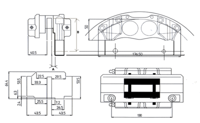

Je suis peut être en train de voir pour faire des cales de montage pour ce genre d'étrier :
http://www.hispecbrake.co.uk/calipers/U ... %20Rad.htm
88.13£ TTC l'étrier 4 pistons de 38mm de 735g l'un nu.. ça peut valoir le coup, surtout qu'on peut mettre de la plaquette EBC Bluestuff DP 51538 à 71.40£ TTC. :oops:
Je me renseigne donc à savoir si disque 266mm et 283mm serait possible, car en plus avec le faible encombrement de ces étriers, ça serait possible de garder des roues en 14 pouces (PEUT ETRE).
Si l'un de vous a des étriers de 266 qui sont plug and play sur 106, n'hésitez pas à prendre les côtes fonctionnelles, comme celles-ci :
http://www.hispecbrake.co.uk/Pictures/C ... al-130.gif
Grace a ces mesures, ça permettra de faire une cale d'adaptation pour nos jambes de force. :loving:
Qui serait motivé pour prendre les mesures nécessaires à l'avancement de ce projet ?
Donc le poids finale ne sera plus de 735gr, mais même si on atteind le kg par étrier, ça sera toujours ça comparé aux 3.5kg d'origine en 247mm ou les 4.5kg pour du 266mm.

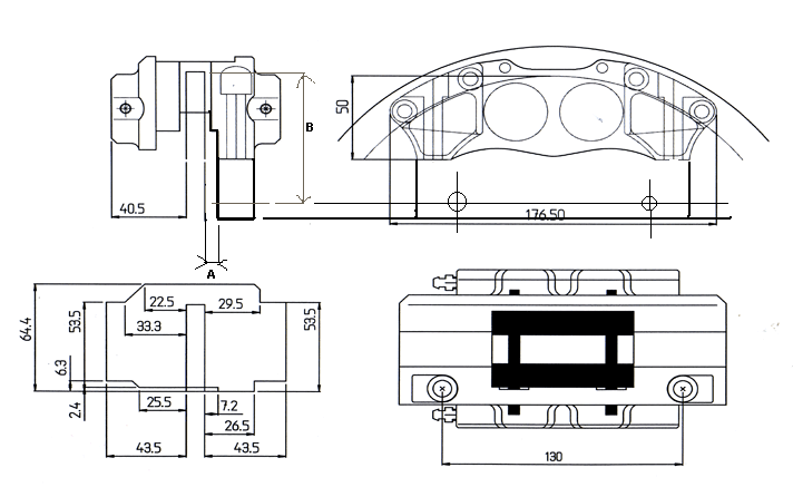

Il me faut
- la côte A qui est la distance entre le disque et l'étrier à la fixation de l'étrier sur la jambe de force.
- la cote B qui est la distance entre l'axe des vis de fixation de l'étrier et le diamètre du disque. (pour cette mesure, il faut prendre le centre des deux vis de fixation de l'étrier).
Il me faudrait aussi la distance exacte d'axe à axe pour les vis de fixations de l'étrier sur la jambe de force, logiquement c'est 82mm, mais merci de me confirmer.
Si pas assez claire, demande, je tenterai de mieux m'expliquer.
