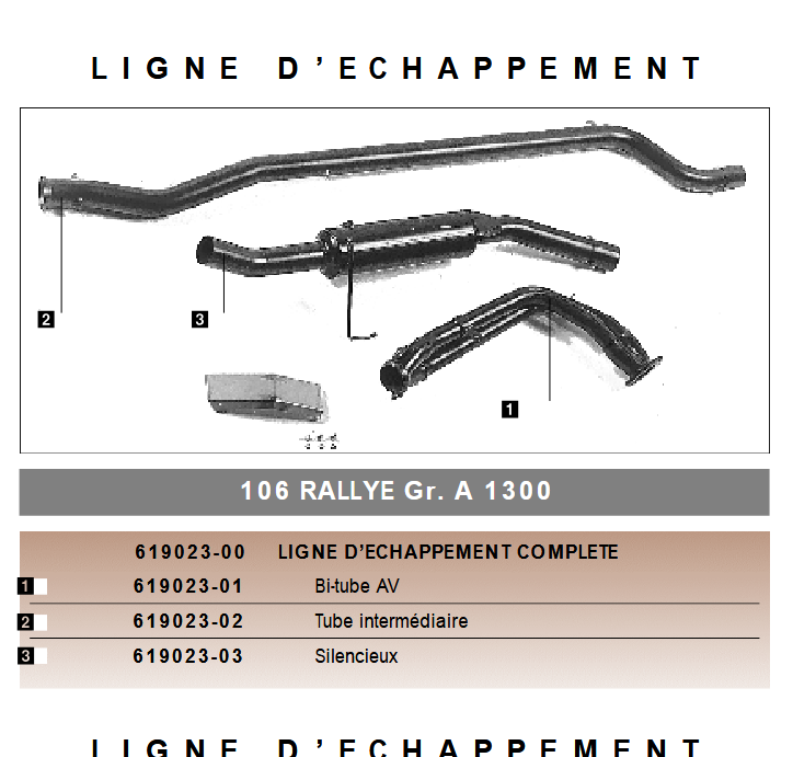

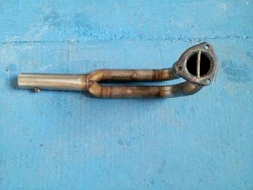

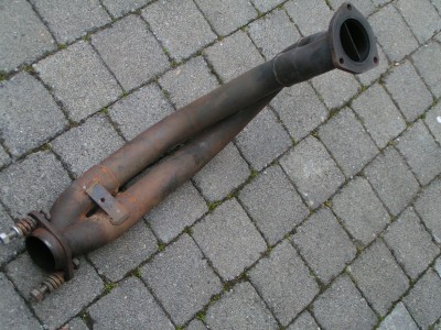

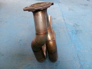

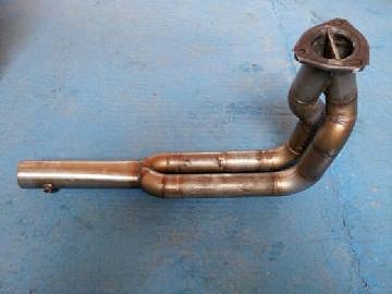

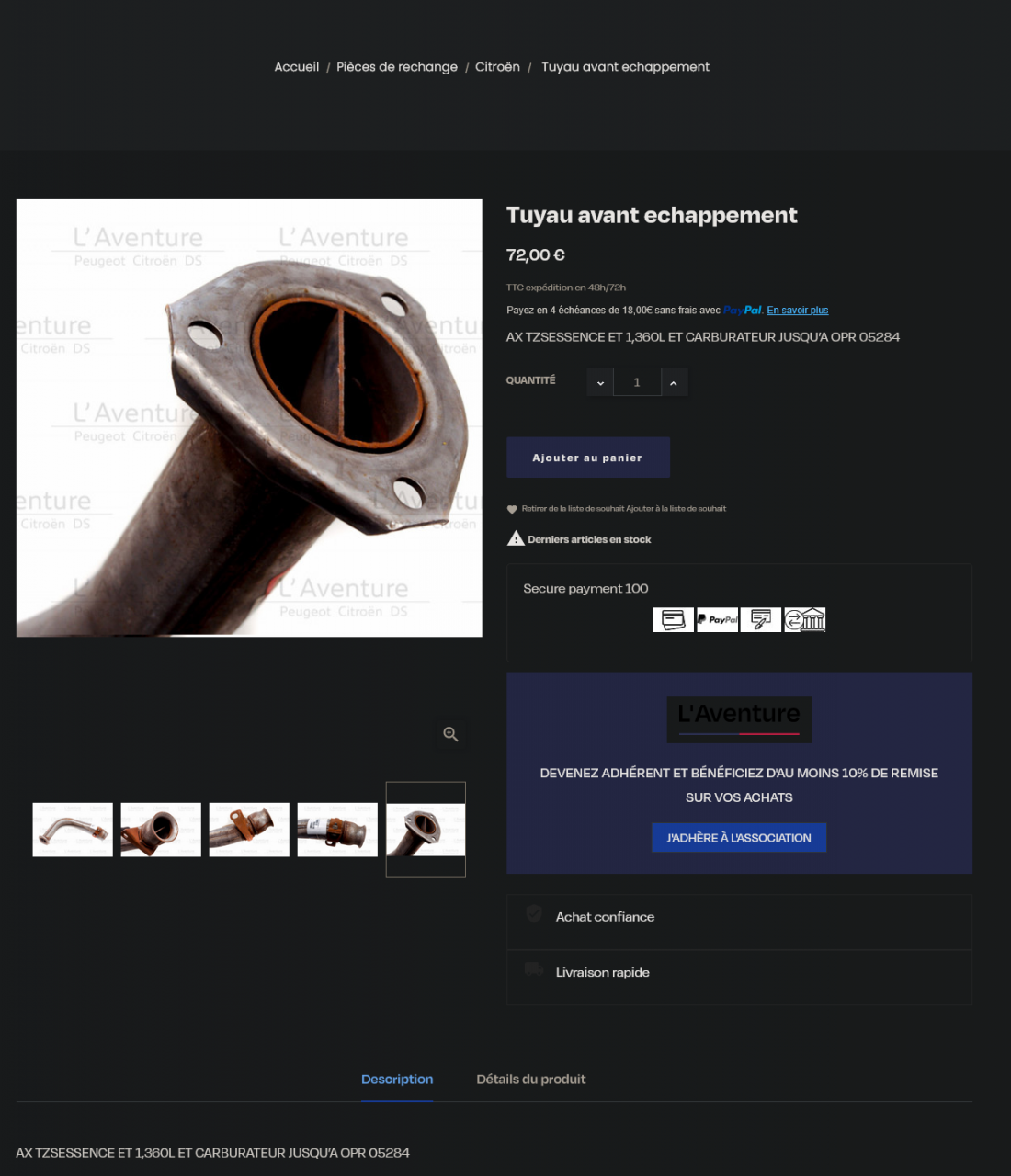

Ici en photo1 la fameuse descente d'échappement de chez PTS.

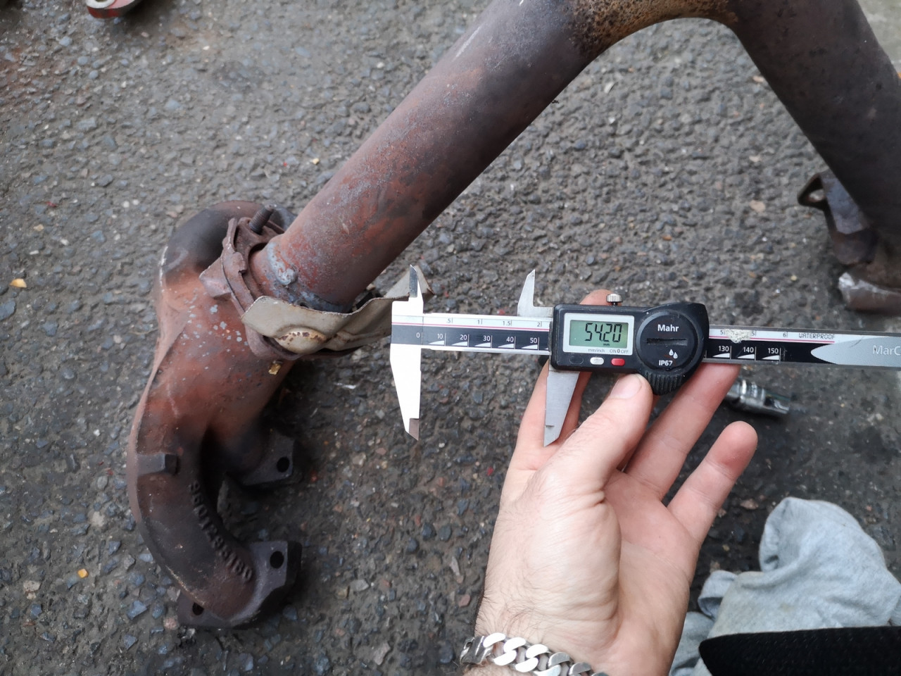

- Elle remplace la descente d'origine en 54mm (photo5 du dessous) pour le groupe A d'époque sur AX et 106.
- Elle permet d'allonger les deux conduit réunit (4-2) en fin du collecteur fonte d'origine, et aussi d’augmenter le volume
générale de "descente" comparer au volume de la 54mm oem.
- Elle permet 130ch avec le collecteur fonte d'origine ! (et le reste de la config bien entendu)
Donc adieu les légendes des personnes atteintes de jakissme tuning qui disent qu'il faut X collecteur
Chinois 4/2/1 inox pour avoir X ch, c'est faux.
Comme je l'ai toujours dis,
notre collecteur fonte OEM est un 4-2, et notre grosse descente en 54mm fait le 1.
Il a exister de la descente bitude d'origine sur AX GT/GTi phase1 il me semble.
(à vérif).
En OEM et adaptable.
(à vérif).
Il est aussi possible de se faire un bitube soit même en coupant en deux (tranche) la descente
en 54mm (diam extérieure) d'origine.
Ont se retrouve alors avec deux coque dans la main.
Il reste alors à en cloisonner une avec une tôle du diamètre interne total (+/-51mm) et avec
un plus*, part soudure.
Puis de faire une fente dans toute la longueur de la 2e demie coque pour faire sortir le plus* de la
tôle de cloisonnement, et ainsi permettre de la souder à la 2e demie coque pour faire l'étancheïté total.
(Sinon ont peut pointer/souder de l’extérieure la tôle interne de séparation).

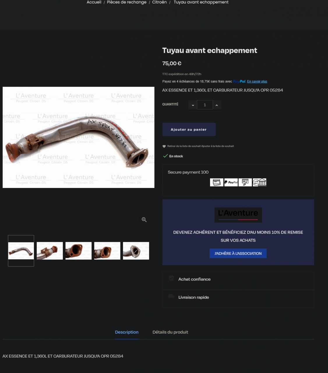

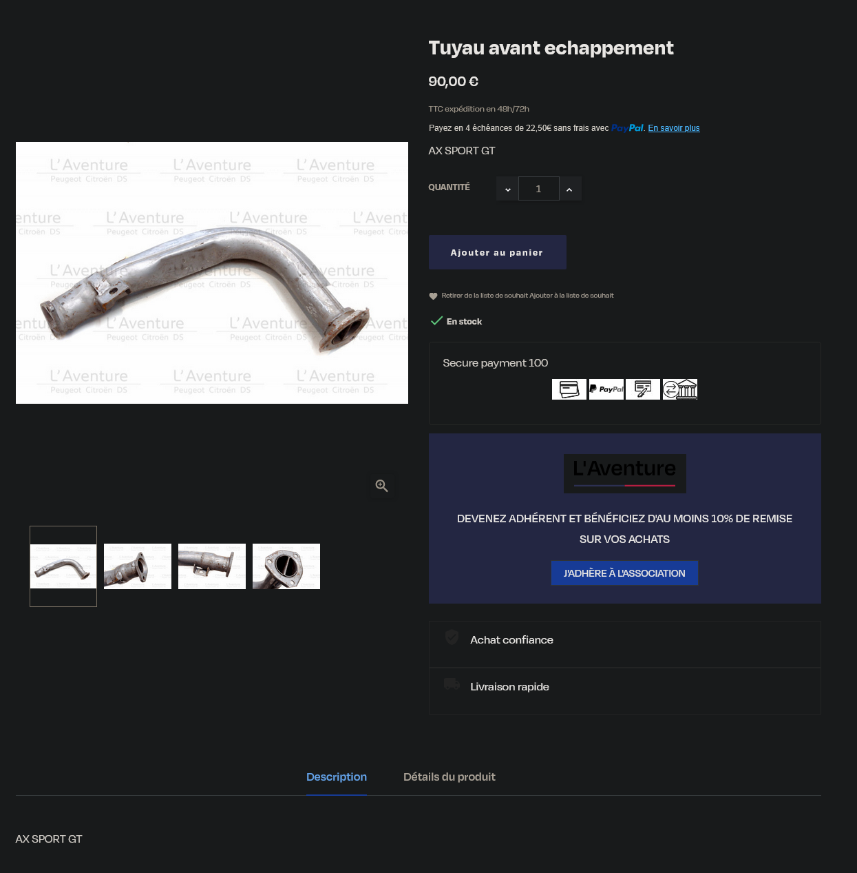

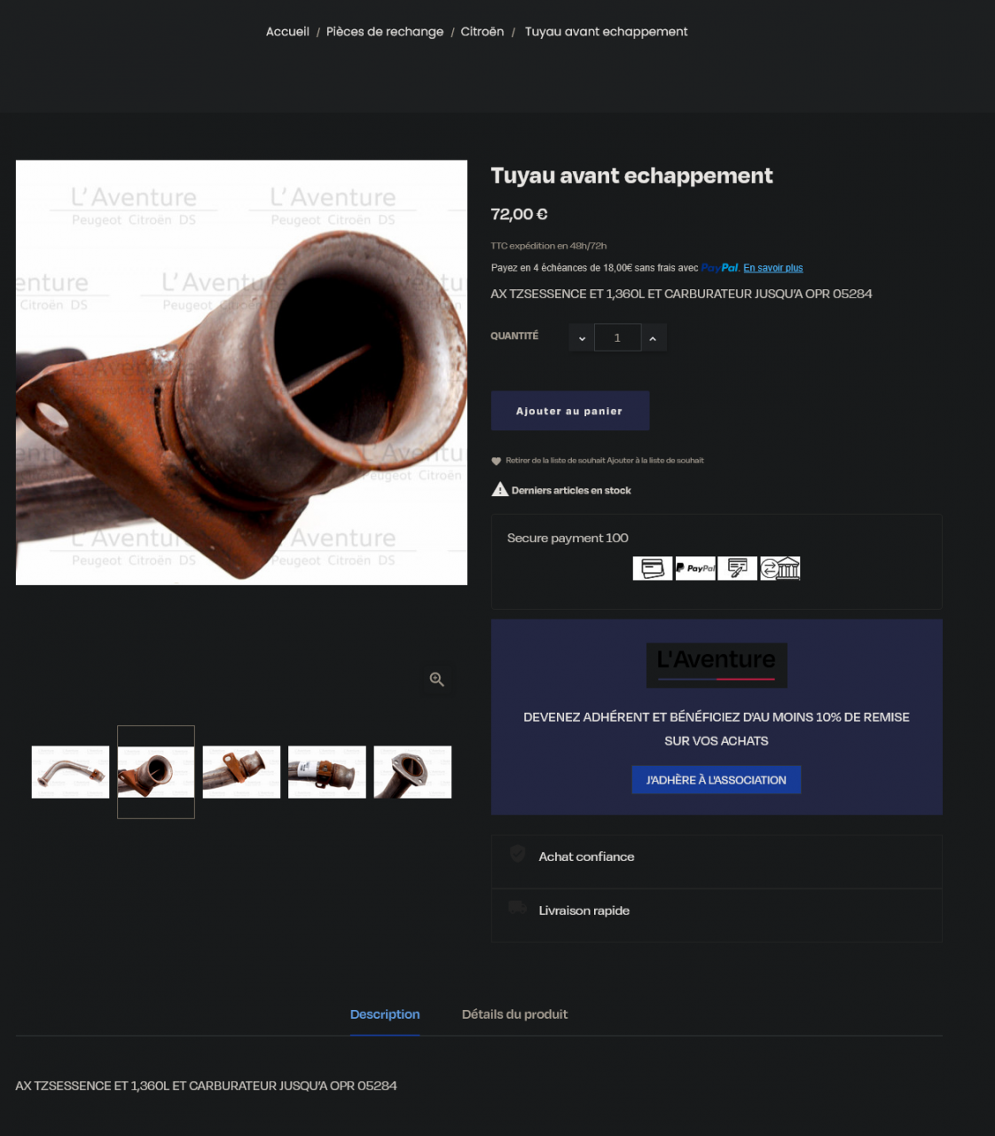

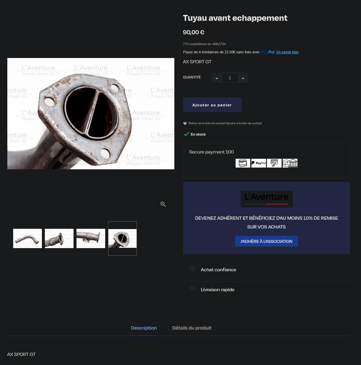

ecran-thermique-de-collecteur.jpg [ 78.71 Kio | Vu 1004 fois ]
Screenshot 2024-06-15 at 21-34-09 Peugeot 106 - Boutique l'Aventure Peugeot Citroën DS.png
Screenshot 2024-06-15 at 21-34-09 Peugeot 106 - Boutique l'Aventure Peugeot Citroën DS.png [ 58.09 Kio | Vu 1004 fois ]

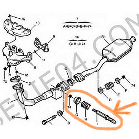

210.jpg [ 50.4 Kio | Vu 1007 fois ]
Screenshot 2025-08-13 at 04-02-58 Catalogue_pieces_106_PTS_106.rallye.xsi.free.fr.pdf.png
Screenshot 2025-08-13 at 04-02-58 Catalogue_pieces_106_PTS_106.rallye.xsi.free.fr.pdf.png [ 142.39 Kio | Vu 1007 fois ]

Ici en photo l'ancien collecteur Bi-tube de chez DaluZ à prox Nantes.
Véritable pièce de Daluz.
Il existe plus aujourd’hui.
(Photos de [Boost] du forum) :
20120510.jpg [ 57.1 Kio | Vu 947 fois ]
20120511.jpg [ 55.08 Kio | Vu 947 fois ]
20120512.jpg [ 56.78 Kio | Vu 947 fois ]

Ici en photo, les fameuses descentes origine PSA des AX [icon_e_biggrin.gif]
Ont peut y voir la fameuse séparation du tube de bout en bout [icon_e_biggrin.gif]
Ce qui fait du collecteur fonte un 4/2, la descente une continuité des 2 tubes, et en bas de la descente un 2/1.
Pourquoi ces descentes ont été supprimer sur les XSI 1.4L et 1.6L et qu'ils nous ont coller une descente
en interne de +/-50mm et externe 54mm ? [icon_rolleyes.gif]
Les XSI auraient eu un chouille plus de perf avec une descente bitude.
Peut-être 4/5ch de plus.... allons savoir.
Donc 100ch à 105ch en XSI 1.4L et 105ch à 110ch en XSI 1.6L ....
+/- Bien sur.
Photos, il y a celle-ci :
Screenshot 2025-12-05 at 02-56-12 Tuyau avant echappement.png [ 340.1 Kio | Vu 26 fois ]
Il y à celle-ci aussi :
Screenshot 2025-12-05 at 02-56-51 Tuyau avant echappement.png [ 484.35 Kio | Vu 26 fois ]
Screenshot 2025-12-05 at 02-57-04 Tuyau avant echappement.png [ 515.75 Kio | Vu 26 fois ]
Screenshot 2025-12-05 at 02-57-38 Tuyau avant echappement.png [ 293.76 Kio | Vu 26 fois ]
Screenshot 2025-12-05 at 02-57-46 Tuyau avant echappement.png [ 388.67 Kio | Vu 26 fois ]
