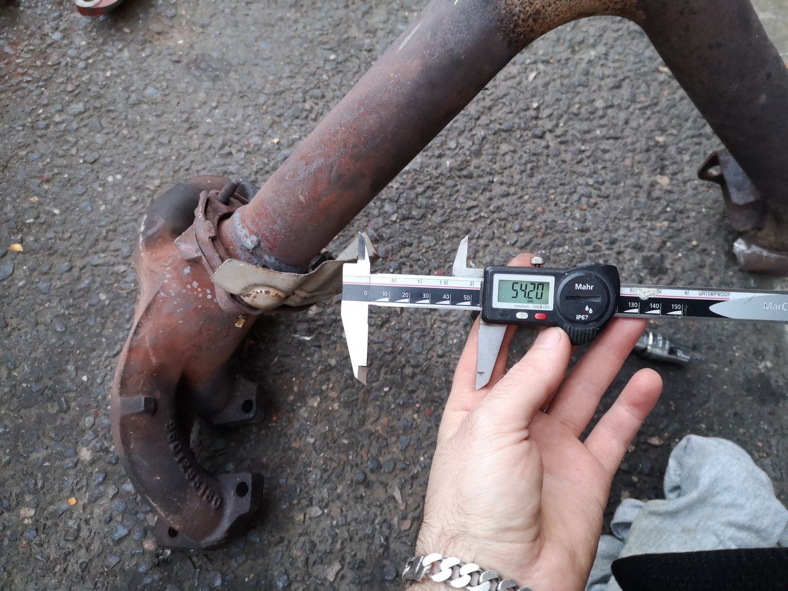

Ici en photo1 la fameuse descente d'échappement de chez PTS.
- Elle remplace la descente d'origine en 54mm (photo5 du dessous) pour le groupe A d'époque sur AX et 106.
- Elle permet d'allonger les deux conduit réunit (4-2) en fin du collecteur fonte d'origine, et aussi d’augmenter le volume
générale de "descente" comparer au volume de la 54mm oem.
- Elle permet 130ch avec le collecteur fonte d'origine ! (et le reste de la config bien entendu)
Donc adieu les légendes des personnes atteintes de jakissme tuning qui disent qu'il faut X collecteur
Chinois 4/2/1 inox pour avoir X ch, c'est faux.
Comme je l'ai toujours dis,
notre collecteur fonte OEM est un 4-2, et notre grosse descente en 54mm fait le 1.
Il a exister de la descente bitude d'origine sur AX GT/GTi phase1 il me semble.
(à vérif).
En OEM et adaptable.
(à vérif).
Il est aussi possible de se faire un bitube soit même en coupant en deux (tranche) la descente
en 54mm (diam extérieure) d'origine.
Ont se retrouve alors avec deux coque dans la main.
Il reste alors à en cloisonner une avec une tôle du diamètre interne total (+/-51mm) et avec
un plus*, part soudure.
Puis de faire une fente dans toute la longueur de la 2e demie coque pour faire sortir le plus* de la
tôle de cloisonnement, et ainsi permettre de la souder à la 2e demie coque pour faire l'étancheïté total.
(Sinon ont peut pointer/souder de l’extérieure la tôle interne de séparation).

Screenshot 2025-08-13 at 04-02-58 Catalogue_pieces_106_PTS_106.rallye.xsi.free.fr.pdf.png

été refonder avec le temps.
Preuve qu'ils sont là uniquement pour remplir une case de marché et ramener de la tune à la chaine
de bout en bout (Usine(s) qui produise les commandes de X - stokeur - distributeurs de collecteur
éstampiller X - et les transporteurs au passage).
Les bitubes ont aussi été développés car compatible grn/gra, des que tu passes sur un collecteur inox tu passes en catégorie kitcar il me semble.
Grn non, mais GrA oui.
GrA Oui, car il y avait pas besoin de faire du collecteur "spaghetti" pour du GrA (GrN c'est descente d'origine) et
pour avoir 125/130/135ch.
Pour la catégorie KitCar en 96/97 s1/s2 (qui est devenu la catégorie maxi en 1998 il me semble ?!?)
là effectivement pour la perf le collecteur fonte et la descente GrA ne pouvaient plus suivre quand
certaines 8S avaient +/- 175ch vers 8000/8500trs-min et le rupteur proche des 9000trs.
Ensuite, en 1998 (si je me trompe pas) la Maxi en 16S est arrivé avec 200ch de base catalogue PSA,
si ont voulait une compé client "clé en poche" mais certaines avait 220/230ch, comme les officiels.
Là forcément, le collecteur change encore.
Les bitubes pour s16 sont très durs a trouver surtout en grn en pièces d’époque, j’ai vendu le mien en 10 min il y a 10 ans
Les bitubes pour 8s sont juste introuvables sachant qu’il y a une version bloc fonte et une version bloc aluminium.
Exacte :bien:
On trouve des refabrications pour s16 assez facilement au choix sortie grn ou gra
Les versions 8s sont moins courantes, mais je me laisserai facilement séduire par un bitube 8s grn pour le cote pièce rare et look d’origine.
Y'a une personne au Portugal qui fait un bitube pour 8S.
Ont ma dis en 2022/2023 qu'il est trouvable sur les réseaux sociaux.
Mais je ne sais pas, je ne suis pas dessus les réseaux sociaux.
Il doit être trouvable sur le web.
Un jeune qui est passer m'acheter une pièce y'a peu ma dis l'avoir acheter pour sa XSI 1.4L et le collecteur fonte,
et il est pas content de la pièce.
Selon lui des choses iraient pas, âpres bon, a voir :bvoyons:
MAJ 17/08/2025
Ici en photo l'ancien collecteur Bi-tube de chez DaluZ à prox Nantes.
Véritable pièce de Daluz.
Il existe plus aujourd’hui.
(Photos de [Boost] du forum) :
 Sujet du message: Re: Bitube AX GrA/ 106 Rallye GrA: 130ch en collecteur fonte
MessagePosté: Vendredi 05 Décembre 2025 4:51
Messages: 5130
Ici en photo, les fameuses descentes origine PSA des AX [icon_e_biggrin.gif]
Ont peut y voir la fameuse séparation du tube de bout en bout [icon_e_biggrin.gif]
Ce qui fait du collecteur fonte un 4/2, la descente une continuité des 2 tubes, et en bas de la descente un 2/1.
Pourquoi ces descentes ont été supprimer sur les XSI 1.4L et 1.6L et qu'ils nous ont coller une descente
en interne de +/-50mm et externe 54mm ? [icon_rolleyes.gif]
Les XSI auraient eu un chouille plus de perf avec une descente bitude.
Peut-être 4/5ch de plus.... allons savoir.
Donc 100ch à 105ch en XSI 1.4L et 105ch à 110ch en XSI 1.6L ....
+/- Bien sur.
