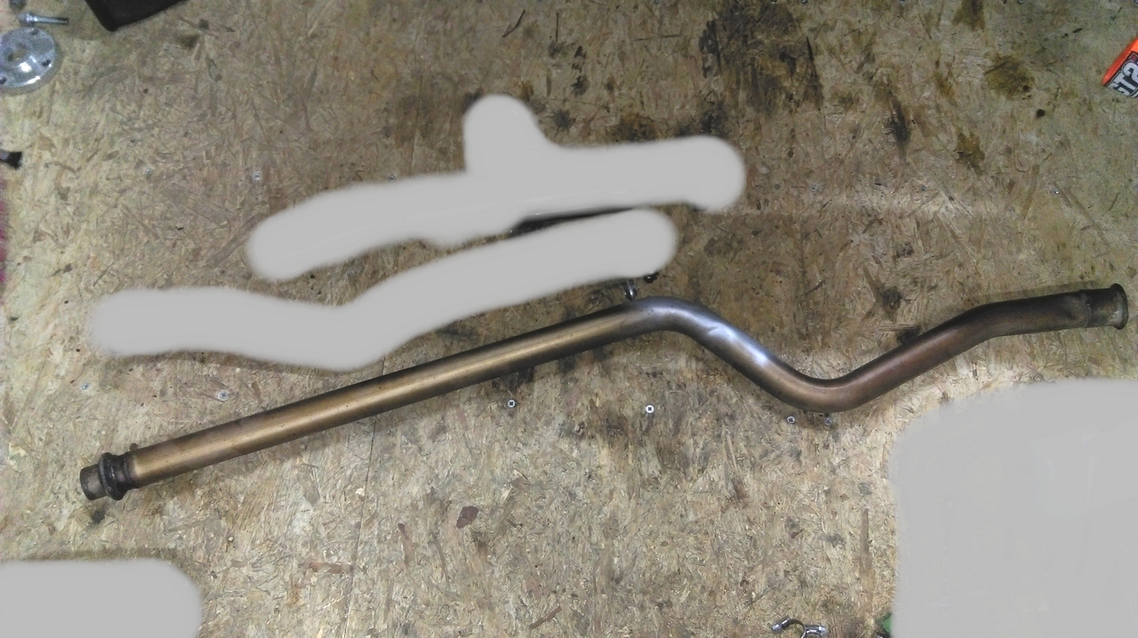

QUELS ÉLÉMENTS REMPLACER EN 1ER ???
Le 1er élément a remplacement est pas le catalyseur sur XSI 1.4L ou XSI 1.6L
mais le pare flamme de l’intermédiaire d'origine PSA si vous l'avez toujours
(voire photo ci-dessous)
(Si vous avez pas de PF dans votre intermédiaire vous pouvez le conserver, passez alors
au catalyseur)
Celui-ci donc a le diamètre a un diamètre de passage qui fait plus office
de bride que de pare flamme^^ :cagoule: (voyer en photo),
je ne sais mème pas si l'index de ma mains passe dans le pare flamme,
> imaginé la gène que procure se pare flamme sur le flux de sortie du moteur a haut regime:

Voici donc le premier élément a remplacer, la puissance se verra re-augmenté légèrement,
la plage de couple sera décaler vers le haut,tout comme celle de la puissance.
Le gain est peut être de 2/3ch en shuntant cet élément sur du moteur stock,
mais pour moi sa sera plus une monté en régime plus rapide que vous allez ressentir,gain de rendement globale.
Le point négatif :
Le PF a une fonction/rôle, en le supprimant, vous allez laisser court au retour dans le silencieux final et la ligne,
ce qui peut nuire a sa longévité.
- Le moteur chauffera moins vite aussi, les gaz étant moins retenus.
- la conso augmentera sensiblement car la plage de couple se décale vers le haut en régime.
Attention moteur stock, les choses diffère moteur préparer moyennement et plus.

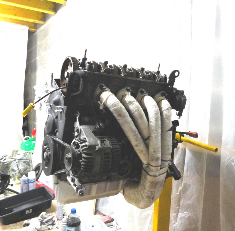

l'installation d'une ligne complete groupe N avec un collecteur 4-2-1 vous fera gagner
en crête de courbe de puissance sur banc MI-SYSTEME ou ROTRONICS dans les 5ch/6ch
si votre moteur est en bonne condition et bonne condition de fonctionnement .

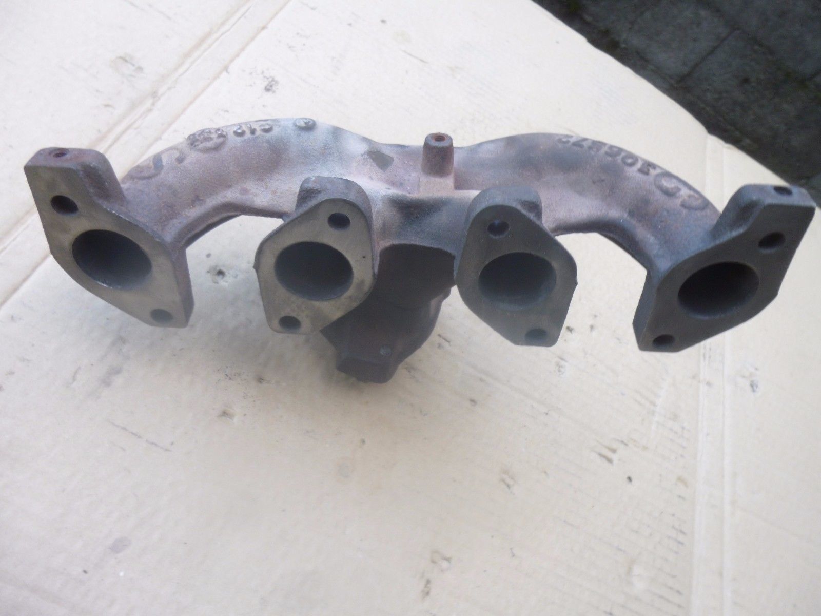

> Idem si vous mettez juste un 4/2/1 inox, la descente d'origine de xsi est grosse 50/60mm,
elle ne bride pas et permet de décomprimé rapidement le collecteur fonte 4/2
d'origine qui a ses conduits courts.

COLLECTEUR D’ÉCHAPPEMENT 4-2-1 ou 4-1 GROUPE N ?,
LA FAMEUSE QUESTION QUI REVIENT TOUJOURS :mrgreen:
Vous pouvez rajouter a votre ligne groupe N le collecteur d’échappement,
il remplace le collecteur d'origine en fonte (4-2 très court) et la descente d’échappement acier.
(attention pour du rallye voire les autorisation,car la je parle pour piste ou route !)
PERTE DE COUPLE A BAS RÉGIME: oui en retirant le 4-1 fonte d'origine vous allez perdre en couple,
car du fait de sa courte distance de rassemblement des conduits et de leurs petites tailles,
séparer par une intercale qui a sont intérêt dans celui-ci
(et qui le faut pas retirer comme je voit certain le faire,contre productif,contre performance du 4-2 fonte d'origine)
pour les flux les gaz d’échappement voilent leurs "veines gazeuse" accélérer âpres soupape,
avant de se tranquilliser dans la grosse descente d’échappement de nos XSI 1.4L/1.6L et avant de se manger le catalyseur.
Cette accélération créer une pression qui engendre une constante ,variable selon
le régime mais présente ! qui en résulte du couple par rapport a un gros collecteur
4-1 inox long par exemple.
"Les" plages de couples se voient ainsi complétement décaler (pourquoi "les" ? c'est selon vos prepa).
Encore une fois à vous de voire se que vous chercher:
> Moteur creux en bas mais avec de la perf en haut ?
> Moteur remplis/ coupleux en bas qui pousse mais qui s’essouffle a haut régime ?
> entre deux ?
> Si vous remplacer le 4-2 fonte d'origine pour un 4-2-1 inox :
décalage des plages vers le haut , gains de chevaux 3/4ch
> Si vous remplacer le 4-2 fonte d'origine pour un 4-1 inox :
gros gros décalage des plages vers le haut ,je conseille pas du tout sur moteur stock
gains de chevaux 4-5ch
perte de couple encore plus importante a bas régime
idéal sur gros 8S 1.6L type groupe A ou kit-car (+ 140ch)
idéal pour la puissance pure.
Diamètre tube 4-1 RC Racing : 35mm ,valable jusqu'a +160ch ( 42.4 valable jusqu'a +200ch sur 16s 1.6L
en sachant que les sortie de conduits d'échappement de xsi 1.4L ou 1.6L
font seulement 27/28mm sans calamine STOCK, ....
Attention:
Ne croyez pas que sur un bloc full stock 8s xsi vous mettez un collecteur, pof allez 5ch, c'est faux
Pour moi vous gagnez quasi rien, oui j'ai bien dit rien !
Par contre plus vous préparerez votre bloc plus vous gagnerez avec !

Toutefois,l’intermédiaire de la ligne group N sera plus gros que l’intermédiaire d'XSI 1.4L /1.6L/1.3L rallye
qui d'origine s'apparente a celui de nos 1.1L color line 60ch [icon_eek.gif] :mrgreen: :mrgreen:
avec un pare flamme dedans apres silencieux qui permet le passage que de votre index :mrgreen:
IMAG0685.jpg [ 527.6 Kio | Vu 6130 fois ]
Voyer le diamètre de l’intermédiaire d'origine par rapport a la taille de ma main (1.71m)
