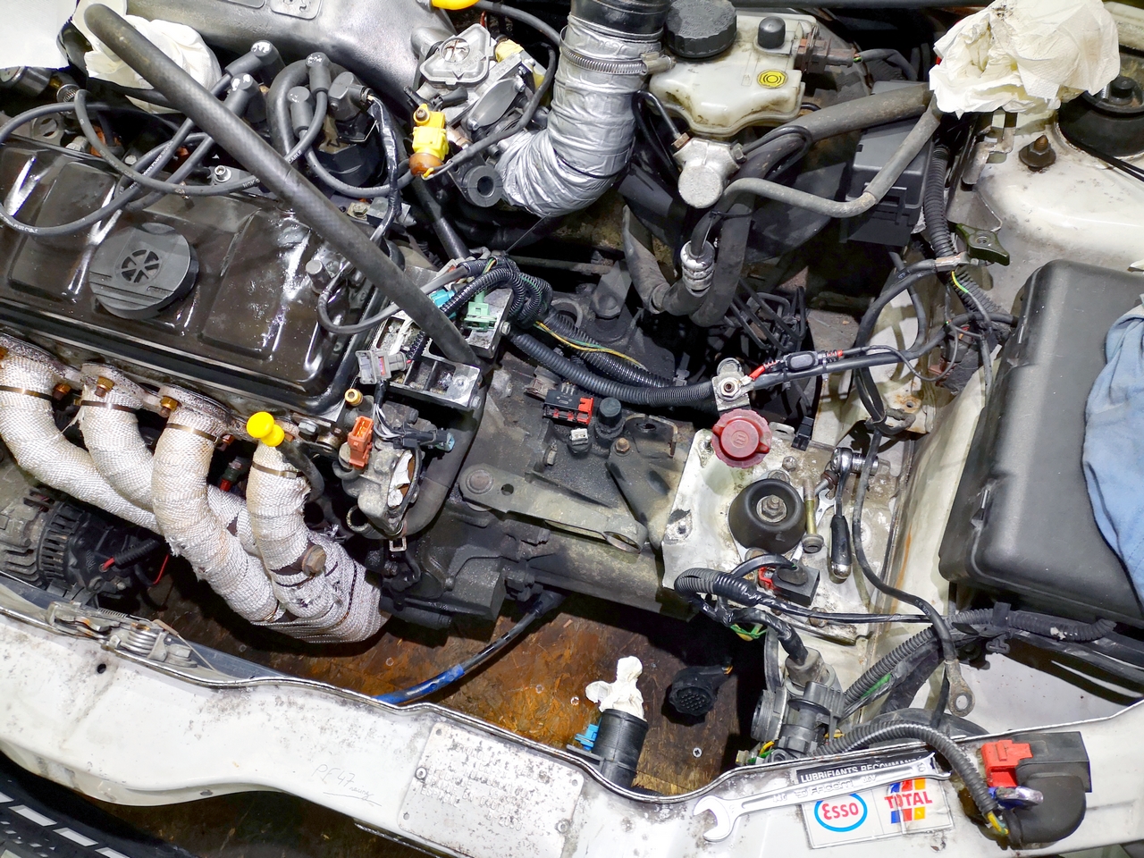

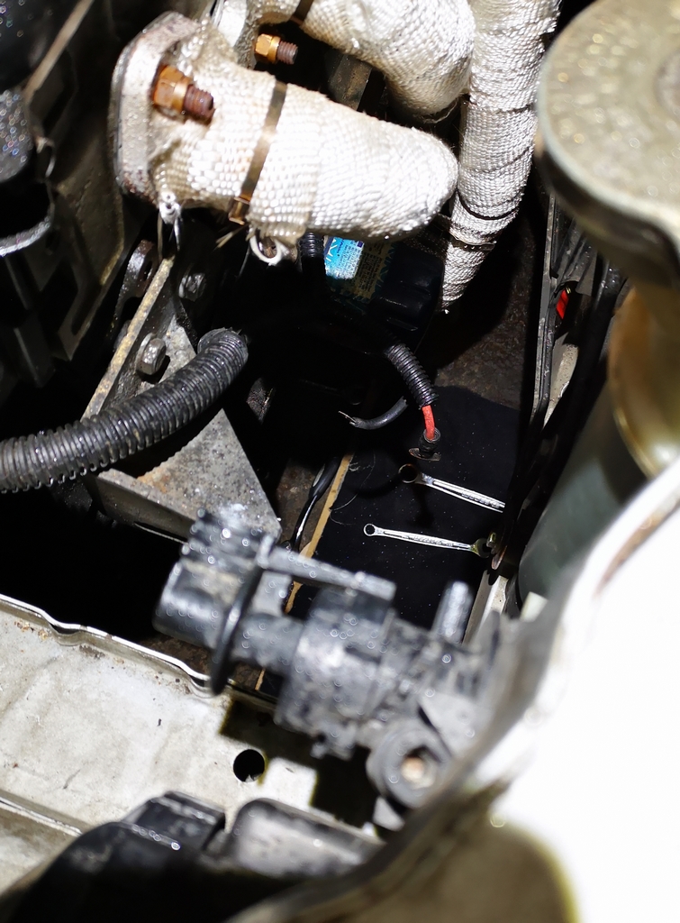

Sinon niveau modif:

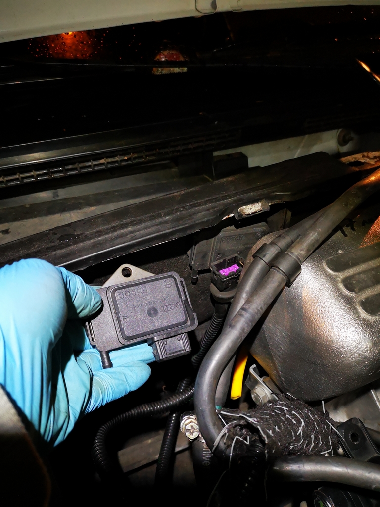

-j'ai changer le capteur de pression, par un au kilométrage bocoup plus faible recup en casse,
Mais problème, âpres teste ensuite sur la route j'ai clairement 5/6 ch de moins ptetre même plus ..... [icon_neutral.gif]
Donc j'ai remit l'ancien ^^

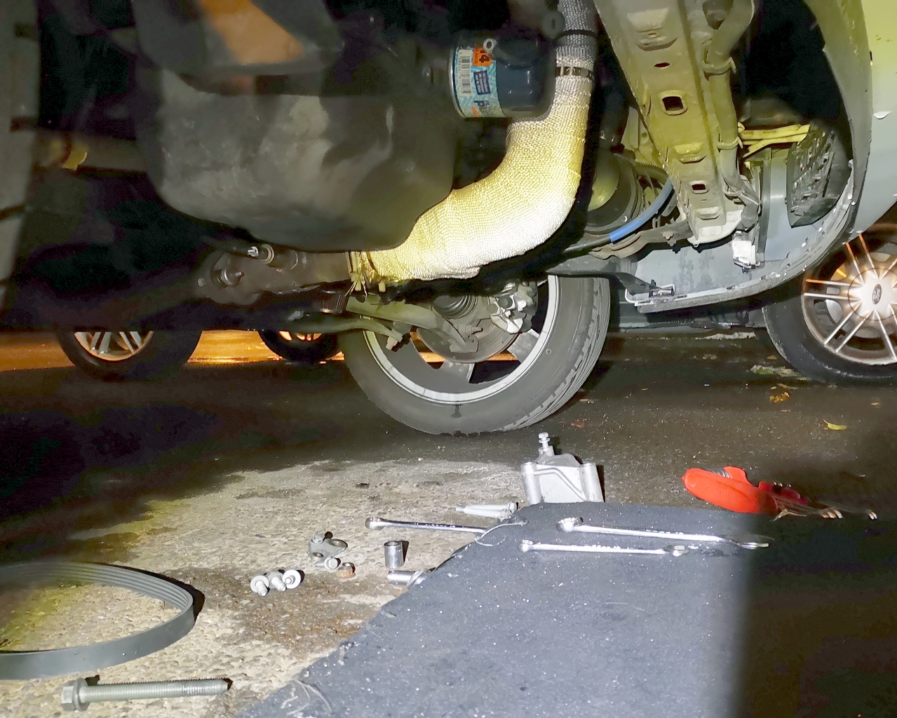

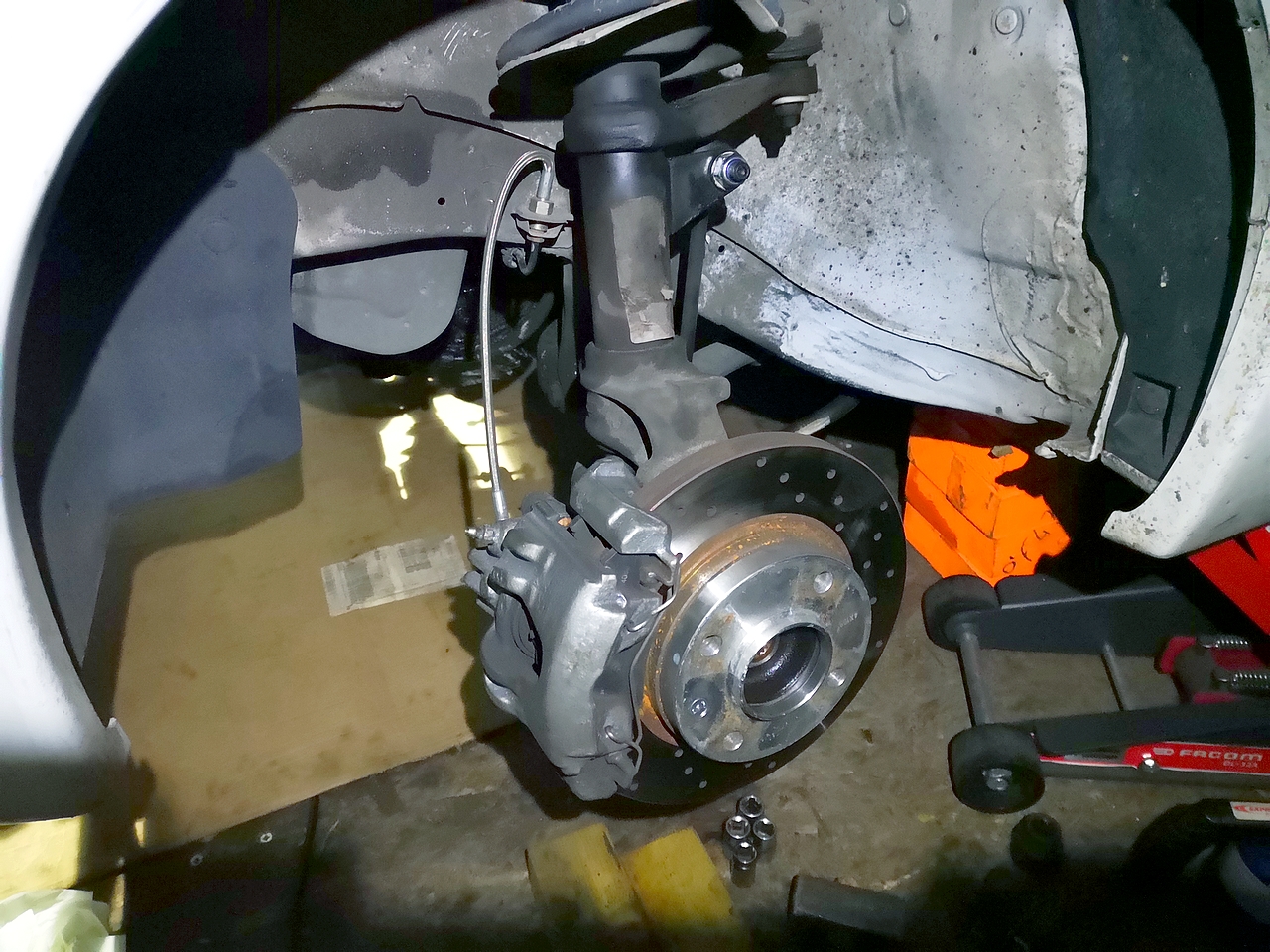

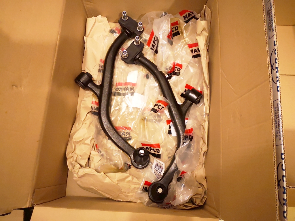

Ensuite, ont passe au démontage des rotules de direction de la nouvelle barre de biellette de direction,
complétement gripper, j'ai du chauffer 15min par coter, je croit que il y avait jamais eu de para la dessus ^^
En peinture métal maintenant âpres un bon nettoyage.

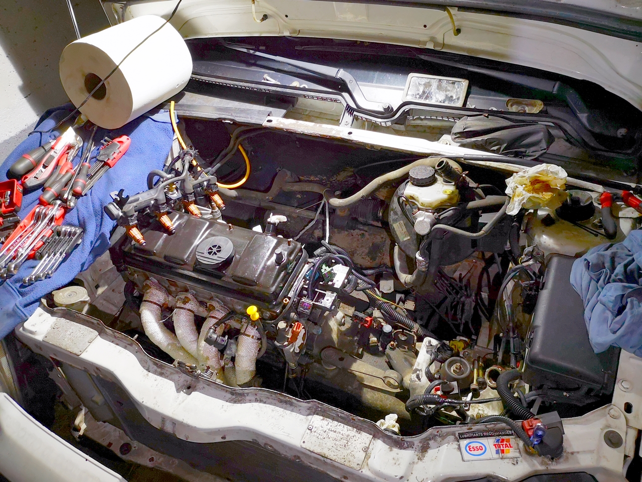

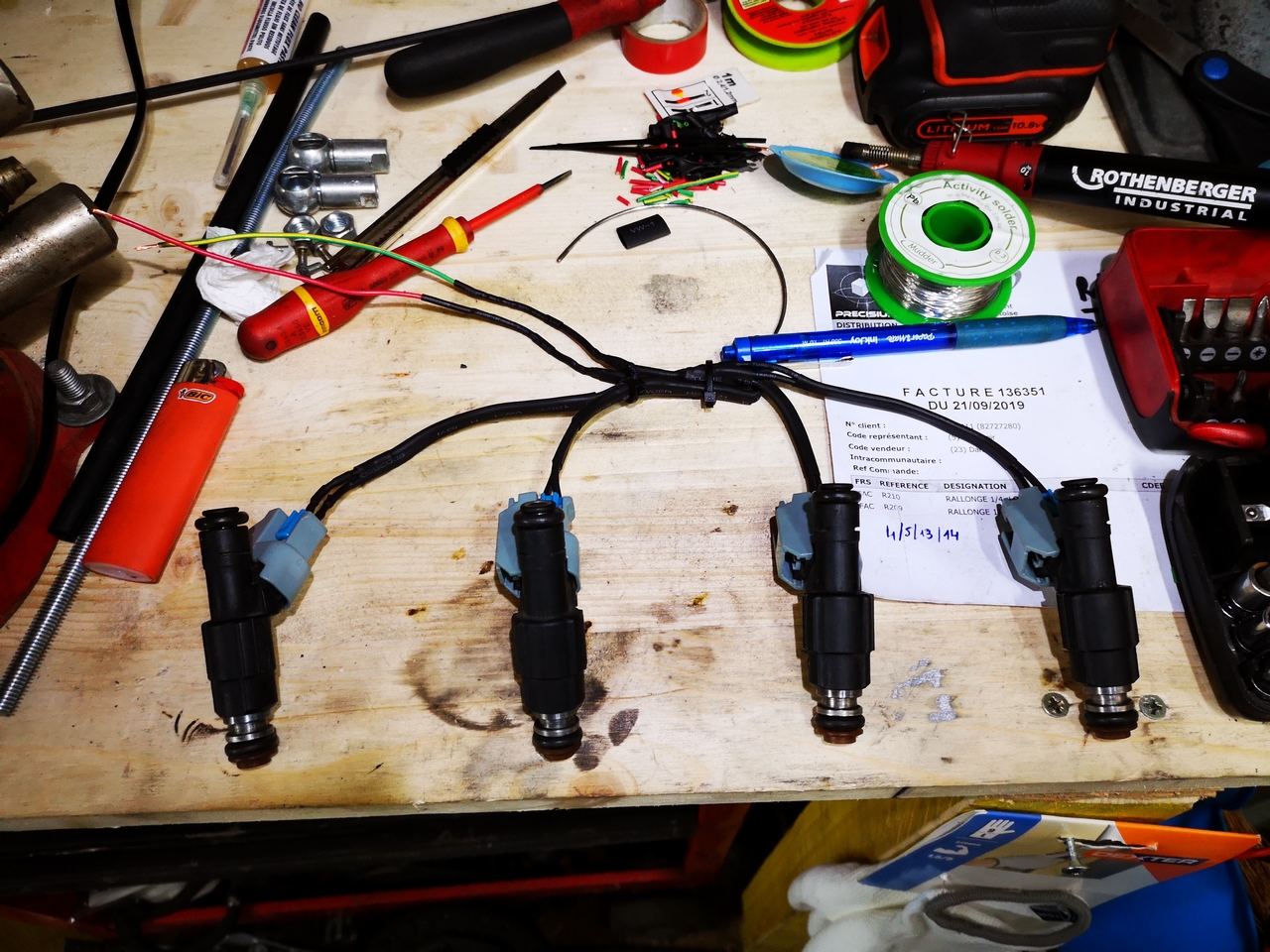

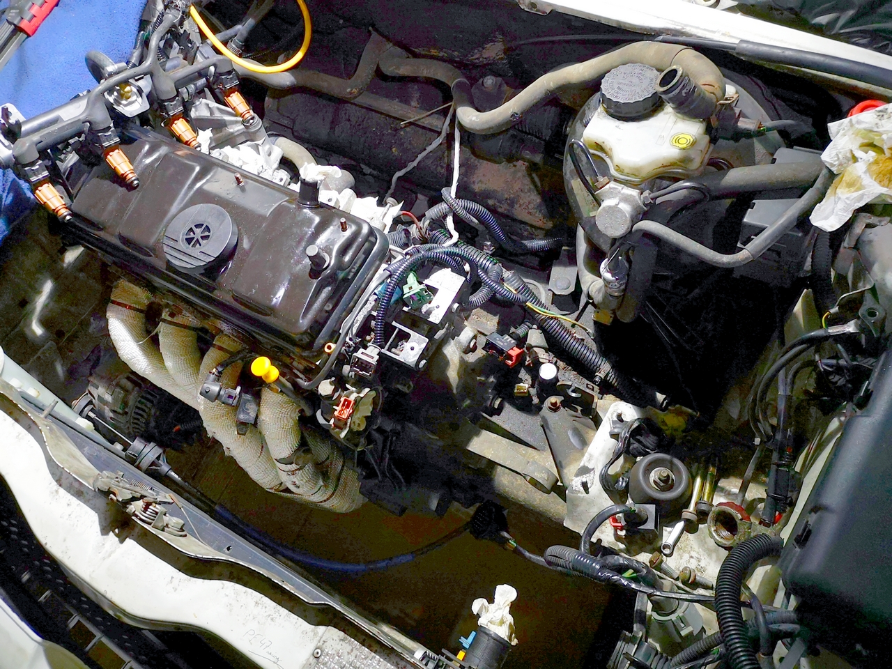

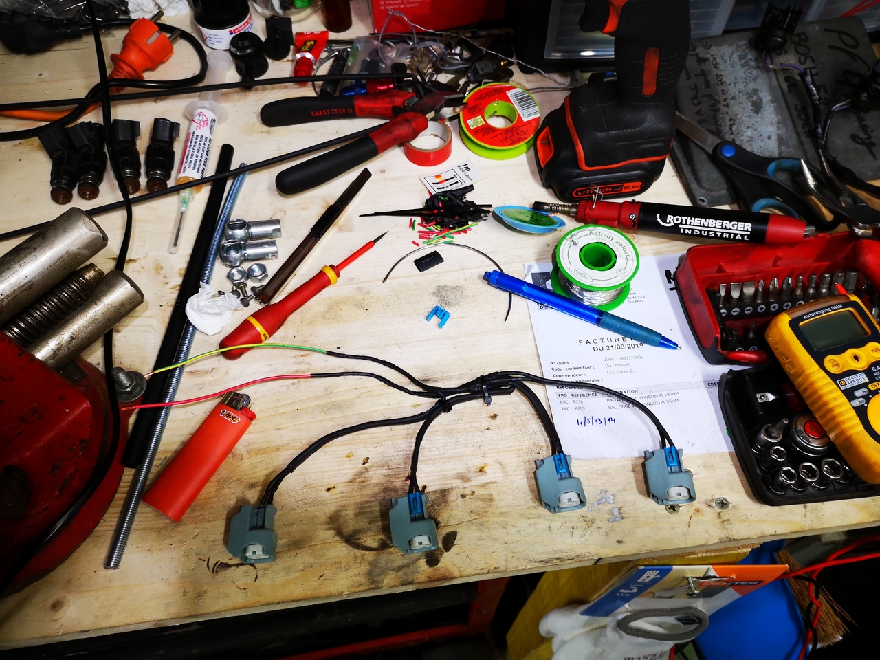

Ensuite, ont passe au petit faisceau sur mesure pour les EV14 230cc 4jets:
4h la dessus pour faire sa hyper propre.
IMG_20190926_020402.jpg [ 321.51 Kio | Vu 2656 fois ]
IMG_20190926_020431.jpg [ 316.54 Kio | Vu 2656 fois ]
IMG_20190927_205647.jpg [ 1.03 Mio | Vu 2656 fois ]
IMG_20190928_014341.jpg [ 1.16 Mio | Vu 2656 fois ]
IMG_20190928_014435.jpg [ 1.04 Mio | Vu 2656 fois ]
IMG_20190928_014713.jpg [ 1013.15 Kio | Vu 2656 fois ]
IMG_20190928_014717.jpg [ 1014.3 Kio | Vu 2651 fois ]
Il me manque juste cette connectique la pour le finir, j'en ai pas en stock, donc a recup en casse.

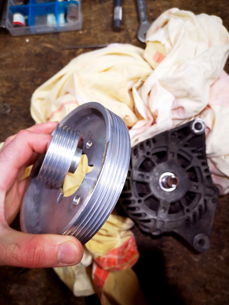

les poulies alu de vilo et alternateur commencent vraiment a me posé problème :rouge: , je doit les
retirer au plus vite :
Déjà d'avoir du tendre au max le système de tension qui du coup se retrouve au max :? ,
et bien maintenant la courroie a une fois sauté d'un cran vers le longeron....
Âpres vérification, se sont des poulies d'origine pour 106 s16/saxo vts avec donc un système de tension
sur c'est moteur différent.
J'ai donc récupérer des mauvaise poulies pour mon bloc TU, allez zou en vente...
De tout façon j'avai quasi rien gagner avec.... ( -466gr :bvoyons: je sais plus ) ,voire rien en perf :kenshi:
a cause du diamètre trop petit de cette pièce en inertie (poids trop proche du centre de rotation,
gain de perf nul,ou aller 0.5ch.... [icon_rolleyes.gif] :dentier: ,avec se genre de pièce, c'est pas les ch qu'il
faut regarder mais le mouvement de la courbe qui se re-déplace vers le bas,
vers le bas ne veut pas dire perte de puissance , mais décalage de la plage vers
des régimes inférieures,interressant pour le couple par ex,et pour éviter du trop haut régime.)
IMG_20190627_200356.jpg [ 280.8 Kio | Vu 2656 fois ]

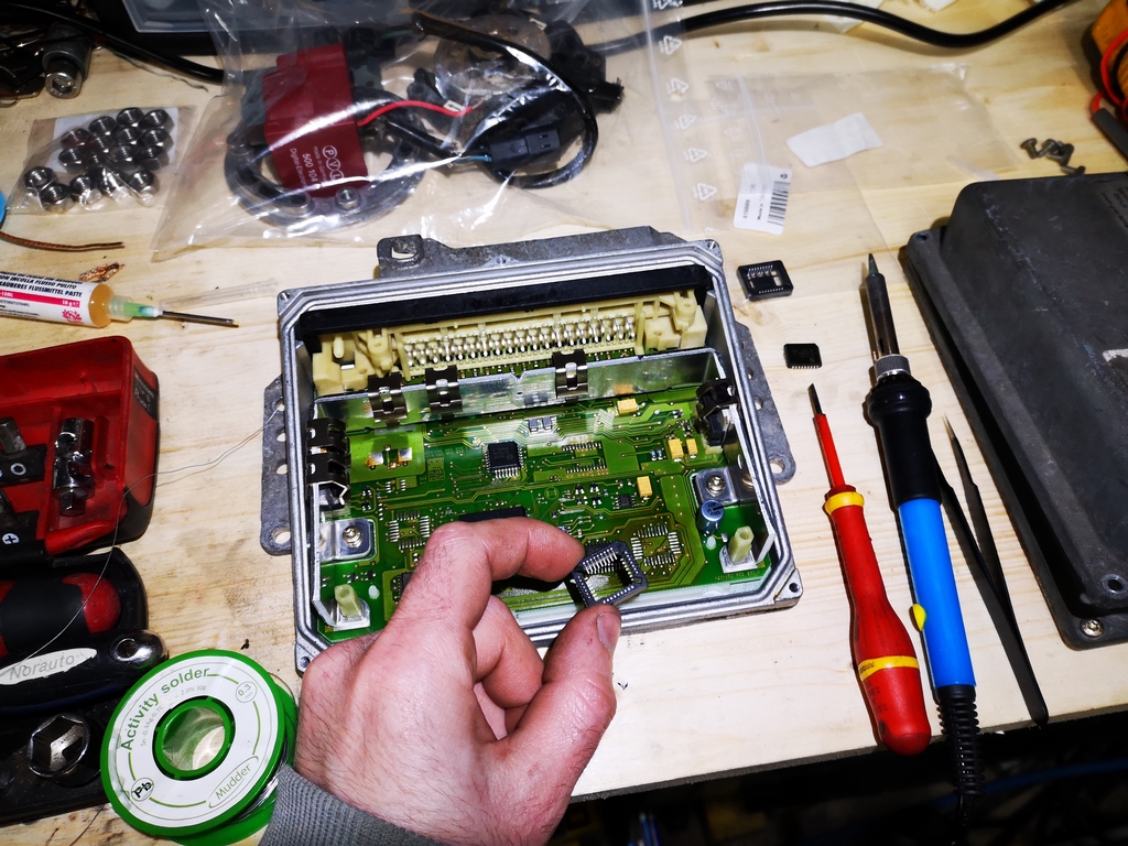

Bon niveau calculo je suis en train d'effectuer 1/2 test pour essayer de debloquer le probleme
survenu avec le digicode.
Le test de la mise a terre du + faisceau pendant plus de 1min
Le test de laisser debranché tout l'ensemble pendant 72h comme a fait selon ses dires un ancien inscrit du forum.
A suivre de se coté la.

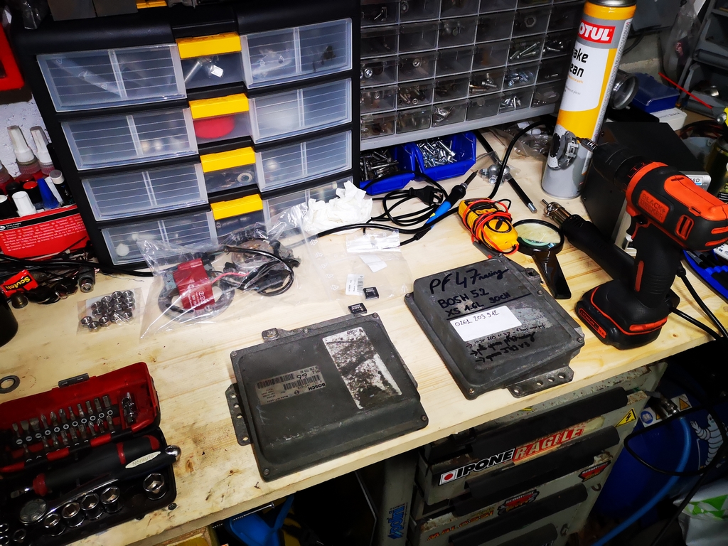

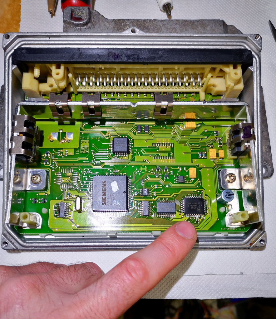

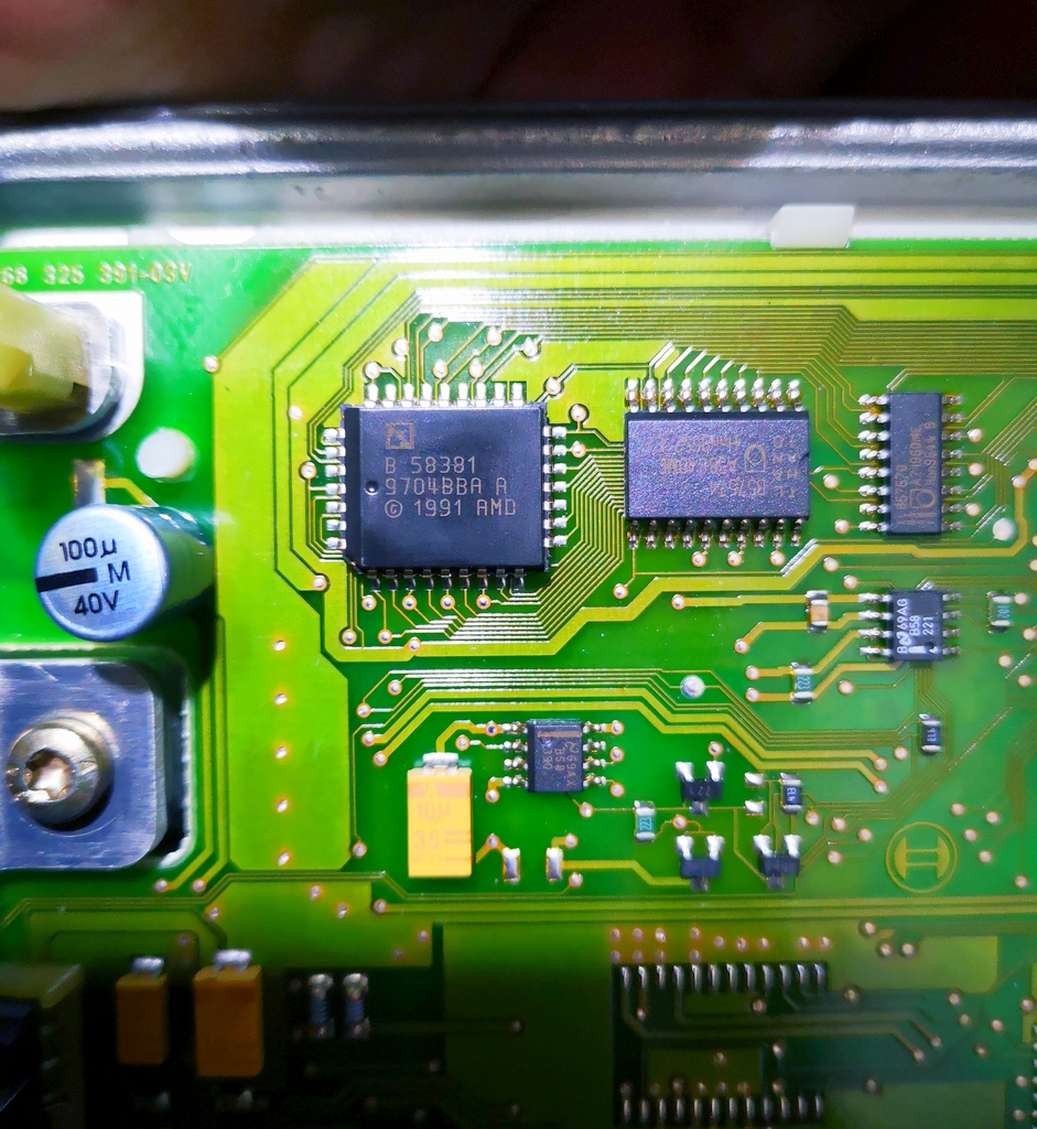

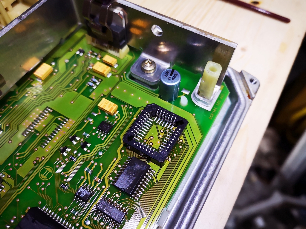

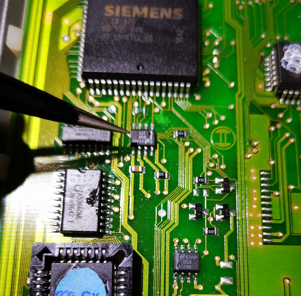

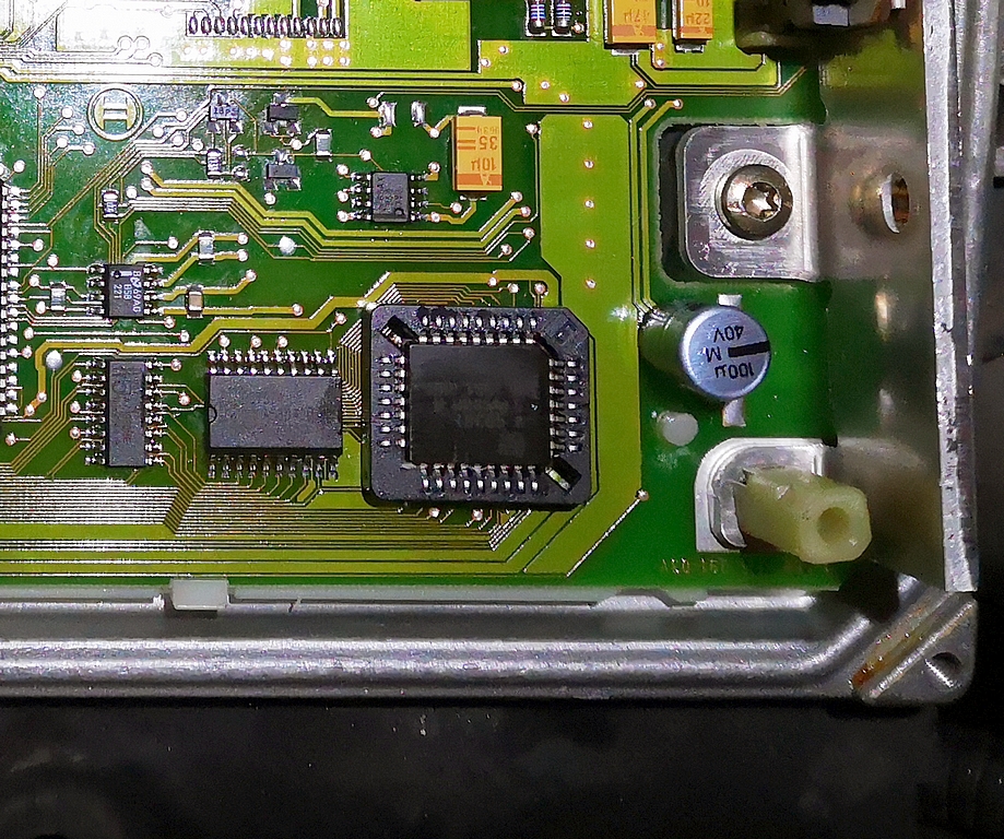

Sinon avant sa, se week, j'ai retirer un composant a 8 broches qu'il y a pas sur mon autre bosh 5.2 (d'origine de la 406 coupé),
Pour voire si sa change quelques chose ou pas, si jamais le codage/blocage était pas la dedans , photo :
IMG_20190929_022015.jpg [ 901.92 Kio | Vu 2627 fois ]
IMG_20190929_022040.jpg [ 522.9 Kio | Vu 2627 fois ]
Je l'ai remis car sa change rien, est si sa avait marcher,comme les prez sont a la vue externe,
j'aurai pas montrer le comment et pourquoi sa aurait marcher, se qui est normal.
IMG_20190929_024448.jpg [ 753.21 Kio | Vu 2627 fois ]
IMG_20190929_024512.jpg [ 1.03 Mio | Vu 2627 fois ]
je vais essayer avec l'autre
IMG_20190929_024549.jpg [ 851.42 Kio | Vu 2627 fois ]

hello,
j'ai peut être trouver le st-Graal pour ma xs apres 4h de moto, 200km et 1h sous la pluie,
J'ai trouver le même calculo, d'une XS phase II, 1.6l 90ch donc.
Qui va me servir de calculo de secours, en attendant de débloquer l'origine.
Celui ci a l’étiquette sa c'est une bonne chose !
A suivre j'essaye cela cette soirée, je croise les doights :cagoule:
IMG_20191014_213710.jpg [ 536.16 Kio | Vu 2604 fois ]
IMG_20191014_213732.jpg [ 853.41 Kio | Vu 2604 fois ]

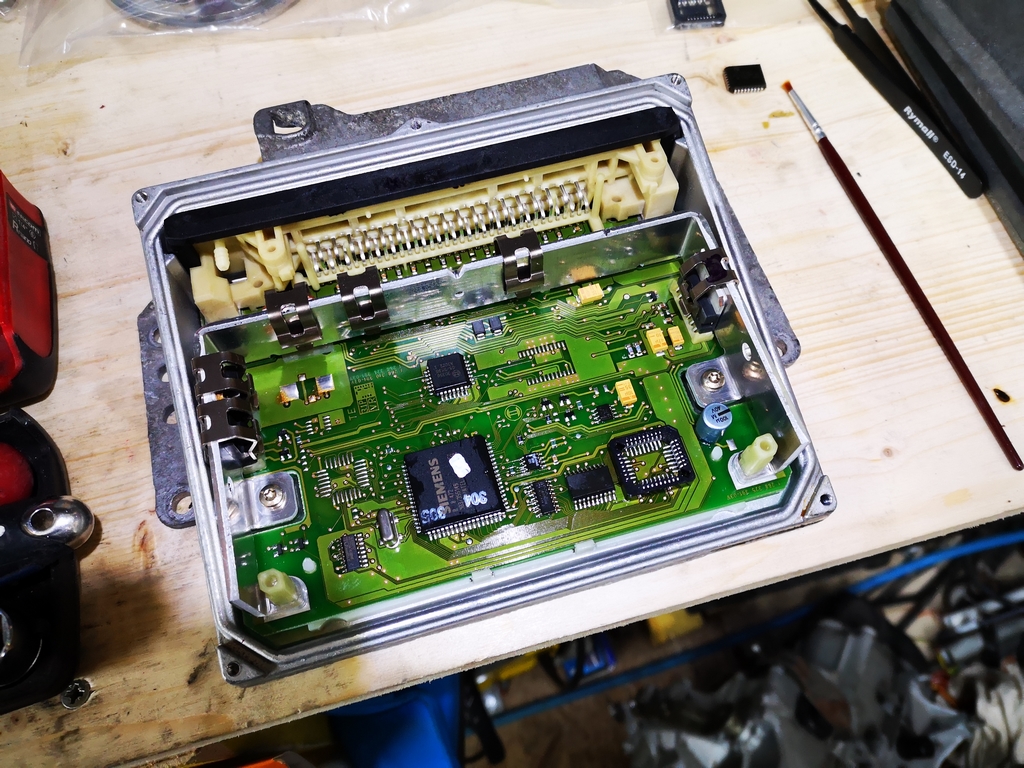

Niveau calculo,j'ai tester le nouveau :
Stock avec sa carto d'origine, il y a moins de perf que le miens avec sa carto stock :blague: !
Le rupteur est 2/300trs plus bas, 5900/6000trs contre 6200trs sur mon origine,
Serait-se pas un calculo de saxo phaseI 1.6l 8s ??? et donc non un de XS phaseII :bvoyons:
Bon de toutes façon sa roule comme sa, je ne peut pas mettre la carto V3 dedans car
elle est faite,les réglages de l'eprom, pour un système avec digicode,et la le new 5.2 motronic est sans digicode,
je risque encore de le re-bloquer se new calculo, donc la prio va être de débloquer
mon origine et garder celui la en secours pour le moment :bbah:
Je peut juste pour le moment lui mettre un porte eprom.
Photo du new calculo de secoure:
IMG_20191017_041430.jpg [ 937.82 Kio | Vu 2592 fois ]
IMG_20191017_041510.jpg [ 848.37 Kio | Vu 2592 fois ]
IMG_20191017_041519.jpg [ 895.06 Kio | Vu 2592 fois ]

j'ai été voire yannick de access cars a 5km de chez moi,ont a mis les eprom dans le lecteur,et visualisé.
Ont sait aussi branché sur le calculo,rien a faire.
Niveau calculo,bon bien se n'est pas l'anti dem qui est bloquer, il y a un problème de communication
avec le calculateur, le logiciel qui fait fonctionner le cpu de la carte mère s'est mis en securité,
il a bloquer le calculo, il faut donc le flashé (vidé) et réinjecter/booté le logiciel d'origine de fonctionnement
dans le cpu . :?
J'installe un porte eprom sur l'autre calculo (de secoure)
IMG_20191105_022347.jpg [ 725.67 Kio | Vu 2550 fois ]
IMG_20191105_025637.jpg [ 721.5 Kio | Vu 2550 fois ]
IMG_20191105_034352.jpg [ 734.66 Kio | Vu 2550 fois ]
IMG_20191105_034407.jpg [ 729.58 Kio | Vu 2550 fois ]
IMG_20191105_035800.jpg [ 809.4 Kio | Vu 2550 fois ]
C'est ok,
tous fonctionne bien, tous les pins ont été tester entre eux en décalage et les bandes cuivre d'arrivés
aux pattes du porte eprom soudé
J'ai re-scotché comme tout les 2/3mois la partie qui s'arrache de mon bandeau.
Prochain objectif : du scotch 3m haut de gamme qui se retire pas (infiltration eau > décollage)
IMG_20191105_043241.jpg [ 327.6 Kio | Vu 2550 fois ]
Ont fait la carto V4 sur l'eprom d'origine du new calculo, en utilisant les infos de la V3 pour amélioré.
Normalement se soir la V4 est la .

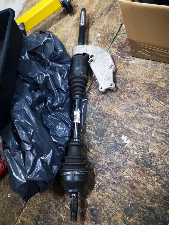

La XS a prit place, 6/11:
Changement de la boite, je met la 16x65 au lieu de la 17x64 ou 61
Changement du VM, je met le VM alléger 2.5kg
Changement des 2 triangles HS
Changement des 2 cardans en fin de vie (pour celui coter passager,je met le palier)
Changement de la barre de biellette de direction HS
Changement des spy de boites HS a cause de la sortie mouvementé.
Vidange et filtre a huile je pense au passage (l’huile a déjà 7/8000km)

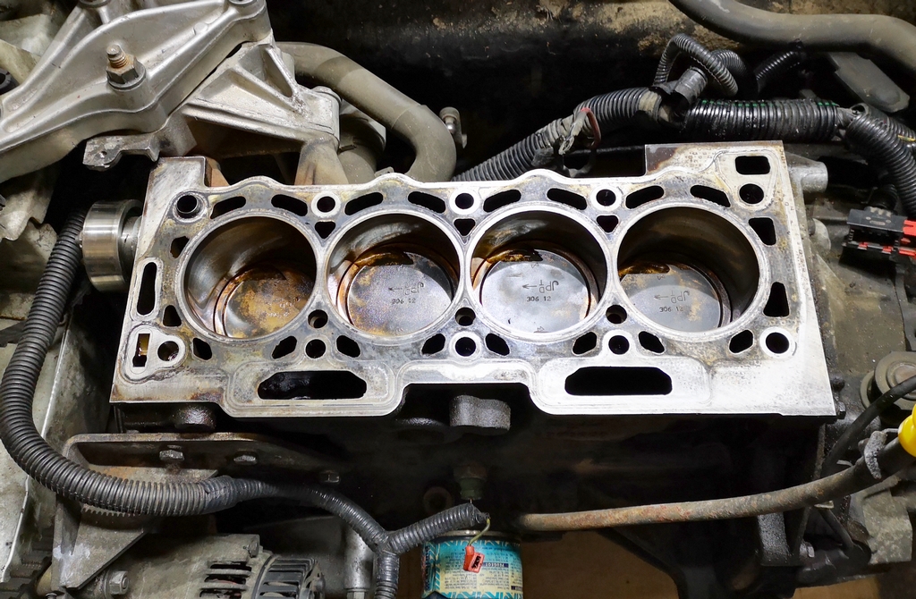

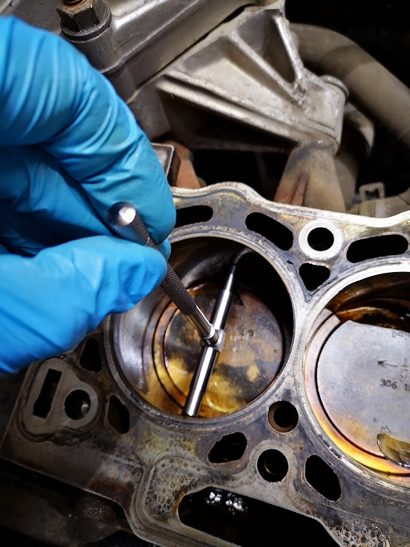

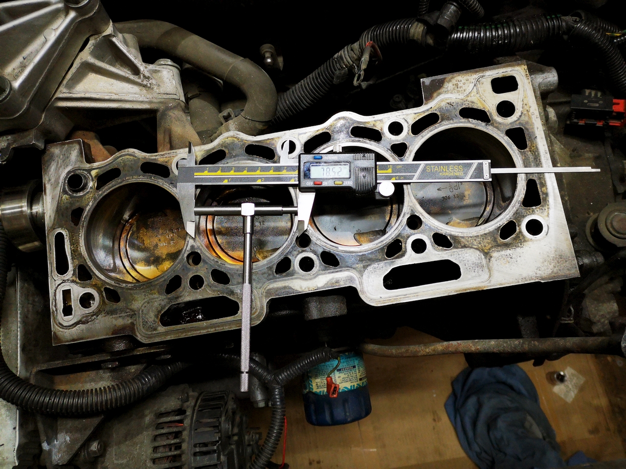

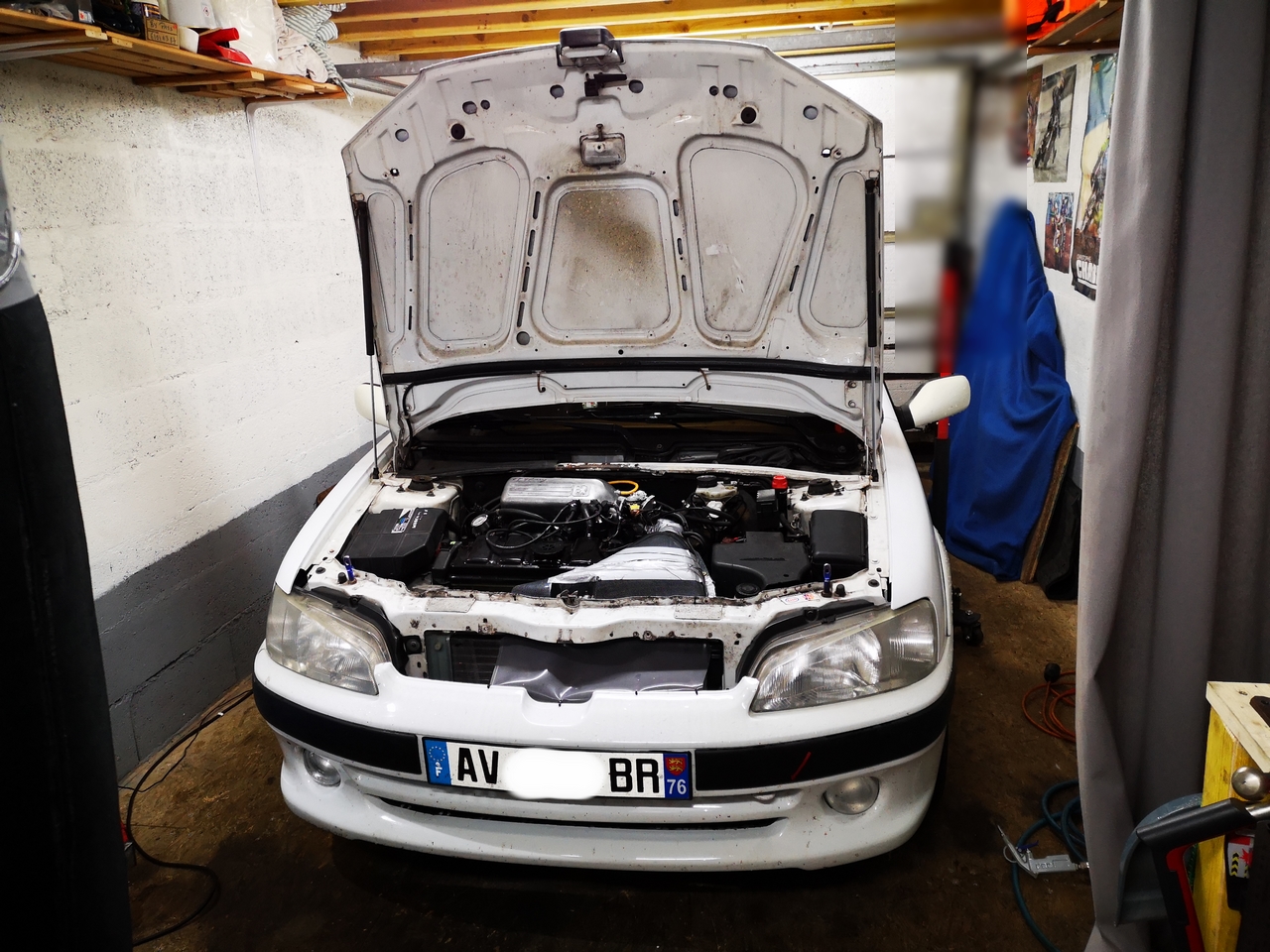

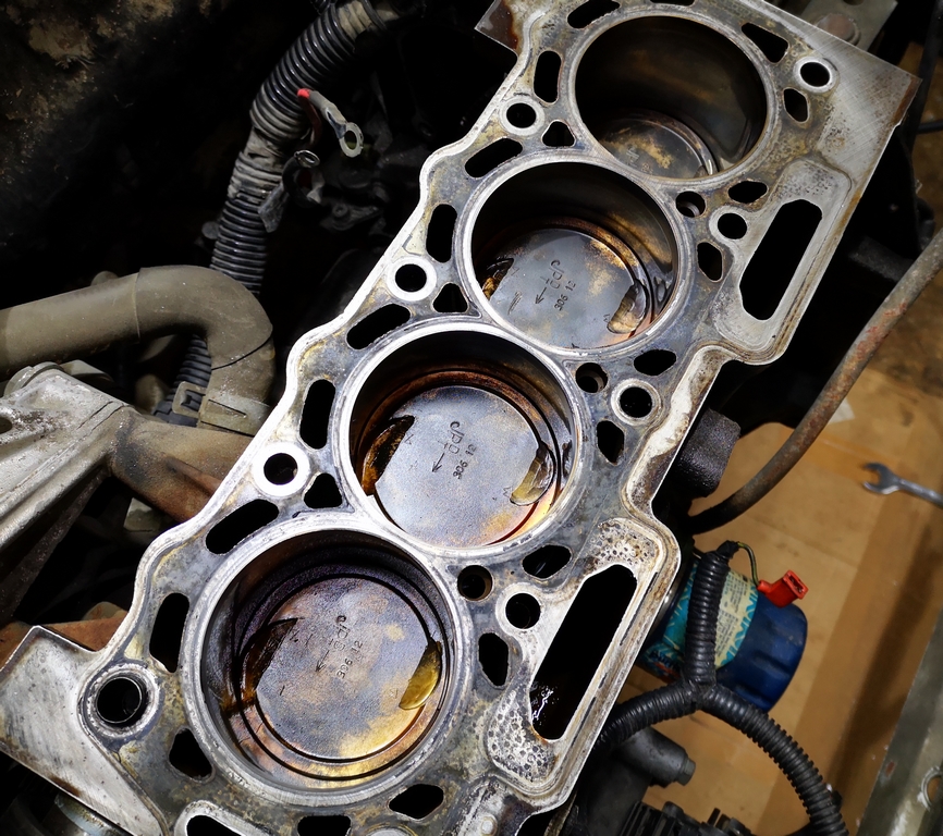

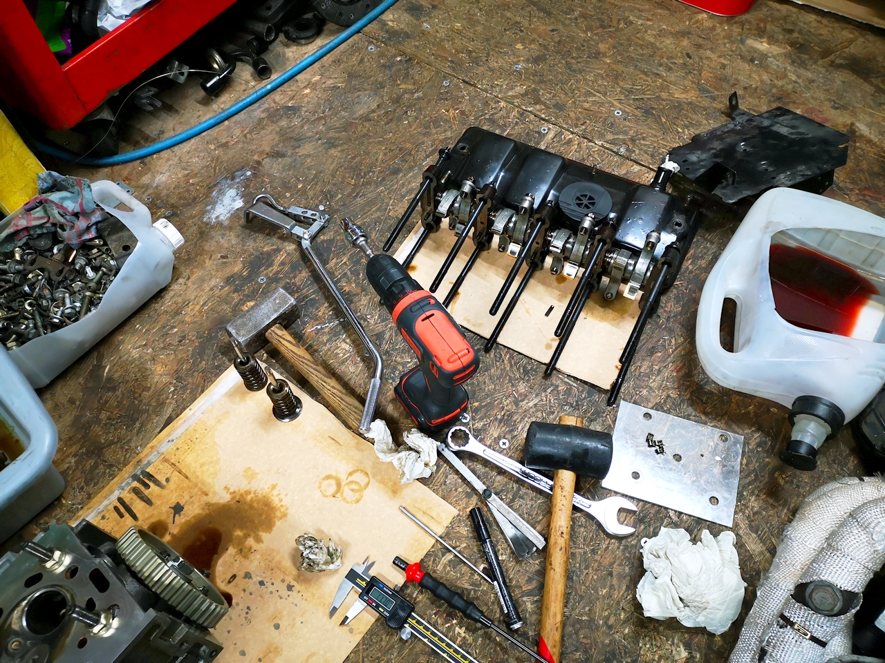

Sa se démonte petit peu par petit peu,vendredi 8/11 :
IMG_20191108_214436.jpg [ 1.18 Mio | Vu 2517 fois ]
IMG_20191109_061046.jpg [ 1.21 Mio | Vu 2517 fois ]
IMG_20191109_061054.jpg [ 1.04 Mio | Vu 2517 fois ]
IMG_20191109_061102.jpg [ 1.24 Mio | Vu 2517 fois ]
IMG_20191109_061111.jpg [ 1007.21 Kio | Vu 2517 fois ]
IMG_20191109_061126.jpg [ 1.19 Mio | Vu 2517 fois ]
J'ai découvert au passage que ma patte d'echapp (collecteur) a re-cassé.... :yeux:
La prochaine sera sur cylindre-bloc et 2x plus épaisse, car sinon jvai passer "ma vie" a la refaire a chaque fois....

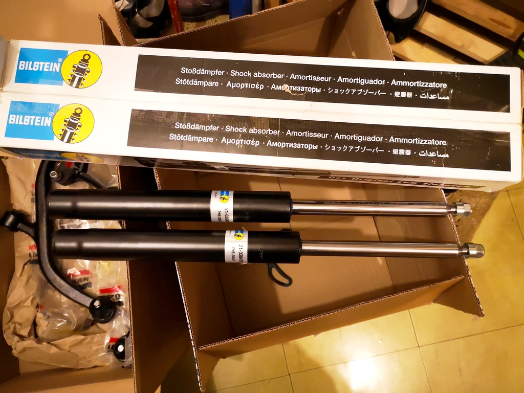

Grosse commande de 400€ passer sur oscaro, j’espère sa arrive au plus vite :)
* Amorto B4 av et arr
* triangle x2
* rotule interne (centre) de crémaillère
* le petit support moteur inf
* joint d'echap tresse
* filtre a huile
* filtre carburant
* joint de pipe admission rallye papier
* spy vilo x2
A part :
* huile neuve
* new biellette de boite (tringlerie) , je pense commander la "boule" aussi (j'ai zappé au passage)
* guide x2 biellette d'embrayage psa
Une amélioration est a venir sur ma crémaillère de direction pour la fiabiliser et éviter son claquement,
car j'ai verif rien est usé, mais le verrin sup tourne sur lui même,donc le verrin du bas monte vers le haut, sa claque.
Je vais faire souder une plaque en alu a un endroit précis, si sa pet m’éviter de claquer 400€ dans une neuve.... a suivre.
Et je doit en oublier.. a suivre

En boite 16x65 et cardan neuf avec palier,VM ultralight, je vais même alléger la poulie d'alternateur
en acier pour grappiller 50/100grs, light is right :mrgreen:

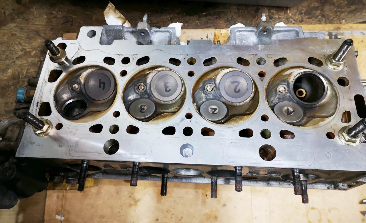

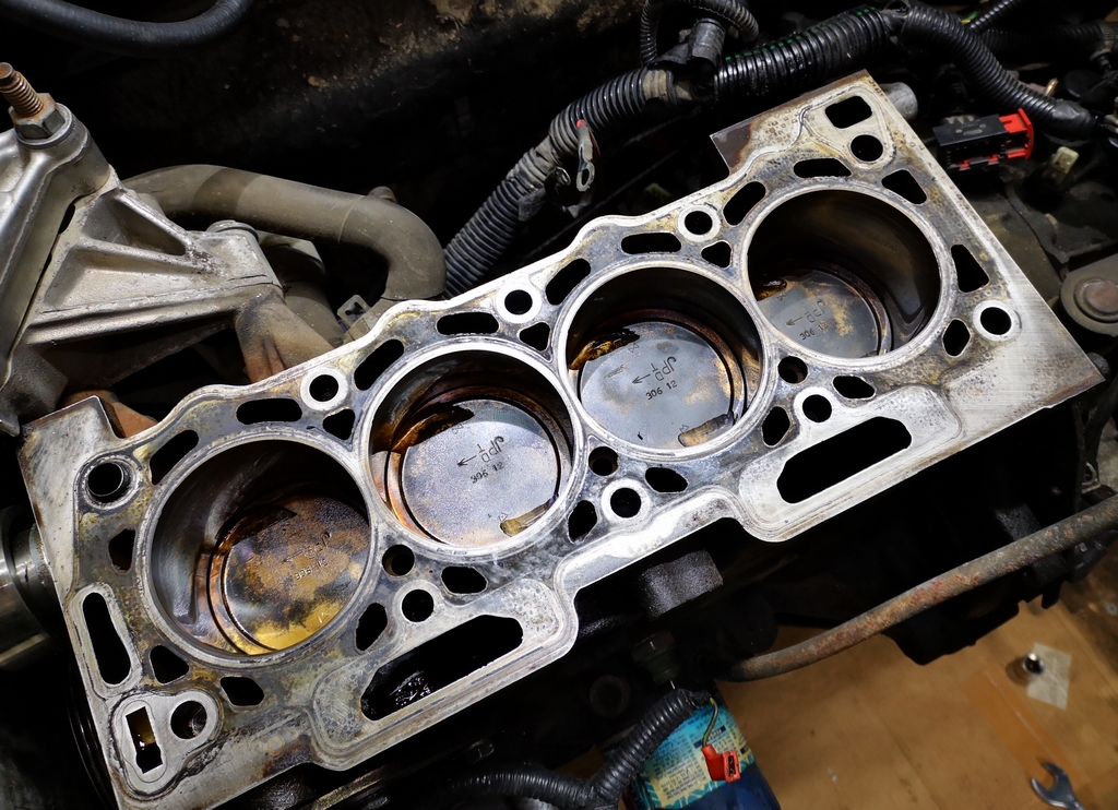

J'ouvre la culasse de la XS avant de la passer sur banc actuellement, j'ai rien dis encore mais
je lui saute les guides x8/ bossages de guides,angle coté echap et je la re-surface peut etre de 0.5mm
se qui me ferait 3mm de surfaçage en tout :mrgreen: et un RV Entre 12 et 12.5 pour compenser la décompression
créer avec l'usinage en chambre, Je sent clairement que je peut monter le RV .

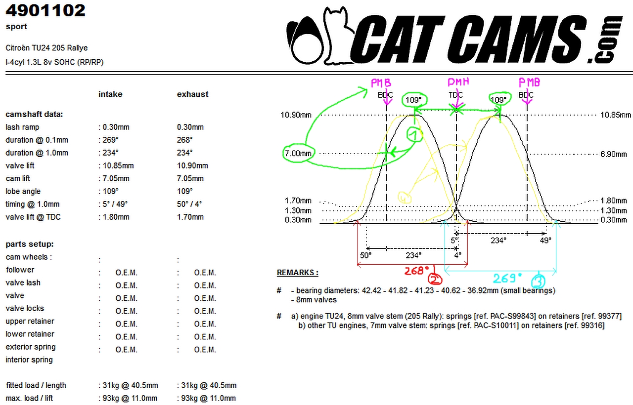

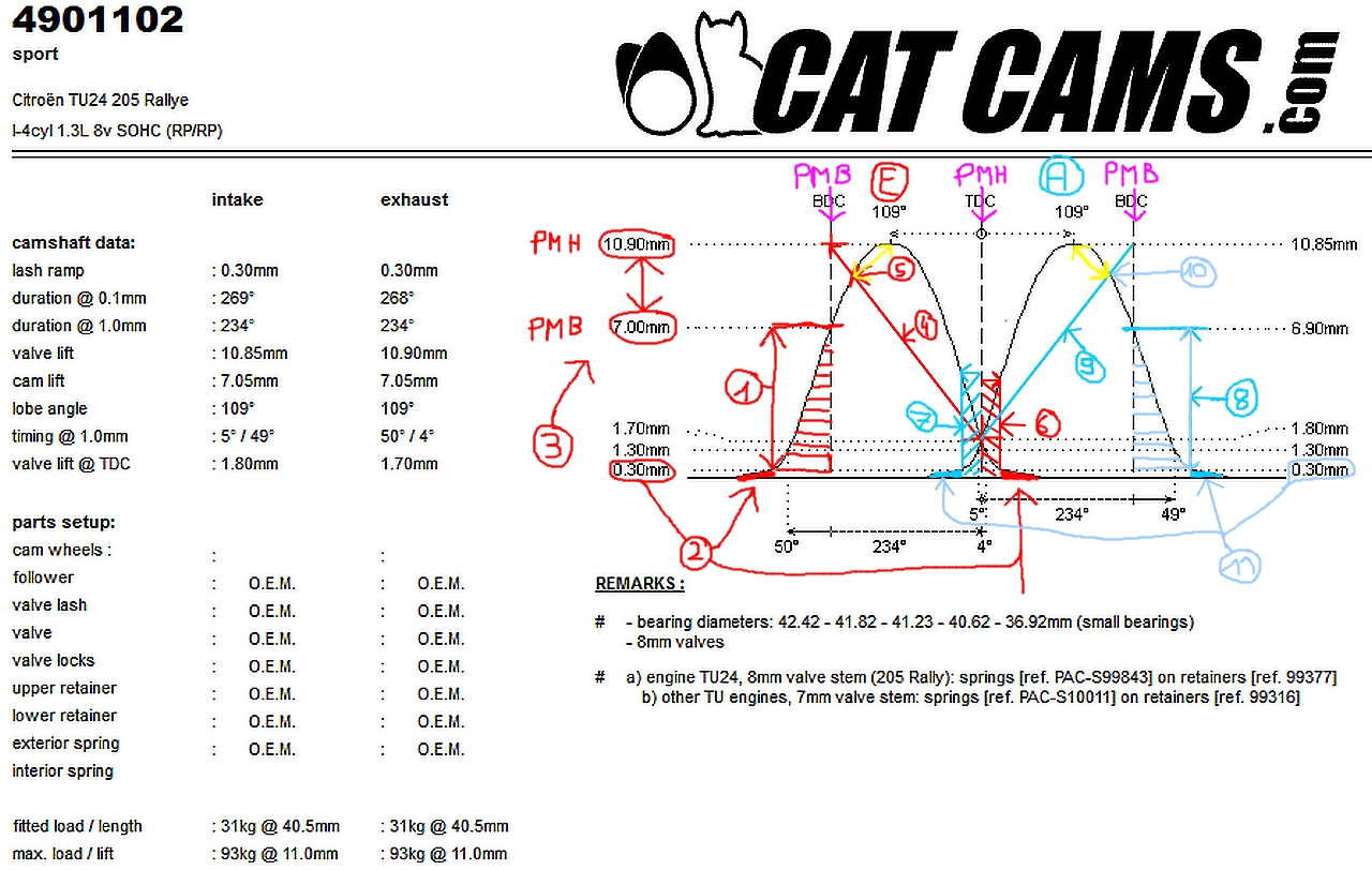

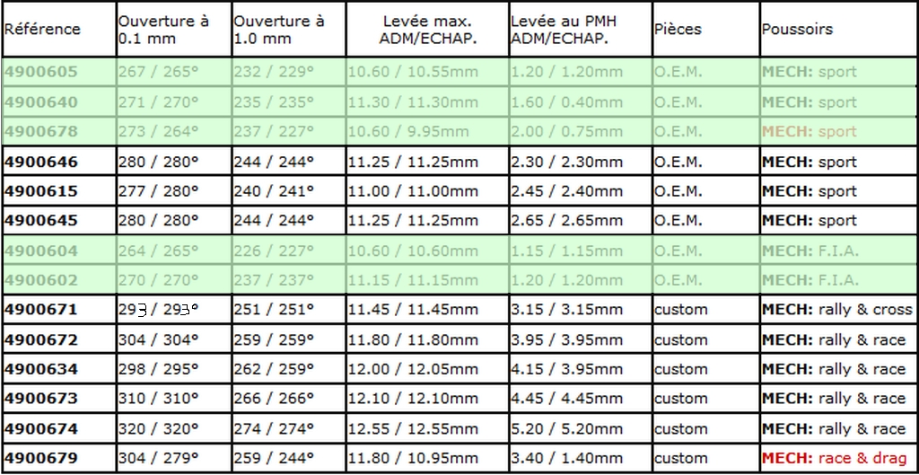

Mon AAC actuel est prevu et donnée pour 0.30/0.30 de jeu culbuteur,
de part sa conception et plus précisément de part sa rampe de silence (départ d'angle de cam/ouverture de l'angle)
Ils considère cat cams que de part les cams usiné pour celui ci,le calage adéquat est 0.30/0.30 de jeu culbu,
cependant ont peut quand même gratté des degré sur sa rampe de silence en photo au bout des flèches, mais attention :
La rampe de silence se situe avant le réglage de l'aac, en le J-0 ou 0.01 et le jeu culbuteur de 0.30 requit.
De serrer plus ont gratte quelques degrés, de l'ordre de 4/5°.
Mon AAC 269°/269° est donc calé ont va dire a du 275° réel si je m'amuse a mettre 0.15 partout,photo :
(ne pas faire attention au fleche en haut et au bcd entouré, c'est autre chose,j'y revient plus tard)
Screenshot_2019-05-06 camshaft details CAT CAMS performance camshafts(1).jpg
Screenshot_2019-05-06 camshaft details CAT CAMS performance camshafts(1).jpg [ 440.66 Kio | Vu 2469 fois ]

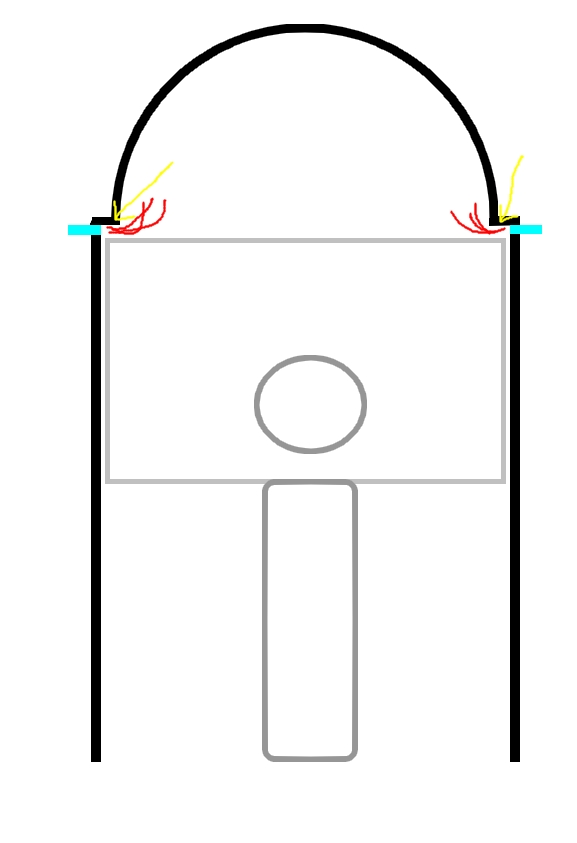

cependant :
Mais qu'est se qui se passe ensuite ?
Qu'est se que sa influe ?
De serrer l'échappement au réglage culbuteur,en rouge en photo,flèche rouge,
l'échappement s'ouvre plus tôt logiquement (° = temps), sa décomprime donc
la phase en cour
= perte de couple en bas régime,décalage de se couple perdu sur une plage supérieure de régime,
Ont décale les plages vers le haut donc,et le fonctionnement moteur adéquat vers du régime supérieure
(perte de couple a bas régime)
sa a aussi une influence sur le croisement, car le temps de croisement est plus long, toujours le même en hauteur
ou se situe les soupapes mais les temps sont plus long, la même chose que expliquer plus haut se passe.
Le piston dans cette phase de croisement ré-aspire donc du gaz d'echap pendant qu'il aspire /admet le flux d'admission.
Alors sa décomprime et apporte de la puissance a haut régime si toute la config moteur le veut bien et même le demande (bridage)
mais sa comme dis plus haut décale tout vers le haut.
Du gaz brulent est aussi re-absorbé (variabiliter du bruit a l'echap avec un AAC= tourne comme une patate)
c'est modification joue sur "la force/l'entrainement" de l'équipage mobile,piston vilo etc...
vitesse de rotation,force exercé dans les phases,globalité qui en résout
en calcul cumulé.
Un atmo creux pompe moins de flux a l'admi il en résout quoi !? c'est le serpent qui se mort la queux,
il faut monter le RV (et les incidence qui vont avec,tout est lié c'est une chaine d'ensemble,
mais qui a un sens de chemin quand même)
La meme chose se passe en evacuation, la soupape d'admi s'ouvre encre plus en temps
de croisement donc du gaz brulé va dans l'admission ! jusque derriere le volet du pap,

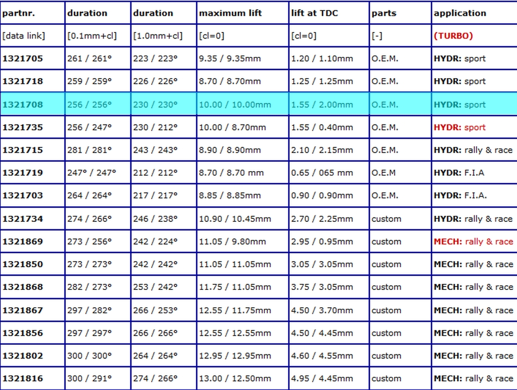

Voici le miens en petit palier en violet, si ont le compare a ceux que j'ai mis en vert
clair sur la 1er et 2e photo, je suis déjà mieux qu'eux en comparant les caractéristique
interne de c'est aac avec ma config :
Screenshot_2019-11-18 AAC Mtr TU2 TU3 TU5 PSA 8S.jpg [ 489.83 Kio | Vu 2469 fois ]
Screenshot_2019-11-17 AAC Mtr TU3M TU5 PSA 8S ( Gros palier ).jpg b.jpg [ 438.21 Kio | Vu 2469 fois ]
En vert/violet, celui la sera a peu prêt idem au miens,
En orange l'uprag idéal du miens (petit palier oblige [photo1, photo2 gros palier])
Enfin voila quoi, a suivre,presser de tout remonter et être au passage banc,
passage banc que je vais faire ligne tel quel et avec le RC racing qui libère tout pour voire,
https://www.youtube.com/watch?v=TOJVi9EsITI
> saxo 158ch en AAC 708, il met 13s pour faire le 70 à 170, je suis idem que lui, il a 158ch banc en 16S
Screenshot_2019-11-19 AAC Mtr TU5J4 PSA 1 6 16v ( 120cv ).jpg [ 586.07 Kio | Vu 2457 fois ]
Screenshot_2019-05-06 camshaft details CAT CAMS performance camshafts(1).jpg [ 541.99 Kio | Vu 2456 fois ]
1/ la partie de la soupape échappement qui est ouverte avant même que le piston soit
au point mort bas, pendant la fin de phase de poussé âpres explosion,
il y a donc un coupure de la poussé a cause de cet décompression/pré ouverture.
2/ la rampe de silence entre le j-0 et j-0.30 jeux culbuteur,j'ai mis les deux trait
rouge pour montrer l'incidence de serrer ou pas
3/ 7mm,cela correspond ou se situe la soupape en lever d'ouverture par rapport
au PMB (bdc)
Du PMB au PMH la soupape est donc déjà ouverte de 7mm pour le tout début d’évacuation
4/ la course du piston du PMB au PMH
5/ le croisement de la course du piston qui remonte déjà alors que la lever de soupape
continue d’évoluer vers son ouverture max.
6/ important:
la fin de fermeture de la soupape d'échappement, qui croise donc le début de la lever de celle d'admission a
1.80mm et continu de se fermer alors que la soupape d'admission continu de s’ouvrir
pendant la zone que j'ai haché, pendant tout se moment en rouge haché, et bien
le piston commence déjà a descendre et donc re-pompe du gaz brulant,pendant qu'il admet les gaz fraies.
Si ont compare a la course du piston en chiffre n°9 a coter qui admet en redescendant,
ont peut voire que la soupape d'echap reste ouvert un bon petit moment ^^
D’où pour moi le fait que les rampes de silence echap, il faut pas y toucher.
Pour chaque aac il faut se faire se type de graphique pour bien comprendre car le
graphique cat cams d'origine est pourrit.
7/ le début d'ouverture de la soupape d'admission,haché en bleu, qui commence
alors que la course de vilebrequin monte encore vers le PMH,et que la soupape d'échappement est ouvert
(en fin de fermeture),du gaz d'échappement brulant vient donc en admission.
8/ La fin de fermeture de la soupape d'admission,
qui donc reste ouverte un long moment pendant la phase de compression
(Vous comprenez toutes c'est phase d’où plus ont a un gros aac plus il faut mettre du RV ?
Que tu peut donc ne pas marcher en mettant comme sa un 280° sur un bloc quasi stock ?!?)
Le dessin est claire et je met pas tout encore ^^
> Pendant 49° de 6.90mm a 0.30 ou celui que vous avez mis a sa rampe de silence admission.
9/ la course de piston/vilebrequin d'admission, du PMH au PMB,descente donc.
10/ le croisement de la course du piston/vilebrequin qui fini de descendre vers le PMB alors que la lever de soupape d'admission fini
sa fermeture.
de 6.90mm a 0.30 la fermeture max du gaz d'admission air/essence est repousser dans les conduits
d'admi/plenum jusque derrière le volet du pap, ou pap ouvert l'onde de rebond va carrément vers l'extérieure,
ont peut la sentir a la main devant son système d'arriver d'air .
(Comme ont peut sentir le pompage du gaz d'echap a la main en sortis d'echap [tourne comme une patate])
11/ la rampe de silence admission
12/ la lever qui reste a être effectué pour être en
lever max au croisement de début de monté du piston vers le PMH pour la soupape d'echap,
ou celle d'admission : la lever qui est deja redescendu au croisement avec la fin de la descente du piston/vilebrequin .
On peut voire le travail de l'ensemble.
C'est intéressant de comparer avec un AAC d'origine de xsi 1.4L ou XS 1.6L
On peut voir l'importance des différent système d'admi ou d'echap,le travail des forme a y effectué,
libérer ou pas, idem l'echap libérer ou pas,garder de la pré compression,
ram air en admi/4pap incidence ou ???
etc....
j’espère pas avoir fait de fautes, je me re-lirai se soir ;)

Plus loin ont peut même voir sa :
Screenshot_2019-05-06 camshaft details CAT CAMS performance camshafts(1).jpg v2.jpg
Screenshot_2019-05-06 camshaft details CAT CAMS performance camshafts(1).jpg v2.jpg [ 483.05 Kio | Vu 2439 fois ]
1/ le calage a "normalement" respecter en théorie,
ici 108°/109° (108.5° :dentier: :cagoule: )...

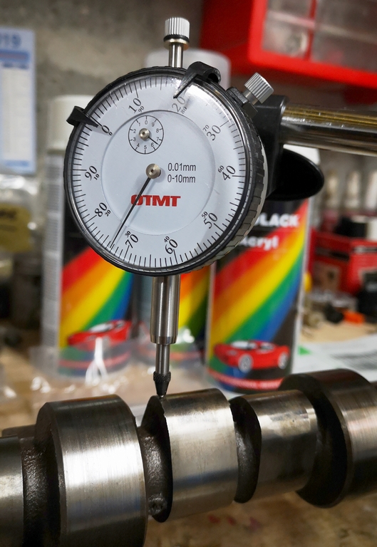

Si ont fait comme dise les préparateurs et autres, ya deux manière de vérifier si ont est bon
D'origine il y a la clavette donc, mais si jamais :
> Piston au PMB avant la phase d’évacuation (a vous de choisir le bon piston dans le cycle)
Comparateur avec support sur une coupelle,celle de la soupape d'echap donc,
vous devez déjà être a 7mm comme en schéma, comme indiqué de lever.
Si oui vous êtes donc a 108° (calage culbu a respecter ou prendre en compte
si vous l'avez modifier)
> Ou sinon vous vous mettez au comparateur au pic de lever, alors la sa me fait bien rigoler car
la "pointe" d'une cam est bien est jamais pointu... donc tu peut etre a - 10° ou a + 10° rapidement,
Donc ceux qui dise "le degré pret" allez [icon_rolleyes.gif]
Photo pour illustré la rondeur de la tete de cam non en tete:
IMG_20190324_235630.jpg [ 327.81 Kio | Vu 2439 fois ]
(bon si ont veut vraiment vraiment etre au ° pret ont peut mais acroché vous ^^)
Vous mettez ensuite le disque a 0° niveau vilo et il faut que vous arriviez au PMH a 108° au disque en bas.
Même piston,même cycle/phase .
2/ le temps d'ouverture de la cam echap
3/ le temps d'ouverture de la cam admi
4/ En jaune se qu'il se passe si ont s'amuse a mettre de l'avance ,et vise versa si ont met du retard.
(en photo de l'avance)
Compliquer a gérer avec un 8s, tout est sur le même AAC..
L’idéal est plus de joué avec le jeu des culbuteurs que la poulie.
Par contre sur 16S genre J4 ou RS, tu peut mettre de l'avance a l'admi et retarder l'echap par exemple.
En clair tu fait se que tu veut selon tes envies .

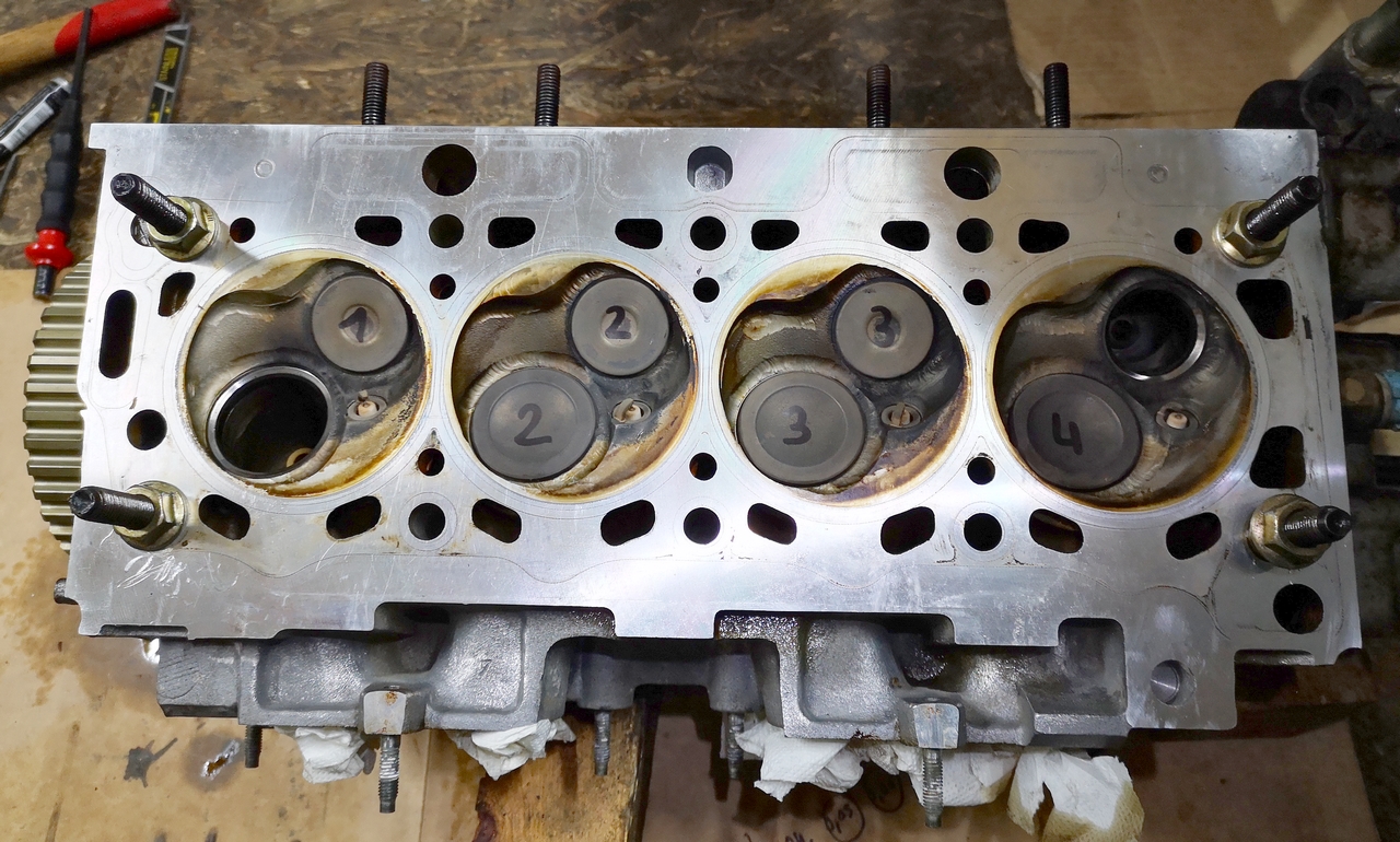

Je re-démonte la culasse, et voici se qui va être fait en plus du reste, et il faut sa soit opé très rapidement (cause smi) :
New prépa culasse mi novembre 2019:
* Meilleur usinage en chambre de combustion
* surfaçage de 0.5mm encore histoire de monter de RV de 11.6/11.7 a 12.5 j’espère
* suppression guide admi et echap ainsi que leurs bossage respectif
* nettoyage complet du conduit d'admi et de ses aspérité surtout avant siège
* cassage de l'angle dans le début du conduit d'echap (âpres le sièges vers la sortie)
* spy vilo coté boite neuf
* VM alléger de 5.6kg a 2.8 ou 3kg je sais plus
* poulie acier de vilo pour la courroie d'alternateur alléger
* boite en 16x65 (spy neuf)
* cardan neuf + palier sur le grand
* meilleur calage et avance de l'aac
* new filtre et huile
* contrôle de l'ancienne prepa faite
* contrôles divers

Suite XS, 21-22/11/2019,
J'ai mis le support moteur coté distri neuf, en felbi bilstein, l'origine etait bien HS (jeux)
IMG_20191123_011233.jpg [ 713.67 Kio | Vu 2412 fois ]
Voici le bloc ouvert âpres 10000km de route et ma première prépa de mai 2019
que ont peut retrouvé a partir d'ici :
viewtopic.php?f=110&t=29521&start=140
et ici pour la description:
IMG_20191123_011243.jpg [ 651.96 Kio | Vu 2412 fois ]

1er problème détecter :? , voyez :
ordre des photos : cyl 4/cyl 3/cyl 2/ cyl 1 (haut vers le bas)
IMG_20191123_011317.jpg [ 286.16 Kio | Vu 2412 fois ]
IMG_20191123_011325.jpg [ 315.48 Kio | Vu 2412 fois ]
IMG_20191123_011332.jpg [ 307.61 Kio | Vu 2412 fois ]
IMG_20191123_011339.jpg [ 292.67 Kio | Vu 2412 fois ]
Que c'est il passé :
1/ j'avai tester les empreintes cyl1 et tout les cyls : nada,idem a la patte
donc sa touchait pas.
Pourtant la sa a bien touché [icon_neutral.gif]
> 2 choses me viennent a l'idée :
1/ affolement de soupapes mais le AAC ne nécessite pas de ressort a tarage plus ferme
a la vue de sa lever de 10.8/10.9mm
2/ sa a toucher a cause de mon déphasage avec la poulie cat cams, pourtant j'ai bien tester 2 cycles,
et rien a la mains...
3/ mauvais dessin de mes empreintes, et a y regarder de pret il me semble belle et bien
que sa soit cela la cause,
J'ai donc merdé
J'ai vérifier les soupapes d'echap,elles ont rien,nada,étanchéité OK :D ,
sa a du arriver au démarreur la premier fois (J'ai plus en tête si un bruit était
survenu lors du re-demarrage âpres prépa,sa date).
Honnêtement, quand je regarde la tronche de mes empreintes faites en mai dernière si je ne me trompe pas,
je trouve que j'ai fait vraiment de la merde :o|
sa me plait pas,sa m’énerve :yeux:

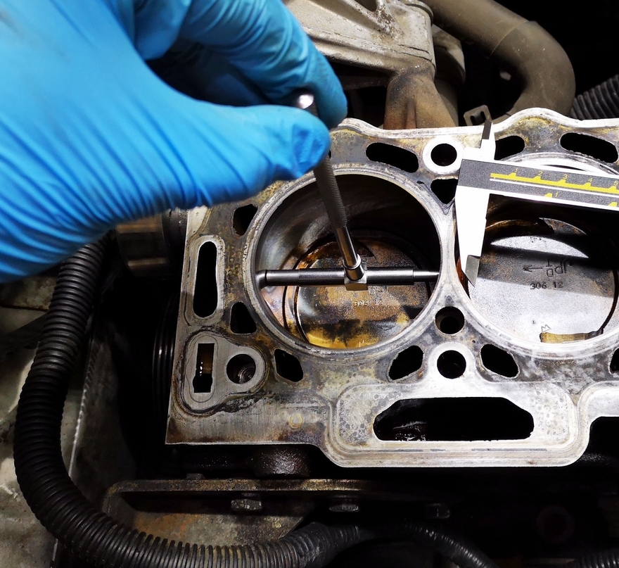

En se qui concerne l'usure cylindre, en cote, L et l , ainsi que l'ovalisation,
sa va :D
A l'alésometre interne,je suis encore dans les clous et forte heureusement ^^,
j'ai du perdre 0.01 par rapport au dernier démontage, idem en ovalisation
(78.52 au lieu de 78.51 par exemple)
Sa laisse imaginer une idée d'usure a la longue de :
> 10000km 0.01 centieme de perdu
> 100000km a se train la = 0.1 dixième de perdu = fût de cylindre hors cote ou pas a voir dans la RT
En sachant que mon bloc est plus tout jeune (247/248000km).
Ont peut vite imaginé que un bloc qui prendrai sa pmax vers 8200trs,rupteur vers 8500trs,
l'usure serait double
Et plus de régime encore = plus d'usure .
J'ai pas mesuré les pistons car monté, et je vais pas le faire de toutes manières .
La segmentation est d’origine, idem, pas de verif car piston monté, j'ai pas d'huile sur les fûts des cylindres donc c'est good .
Je verrai bien si j'en paye le prix plus tard a mes risques et périls j'assumerai .

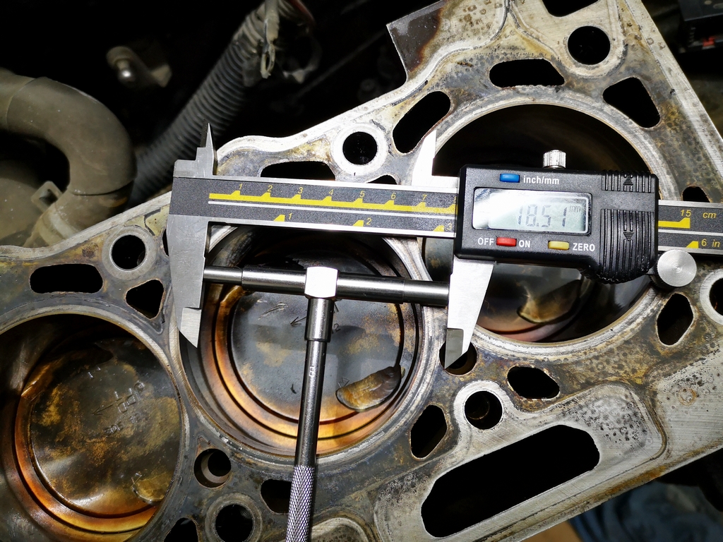

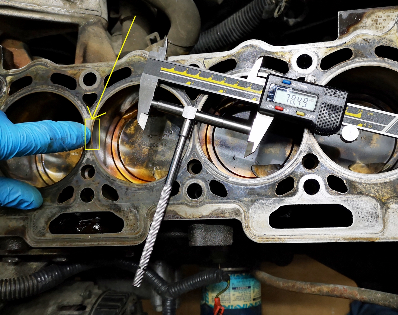

Voici les prises d’alésages :
1/ La partie neuve, sur le haut encadré en jaune, non frotté donc par le piston ou segments,
78.49mm
IMG_20191123_013400.jpg [ 1.03 Mio | Vu 2412 fois ]
IMG_20191123_011403.jpg [ 957.05 Kio | Vu 2412 fois ]
2/ La mesure de haut en bas cylindre 1 coté distri :
78.52mm, a mis hauteur en interne.
IMG_20191123_013607.jpg [ 397.17 Kio | Vu 2412 fois ]
IMG_20191123_013029.jpg [ 1014.91 Kio | Vu 2412 fois ]
3/ La mesure en largeur, a mis hauteur, 78.51mm
IMG_20191123_013119.jpg [ 581.7 Kio | Vu 2412 fois ]
IMG_20191123_013804.jpg [ 717.05 Kio | Vu 2412 fois ]

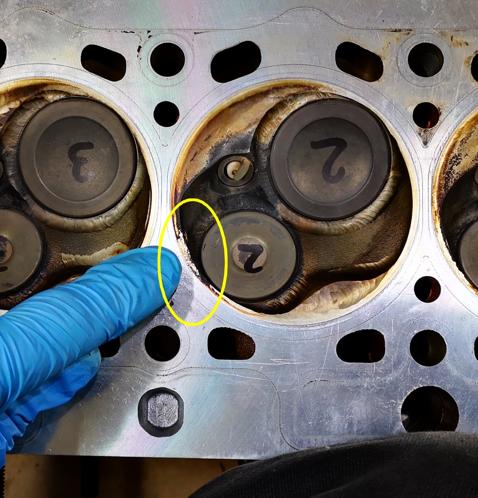

Rien a déclaré coté rampe culbu
IMG_20191123_011411.jpg [ 1.28 Mio | Vu 2412 fois ]
La culasse, niveau conduits d'echap sa donne sa:
Un conduit est plus blanc que les autres,cependant les 4 bougies ont la même
couleur marron clair,sans êtres beige et virer vers le gris/blanc
(trop pauvre,et dangereux avec 11.6/11.7 de RV !), idem les chambres : marron claire.
Mon AFR est donc goog, mais pourquoi se conduit est t'il blanc ? un joint de queue de soupape plus étanche que les autres ??? :bvoyons:
A élucidé !
IMG_20191123_014508.jpg [ 834.14 Kio | Vu 2412 fois ]
Les chambres sa donne sa:
> rien a déclarer niveau JDC
> aucun pics de chauffe, NADA
> Même sur les fameux rebord de la chambre pas adapter a du 1.6L comme je dis
en vidéo mais a du fût de 1.4L 1360cc, nada !
> Étanchéité soupapes ok
Enfaite tout est ok .
La légère calamine est venu bouché mes irrégularité d'usinage donc c'est nickel, encore une fois, comme convenu
("bob le préparateur" et ton polissage âpres usinage,car mes usinage sont pas beau : by by :mrgreen: )
> Les irriduims en grade 8 , idem NADA, écartement a 0.7/0.8 partout niveau électrode .
[icon_arrow.gif] Je vais pour cette hiver essayer du grade 7 plus chaud,
je vous dirai se que sa donne ;)
IMG_20191123_011422.jpg [ 820.57 Kio | Vu 2412 fois ]
IMG_20191123_011434.jpg [ 871.01 Kio | Vu 2412 fois ]
Ont peut voir ici sur les 2 photos, les fameux rebord sur lequel le flux poussé par le piston qui
remonte vient buté dessus au lieu de se diriger dans la chambre,
comme je dis dans mes vidéos de prépa culasse,cette chambre est une chambre de 1.4L (ax gti de conception de base) mis sur du 1.6l .... , rebord qui
peut entrainer un JDC avec un gros RV ou piston plat ou bombé trop proche,
comme le plan de surface des chasse selon le type de piston et RV (squich a revoir donc).
a faire gaf sa surtout !!!
Moi avec mon piston creux c'est bon sa passe, meme avec 12.5 de RV sa irait .
IMG_20191123_011459.jpg [ 860.53 Kio | Vu 2412 fois ]
IMG_20191123_011503.jpg [ 994.95 Kio | Vu 2412 fois ]
Ici se que je vais faire comme modif pour cette culasse de ma XS :
1/ se marquage que j'ai fait correspond a l’anneau coupe feux du JDC = 79mm,
le fût de cylindre lui est en 78.5mm.
2/ se marquage que j'ai effectué vous permet a vous tous de voire et constater se que
j'explique plus haut, le fameux rebord !, qui gène bien car prend de la calamine .
Les partie au marqueur noir vont être supprimé, et les parties en pointillé augmenter.
Sa va entrainer un baisse de RV de l'ordre de 0.2/0.4, je cherche une solution pour compensé cela actuellement,
un nouveau surfaçage de ma culasse est pas envisageable, pourquoi ? :
Le volume retirer y serait moindre et plus assez intéressante, encore 0.7/0.8mm et la machine
touche le siège.
Quand a l’intégralité structurel d'elle même, j'irai dans l'inconnu (fissure ou fissure pas :mrgreen: )
Alors peut être des pistons plat plat de 106 s16 ???
sa m’embête beaucoup de ne pas avoir mon mig alu, car j'aurai remplis le creux de mes piston !!!
Ouai carrément^^ comme je voulai faire sur mon bloc XU10j4r 135ch de la 406 coupé,
vous pouvez retrouvez les post , j'en parle dedans, solution rapide et grave éco ^^
:mrgreen:
IMG_20191123_012029.jpg [ 1.01 Mio | Vu 2412 fois ]
rebord culasse preparation culasse xsi 1.6L.jpg [ 46.06 Kio | Vu 2412 fois ]
A suivre.

Suite XS,
Mes pièces sont arriver, et j'ai commandé le jdc 0.62 qui va manquer dans dans cette commande.
De quoi bien avancer :)
Je vous met cela en photo.
IMG_20191125_215520.jpg [ 612.46 Kio | Vu 2393 fois ]
IMG_20191125_215530.jpg [ 660.98 Kio | Vu 2393 fois ]
IMG_20191125_215804.jpg [ 646.97 Kio | Vu 2393 fois ]
IMG_20191125_215856.jpg [ 402.39 Kio | Vu 2393 fois ]
IMG_20191125_220312.jpg [ 652.52 Kio | Vu 2393 fois ]
Et déjà a la maison :
- La barre de biellette de direction
- Rotule G/D quasi neuve
- Amorto arrière B6 idem
- mousse de filtre habitacle neuve
- Cardan gauche et droit + palier neuf
L'embrayage si besoin est la aussi, manquerai juste un câble neuf,
Le new jdc en 0.62 arrive demain soir.
et je doit en oublier je vérifierai plus tard et je mettrai a jour ici ;)
Les 3 supports sont déjà fait.
L'inter dévil et le decata dévil sont la aussi, c'est pas ceux de la xsi, j'en ai récupérer des autres,
J'ai donc en double decata dévil et inter dévil

Un test de mesure avec un aac de xsi va arriver:
Je vais mettre en rampe culbuteur 2 culbuteur patin et faire un graphique comme le fait cat cams,
disque au vilebrequin, graf 1.
Ensuite je refait la même,avec le même aac mais en culbuteur patin, graf 2.
Ont pourra voire la différence de travail entre les deux, je mettrai les résultats dans le post.
Niveau précision, le graphique sera pour la lever au millimètre,et les degré 2 par 2.
Ont retrouvera le post dédié en partie racing, le graphique sera plus détaillé que ceux de cat cams.
Je mettrai a jour au passage le post dédié si ya des infos plus d'actualité/fausse , idem moi se que j’aurai pus dire.
Cette histoire de rouleaux me prend la tête, avec ces graphiques je vais la régler a tout jamais ^^
Un pourra superposé les grafs et voire la différence :loving:
