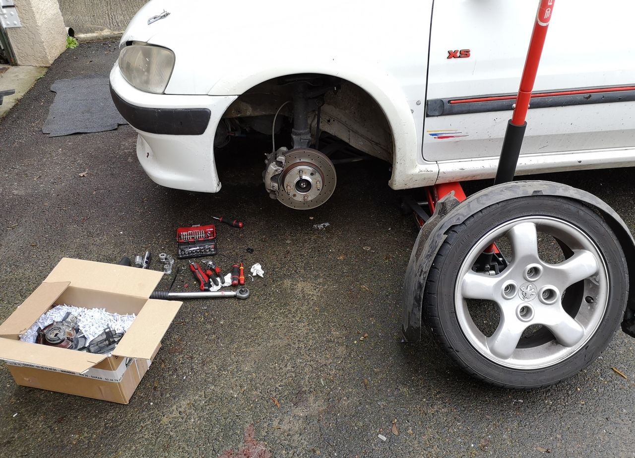

La graisse injecter dans le soufflet de cardans déchirer, sa marche, le bruit à disparu [icon_razz.gif]
En attendant que je mette le nouveau skf, finn les 2 nouveaux skf.

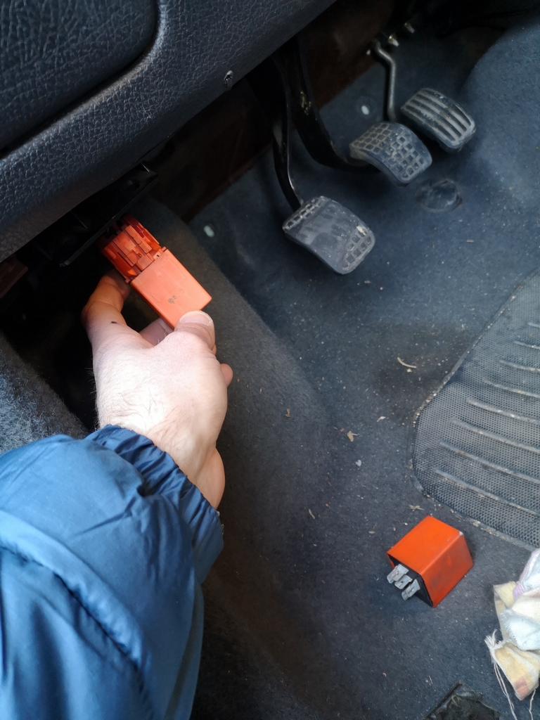

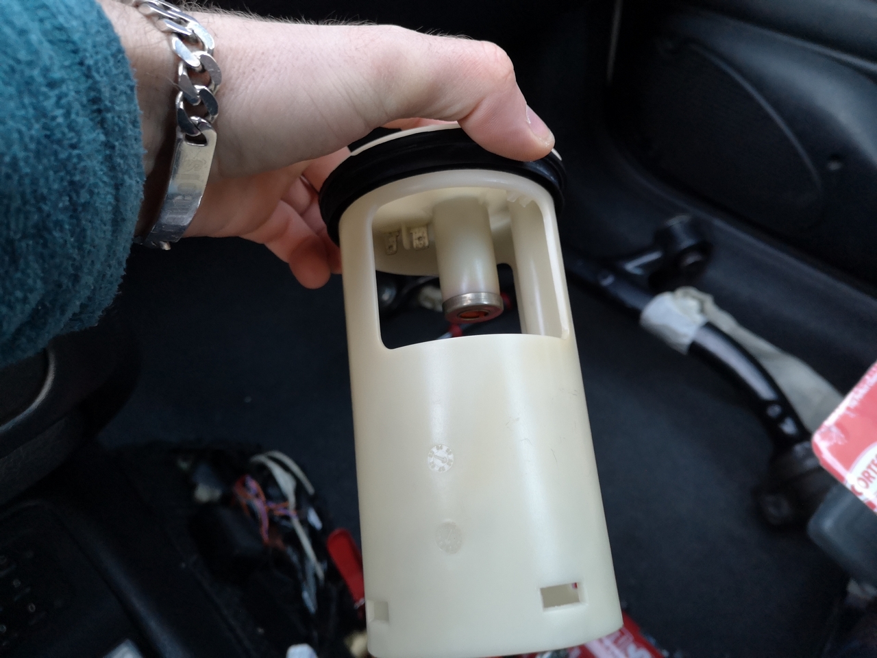

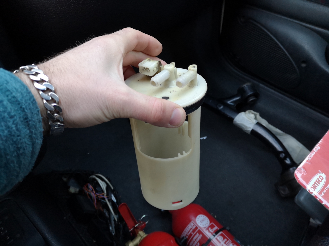

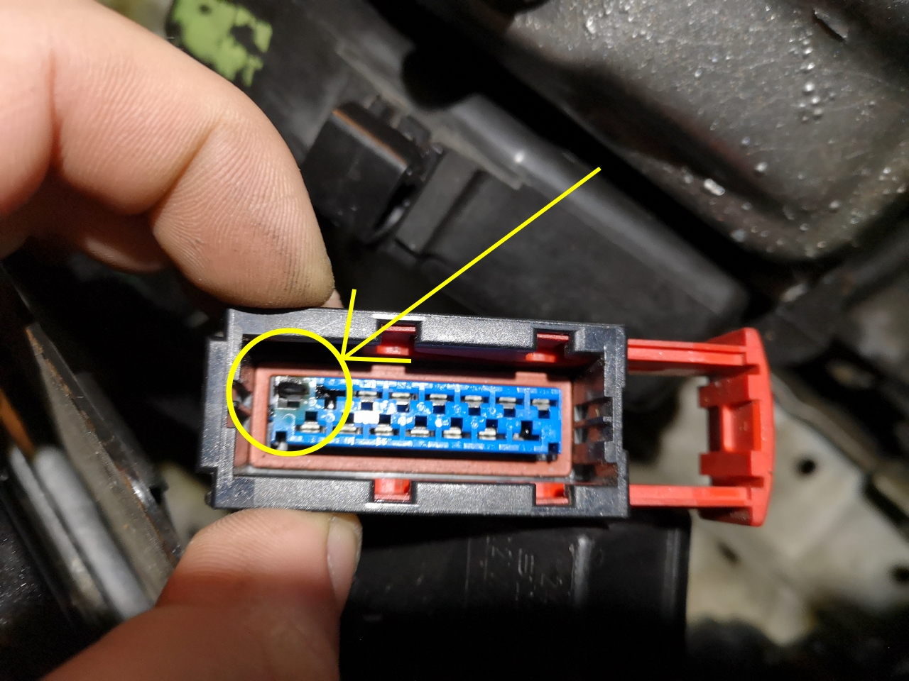

Par contre se soir j'ai un problème électrique [icon_neutral.gif] , sa démarre plus [icon_neutral.gif] :
Contacte,2e contacte, amorçage pompe, Je démarre, sa démarre,sa cale,
(pression trop basse 2.5b et moteur froid,température de 5° +/-),
J'essaye de redémarrer, l'amorçage de la pompe est plus présent, et la sa démarre pas [icon_neutral.gif]
Je re-essaye: idem, plus d'amorçage de pompe, 2/3/4 fois idem.

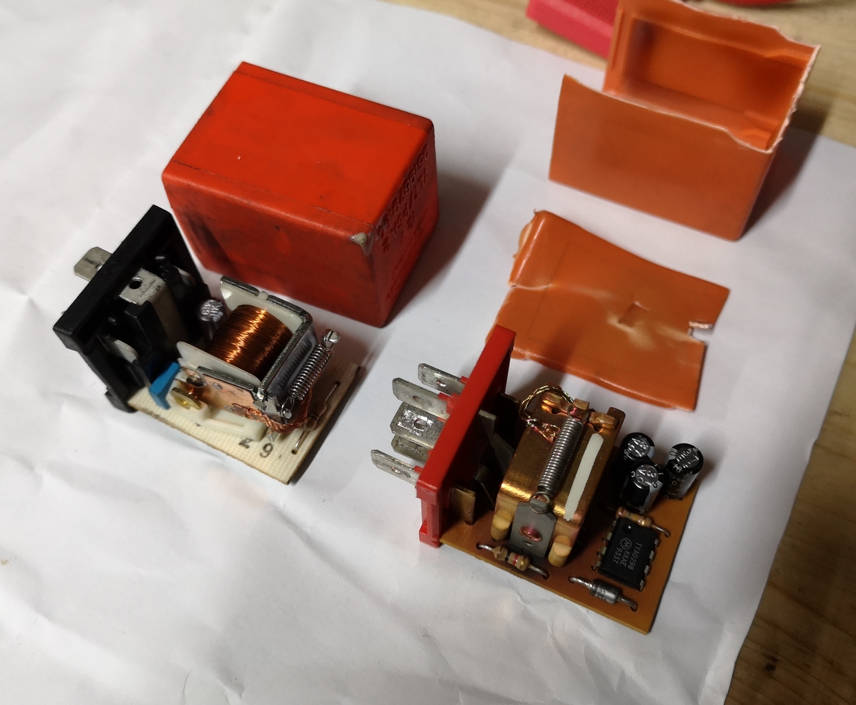

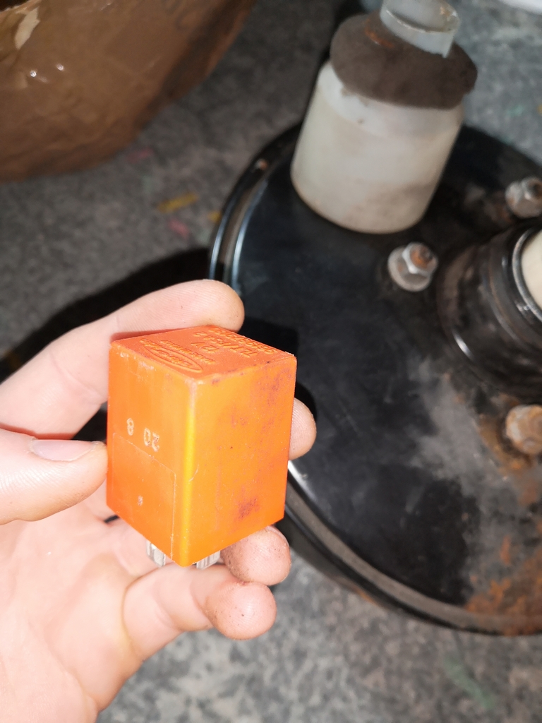

Je vérifie les fusibles tdb et compartiment moteur, notamment celui de la pompe en F9, il est ok, et F11ok.
Je teste un autre relaie double: rien, encore un autre: rien, et la en le débranchement, voici ce que je vois dans la prise:
IMG_20201129_194422.jpg [ 797.59 Kio | Vu 2518 fois ]
IMG_20201129_194433.jpg [ 777.63 Kio | Vu 2518 fois ]
Sa va être la merde,
La pompe AEM à t'elle grillé ? je vais devoir la tester en +12v direct.
Si c'est sa, affaire résolut
Si c'est pas sa, ça va ce compliqué :cagoule:
Ma crainte actuellement: que le faisceau aille cramer quelques part :blague:
Je vais vérifier la continuité de la prise entre le devant et le derrière (fil)
voire si le jus passe bien,et que ça ne soit pas la prise qui soit HS.

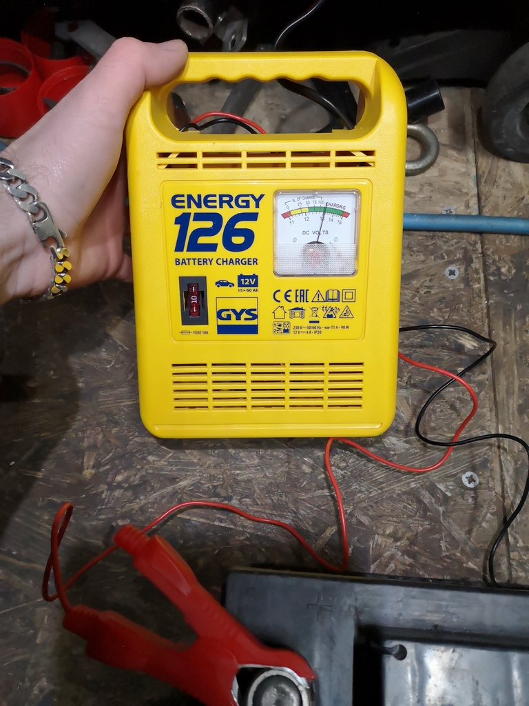

La batterie m'affiche 12.03v, je l'ai mise à charger toutes la nuit, car démarreur fonctionnel
elle ma l'air faiblarde, c'est une batterie PSA 50AH 480A, qui date de houla ^^ mars 2010 ?? :dentier:
Bientôt soit une batterie neuve, soit un booster au cas où, à suivre..

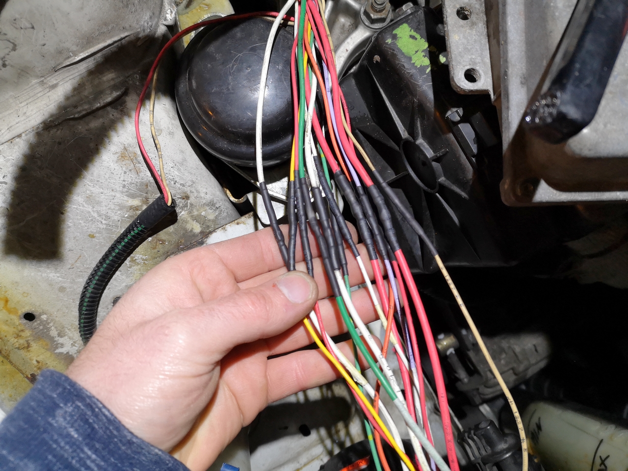

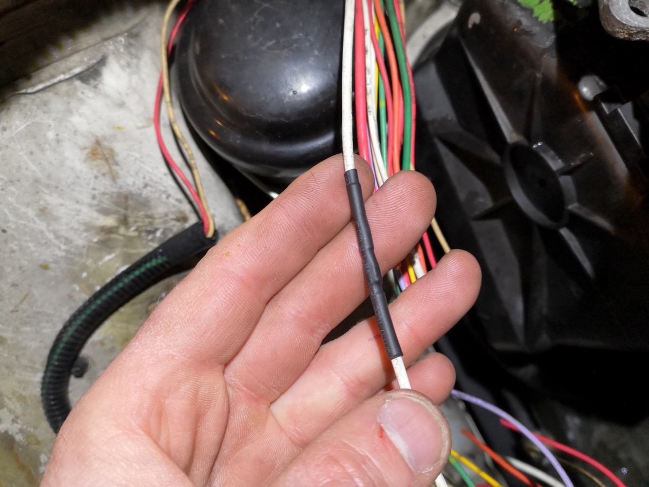

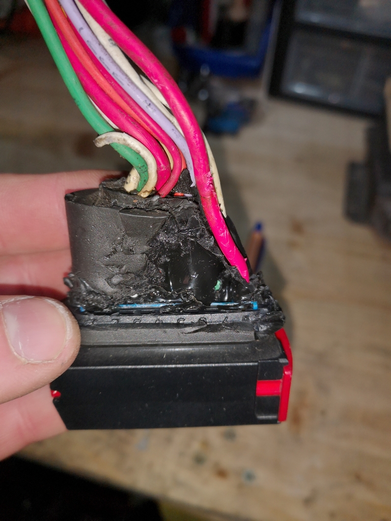

bon,Gros problème qui me tombe dessus .... [icon_e_sad.gif] :
Je suspecte Plusieurs courts-circuit dans le faisceau (de bout en bout) de la pompe à essence,
Et peut-être pire,
A cause de la AEM 320L/H qui à force de demandé trop d’ampérage, à commencer en 1er par
me cramer une cosse/pin de la prise du relaie double (et j’espère que c'est bien elle la responsable)
Court circuit dans la prise qui à ensuite créer des courts-circuit ailleurs [icon_rolleyes.gif] (j'ai vérifier, j'ai un circuit fermé).... [icon_rolleyes.gif]
A cause que dès le départ, j'ai pas fait un faisceau à part "sur mesure" j'en arrive là.
[icon_arrow.gif] AEM devrait d’ailleurs le préciser dans leur notice: notre pompe crame les faisceau à la longue... donc faite un faisceau sur mesure.
J'ai vue sur le net que ce problème arrive à d'autres sur des voitures récentes.
Âpres le problème avec l'AFR n°1 (SP98) de chez eux qui à cramer à cause d’être non protéger en interne par des micros fusibles,
Maintenant c'est à cause peut-être de la pompe AEM que j'ai "cramer" des éléments du faisceau élec de la XS.
Je sais que je suis en partis responsable du problème [icon_redface.gif] , car avec une tel pompe et
6bars de pression par moment, l’ampérage demander va vers les 15A !
Je pense le double de la pompe d'origine au max.
Certains éléments comme prise et pin ne sont pas fait pour un tel ampérage, sa chauffe et crame,
ou fait office de fusible avant que le fusible même saute....
Vous voyez la galère ? la sa en est une belle.
J'essaye de mettre à jour prochainement.

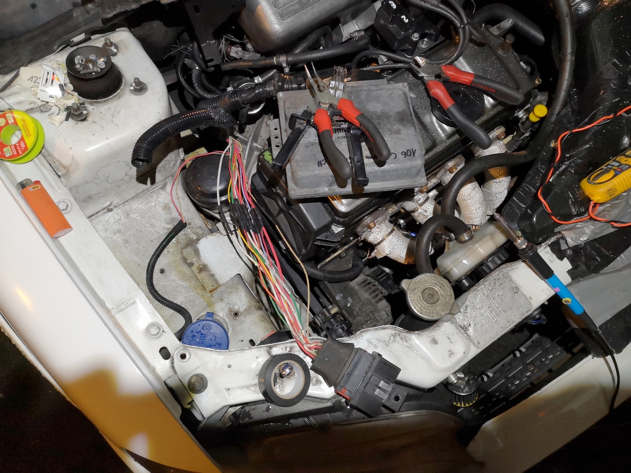

En clair c'est la merde à la vue de se que j'ai découvert, la XS est pas prêt de re-rouler
J'ai déjà changer la prise du relaie double, je vous expliquerai pourquoi, il me reste
d'autre choses à changer.
Peut-être même que le calculo est HS ainsi que le reste du faisceau
(démontage totale du faisceau complet de la voiture ?) :(
> Photo et vidéo la dessus qui arrive,
En attendant, j'ai encore du matos d'arriver, voyez :
https://www.youtube.com/watch?v=Uq7goNjdqjs

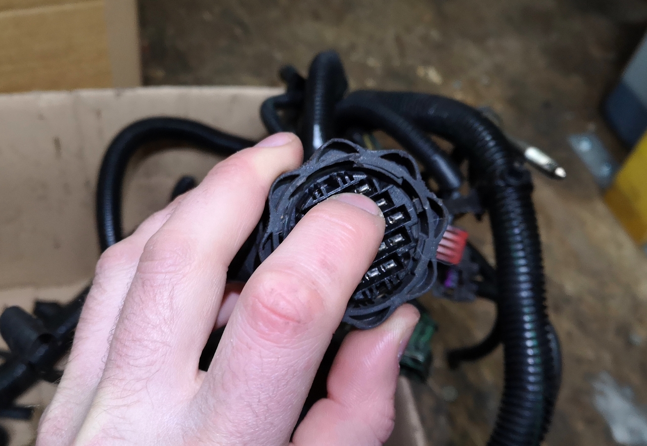

Je démonte et test des éléments des faisceaux encore se soir, j'aurai passer mon weekend la dessus.. :(
Ma crainte, la grosse prise de l'aile ! que 2 pin se touche ici.. démontage TDB ect...

Le weekend dernier j'ai changer la prise du relaie double qui était HS
(court jus entre le 1-3-7-8-11-14....... [icon_rolleyes.gif] [icon_rolleyes.gif] ), et fait différents contrôle sur le faisceau moteur:
Rien à faire, sa re-demarre pas, et la pompe ne s’amorce pas au 2e contacte neiman.
Une seul partie du relaie double re-fonctionne (c'est déjà sa^^).

Concernant la prise du relaie double, pleine de résine, je ne peut pas aller voire + dedans ce qui c'est passer.. (j'avais commencer en photo)
IMG_20201221_025158.jpg [ 533.13 Kio | Vu 2442 fois ]

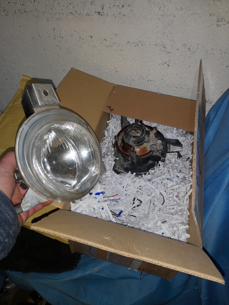

Bon déjà j'ai enfin pus récupérer 2 antibrouillard avant ou longue portée, G et D,
J'ai donc pus remplacer le G conducteur pour le CT.
IMG_20201221_025104.jpg [ 641.8 Kio | Vu 2445 fois ]
IMG_20201229_115606.jpg [ 1.09 Mio | Vu 2445 fois ]
IMG_20201229_115554.jpg [ 928.76 Kio | Vu 2445 fois ]
Heureusement que "l'embout bleu" de fixation de l'ampoule H1 12v 55w à l'endroit de l'impacte avec l'animal l'été dernier
est pas tombé car le gars à qui j'ai acheter les HP/LP ne me les as pas vendu avec, ni avec ampoule H1 dedans.. [icon_neutral.gif]
Acheter 60€ les deux 67/68€ fdpc via mondial relay.
Pourtant c'est embout font bien partie des AB/LP, et non du faisceau de la voiture.
Chez VALEO il était vendu avec car les embouts sont des VALEO... bref dommage
Du coup j'ai deux AB/LP droit passager en avance si jamais un jour ya une couille, et un PC blanc en avance.

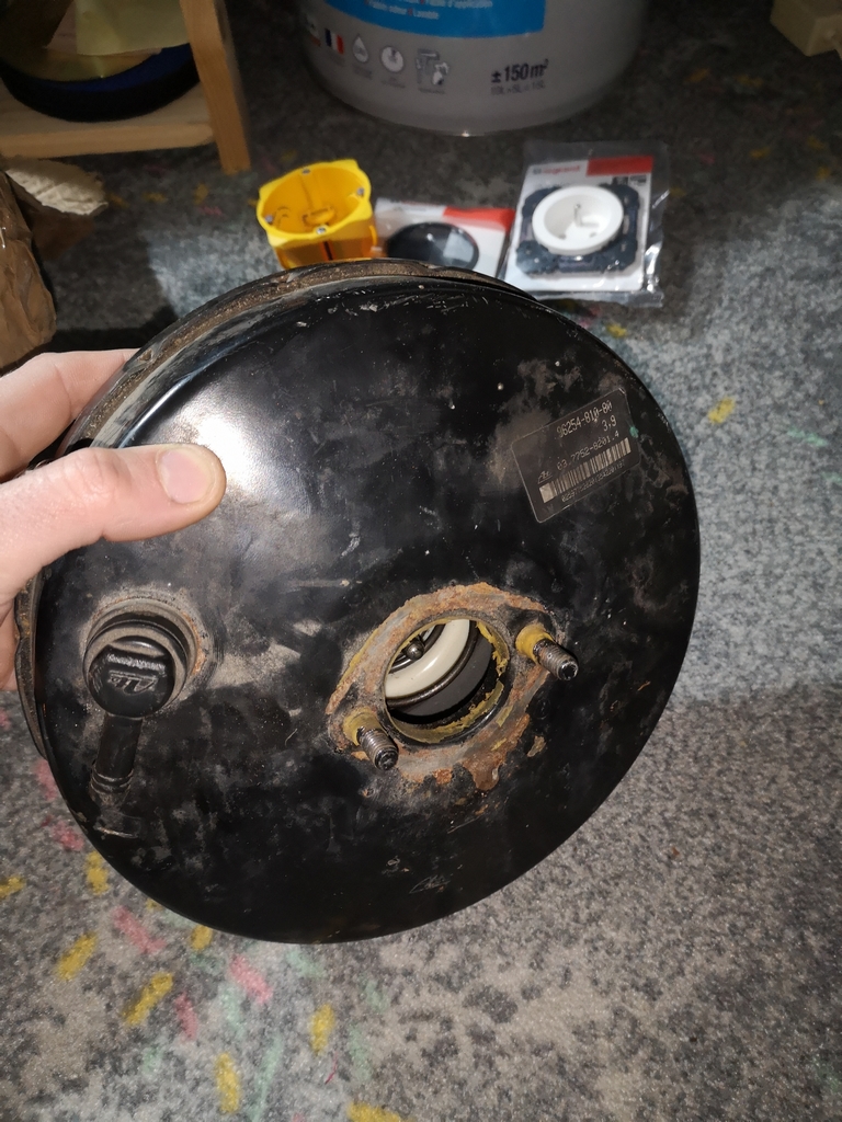

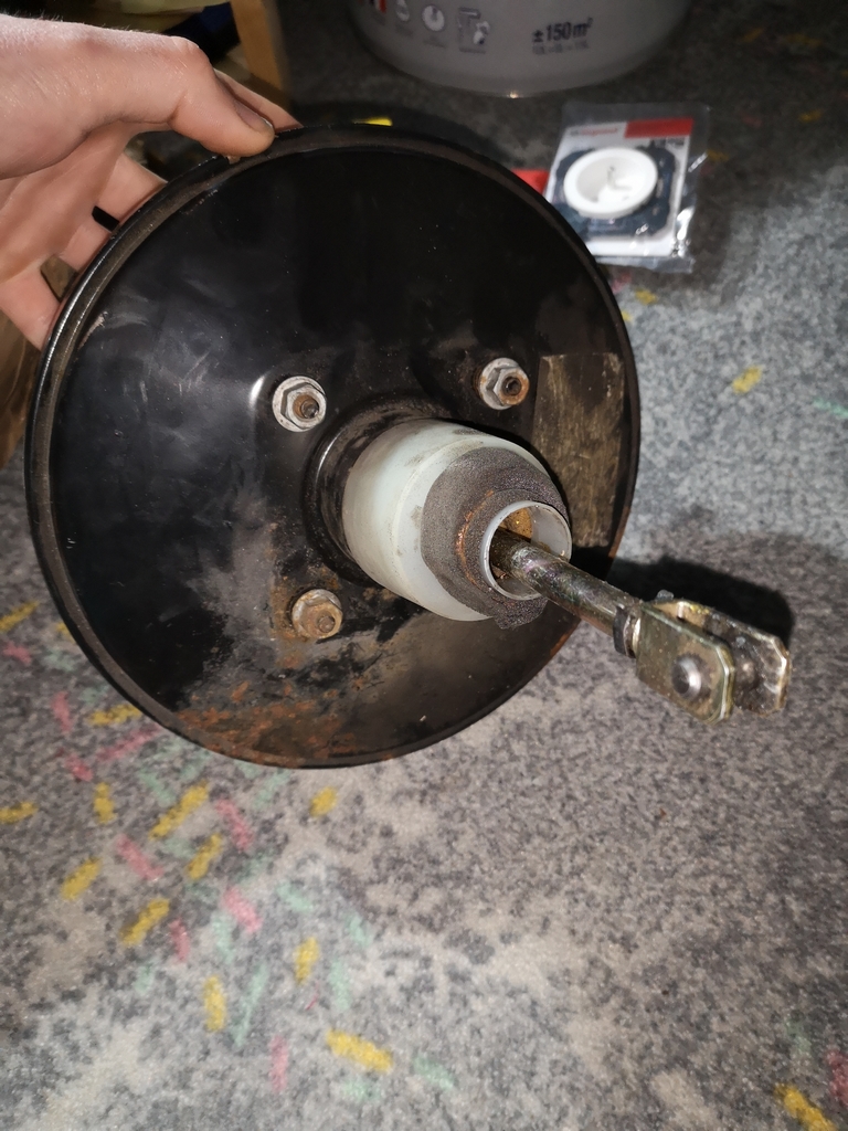

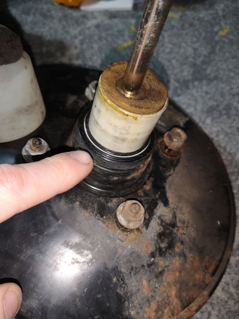

Mon mastervac HS qui pshiiiit pshiiiitttt aide pas l'histoire non plus..
D’ailleurs concernant le mastervac je vais en recevoir un pour système ABS/ABR en taille 9 !
Le plus gros mastervac taille9 comme celui de KRINIX sur sa S16, j’espère juste qu'il ne soit pas usé,
car le gars ne répondu pas a ma question du pshiiitt à l'actionnement de la pédale... :? [icon_rolleyes.gif]
Couplé a mon 23.8 sa ira tres bien.

Il reste plus qu'a tester un court-jus éventuel.. faisceau part faisceau en allant vers la pompe :?
Je commence par le faisceau moteur, je vais de multiple testes de continuité, et de continuité multiple entre fils,
qui expliquerai un court jus, et la bas rien !
Le 120.4 bip bien a son emplacement dans la prise noir de jonction au faisceau de l'aile.
je teste donc le faisceau de l'aile, et la idem, rien !
Cela veut dire que il n'y a pas de court jus dans le reste du faisceau...

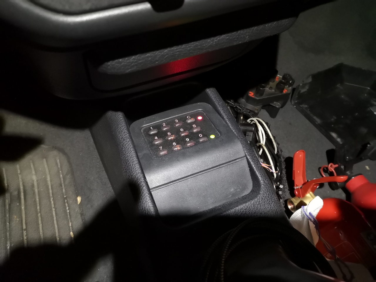

Et avec le clavier digicode de branché j'ai le rouge et vert qui s'affiche, puis s’éteint,
preuve d'un problème de communication ou de blocage.
J'ai même eu un long biiiiiipppp que j'avais encore jamais eu, chelou ?!? [icon_neutral.gif]
IMG_20201226_014609.jpg [ 643.08 Kio | Vu 2440 fois ]
Je re-teste avec mon ancien calculateur de saxo VTS, et la je remarque que le voyant orange ne s'allume pas, anormal !
IMG_20201226_014618.jpg [ 480.75 Kio | Vu 2445 fois ]
Je branche alors le clavier codé, et la aucun voyant rouge et vert,
Pas possible car se calculo est fonctionnel, ya un problème de communication !
IMG_20201226_014643.jpg [ 630.34 Kio | Vu 2445 fois ]

En photo, le faisceau moteur de secoure, ont peut voire ou arrive la phase de la
pompe, le 120.4 blanc sur la prise de connexion :
IMG_20201224_023931.jpg [ 1.03 Mio | Vu 2445 fois ]
IMG_20201224_023939.jpg [ 884.44 Kio | Vu 2445 fois ]
IMG_20201224_023953.jpg [ 684.31 Kio | Vu 2445 fois ]

Concernant le dégivrage de ma lunette arrière: il va falloir que je trouve pourquoi sa marche pas.
Déjà je n'est pas le bouton contacteur mais le poussoir ! poussoir = relaie avec tempo et non simple relaie.
- Je n'est pas de relaie dans le coffre.
- Je vais tester si j'ai du courant qui arrive à la lunette pour commencer, voire si c'est pas les lamelles de cuivre de coupé/HS
- Ensuite je change le relai temporisé de dégivrage orange puis essaie, en espérant que sa marche [icon_rolleyes.gif]
Concernant la pompe AEM 320L/H spéciale E85: je l'ai revendu sur LBC, j'ai acheter la nouvelle:
La AEM 340L/H spéciale E85, ref 50-1200, plus petite que l'ancienne :? , une merde a adapter encore :mrgreen: :
IMG_20201230_113256.jpg [ 717.13 Kio | Vu 2442 fois ]
Et dans le socle sa va pas aller, sa ira pas du tout assez bas, car l'embout d’où
sort le carburant est censé aller dans l'endroit ou il y a le spy rouge, voyez en photo:
IMG_20201230_092043.jpg [ 639.32 Kio | Vu 2442 fois ]
IMG_20201230_092046.jpg [ 643.42 Kio | Vu 2442 fois ]
IMG_20201230_092049.jpg [ 673.12 Kio | Vu 2442 fois ]

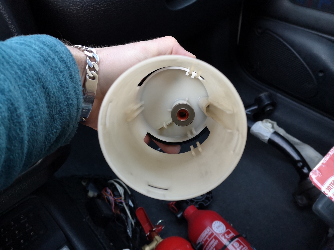

Concernant le reniflard d'huile:
J'ai acheter de la durite plus longue, pour déporté plus loin et bas mon reniflard d'huile,
car j'ai de la fumé qui vient dans l'habitacle, c'est léger mais je le sens.

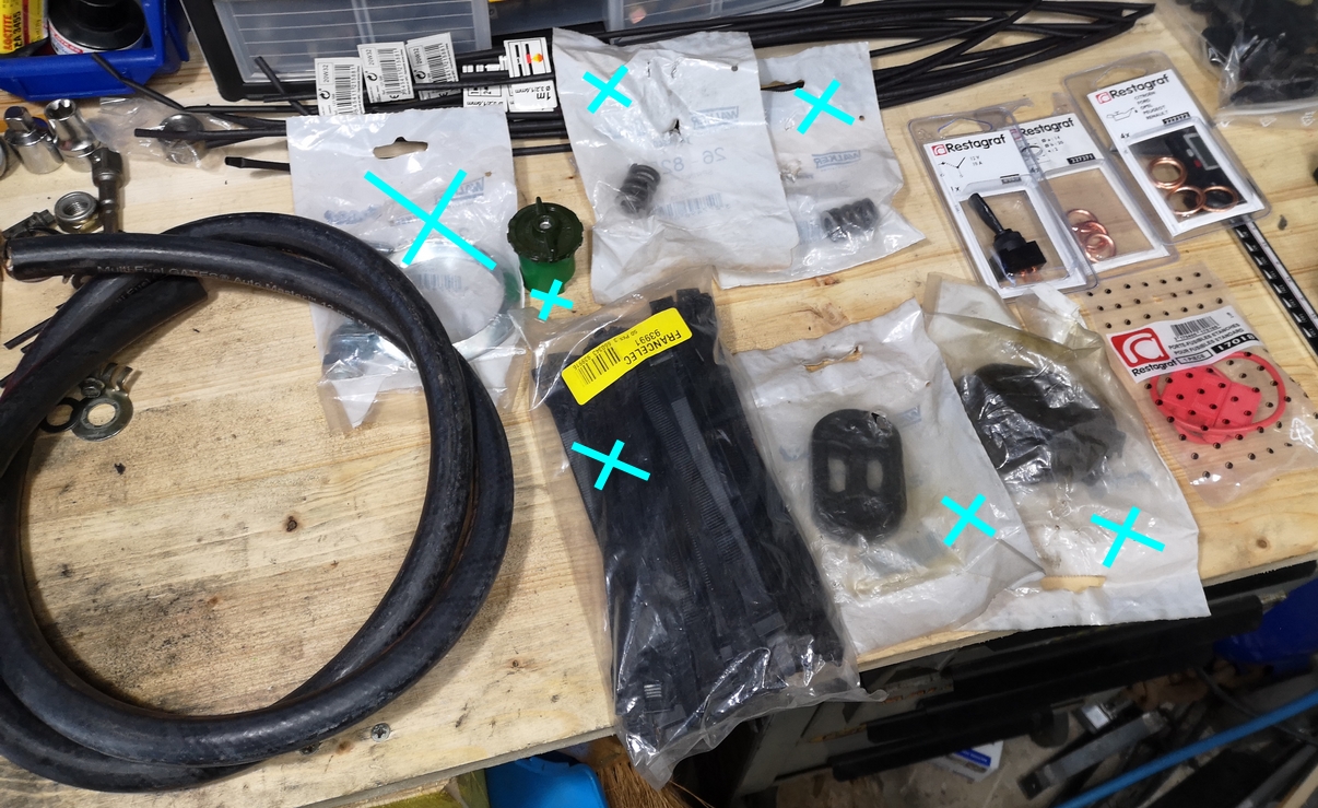

Sur la photo j'ai aussi récupérer du matos en promos a 1€/5€/10€ :
joint, jdc, pièces d'échap, triangle... je garde certains trucs, le reste je met tout en vente sur lbc pour me faire du bénef :mrgreen:
IMG_20201230_092006.jpg [ 897.47 Kio | Vu 2442 fois ]

En photo le matos que j'ai recup, en promo a 1€ (croix bleu), les joints: 5€, le triangle moog 10€

Concernant le dégivrage: J'ai effectué des testes,
1/ J'ai pas de courant qui arrive à la lunette arrière
2/ J'ai changer le relaie, idem, aucun actionnement du relaie via la tampo
3/ A la prise du relaie, 1 ou 2e contact neiman, j'ai du 12V entre le 3 et 5 et le 3 et 1.
Le 12v vient du 3 (enfin va à la position 3 du relaie).
Concernant l'actionnement de la tampo, je pense qu'elle s’effectue bien
et comme mon bouton de commande est bon, car à l'actionnement de celui-ci entre le 2 et le 5 ou le 4 et le 5, j'ai un passage en mV .
4/ Ai-je le bon relaie actuellement d'origine et aurait t'il pas été changer ? (se qui fausserait tout..)
Sa ref: bitron 12v TLT PSA2 9619879180
Le second relai avec lequel j'ai effectué un teste à la même rèf, si c'est deux relais sont pour bouton
à blocage sa fausse tout.
Je vais voire si j'ai toujours celui de la 306, et essayer, sinon je vais en commander un neuf.
IMG_20210101_125234.jpg [ 547.98 Kio | Vu 2416 fois ]
IMG_20210101_130005.jpg [ 1.04 Mio | Vu 2416 fois ]
Âpres j'ai remarquer que le relai "d'origine" est un peu gonflé sur le coté,
donc simplement déboité ou alors il à prit une claque ? je vais l'ouvrir.
IMG_20210101_125246.jpg [ 504.21 Kio | Vu 2416 fois ]
Ouvert, pour essaie, voir si sa colle ou pas en simulation:
IMG_20210101_180032.jpg [ 711.37 Kio | Vu 2408 fois ]
IMG_20210101_180039.jpg [ 669.61 Kio | Vu 2408 fois ]
IMG_20210101_180046.jpg [ 646.89 Kio | Vu 2408 fois ]
IMG_20210101_180101.jpg [ 670.37 Kio | Vu 2408 fois ]
IMG_20210101_180111.jpg [ 647.66 Kio | Vu 2408 fois ]

Suite XS,
Changement de la batterie, j'ai prit une Varta 520A, sa démarre en flèche [icon_eek.gif]
Acheter 75€, avec si reprise de mon ancienne un bon d'achat de 15€,
j'ai pour le moment garder mon ancienne en secoures car elle tient encore du 12 et poussière :o|
Mon ancienne avait une bonne claque, elle aura fait son temps (+/-10ans sur la XS ? [une origine psa] ).
IMG_20210103_160240.jpg [ 1.15 Mio | Vu 2375 fois ]
Et deuxième chose sympa, depuis le temps que j'en cherchait un ^^
J'ai acheter à un particulier via lbc un mastervac ABS,
donc le plus gros en taille 9,
(Le miens est bien bien HS: pshiiittt pshiiiitttt).
Je lui ai aussi prit le relaie orange de dégivrage!
Concernant le faisceau séparer pour ma new pompe: c'est toujours en cours, je suis à la fin.

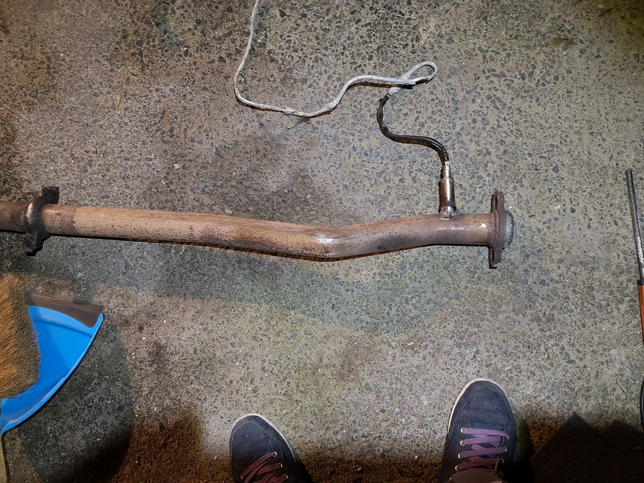

Concernant la modif à l'échap, je vais le modifier moi même
(décat et inter devil sur silencieux origine, modif embout de liaison du silencieux
d'origine, sinon sa tient pas, ya 0.5cm de dif +/-,
+ porte sonde lambda sur le décata, donc libération du conduit du 4-1 RCracing, lambda qui bride le conduit pour rappel)
La nouvelle sonde sera soit: une neuve (de 406 coupé phs1), mon ancienne de 306 ou de 406 :bvoyons: .

Édit mardi 12/01/2021:
- Support sonde lambda sur décata devil : OK
- Modif de l'entré du silencieux d'origine pour accueillir la ligne dévil en cour
(je suis bloqué depuis dimanche par 2/3 trucs.. mais sa va y aller, se week :) )
- Le faisceaux séparer pour la pompe est fini, en test jeudi/vendredi :D
Presser d'arriver à la partie carto, jsui sur de pouvoir aller chercher des watts de se coté.

Cool content pour toi que tu ai trouvé ta panne :kakashi:
C'est vrai que c'est compliqué de rouler tout les jours avec un caisse bien modif comme cella la. J'aurai trop peur moi tu est motivé ^^
Concernant allopneus j'ai moi même eu plusieurs erreurs ces derniers temps je suis très déçu. J'espère qu'ils vont relever le niveau sinon je vais changer...
 Sujet du message: Re: [Pf47]106 xs - EN COUR: Faisceau séparé pompe,batterie n
MessagePosté: Jeudi 14 Janvier 2021 15:20
Messages: 5105
Oui,car sinon sa partait encore dans un chantier [icon_eek.gif]
Concernant son utilisation, comme dit en haut je me pause des questions :bvoyons:
Concernant allopneu, sa fait 2 semaines que j’attends mon remboursement de 180€ +/- , ..
Je l'ai est appeler hier, il mon dit le remboursement est fait, étant sur l'appli de ma banque en même temps,
j'ai pu constaté que non..
Si tu les appel pas, je me demande si ils seraient capable de te faire poiroter "2mois"..
-1er appel, ma demande de retour avait pas été prit en compte malgré ma démarche valider sur le site
au centre de montage.
(Cela aurait signifier que les pneus auraient pus rester 3semaines au centre de montage avant de repartir à leur dépôt).
-2e appel 2 semaines âpres, "votre remboursement est effectué sur votre compte", bien non.. :mrgreen:
"ah c'est normale le remboursement à été valider hier" s'exclame la personne au bout du fil, mais j'y croit pas, je pense qu'on ma zappé :mrgreen: .
Heureusement ya pas 500€ de pneu...
Je reste positif, sa va le faire (la période doit pas les aider) ;)
Édit samedi 16/01/2021:
Le mastervac est là,c'est bien le gros modele, le spy est bon, pas de pshiiittt pshiiittt, le relai est là aussi, plus qu'a !
IMG_20210116_203436.jpg [ 636.92 Kio | Vu 2340 fois ]
IMG_20210116_203442.jpg [ 593.02 Kio | Vu 2340 fois ]
IMG_20210116_203452.jpg [ 582.7 Kio | Vu 2340 fois ]
IMG_20210116_203504.jpg [ 545.84 Kio | Vu 2340 fois ]
IMG_20210116_203518.jpg [ 453.74 Kio | Vu 2340 fois ]
