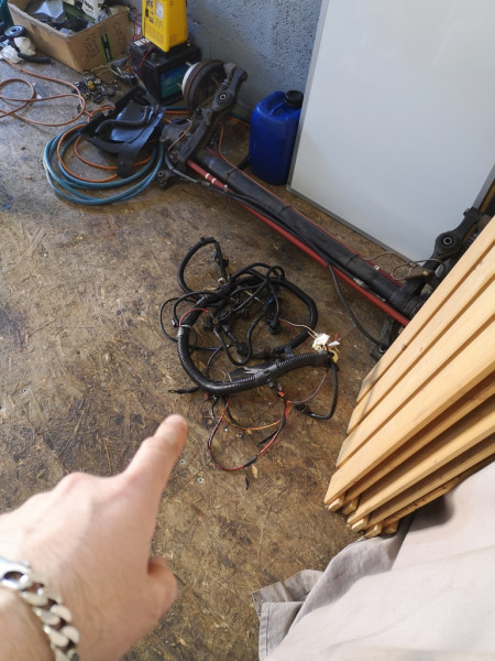

Ouais c'est une grosse galère de déporté le faisceau calculateur... Quel était le fil coupé ??
En tout cas ça fait plaisir que ce soit en bonne voie ton montage, reste la carto et zou :dentier:
 Sujet du message: Re: [PF47]XS 1.6L ~ Mise à jour du dernier post
MessagePosté: Dimanche 03 Avril 2022 21:35
Messages: 5104
Enfaîte avec mon faisceaux c'est ce que je pensai au début, puis plus j'ai démonté, plus je me suis
rendu compte que yavai pas grand chose à faire pour le faire bifurqué vers l'habitacle
via le passage inférieure clim.
Et casé dans l'habitacle le calculo + le relai double coté gauche pied passager.
Il fallait juste que j'allonge le câblage du pas à pas/ faisceau injos/ faisceau capteur pression admi et c'est tout il me semble.
Serte une journée de taf complète, mais pas 40miles trucs à faire niveau fil.
Puis je me suis dis, si de toutes manières je lui colle un Sybéle Challenger 5 ou 6, avec le câble usb2, j'aurai fait cela pour rien...
Déjà qu'il y a mes extincteurs coté pied passager... donc a changer de place,
se rajoute le problème de l'ouverture dû au passage de la broche du mp5.2 par le
trou du passage de clim, trou qui correspond à 100% à l’extérieure = bruit important et passage d'eau possible.
Une problématique à résoudre, assez casse tête.
Indécis comme dab, j'ai finalement rien fait :( .
Partiellement coupé, toujours passant, un petit marron clair, ptetre le 821, je ne sais plus trop..

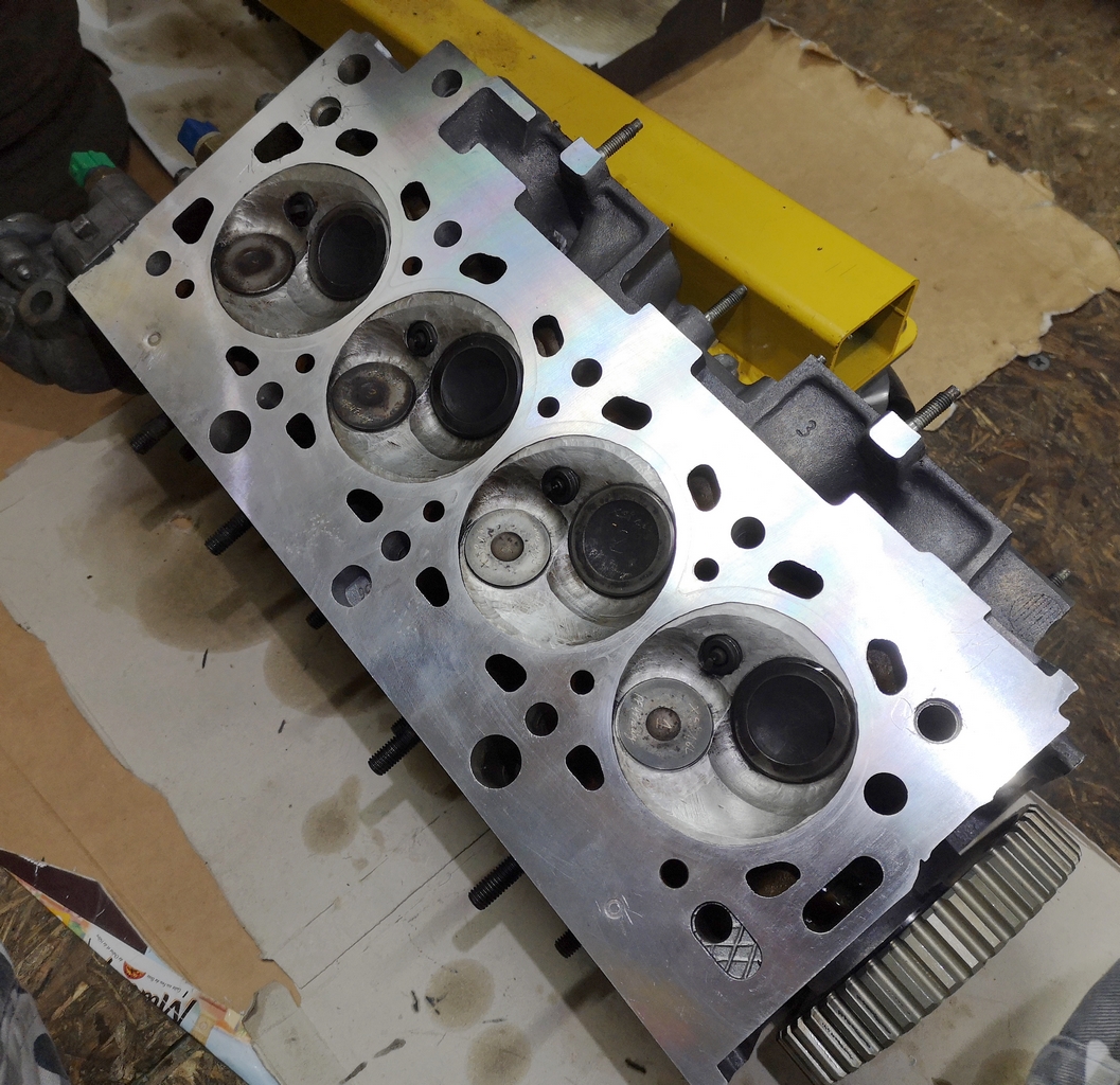

le fais d'avoir retreci autant les valves, sont t'elle toujours solides poursupporter de la puissance....
MessagePosté: Lundi 04 Avril 2022 22:06
Messages: 5104
A voir, je prend le risque :mrgreen:
Mais il est certains que :
D'origine ce sont des soupapes routière, et non de la soupape "sportive"
Il faut bien se mettre en tête qu'on est sur de la soupape de 1991 revue en diam7 au lieu de 8,
la soupape de taille 8 datant en conception sur le TU24 de 1985/1986....pour le TU24 de 1987 sur l'AX GTi
Là j'ai essayer de me faire des SINUS VALVES hybride quoi...
A voir, comme expliquer dans le vidéo (si tu as regarder) , ce qu'il va se passer avec :)

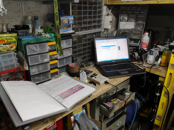

J'ai re-changer mon alternateur puis mon démarreur, et là miracle, pendant allez 1h la caisse se remet à tourner nickel.
Je me dit "bon ba c'était le démarreur" (bizarre non ?! [icon_neutral.gif] ), je commence donc à faire du réglage de DATA
de mon MP5.2,tout se passe bien, voir photo en dessous:
IMG_20220411_210633.jpg [ 683.96 Kio | Vu 1805 fois ]
et puis bim, elle se coupe 2/3 fois sans aucune raison, d'un coup, et depuis elle à plus jamais bien refonctionner [icon_e_sad.gif]

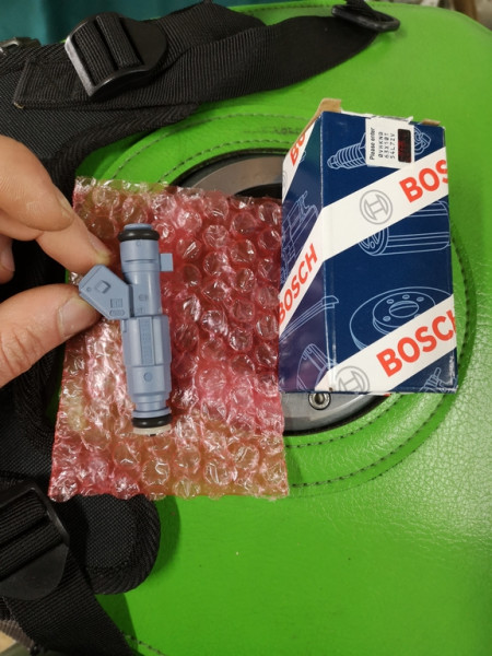

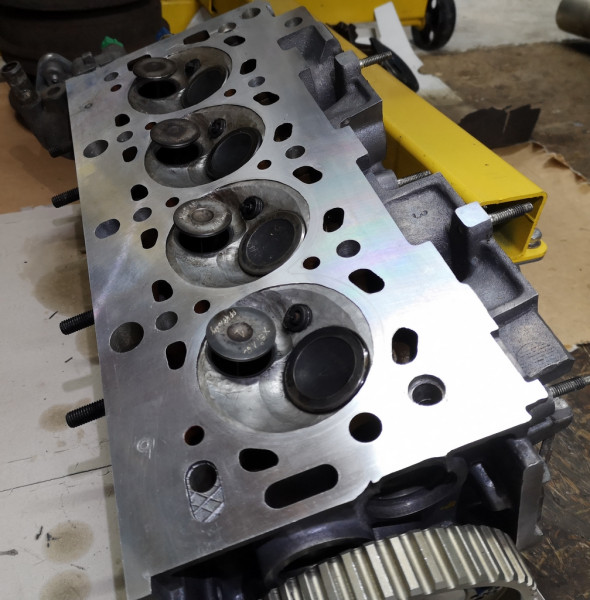

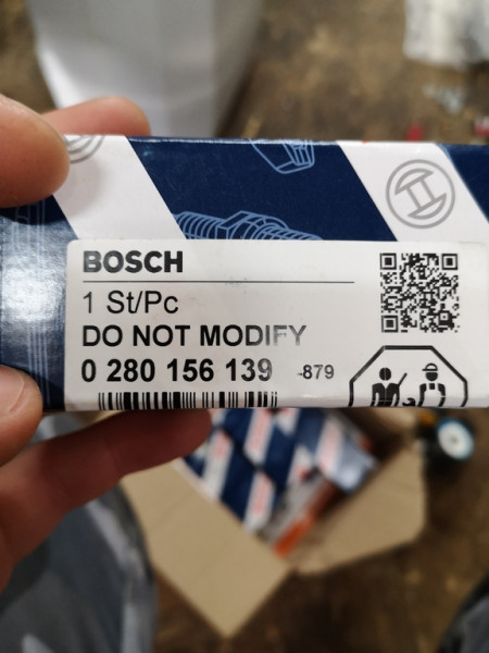

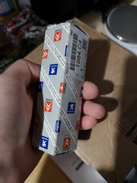

Je remarque le conduit de culasse et la bougie 2 plus mouillé que les autres,
je change donc l'injo n°2, part un neuf, PSA Bosch, que je galère à allez cherchez
à l'autre bout de l'IDF, car plus vendu neuf (45€ de SP98 en moto cause j'y du mis reprendre à 2 fois...) :
IMG_20220412_220915_01.jpg [ 557.6 Kio | Vu 1805 fois ]
Au passage lors de mon 2e aller je m’arrête au dépôt Yakarouler à Rungis pour
prendre 4 injos neuf Bosch pour 206 RC en débit 269cc 4jet, qui sont noté en
stock, mais bien sur ne le sont pas.... [icon_rolleyes.gif] , en commande donc.
Ensuite, Je récupère enfin l'injo de 220cc neuf:
IMG_20220414_152938_01.jpg [ 447.02 Kio | Vu 1805 fois ]
J'effectue 40 miles test avec ce nouveau injecteur: RAS

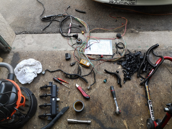

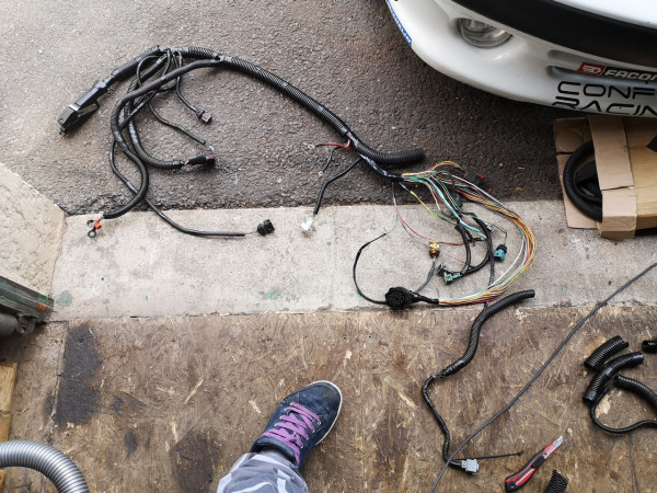

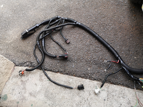

Je me dis, bon bien j'ai toucher au faisceau pour vouloir mettre le calculo dans l'habitacle, puis j'ai changer d'avis,
J'ai donc du faire une couille quelques part...
Je part donc dans l'ouverture du faisceau moteur (précision, j'ai aussi changer le calculo et RAS.... eh oui), photo:
IMG_20220415_194945.jpg [ 1.27 Mio | Vu 1805 fois ]
Le chantier, âpres des heures et des heures, RAS.....
Je le referme, photo :
IMG_20220418_143537.jpg [ 1.34 Mio | Vu 1805 fois ]
IMG_20220418_143542.jpg [ 1.51 Mio | Vu 1805 fois ]
Logiquement je le remonte, redémarre le problème revient : c'est le cas... :dentier:

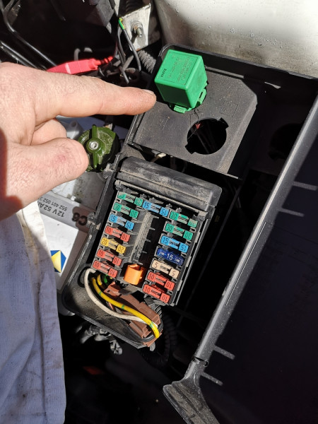

Précision, j'ai bien sur regarder tout les fusibles... (cela serait trop simple),

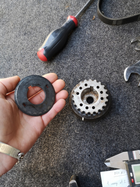

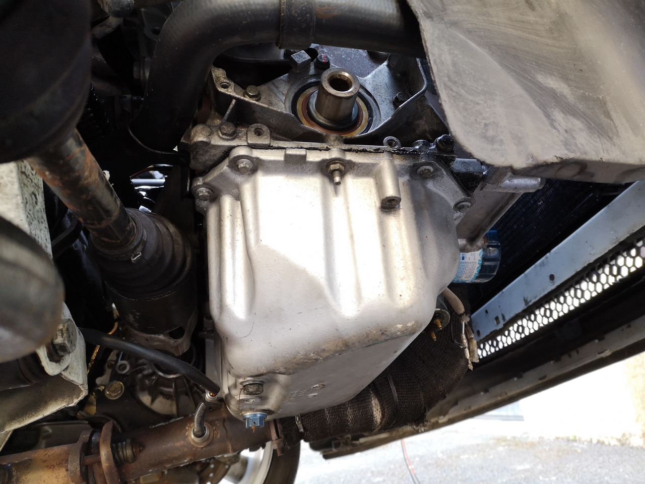

Et là je commets une erreur mécanique: je bouche le reniflard d'huile car,
étant prêt de la batterie il m'envoyait de la condensation dans la tronche,
pendant que j’effectuai des tests au multimètre prêt de la batterie, erreur fatal:
le spy de vilebrequin saute (cause surpression bas moteur..) [icon_redface.gif] [icon_rolleyes.gif]
Par chance c'est le petit et pas le gros coté boite... Allez c'est partis, je démonte la distri, eh oui... [icon_rolleyes.gif]

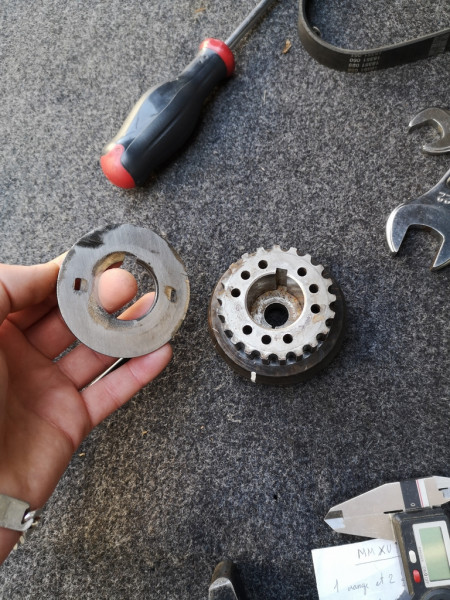

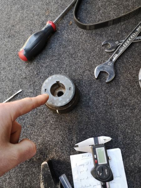

Au passage voici la plaque derrière le pignon du VM, pour éviter que la courroie se barre vers l’extérieure, problème réel, et dangereux !
IMG_20220419_152508_01.jpg [ 863.15 Kio | Vu 1805 fois ]
IMG_20220419_152509_01.jpg [ 847.88 Kio | Vu 1805 fois ]
IMG_20220419_152509_02.jpg [ 837.98 Kio | Vu 1805 fois ]

Si jamais c'est belle et bien mon faisceau moteur qui merde, j'en ai un 2e, à ouvrir et ""refaire"" aussi.
Faisceau de ma XS que j'ai pas encore contrôler:
- Le faisceau d'aile
- Le faisceau avant , même si normalement il à aucun rapport avec le calculo
Et le compteur, je ne l'ai pas changer pour voir...
J’espère que le problème est pas coté faisceaux de TDB car je vais revoir noir une 2e fois encore....
IMG_20220415_140057_01.jpg [ 709.54 Kio | Vu 1805 fois ]
J'ai reçu les injo des C2R2/ 206 RC:
IMG_20220420_144928_01.jpg [ 319.96 Kio | Vu 1805 fois ]
IMG_20220420_152336_01.jpg [ 295.33 Kio | Vu 1805 fois ]
IMG_20220420_153442_01.jpg [ 426.86 Kio | Vu 1805 fois ]

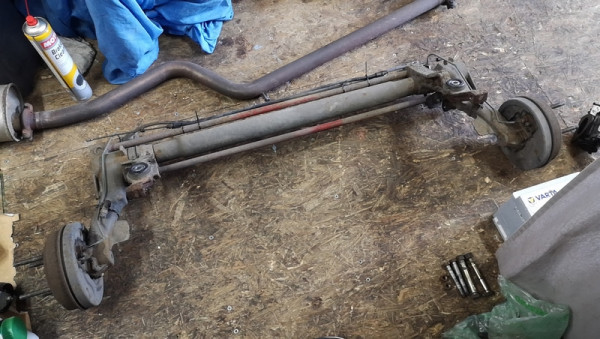

Suite photo,

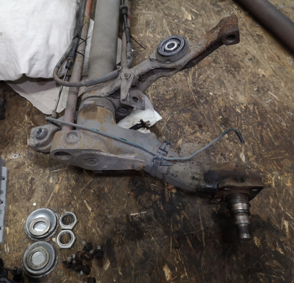

Le train arr d'origine de la XS, que j'ai retirer de la vente sur LBC, car il va peut-être me servir de consigne retour pour un train neuf reconditionner.
Mais pas sur, c'est une idée pour le moment.
IMG_20220501_133935.jpg [ 1009.72 Kio | Vu 1922 fois ]
IMG_20220501_133949.jpg [ 1.04 Mio | Vu 1922 fois ]
IMG_20220501_134024.jpg [ 878.4 Kio | Vu 1922 fois ]

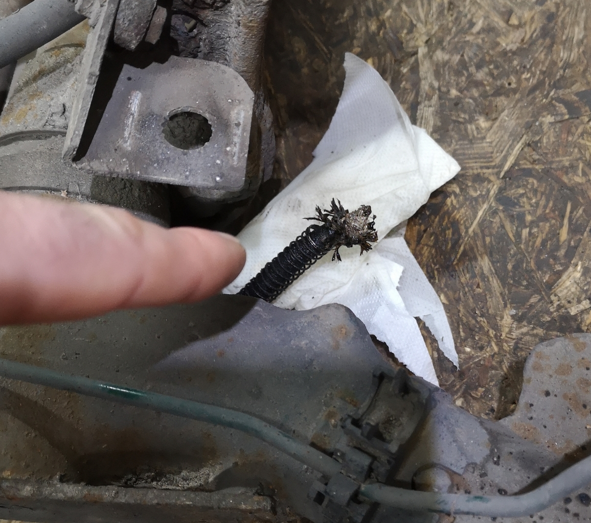

Ici en photo la durite de frein qui ma éclater dans la tronche en chauffant la vis de connexion de la ligne de frein car grippé.
Explosion comme un petit/moyen pétard qui a fait sortir les voisins...
Et ma fait faire un bon de 1m en arrière, heureusement pas de LDF brulant dans le visage/yeux.. [icon_rolleyes.gif]

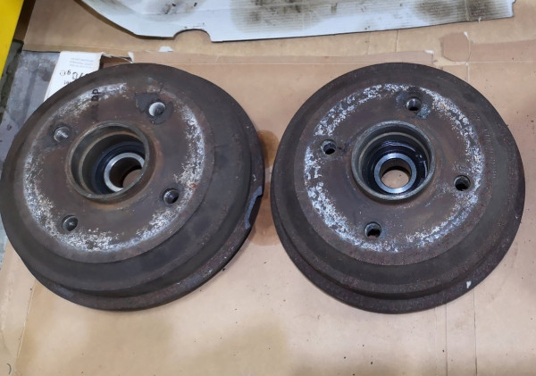

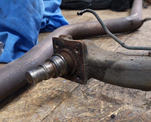

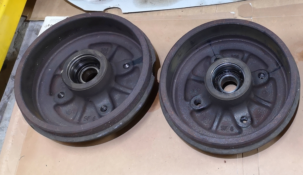

Les 2 tambours d'origine, qui ont déjà été remplacer, car très peu creuser.
En même temps que les garnitures je pense.
Cependant, ils ont été monter sans graisse cuivré,sans leger ponçage de la fusé aussi, du coup il ce sont grippé/ bloqué sur la fusé.
A l'extraction/ sortis des tambours, une partis est donc resté sur la fusé = roulement X2 HS..... [icon_rolleyes.gif]
Je sais que les roulement ne doivent pas tourné sur la fusé mais ya un juste milieu
à trouver au montage.
Les deux tambour sortent avec mon extracteur Facom à 400€.
(malgré les morceaux sup de rebord casser)
IMG_20220501_143337.jpg [ 832.12 Kio | Vu 1922 fois ]
IMG_20220501_143244.jpg [ 751.29 Kio | Vu 1922 fois ]

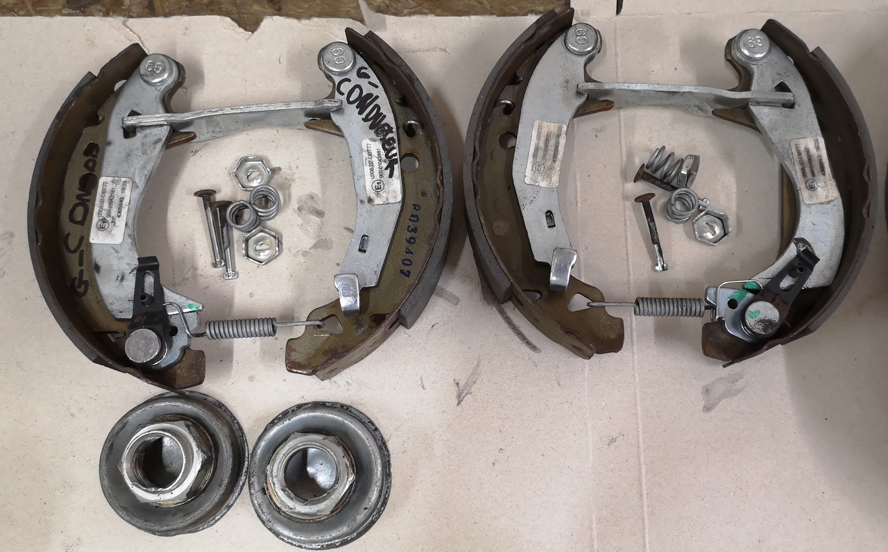

Ici en photo, les garnitures, récente,
IMG_20220501_162026.jpg [ 807.06 Kio | Vu 1922 fois ]

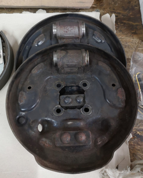

Ici en photo, les "flasque" porte MC de frein et porte garniture, toujours grippé aux bras de TAR, [icon_rolleyes.gif]
avec leurs 4 vis en acier noir 10.9 Torx qui rouille et qui sont monté au frein filet fort.
Toujours une mission à sortir ou plutôt devrais-je dire extraire.. :?
Et bien sur les 2 MC sont bloqué dessus, cause vis grippé/ soudé....
Sa va terminer à la disqueuse, un fuyaient un peu de toute façon, pour le coup eux
doivent être OEM usine !
Mais j'observe au cu une vis 6pans de diam6 non OEM, donc ??? tentative de changement par un garage puis abandon ou ???
IMG_20220501_162035.jpg [ 605.64 Kio | Vu 1922 fois ]

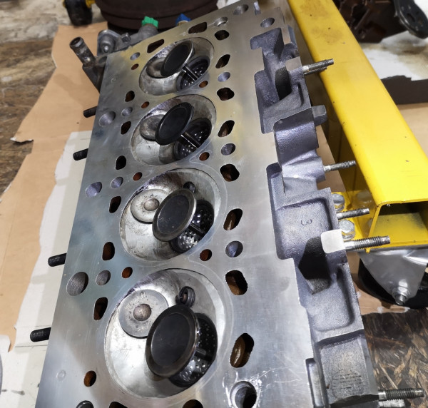

Enfin ici la culasse,
je me suis deja occupé de refaire le rodage coté échap, au cas ou..
IMG_20220501_180150.jpg [ 851.29 Kio | Vu 1922 fois ]
IMG_20220501_180307.jpg [ 697.37 Kio | Vu 1922 fois ]
IMG_20220501_180337.jpg [ 829.93 Kio | Vu 1922 fois ]
