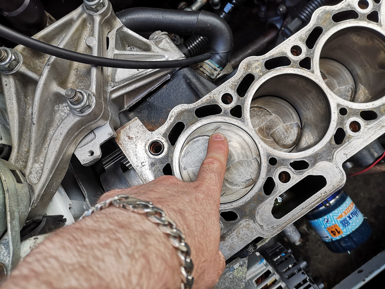

La bas moteur JP4, avec le contact des soupapes d'échap:
IMG_20220505_141359.jpg [ 1.14 Mio | Vu 1688 fois ]
IMG_20220505_141413.jpg [ 958.37 Kio | Vu 1688 fois ]
IMG_20220505_141418.jpg [ 874.57 Kio | Vu 1688 fois ]
Ces marque là, s'est l'ancien proprio avec sa C3, empreintes de 16S,
sa distrib avait lâcher au ralentit aussi mdr
IMG_20220505_141431.jpg [ 1.02 Mio | Vu 1688 fois ]

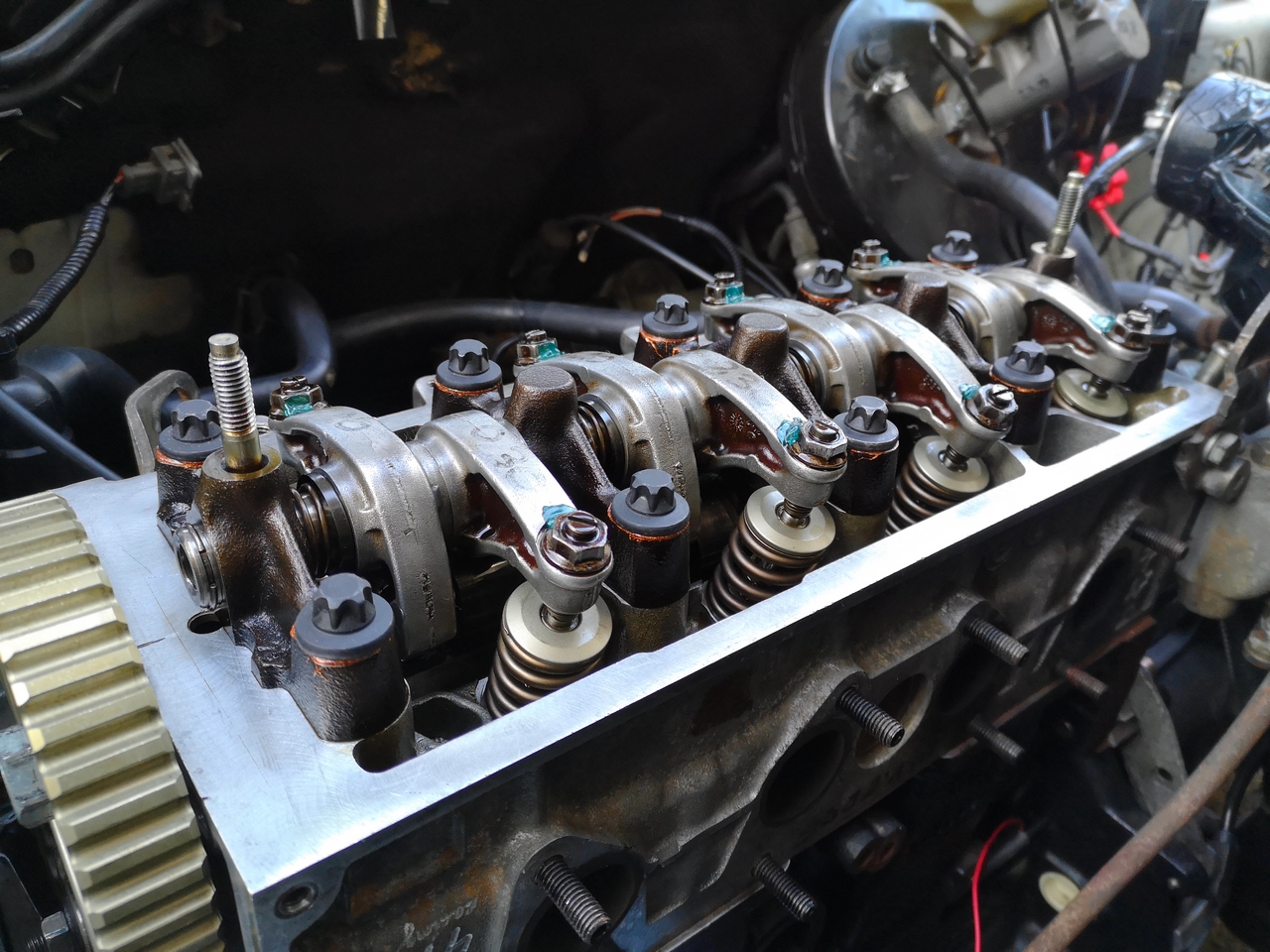

Ma culasse 8S remonté:
(au passage avec coupelles et ressorts Cat Cams)
IMG_20220505_202022.jpg [ 886.61 Kio | Vu 1688 fois ]
Je vais mettre un calage différent du 1er, je vais mettre de l'avance en admission,
3.5mm au pmh, l'échap va donc tomber à 1.9mm, grosso modo.
Coté culbu, je vais les serrer un peu plus, je vais arrêter avec 0.2 Admi et 0.3 échap,
je vais mettre 0.15 Admi et 0.20 échap.

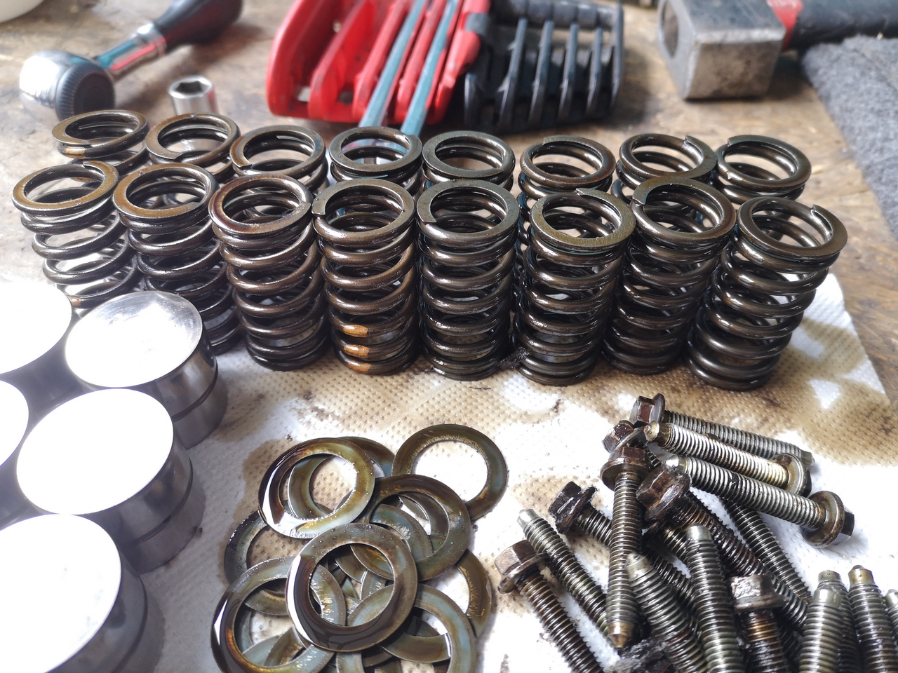

Ici en photo, la cucu JP4 et ses internes démonté:
IMG_20220505_145501.jpg [ 1.15 Mio | Vu 1688 fois ]
IMG_20220505_145510.jpg [ 977.08 Kio | Vu 1688 fois ]
IMG_20220505_171937.jpg [ 864.75 Kio | Vu 1688 fois ]
IMG_20220505_171957.jpg [ 1.16 Mio | Vu 1688 fois ]
Dif de marquage entre ressort Admi et Echap, je sais pas trop pourquoi, au toucher c'est kiff kiff..

Avec 12poussoir HS qui s’écrase de 3/4mm, et de l'aac qui levait au max à quoi 8.5 ? (j'ai pas mesurer au pied a coulisse),
Il devait avoir 70ch au lieu de 110ch ce bloc..... [icon_rolleyes.gif]
3/4mm d'écrasement aux poussoir hydro = 3/4mm de moins en lever de depart/ de mi lever et de lever max...
Qui dis moins de lever de depart = temps d'ouverture AAC reduite, donc EX:
Si aac de 250°, bien aac qui devient un 150° par ex, vous comprenez ?

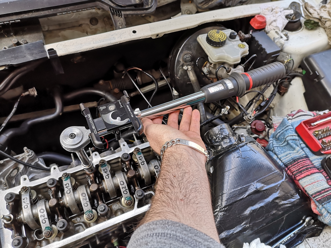

J'utilise maintenant mon tel pour le serrage angulaire, avec un support tel sur la clé dyn.
L'idéal est un simple cliquet rallonge pour évité le clic de la dynamométrique qui fiche la merde sur +/- 7°
J'ai diminuer la force de serrage, je remet l'origine 4nm+120°+120°
Avant: 2nm+2nm+90°+90°+90° [serrage genre TUD5....], les vis supportes pas,
entre les 16/17 filets, ont peut apercevoir un léger étirement..., ce qui fait que s'il on veut les remettre une 2 fois elles se re-étire et casse.
Là je remis le serrage préco.

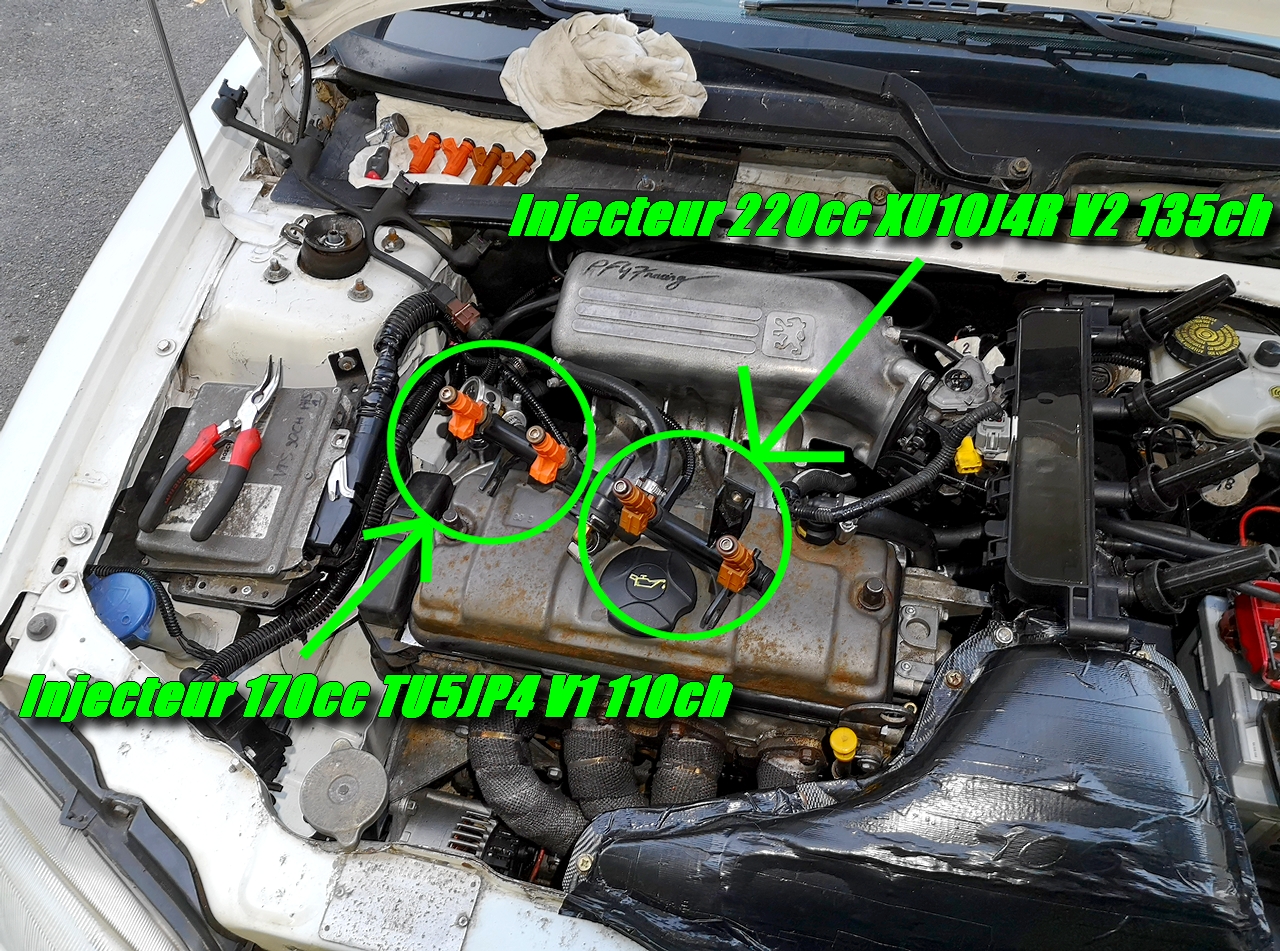

Suite XS,
- J'ai remit mes sondes Jaeger de LR et temp moteur pour le compteur, sondes d'origine de la XS,
RAS fonctionnement tjr en dégrader :bbah:
- J'ai changer l’électrovanne du canister, RAS fonctionnement tjr en dégrader :bbah:
Je me recentre donc sur le potentiomètre du papillon.... [icon_rolleyes.gif]
- Tension entre le fils 2 et 3= 0.91v, hors je devrai avoir 0.55v pour que le calculo détecte la position
"pied lever", pap fermer, maps de ralentit.
Je suis en train de voir avec d'autres potard.
Je suis aussi en train de me mettre diagbox/PP2000 sur mon ancien PC DELL,
J'ai commander un câble OBD2 vers OBD1 (XS phase2 = OBD1, prise marron habitacle).
A voir si cela va fonctionner, Je mettrai tout en photo ici.
IMG_20220522_113404.jpg [ 691.85 Kio | Vu 1622 fois ]
- [CédricXS] à un potard adaptable couleur noir qui en équivalent Bosch serait le 001 avec son MP5.2
- Un ancien du forum que j'ai vue hier, sur le pap de sa xsi 1.6L il est en 003 avec son MM
- Moi sur ma xsi 1.6L il me semble que j'était en 009 aussi en MM
- Et sur ma XS, je ne me souvient plus de la réf que j'avais à la base avant de mettre le plenum de rallye.....,
là je suis en 003 avec le MP5.2
Il faut vraiment que je me fasse une platine de potard a position variable... :o|
IMG_20220508_162041.jpg [ 503.31 Kio | Vu 1652 fois ]

Bon, concernant mon prob éléc, je me rabat finalement sur le potard et l'apprentissage du calculateur :bbah: .
Je verrai bien si encore une fois je vais dans le mur.. :blague:
Je vais mettre des petit injos en 150cc/min ou moins, pour éviter/ contourner le gros enrichissement que
me fait le calculo (AFR AEM E85 à 6.5/ 7/ 7.5 ~) et allez rouler avec pour apprentire le calculateur au nouveau potard, dans une Zi la nuit.
Mais avant:
Il faut que la platine du potard permette au potard d'envoyé la bonne tension
au calculo, MP5.2 1.6L =
- Position ralentit 0.55v
- Position partiel: ? à ?
- Position PC: ? à 4.95v (le max)
Je doit donc modifier ma platine actuelle pour la rendre variable pour pouvoir l'ajuster au mieux !
ou
modifier mes valeurs de tension dans la DATA du Bosch MP5.2 ! (ou les angles d'ouverture volet en DATA..).
Sans ses modifs, cela sert à rien que je fasse quoi que ce soit sur route, le calculo restera tel quel, idem je remet tout d'origine, je l'ai deja fait ""il comprend pas"".

Sinon niveau injo, pour pouvoir rouler a cause du mode dégrader du MP5.2, j'ai mis des injos de JP4 en 155cc si ma mémoire est bonne.
Par contre au bout d'un temps, je suis devenu de plus en plus pauvre, donc obliger de monter la pression
de 3b à 5.5B obliger car sinon trop pauvre ! Je vais donc pouvoir remettre mes injos de 220cc.
mais pas sur de suite, A suivre.
