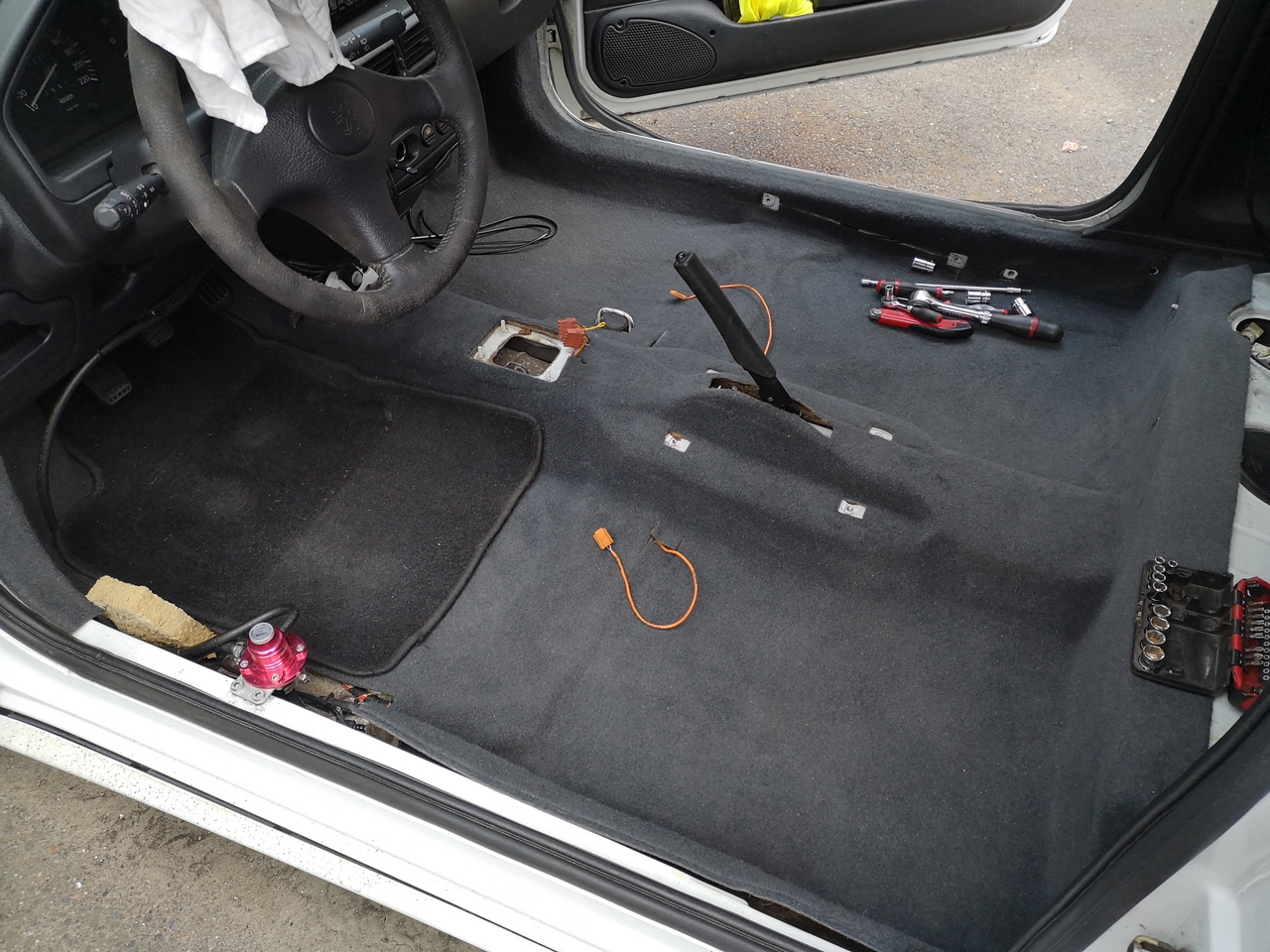

Bon bien j'ai belle un bien une grosse fuite d'eau coté conducteur dans la XS...
Avec la pluie qui revient, la fuite revient, j'ai du zappé de remettre quelque chose au démontage TBD,
et c'est que coté conducteur ! j'ai vérifier à droite, ya rien, je pense que j'ai du zappé
de remettre quelque chose quelque part ^^ c'est très bizarre, j’espère que l'eau va pas
derrière le TDB dans les fils [icon_eek.gif] , et sa vient pas du plafond ! , donc rebelote :bbah: , du taf de se côté là, photo:
1698341875952.jpg [ 548.85 Kio | Vu 9948 fois ]

Concernant la fuite d'eau, j'ai démonté la baie plastique, pour voir si j'ai pas zappé de
mettre une vis au remontage TDB, et bien non, elles y sont toutes et avec de la graisse épaisse ^^
Photos:
IMG_20231029_222927.jpg [ 541.46 Kio | Vu 9913 fois ]
Idem côté filtre, tout va bien, vis/ filtre: pas d'entrée d'eaux...
Photo:
IMG_20231029_224453.jpg [ 673.72 Kio | Vu 9913 fois ]
Ont notera que la colle carrosserie d'étenchéïté de chaque côté se barre avec le temps... à refaire !!
Photo:
IMG_20231029_224504.jpg [ 759.96 Kio | Vu 9913 fois ]
Est-ce que la fuite viendrait pas de là :bvoyons: J’espère pas sinon c'est pare brise à changer...
IMG_20231029_222848.jpg [ 543.01 Kio | Vu 9913 fois ]
IMG_20231029_222901.jpg [ 448.88 Kio | Vu 9913 fois ]
J'ai remit le truc d'étanchéïté du câble de gaz dans son emplacement (il était sortit),
mais je ne pense pas que la fuite vient de là vue la quantité d'eau qui rentre !
IMG_20231029_224446.jpg [ 587.63 Kio | Vu 9913 fois ]
IMG_20231029_225936.jpg [ 611.92 Kio | Vu 9913 fois ]
J'ai mis du Sopalain à certains endroits, histoire de voir....
IMG_20231029_234831.jpg [ 455.17 Kio | Vu 9913 fois ]
IMG_20231029_234838.jpg [ 438.27 Kio | Vu 9913 fois ]
IMG_20231029_234905.jpg [ 743.45 Kio | Vu 9913 fois ]
Comme j'ai le dessous de la moquette passager arrière coter conducteur qui est aussi remplit de flotte,
la fuite viendrait pas comme dab du joint de custode ???
A voir.
J'ai aussi mieux remit mon joint de portière qui à un endroit ou ya une agrafe
de moquette fessait un S, idem, a voir.....
Hier soir j'ai vider +/- 200ml de flotte tout de même à la seringue.... :?
Et j'aurai pus continuer un bon 100ml... :?

Coté fuite, aucun des mes sopalains est mouillé, et, je pense pas que la fuite vienne du joint de custode
arr coté conducteur, car à première vue ya pas de gouttes/ traces d'eau.
Cependant: j'ai remarqué que depuis que j'ai retirer la baie plastique de pare brise, l'eau rentre plus.
J'en ai quasi plus à retirer à la seringue.
Alors est-ce bien le joint de pare brise en bas à gauche qui fuit :bvoyons:
Pourtant j'ai pas de flotte sur mon sopalain à l'endroit à l’intérieure....
Sa me gave, il me faudrait de l'eau avec un colorant pour tracer la fuite

Je pense que c'est le trou d'évacuation d'eau de la baie de pare brise, côté conducteur.
La jonction de la tôle du passage de roue à celle du pavillon est plus étanche.
Ou alors c'est de la jonction de tôle coté baie de pare brise avec celle du montant de caisse/porte.
[Henry57] m'avait dit de regarder part là, j'y croyait pas, mais là j'y croit de plus en plus.
Je vais trouver.

Toutes l'eau sous la moquette côté conducteur qui rentre bien s’évapore, et ça donne sa malgré
mes efforts pour la pompé à la seringue, photo du moisi d'humidité:
IMG_20231202_111008.jpg [ 850.76 Kio | Vu 8267 fois ]
IMG_20231202_111021.jpg [ 735.31 Kio | Vu 8267 fois ]
IMG_20231202_111028.jpg [ 990.04 Kio | Vu 8267 fois ]
Et l'humidité qui s'évapore se condense au toit, et la vue les températures de -4° se matin, ça gel, photo:
IMG_20231202_111038.jpg [ 836.53 Kio | Vu 8267 fois ]
IMG_20231202_111043.jpg [ 946.82 Kio | Vu 8267 fois ]
Complétement gelé:
IMG_20231202_111043.jpg [ 1.05 Mio | Vu 8266 fois ]

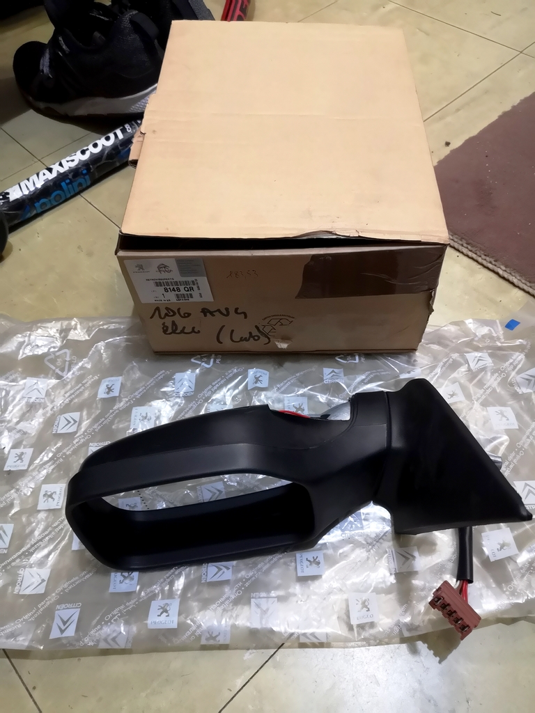

J'ai trouvé et acheter un rétro E-ED gauche conducteur neuf, origine Peugeot avec coque à peindre.
Celui qui me manquait donc.
Les coques G et D vont donc partir en peinture (blanc banquise S16 normalement)
A suivre.
La glace à le grand angle, comme il me semble la Cashmere phase 2.1 1997.

Je passe au nettoyage de l'intérieure pour retirer tout le moisi sur les plastiques et sur les sièges.
Puis je change la feutrine sous la moquette conducteur qui est pourrit par le moisi/ l'eau.
Je pense avoir localiser la fuite d'eau :D

Concernant l’intérieure, son nettoyage se passe pas comme prévu:
> J'arrive pas à faire partir le moisie avec le produit Shine nettoyant tissu diluer et mon chiffon en frottant.
L'action mécanique à la main ne va pas:
j'enfonce la saleter dedans le tissu du siège et cela fait des taches et sa pue le produit avec le moisis....... :ouin:
Ici, sur cette photo, j'ai nettoyer comme dis au dessus, et résultat:
quedale, certe les chiffons cotons sont sale, mais la saleter s'enfonce dedans le tissu du siège.... :bbah:
IMG_20240409_191115.jpg [ 1001.03 Kio | Vu 4145 fois ]
Il me faudrait un éjecteur/extracteur de produit Karcher par exemple...
Et j'ai pas envie d’investir la dedans :bbah:
Donc,
je vais tout démonter, et passer mon intérieure (sièges/ banquette) au karcher mousse savon....
Pas le choix.
Donc du temps pour faire cela, et du temps pour faire sécher l’intérieure,
sa va être "la croix et la bannière" encore, car ont est pas en été.
Voyez le moisis:

Le démontage de l’intérieure se poursuit pour retirer la feutrine sous moquette HS/ moisi , :
IMG_20240524_160731.jpg [ 898.14 Kio | Vu 3257 fois ]
Coup d'aspi sur la moquette au passage
IMG_20240524_171015.jpg [ 945.29 Kio | Vu 3257 fois ]
Comme montrer au dessus, la partie conducteur est morte de chez morte
IMG_20240524_184646.jpg [ 991.55 Kio | Vu 3257 fois ]
Puis finalement idem celle côté passager, je la dégage.
IMG_20240524_184850.jpg [ 875.19 Kio | Vu 3257 fois ]
IMG_20240524_185015.jpg [ 964.22 Kio | Vu 3257 fois ]
L'endroit de passages des durites de carburant commence à rouler (maladie),
c'est le bon moment de nettoyer et graisser ça
IMG_20240524_184654.jpg [ 874.93 Kio | Vu 3257 fois ]

J'ai retirer de la garniture du plancher pavillon habitacle, car remplit de flotte et moisie.
Je remettrai un morceau d'une que j'ai en rab (et que j'avais pas jeter tient donc !)
D’ailleurs la fuite vient bien du bout de mon doigt, du haut, donc à 90% s'était le troue d'évacuation de la baie de pare brise, voyez :
IMG_20240524_214451.jpg [ 930.14 Kio | Vu 3257 fois ]
IMG_20240524_202750.jpg [ 1.44 Mio | Vu 3257 fois ]
