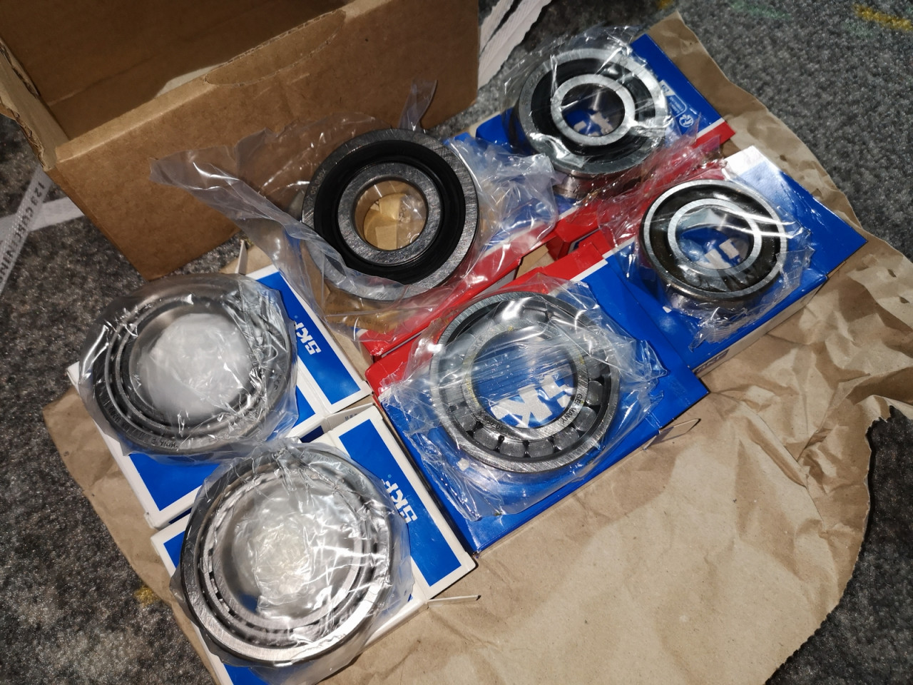

Les roulements de boite pour ma MA5S 16x65 de mon ancienne XSI 1.6L 105, en SKF sont arriver :D
(3an 1/2 âpres...... la casse de la MA5S en Février 2022).
(Soucis de transport :
1/Le petit carton était bien fermer, mais clairement pas assez épais.
2/ Côté envoi en Collissimo s'était du simple donc pas de recommander... pour 11€ de
port et un contenu de 200€ = inadmissible
3/ 11€ de port et le colis est arriver avec un bon 2 jours de retard..
4/ Pas de sms de suivi de la Poste... uniquement des e-mail... Je trouve cela pas normal, encore une fois.
11ball de port et pas capable d'envoyer un sms pour dire que le colis est arriver au bureau de poste... [icon_rolleyes.gif]
5/ Les horaires du bureau de poste qui ont changer déjà 3 fois car c'est les vacs....
(L'horaire de la poste sur leur site web ne correspond pas à l'horaire de google qui correspond
pas à l'horaire afficher à la poste....).
Bref, C'est pas comme si le port avait coûter 3/4€... là ya 11€ (= 72frs), mais bref...
Les poste vont finir avec des robots/ et des machines.... et la peut-être cela sera mieux et carré...
et ouvert H24-7/7
Allez, Photos :
(En espérant comme déjà dit que mes interne de boite seront "ok", car sinon......
c'est remonter du neuf avec du usé/HS, je verrai bien)

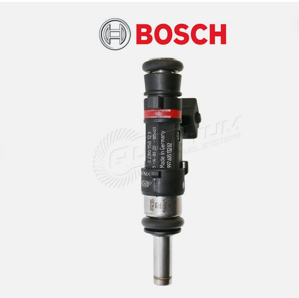

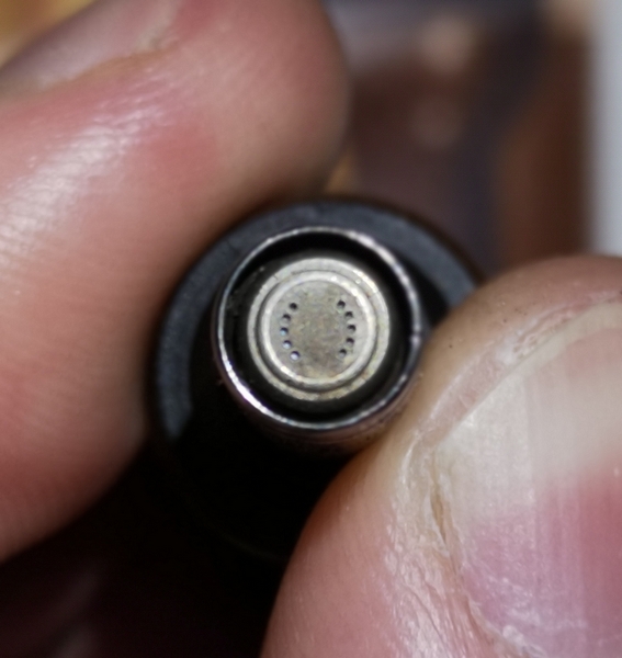

Pour le bloc V3+, je ne vais pas conserver les injecteurs du V3.
Pour rappel, j'avais acheter neuf des Bosch de 206 RC sur Yakarouler (en juin 2022 ou
début juillet 2022), donc des 272cc-min sous 3bars, qui allaient tourner pressurisé jusqu’à 5/6b !
+ réglages dans le calculateur en reprenant les bases de mes derniers eprom du bloc routier V2 de 130ch.
Les +/-9000 km (ou 7000, je vais recompter) que j'ai fais brider à 90% avec le V3 de
Juillet 2022 à Juin 2023, mon permis de constater certaine choses niveau réglages,
malgré que j'ai effectuer se kilométrage brider à 90/95% (cause cliquetis de la mort).
Je vais passer sur des EV12/14 à longue buse de diffusion.
Photo:
Screenshot 2025-07-05 at 20-02-13 Genuine Bosch 0280158123 590cc 56lb Long Bec EV14 6-Hole Carburant Injecteur (8) eBay.png
Screenshot 2025-07-05 at 20-02-13 Genuine Bosch 0280158123 590cc 56lb Long Bec EV14 6-Hole Carburant Injecteur (8) eBay.png [ 147.9 Kio | Vu 2782 fois ]
L'idéal serait de trouver ces injos avec +/- le même débit que ceux de 206 RC.
Ces injecteurs me permettront de diffuser le carburant dans le conduit d'admission,
et non dans le conduit de l'injecteur qui va au conduit d'admission (pour moi ya clairement une perte part là).
D’où mon idée de base de rapprocher les injecteurs des conduits, comme sur moto ou J4/JP4.
Et donc, quand à l'idée d'usiné la culasse pour rapprocher les injos des conduits d'admission
et donc éviter des injos longue buse : Je laisse tomber, car après c'est trop complexe pour
fixer de façon totalement sécurisé la rampe d'injection (Il faudrait refaire une rampe sur
mesure au tig.... bref)

Coté bloc moteur J'ai aussi vendu mes injecteurs de 206 RC.
J'ai trouver des injecteurs origine Bosch EV12/14 à 8/10/12jet (je sais plus) à de +/- 270cc-min à
rallonge de buse comme ceux des bloc PSA VTI 1.6L 120ch, pour la prépa du V3 amélioré.
Ils sont commandé, ils arrivent dans 3/4jours, chose prévu, chose faite.

Les injecteurs longue buse sont arriver, ils vont passer 1h au ultrason, je remarque que se sont des 10jets.
Je rappel que c'est des 270cc-min qui vont tourner sous 4.5-5.5bars de pression cela Full E85 bien entendu !
Avec les carto de réajuster cela devrait aller avec se V3+ de 145/150ch 8S.

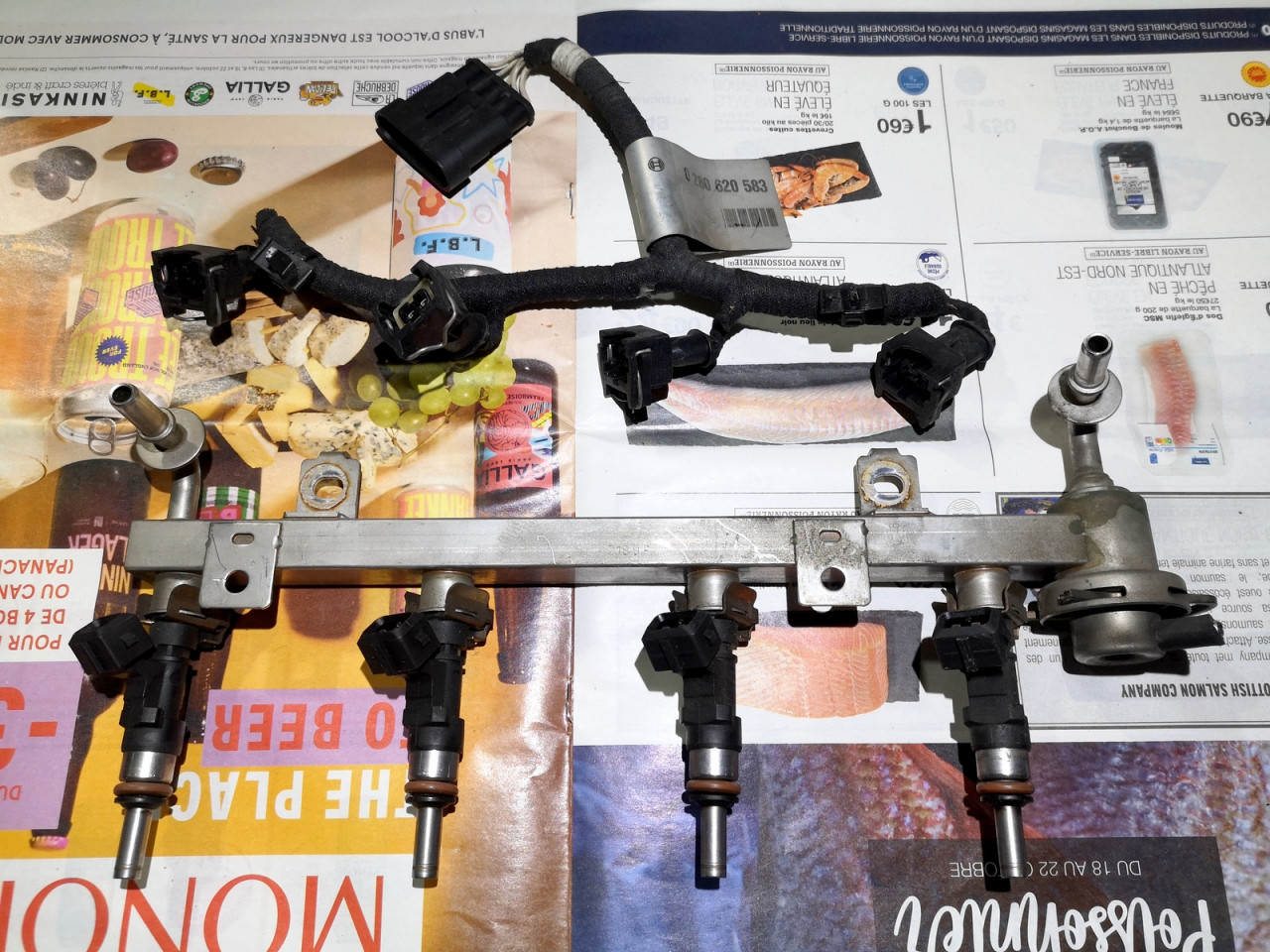

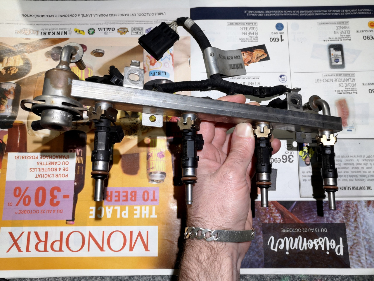

C'est quoi cette rampe d'injection ? Sur ma type R je frotte tous les dos d'âne et j'ai aussi un carter cloisonné...sortir sa voiture en ville quand ce n'est pas un SUV devient une vraie mission...
La rampe d'injection, elle provient d'une Alfa-Romeo Giulietta 1.4L Turbo, dans la version 170ch il me
semble, l'ancien modèle de 2015 (si je me trompe pas).
Âpres,
Se sont des moyens en taille, donc je vais devoir modifier un chtouille ma rampe, ou en mettre une
sur mesure (qui vaut une blinde) pour garder du maintien d'injos et donc de la sécuriter, il ne faut pas d'incendie !
Je vais voir quand je serai là dessus.
Je peut aussi modifier celle-ci en photo au tig et m'en faire une sur mesure en inox donc.
