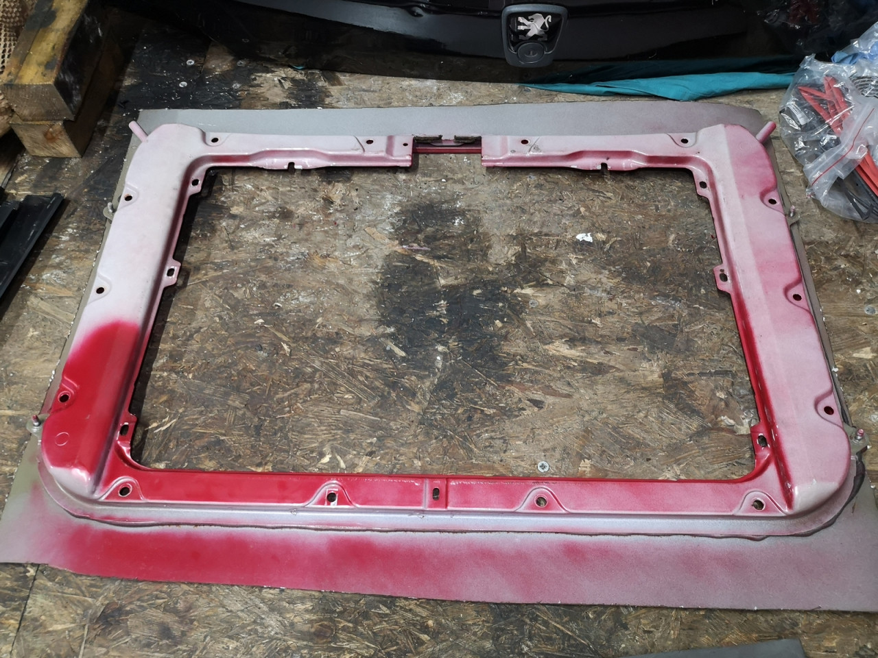

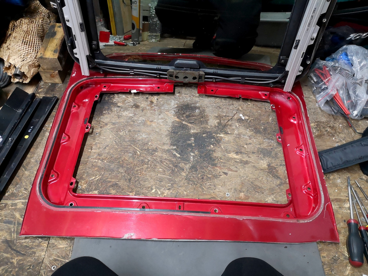

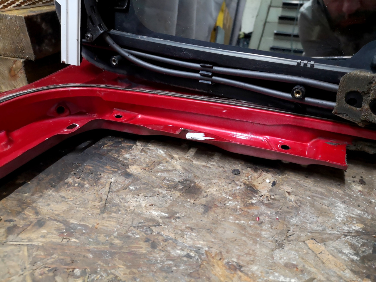

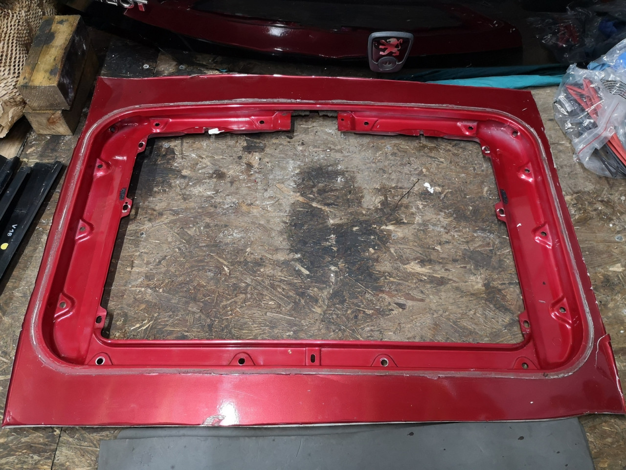

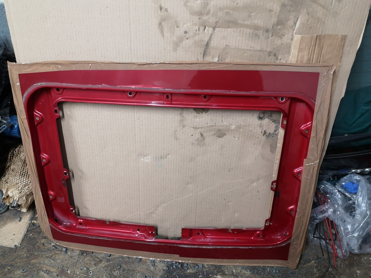

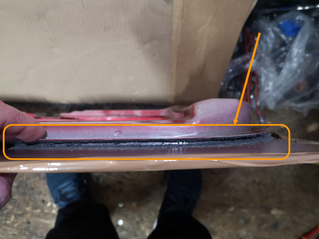

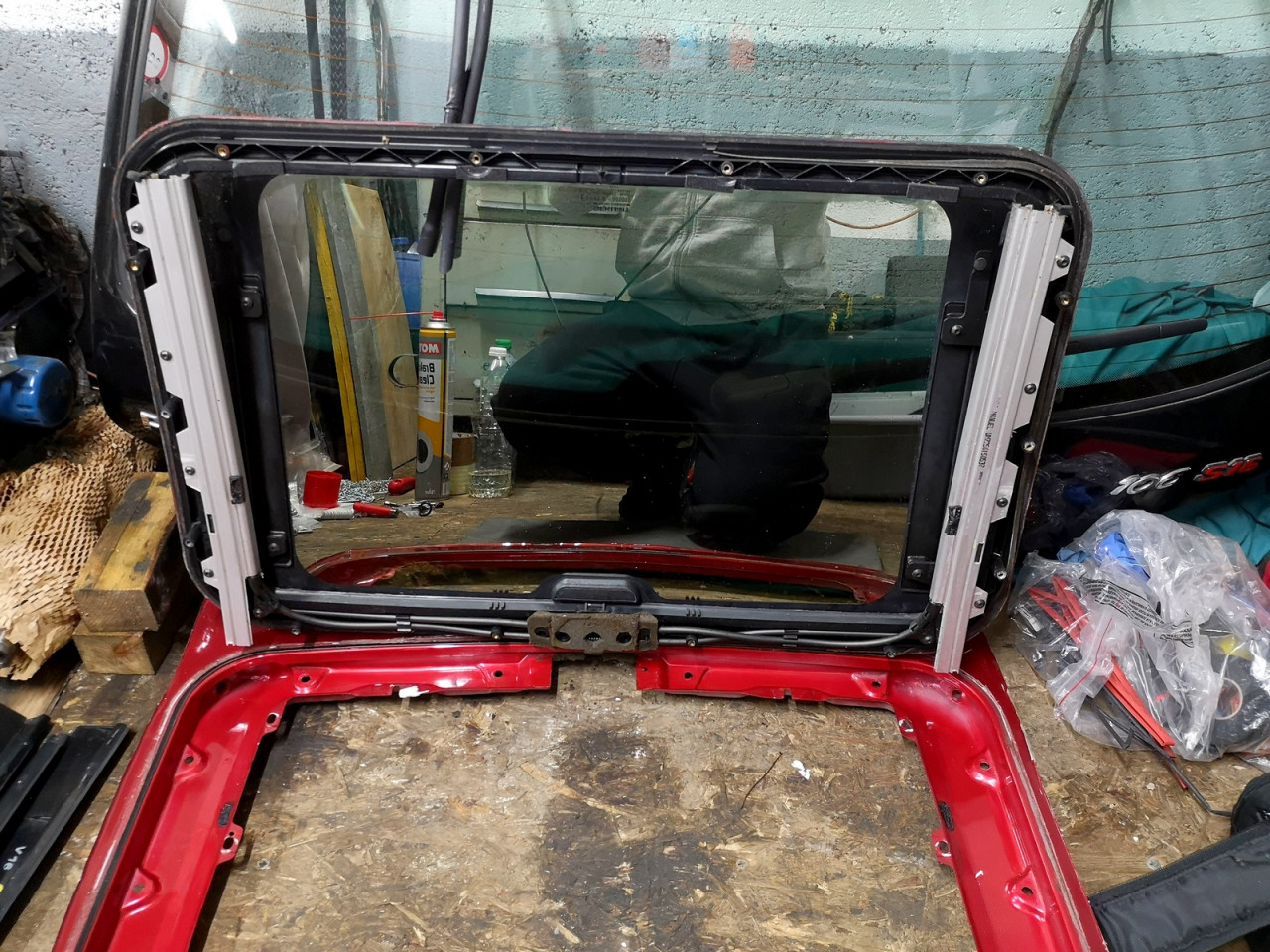

Donc j'ai ressortis le TO de la XSI (châssis bis* de la XTSignature de 2015).
Je rappel, TO avec son entourage tole de toit que j'ai découper/récupérer en Avril 2021 avant
la mise en destruction du châssis de la XSI, via la casse de Carrière S/Poissy- Triel S/seine(78).
J'ai démonter le TO de sa partie de fixation en tôle, elle même pointer/souder à la tôle du toit
et jointer/coller avec de la colle carrosserie de fixation d’élément lié.
Photos :
IMG_20250707_222841.jpg [ 1.67 Mio | Vu 84 fois ]
IMG_20250707_222836.jpg [ 1.64 Mio | Vu 84 fois ]
IMG_20250707_222849.jpg [ 1.39 Mio | Vu 84 fois ]
IMG_20250707_222852.jpg [ 1.31 Mio | Vu 84 fois ]
IMG_20250707_222859.jpg [ 1.53 Mio | Vu 84 fois ]
IMG_20250707_222911.jpg [ 1.59 Mio | Vu 84 fois ]

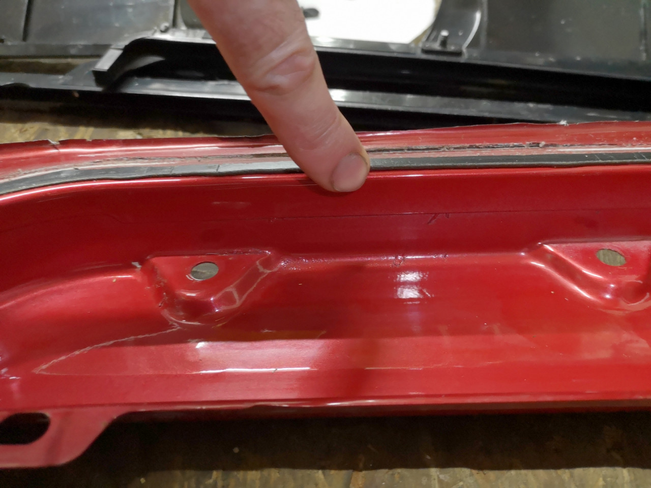

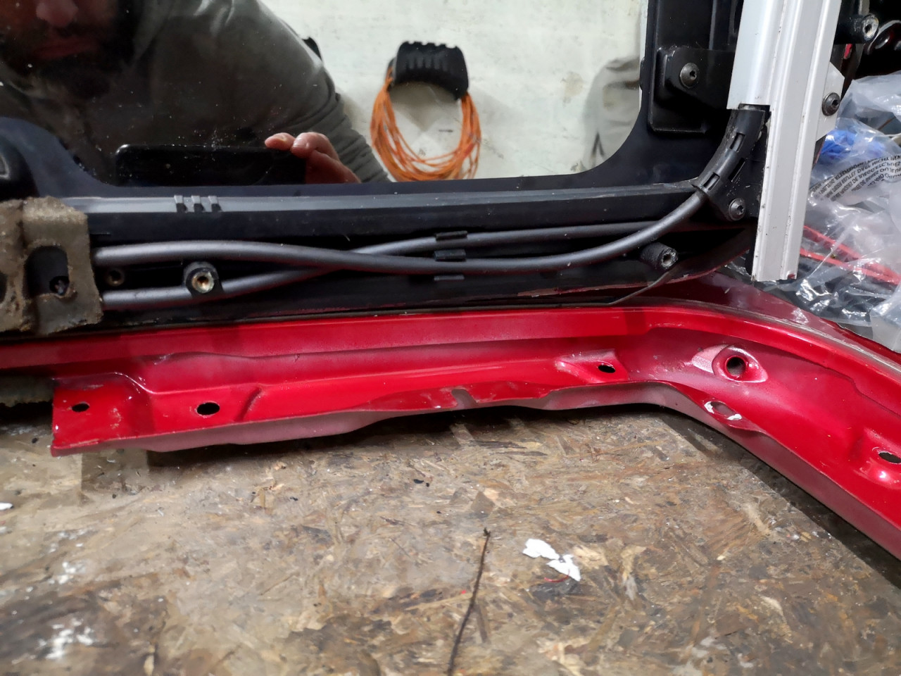

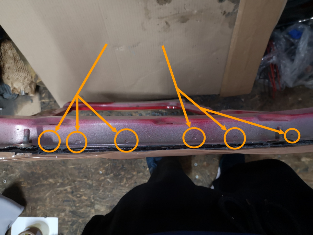

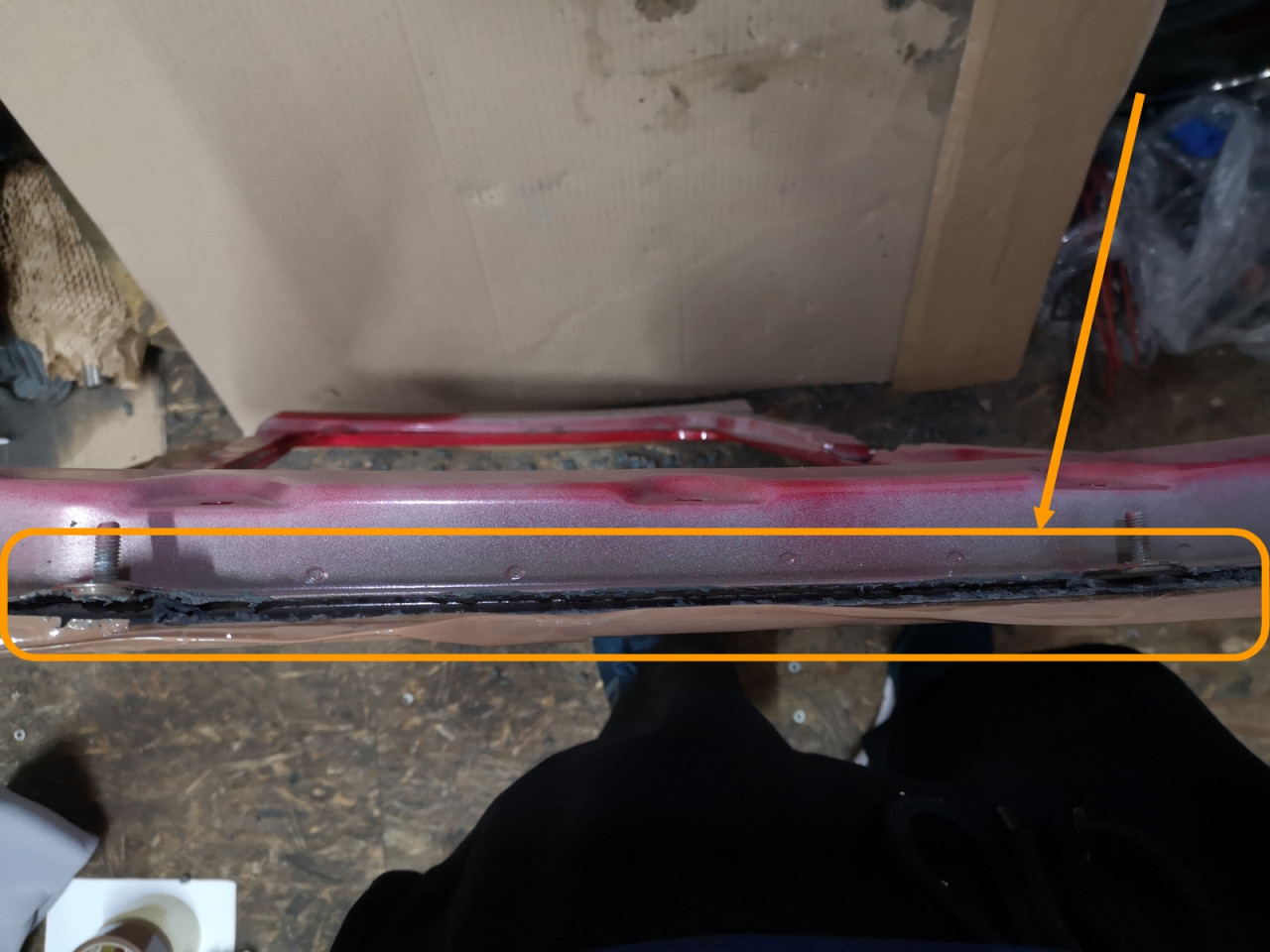

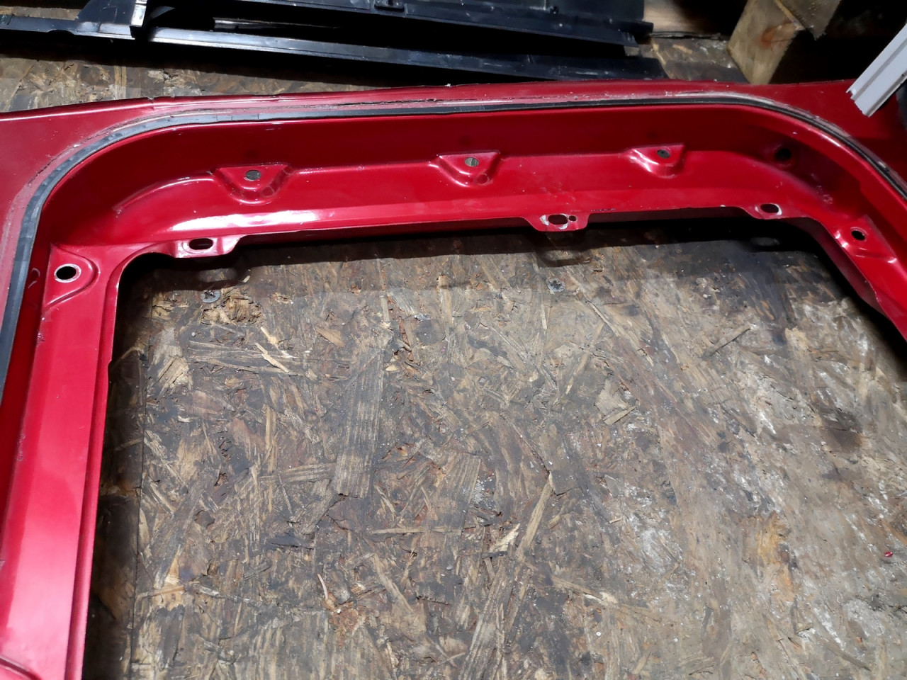

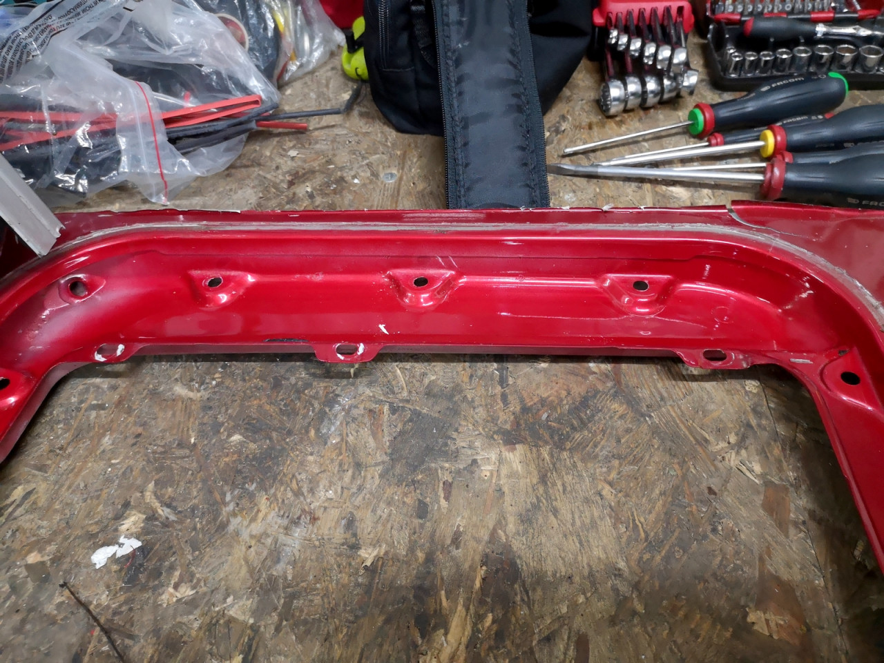

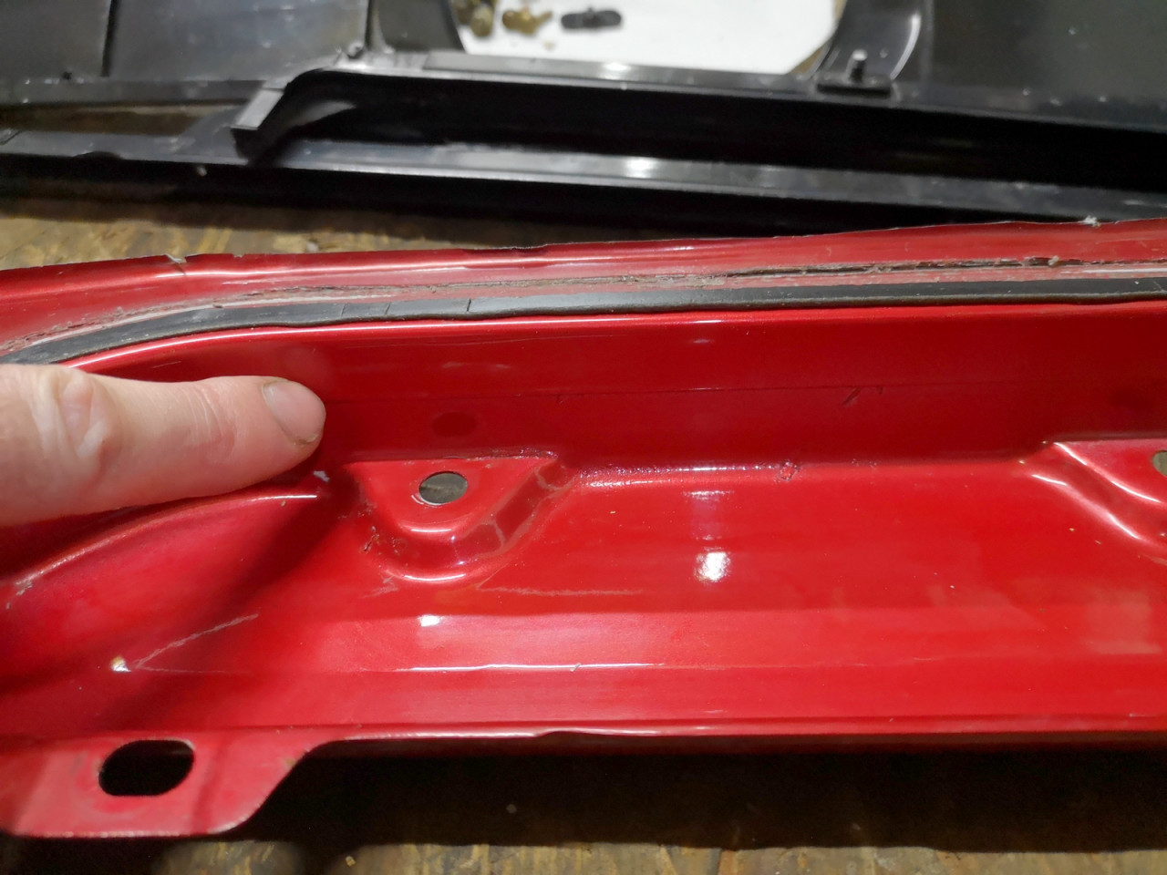

Ont peut voir ici sur ces deux photo en dessous la tôle de fixation du TO, dans sa partie extérieure,
qui est elle même pointer/souder à la tôle du toit.
La colle carrosserie et les pointages se trouvent sur la partie intérieure.
Cette double partie (a double joint) va me pausé problèmes.
Photos :
IMG_20250707_223030.jpg [ 1.18 Mio | Vu 84 fois ]
IMG_20250707_223037.jpg [ 1.14 Mio | Vu 84 fois ]
IMG_20250707_223553.jpg [ 1.53 Mio | Vu 84 fois ]
IMG_20250707_223649.jpg [ 1.58 Mio | Vu 84 fois ]
Quoi qu'il arrive, ça sera pas c'est deux tôle qui prendront place sur ma XS.
Car c'est Rouge Lucifer (RL).
Et j'ai pas envie actuellement de me faire chier à poncer minutieusement jusqu’à la cataphorèse,
au mm2 prêt à la Dremel dans les recoins etc....
Et à tout repeindre derrière dans les règles de l'art à l’extérieure pour pas en mettre partout dans le garage....
(après/ base/ peinture/vernis sur peinture mouiller/
séchage à dur à l'ongle donc chaleur..... bref
Sans compter que dans tout cela ya du TIG ! Et qui dit TIG dit chaleur extrême et peinture qui se barre en couille.......
Soit avant soit âpres....
Je vais donc retrouver la même chose qu'ici, mais en blanc, de même teinte.
Et, le temps que je retrouve un TO sur une 106 blanche......... oula :ange:
Donc,
pour pas perdre de temps, je vais probablement basculer sur autre chose en attendant.
MAJ 14/07/2025
Finalement si sa sera elle.
Car je vais galérer puissance 15 à trouver une 106 avec TO blanche, à tout découper, ramener cela en train ou moto....
Bref, je vais faire avec celui là, et donc ponçage/peinture... etc...

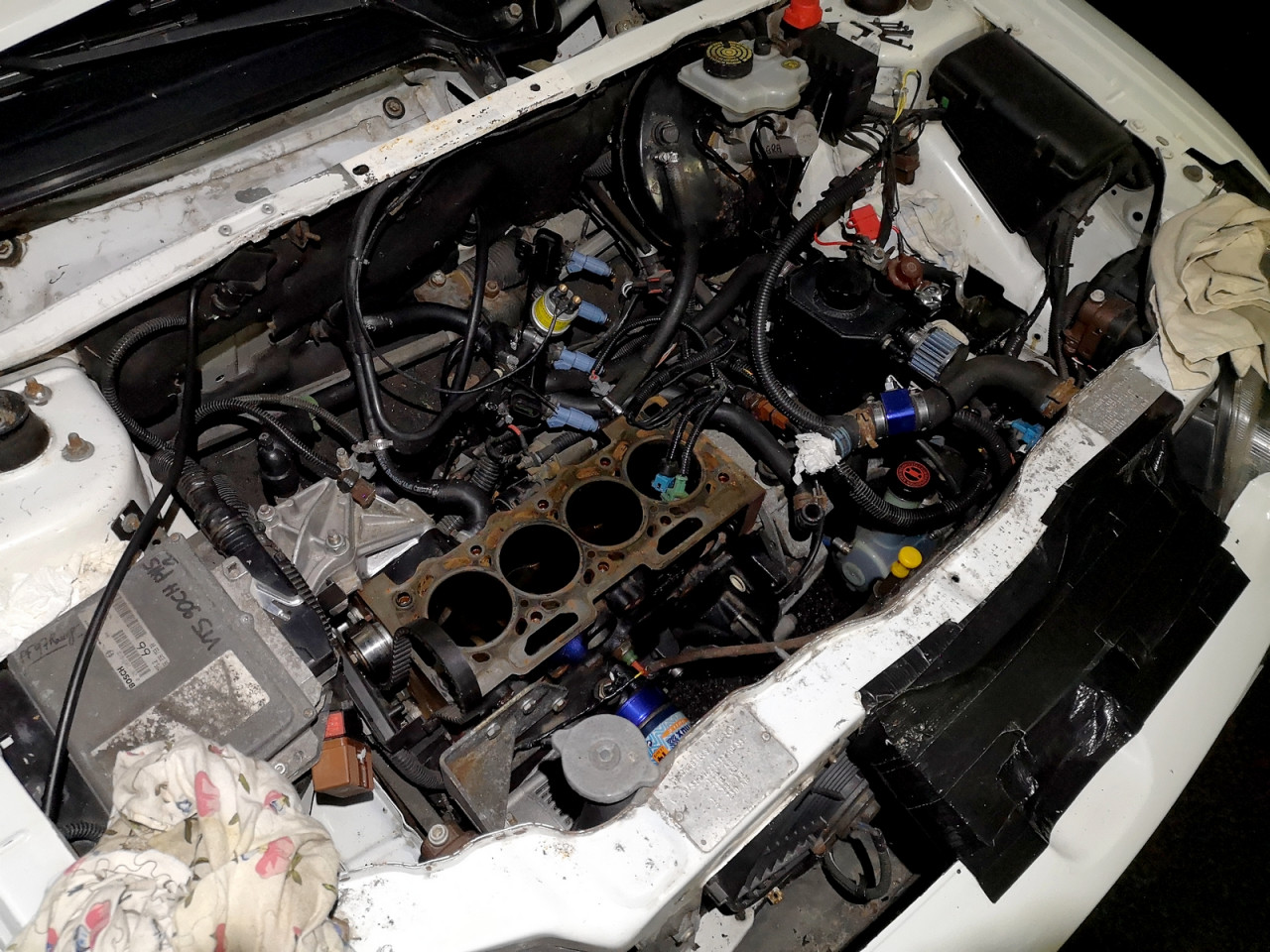

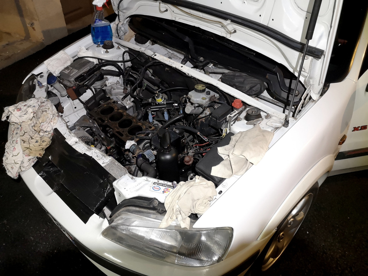

Nettoyage du compartiment moteur à la main, en vue de la reprise de la mécanique.
J'ai retirer une tonne de poussière, pendant 3/4heures.... (La XS ne roule plus depuis
Juin 2023.. 2 années donc [icon_e_sad.gif] )
Le capot et la baie y sont passer aussi, ainsi que les vitres intérieure/ extérieure.
Et c'est pas encore fini, il y aura un nettoyage plus approfondis à faire.

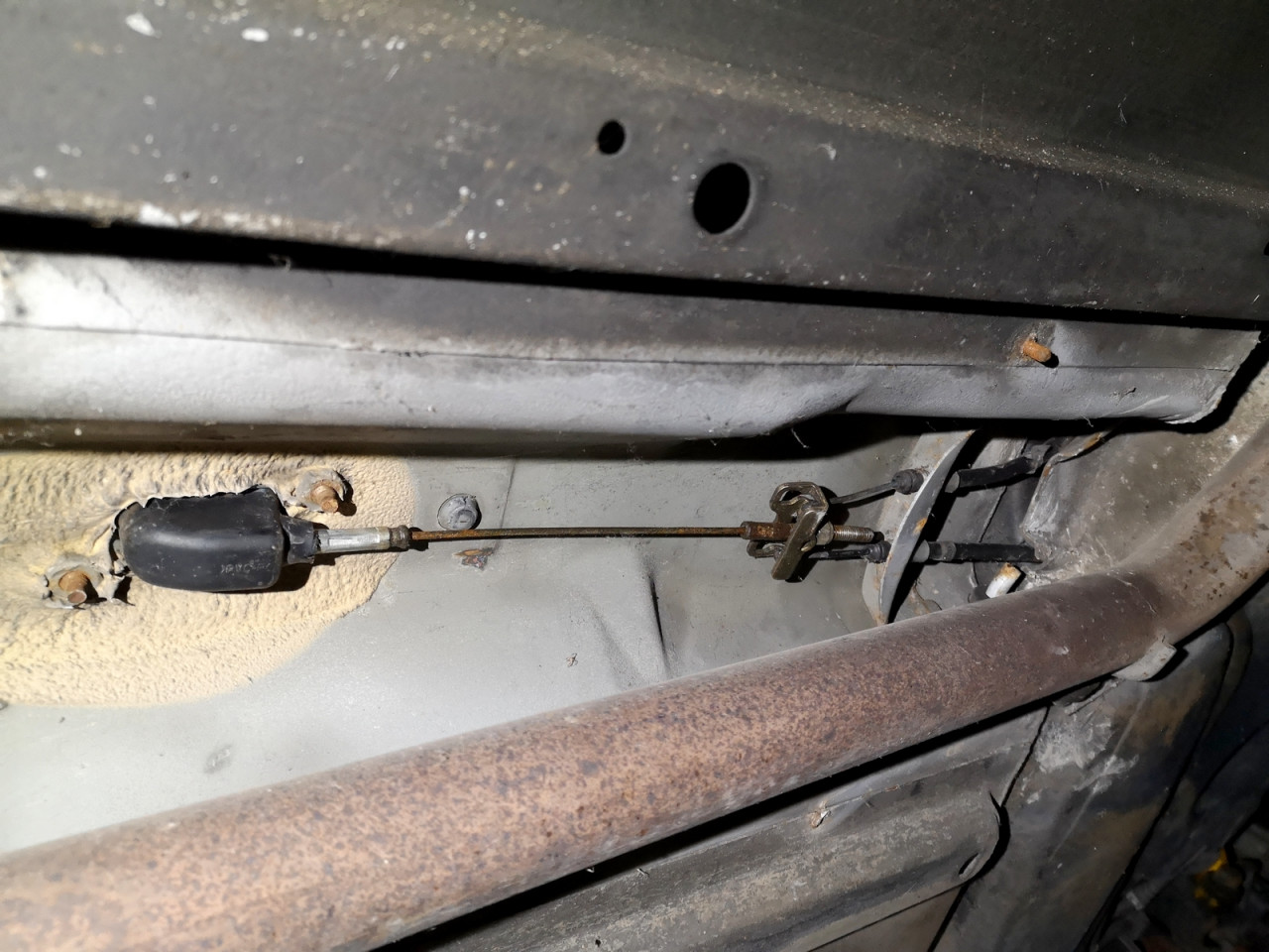

J'ai resserrer le système de tension des câbles de frein à main (je devais le faire depuis 2020
pour le CT et je l'ai pas fais... et là ba 2025..... bref [icon_eek.gif] ).
J'ai remarquer que j'ai les garnitures gauche conducteur qui effleurent le tambour
comparer au côté droit, ya un petit bruit, sans blocage ou gros frottement.
A surveiller donc, car j'ai déjà eu une surchauffe de garniture/tambour comme cela ya 12/13années
sur ma XRD/XTD sur la national.
Sur ma XS c'est actuellement comme déjà dis dans le post, le train arrière de la XSI qui lui même
était le train arrière de ma XTD, et lui même celui de mon ancienne Saxo, ya longtemps..... :dentier:
Donc je le connais bien se TAR.
Les garnitures/ tambours/ MC ont déjà été changer, les câbles aussi, en 2014.

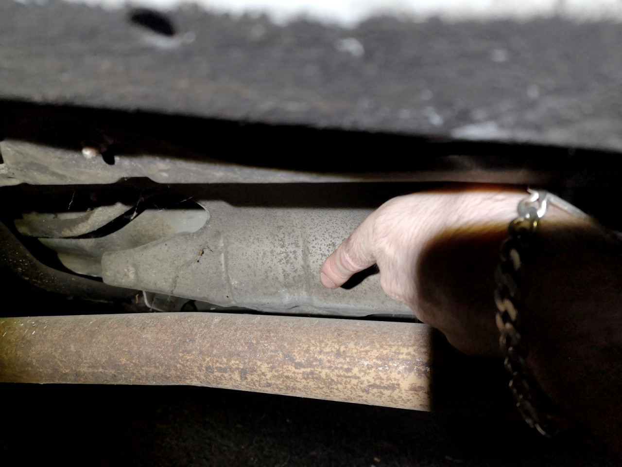

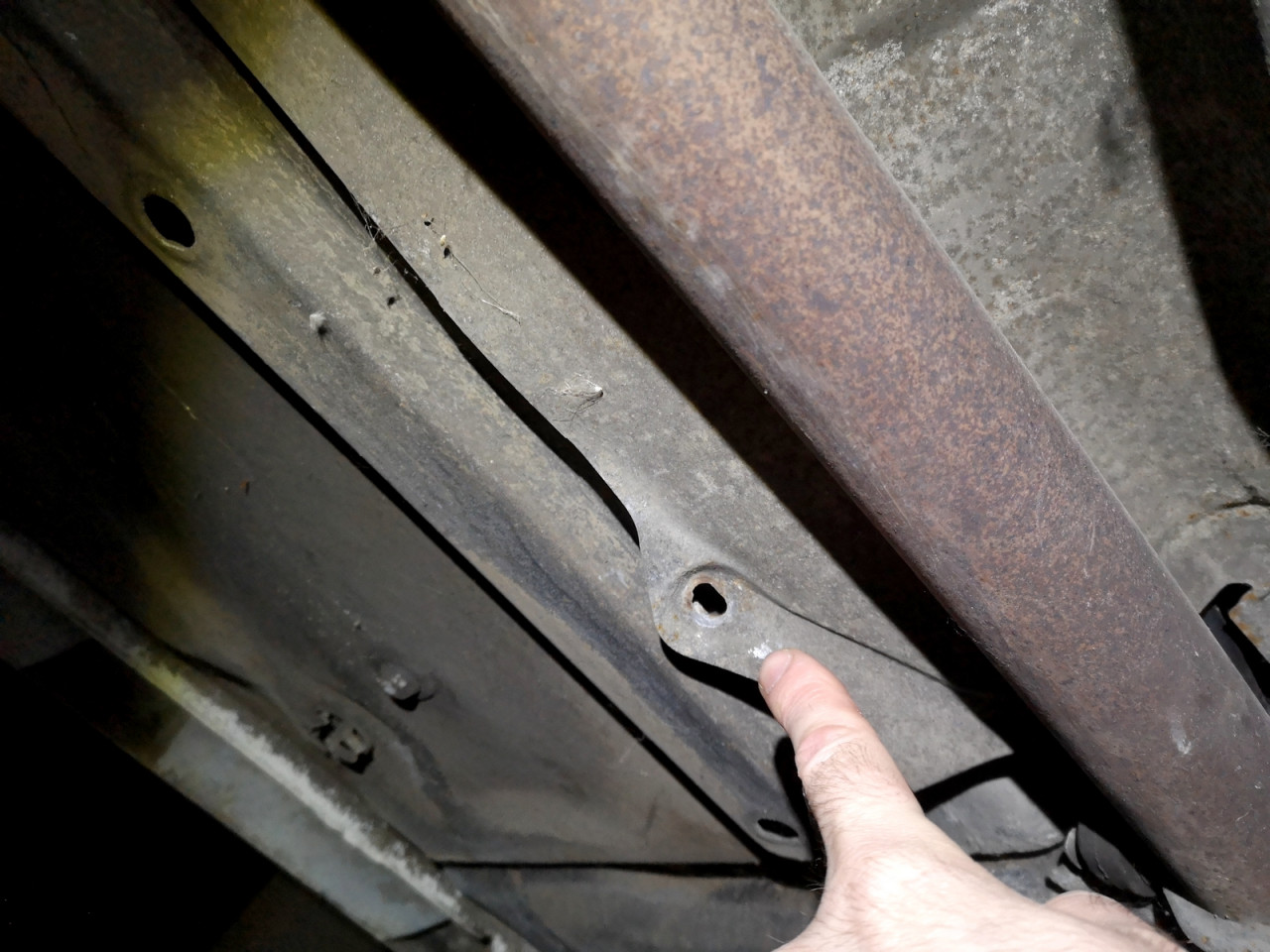

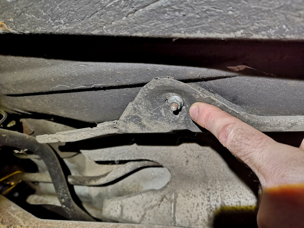

En démontant les tôles de pare-chaleur, forcément j'ai eu 2 fixation qui ont casser.... [icon_rolleyes.gif]
(Il va en falloir deux nouvelle à l'avenir, à souder au tig).
Photos:
IMG_20250713_021727.jpg [ 1.19 Mio | Vu 42 fois ]
IMG_20250713_021737.jpg [ 1.02 Mio | Vu 42 fois ]

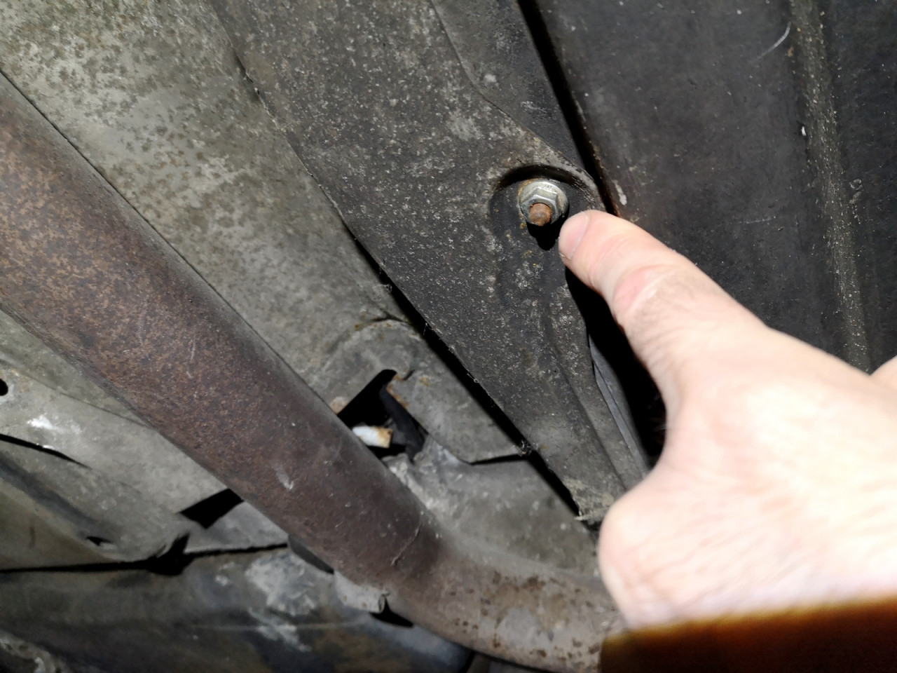

J'ai changer les écrou de sécurité rouiller par des identique, origine psa.
Photos:
IMG_20250713_021712.jpg [ 1.24 Mio | Vu 42 fois ]
IMG_20250713_021722.jpg [ 1.26 Mio | Vu 42 fois ]

Suite XS, 13/07/2025
Mission galérage Grec :
j'ai retirer la colle carrosserie de liaison entre la tôle du toit et celle de support du TO,
et cela au tournevis ! :cagoule:
Cela ma prit 4h au tournevis, mm par mm, avec des cloques au mains à la fin.
J'ai pas pris la disqueuse pour ne pas abîmer les deux tôles, ne sachant pas la profondeur
de la colle appliquer en usine.
Voir abîmer quelque chose derrière la colle dont je ne saurai la présence.
J'ai casser au passager 2 de mes 3 petit tournevis Facom à force de faire travailler le tournevis
en levier pour sortir la colle.
> Tournevis en 2.5x75 en épaisseur de 0.4mm, par pas en fesant levier marquer les deux tôles !
Photo des tournevis casser :
Pour commencer,
j'ai scotcher le restant de la tôle du toit, pour pas me blesser dessus, et pour pas me mettre des
morceaux de métal dans les vêtements.
IMG_20250714_040606.jpg [ 1.34 Mio | Vu 28 fois ]
La colle carrosserie retirer sur tout l'entourage :
IMG_20250714_040621.jpg [ 996.31 Kio | Vu 28 fois ]
IMG_20250714_040634.jpg [ 1 Mio | Vu 28 fois ]
Ont peut voir ici les 6 pointage d'un coté, il y à la même chose sur l'autre coter.
J'ai commander deux foret de dépointage, car je veut pas percer la tôle du toit derrière le pointage.
Car je vais repointer ensuite.
Si tout va bien,
j'ai les foret de dépointage de OTELO Zi(95) demain, donc je peut dépointer demain ou Mercredi.
Suite à cela,
je pourrai alors réajuster la tôle du toit au minimum, et ainsi faire la préparation pour la
soudure au tig sur mon toit de la XS, traçages, mesure au mm puis au dixième, pour la découpe, etc....
Par d'erreur possible !!! Donc Étape par étape, dans les règles.
S'il faut du temps pour les mesures je le prendrai, idem s'il faut du réglet long de mesure, voir du dispositif laser ^^
La soudure au tig sur le dessus de mon toit ne se verra pas car elle sera sous la baguette plastique du TO,
et sous le joint sous la baguette plastique.
Et en dessous, comme je devrai remettre de la colle carrosserie comme à l'origine, la colle
cachera alors le dessous de la soudure tig, et au passage la protégera de la rouille.
Donc ni vu/ ni connu ^^ Sans changement du toit complet :D (chose que j'aurai jamais fait de toutes façons...).
Concernant la soudure tig,
il faudra que je me prépare sur les bouts de tôles de toit découpé, pour voir
se que je vais utiliser
comme gaz/ baguette d'apport/ taille de baguette/ buse/ électrodes.... et
réglage de post GYS.
La routine en soudure donc.
Pour la découpe,
je suis en train de chercher un mini-disque diamanter très fin de 0.5mm, pour limiter au maximum l'écart
entre les deux tôle à souder.
Car si je réussi à faire du presque bord à bord, cela me permettrai de souder sans métal d'apport,
juste par fusion entre tôles jointe ! :)
Et ainsi limiter la chauffe des tôles.
De toutes façons,
pour limiter la déformation du toit sous la soudure, je vais devoir faire du point par point en G/D et H/B alternativement.
A savoir que juste la toile du toit se soude à mon toit de XS, c'est donc très léger, pas besoin de quelque chose
en dessous pour maintenir cette tôle pendant les pointages/ soudures :)
La 2e partie tôle comme déjà expliquer elle, elle se re-colle et se re-pointe à cette 1ere partie souder.
Et pour finir, y'a 4 patte de maintien visser sur le brancard intérieure du toit, comme maintient et renfort.
Se qui permet de positionner les choses aussi au mieux.
(Je film tout en même temps).
IMG_20250714_040634A.jpg [ 1.03 Mio | Vu 28 fois ]
Rien de sur, mais j'ai à l'idée pour éviter de me faire chier à poncer la tôle de support du TO,
de trouver une boite qui pourrai me la microbiller/ gommer en bac de gommage tendre sous eau/lubrifiant.
Par contre,
il faudra ensuite que je la dégaze et que je trouve un carrossier qui à un bac de cataphorèse pour la passer au bain.
Ensuite, cela sera les étapes classique pour refaire cette tôle en blanc banquise.
