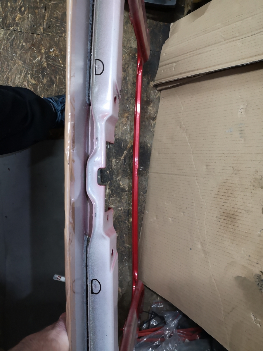

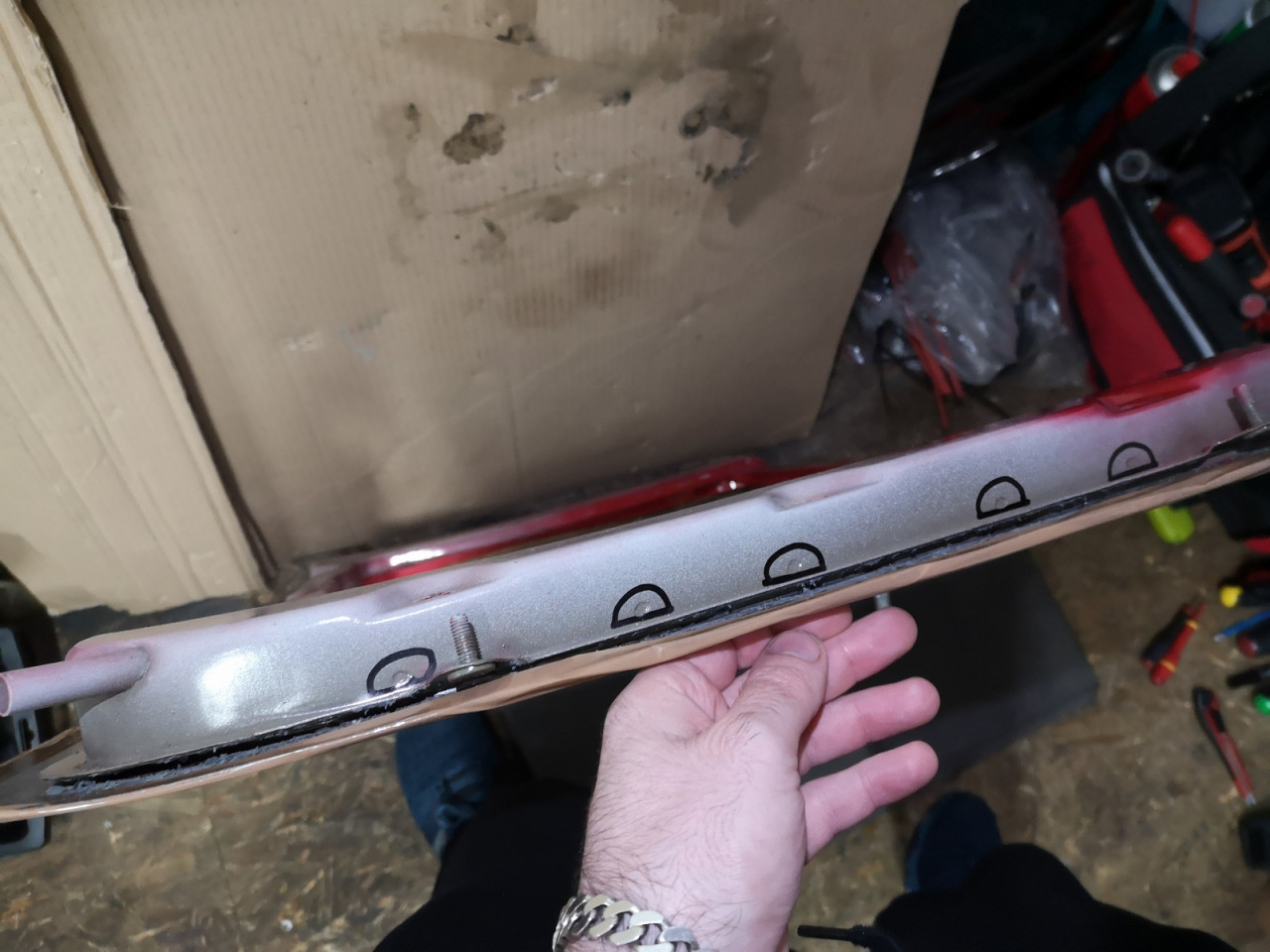

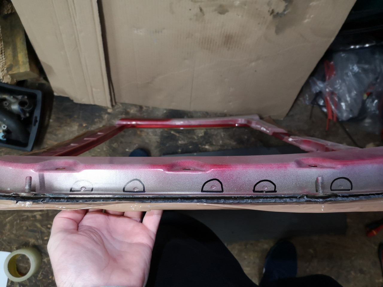

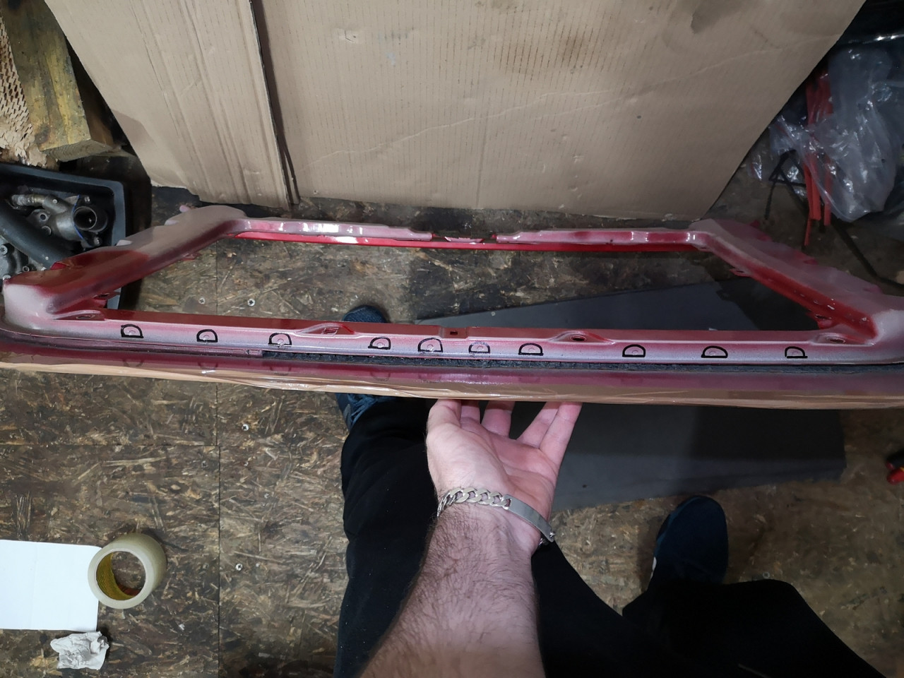

Donc j'ai ressortis le TO de la XSI (châssis bis* de la XTSignature de 2015).
Je rappel, TO avec son entourage tole de toit que j'ai découper/récupérer en Avril 2021 avant
la mise en destruction du châssis de la XSI, via la casse de Carrière S/Poissy- Triel S/seine(78).
J'ai démonter le TO de sa partie de fixation en tôle, elle même pointer/souder à la tôle du toit
et jointer/coller avec de la colle carrosserie de fixation d’élément lié.

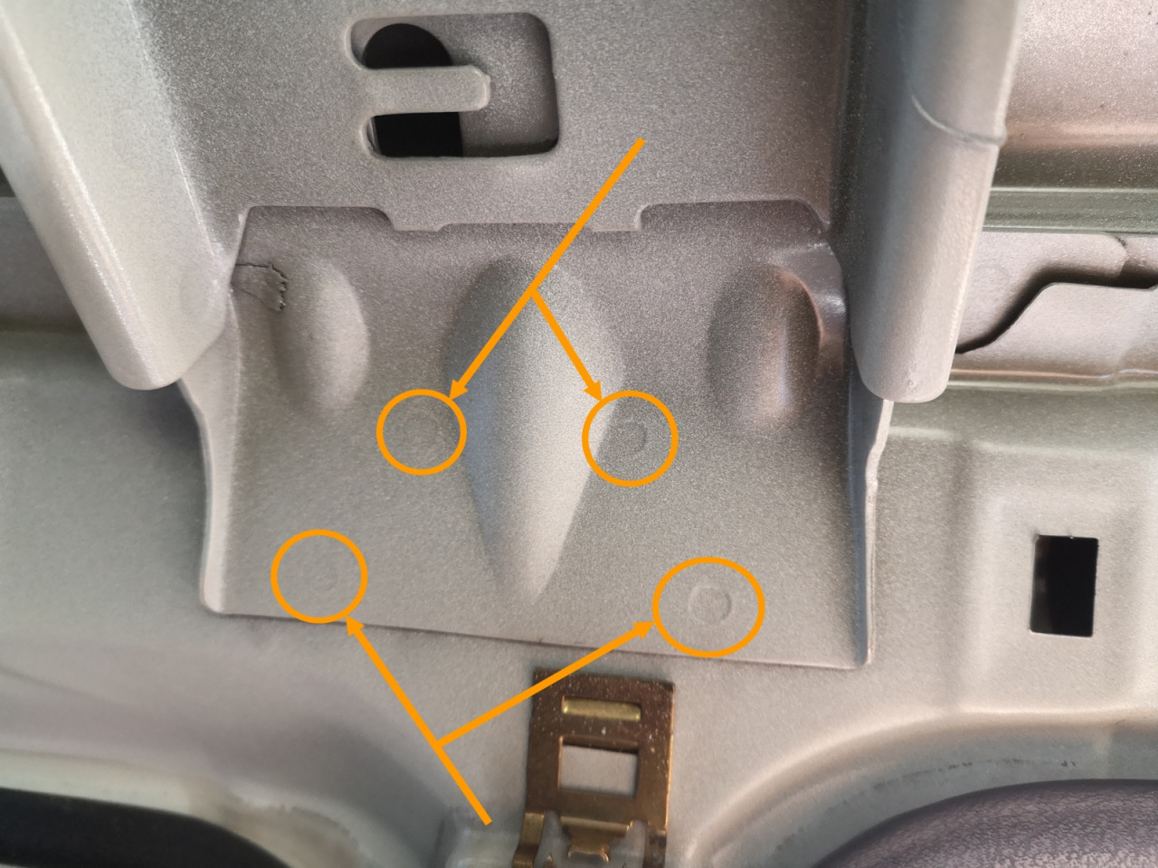

Ont peut voir ici sur ces deux photo en dessous la tôle de fixation du TO, dans sa partie extérieure,
qui est elle même pointer/souder à la tôle du toit.
La colle carrosserie et les pointages se trouvent sur la partie intérieure.
Cette double partie (a double joint) va me pausé problèmes.

La colle carrosserie retirer sur tout l'entourage :
IMG_20250714_040621.jpg [ 996.31 Kio | Vu 106 fois ]
IMG_20250714_040634.jpg [ 1 Mio | Vu 106 fois ]
IMG_20250715_192548.jpg [ 825.12 Kio | Vu 73 fois ]
IMG_20250715_192624.jpg [ 572.98 Kio | Vu 73 fois ]
IMG_20250715_192635.jpg [ 741.5 Kio | Vu 73 fois ]
IMG_20250715_192638.jpg [ 635.5 Kio | Vu 73 fois ]
IMG_20250715_192604.jpg [ 770.31 Kio | Vu 73 fois ]

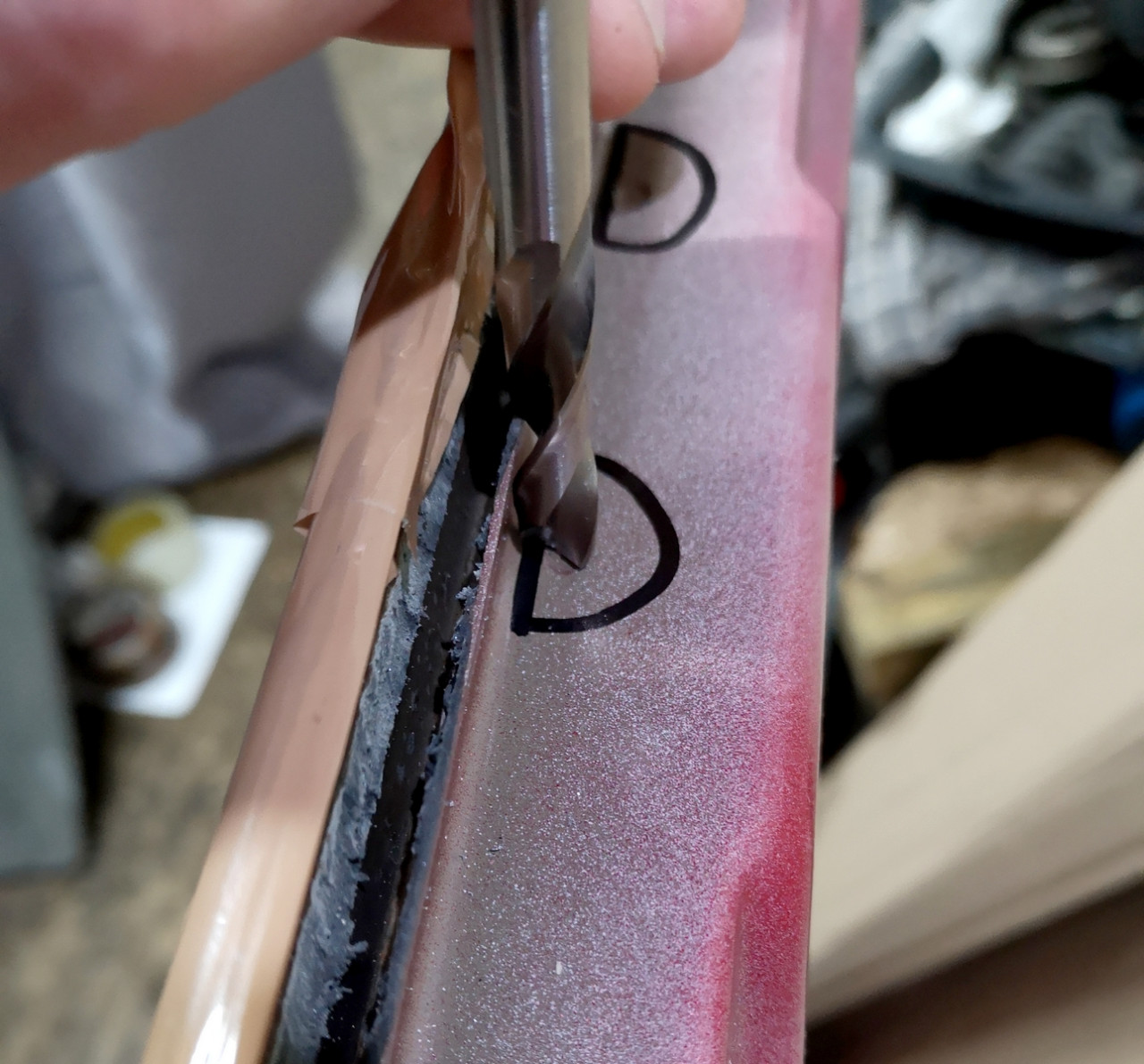

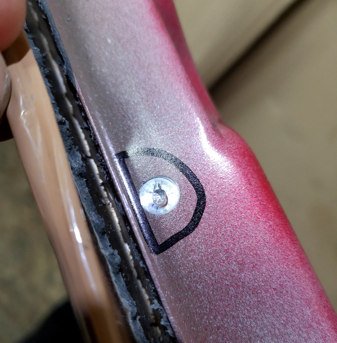

Ont peut voir ici les 6 pointage d'un coté, il y à la même chose sur l'autre coter.

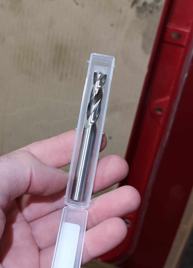

J'ai commander deux foret de dépointage, car je veut pas percer la tôle du toit derrière le pointage.
Car je vais repointer ensuite.
Si tout va bien,
j'ai les foret de dépointage de OTELO Zi(95) demain, donc je peut dépointer demain ou Mercredi.
Suite à cela,
je pourrai alors réajuster la tôle du toit au minimum, et ainsi faire la préparation pour la
soudure au tig sur mon toit de la XS, traçages, mesure au mm puis au dixième, pour la découpe, etc....
Par d'erreur possible !!! Donc Étape par étape, dans les règles.

Photo de cette barre :
IMG_20220723_094208.jpg [ 1.18 Mio | Vu 38 fois ]
IMG_20220723_094217.jpg [ 903.68 Kio | Vu 38 fois ]
Ici les 4 pointage de cette barre :
IMG_20220723_094517.jpg [ 1.3 Mio | Vu 1 fois ]
IMG_20220723_094813.jpg [ 1.16 Mio | Vu 38 fois ]
IMG_20220723_094828.jpg [ 942.66 Kio | Vu 38 fois ]
IMG_20220723_094836.jpg [ 816.99 Kio | Vu 38 fois ]
A savoir que cette barre est pas fixer au toit mais uniquement à ses extrémités.

Le Foret à dépointer en 8mm :
IMG_20250717_020445.jpg [ 935.41 Kio | Vu 2 fois ]
IMG_20250717_020428.jpg [ 431.96 Kio | Vu 2 fois ]
Les pointages :
IMG_20250717_020505.jpg [ 1.07 Mio | Vu 2 fois ]
IMG_20250717_020515.jpg [ 693.58 Kio | Vu 2 fois ]
IMG_20250717_020525.jpg [ 1.09 Mio | Vu 2 fois ]
IMG_20250717_020542.jpg [ 1.26 Mio | Vu 2 fois ]
Le dépointage avec le foret de 8mm est trop conséquent, il va trop percer la 1ere tôle, cela va
nécessiter trop de mig ou de tig ensuite, chose que je veut pas, photo :
IMG_20250717_021900.jpg [ 1.1 Mio | Vu 2 fois ]
De plus, le foret à dépointer de 8mm est trop gros, il touche la tôle.
J'ai donc acheter en mag auto un 6mm voir (4 il avaient pas..), le 8mm m'a bloquer dans le dépointage.
Photo:
IMG_20250717_023425.jpg [ 1018.46 Kio | Vu 2 fois ]
