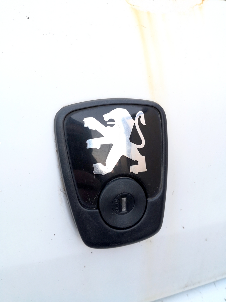

J'ai aussi récupérer un monogramme de bouton d'ouverture de hayon en TBE, ce qui est très rare ^^
Et c'est de l'origine psa.
Il remplacera l'actuel adaptable qui est HS cause produit javel/chlore dans sa face.
IMG_20251103_185428.jpg [ 495.66 Kio | Vu 1116 fois ]
IMG_20251103_185413.jpg [ 477.4 Kio | Vu 1116 fois ]

j'ai changer l'entourage du bouton de commande d'ouverture du volet hayon.
IMG_20251105_210020.jpg [ 793.61 Kio | Vu 1089 fois ]
IMG_20251120_165700.jpg [ 317.9 Kio | Vu 931 fois ]
C'est vachement mieux.

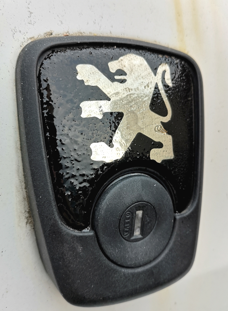

L'ancien adaptable de chez GTiPerf était devenu complètement dégueulasse.
J’espère que le gars qui les commercialises ne le fait plus, car ses clients vont vite se plaindre de
la dégradation de son produit qui tient pas dans le temps, et ne support pas le soleil/ la pluie, les
agressions de la nature, les lavages, et autres produit chimique ou acide....
Voici son état 3ans âpres achat :
IMG_20250716_205923.jpg [ 541.2 Kio | Vu 900 fois ]
