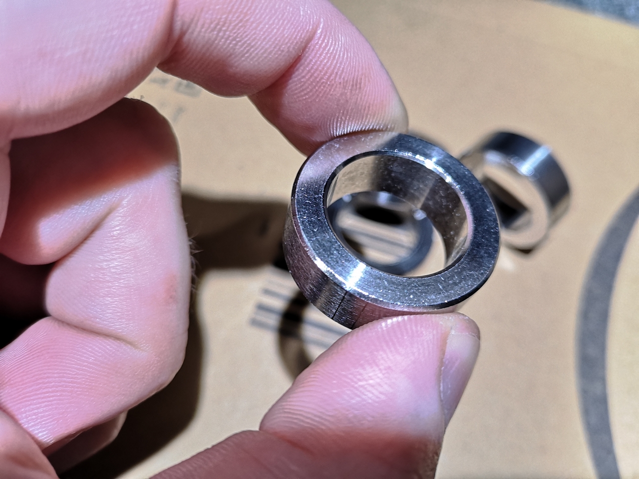

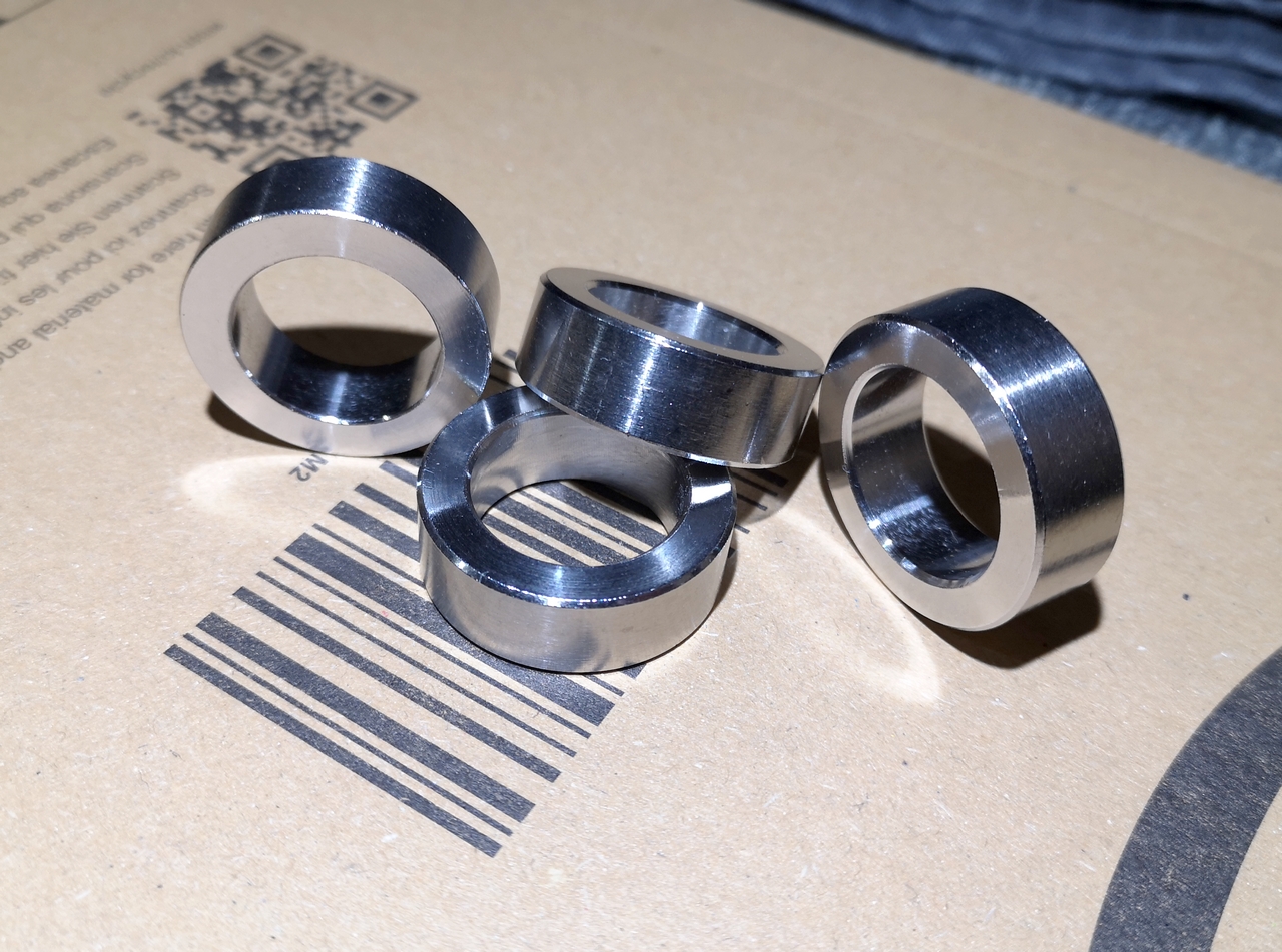

MAJ 04/02/2025
4 Bague de culbuteur commander.
Pas en laiton/bronze mais en inox.
Il faudra ajuster les côtes pour avoir des jeux correcte de service (dilatation comprise).
