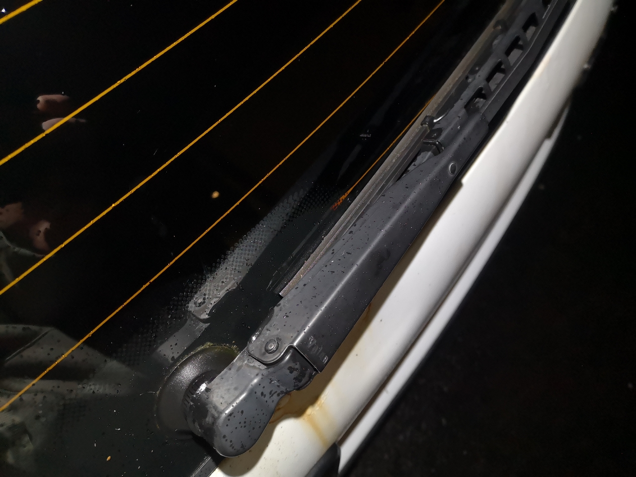

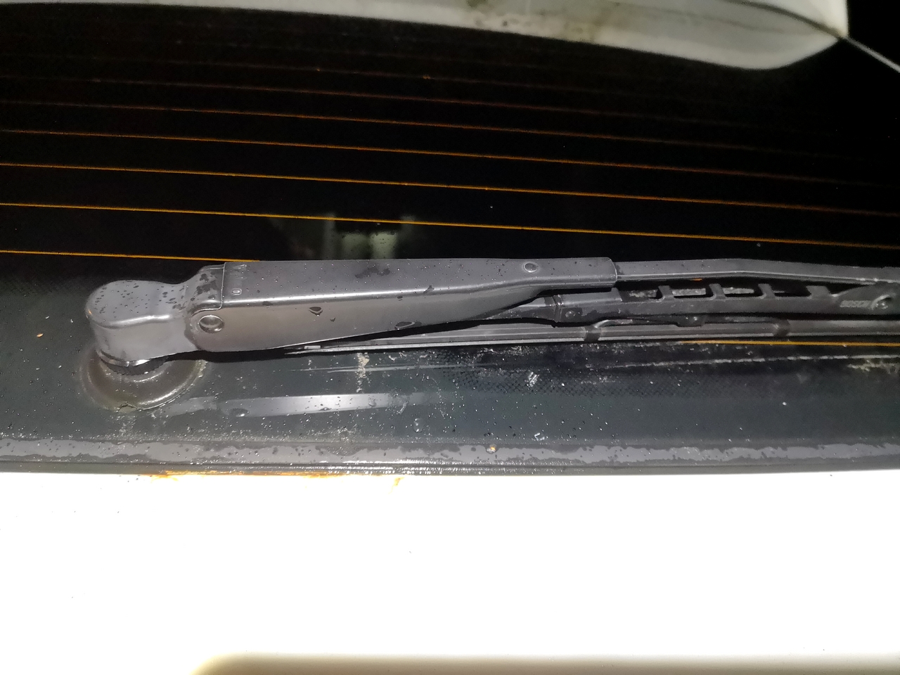

MAJ du post du 13/12/2025

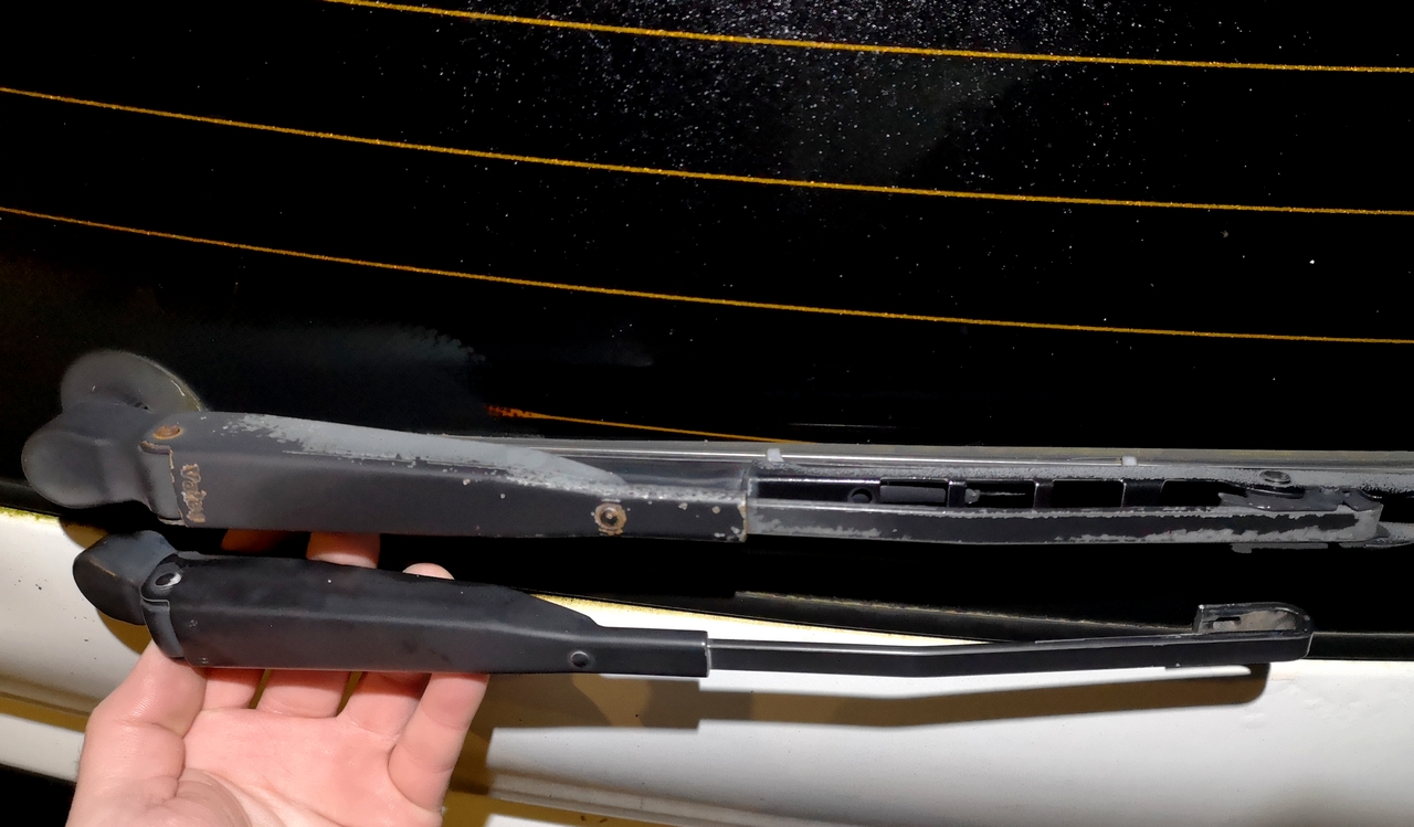

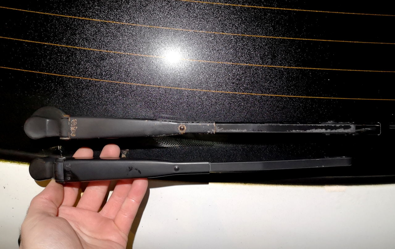

Nouveau bras arrière du balai d'essuie glace.
J'ai trouver un bras récent en casse, il à "que" 68000km, il est en TBE (la caisse à probablement dormis
au chaud, hors UV).
C'est bien entendu un origine PSA et pas une merde chinoise copié.
Il va remplacer le mien qui à la peinture qui se barre.
Idem pour le cache plastique de l'écrou, qui est bien noir, et pas gris (plastique + uv = cache écrou qui
devient gris.. comme les extensions et les baguettes de portes/caisse..).
Je vais changer le balaie aussi part un neuf.
Photos de l'ancien d'origine usine en place:
IMG_20251213_190441.jpg [ 821.56 Kio | Vu 59 fois ]
IMG_20251213_190449.jpg [ 484.08 Kio | Vu 59 fois ]
Photo du nouveau bras en place :
IMG_20260221_201226.jpg [ 680.61 Kio | Vu 59 fois ]
IMG_20260221_201232.jpg [ 663.63 Kio | Vu 59 fois ]
IMG_20260221_201307.jpg [ 569.2 Kio | Vu 59 fois ]

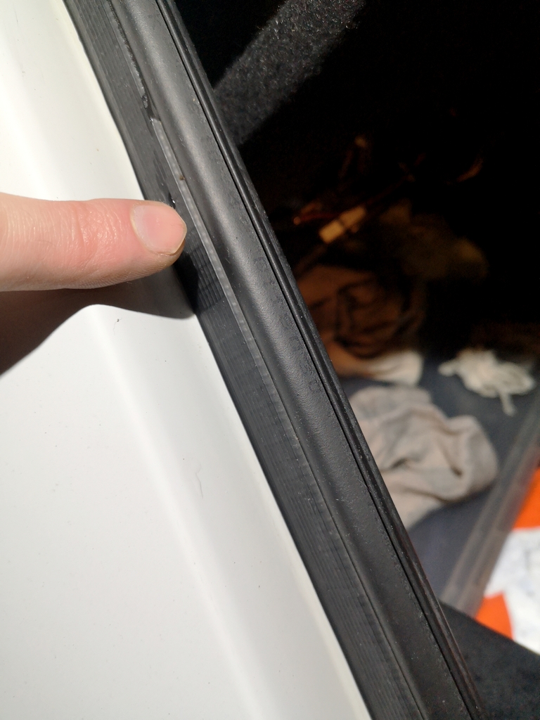

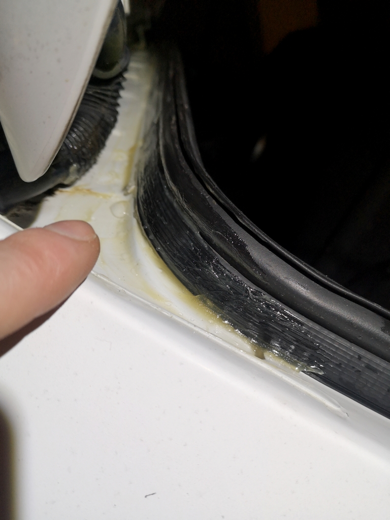

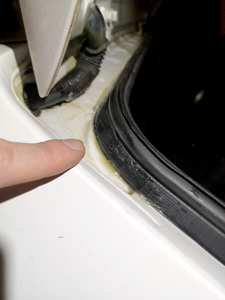

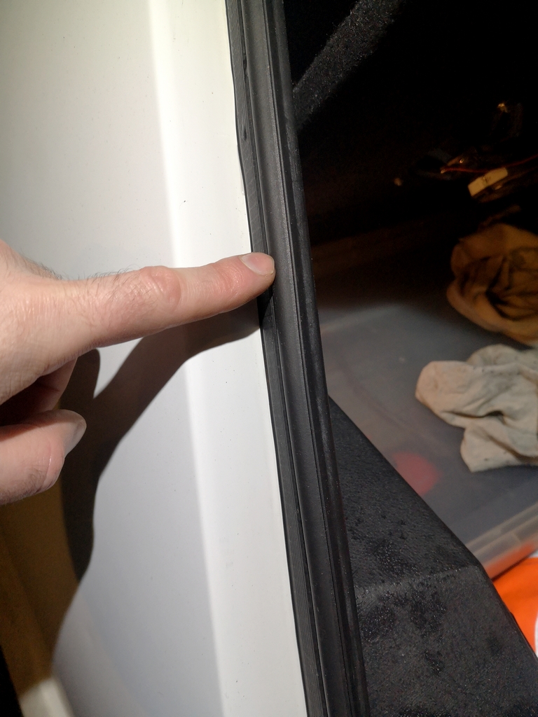

Suite XS, 21/02/2026
J'ai remplacer le joint du coffre.
Comme dis au dessus sur un autre message, j'ai trouver un joint en casse, origine PSA qui est quasi neuf.
J'ai bien senti la différence lors du changement, son maintient est pas pareil, surtout en haut.
J'ai blindé de graisse épaisse à roulement sous le joint en haut aux extrémités, point très sensible
sur 106 et Saxo où apparaît de la rouille avec le temps (souvent passer 200.000km) car
l'étanchéité entre les partis pointé souder du coffre/ du toit/ et de l'aile réunis ici est mal
faite, et surtout
mal protéger, une des maladies de nos 106.
C'est du provisoire le temps qu'a l'avenir je m'occupe de cela, la graisse épaisse collante repousse l'eau.
J'ai le côté droit qui est un peu bouffé.
En photo c'est peut-être pas terrible de voir de la graisse, mais c'est l'important provisoire qu'il faut retenir :
La protection de la partie rouiller pour pas qu'elle rouille plus.
Vous noterez tous, qui me lirez, que la graisse/ l'huile protège les éléments mécaniques, boite,
moteur, carters diverses, pièces diverses, alors que sec = Oxydation.
Un bloc moteur très gras peu être très très "propre" une fois nettoyé.
Tout comme une caisse qui à eu des soufflets de cardans percé, la projection de graisse
sous le plancher de la caisse, à bien souvent fait office de protection de chaque coté durant
des années e des années et des dizaines de millier de km.
Protégeant parfois les poutres de châssis ou encore du longerons/ bas de passage de roue
qui rouille toujours..
Bien entendu, la graisse en dessous des joints/ entre joint et châssis, c'est de l'entretien perpétuelle,
car la saleté et la poussière revient toujours.
Mousse, poussières vertes de la nature, lichens, ....
Photos côté gauche conducteur :

Photos du côté droit passager :
IMG_20260221_200111.jpg [ 421.08 Kio | Vu 59 fois ]
IMG_20260221_200119.jpg [ 410.54 Kio | Vu 59 fois ]
