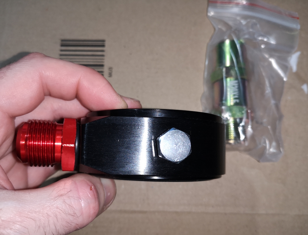

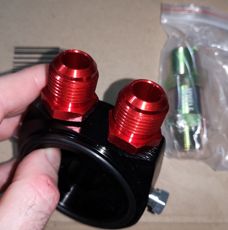

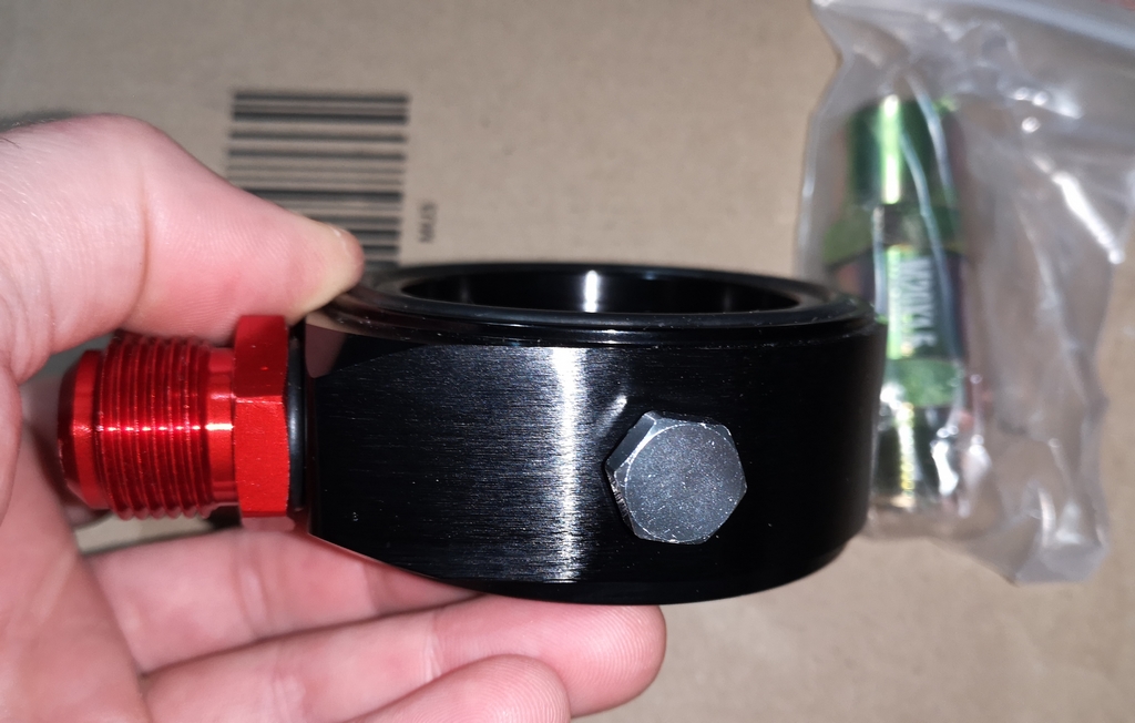

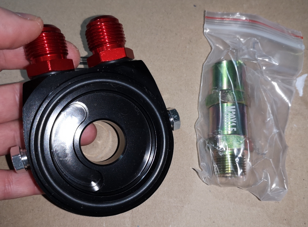

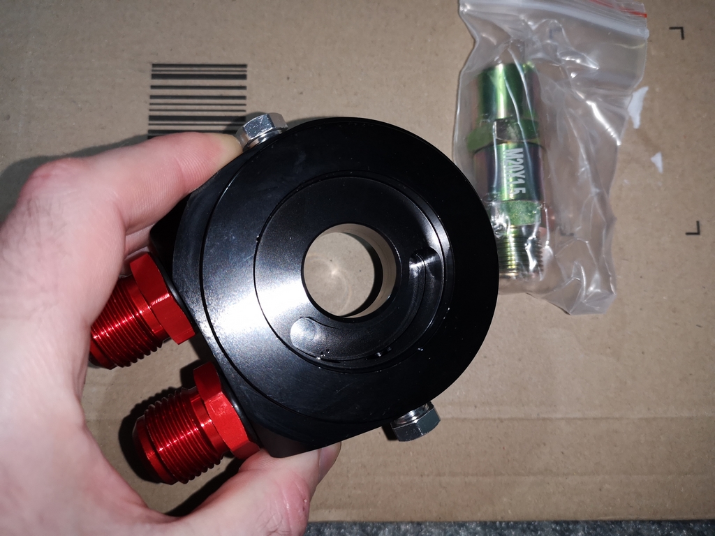

En parlant d'huile,
le kit de refroidissement de 2015, de mon ancienne XSI 1.6L va passer sur la XS !
Car avec le V2 l'huile chauffait trop part moment de run, il met arriver le soir de monter à du 120/130°....
Clairement là il faut un radia d'huile, voir radia + ventilo .
[icon_e_biggrin.gif]

Nouvelle plaque sandwich commander, en couleur noir.
Screenshot 2026-04-14 at 01-52-42 WLR RACING-universel aluminium AN10 Sandwich huile adaptateur filtre refroidisseur plaque Kit avec 3_4-16 UNF M20 x 1.5 raccord WLR6721 - AliExpress 34.png
Screenshot 2026-04-14 at 01-52-42 WLR RACING-universel aluminium AN10 Sandwich huile adaptateur filtre refroidisseur plaque Kit avec 3_4-16 UNF M20 x 1.5 raccord WLR6721 - AliExpress 34.png [ 306.97 Kio | Vu 229 fois ]
C'est dingue la différence de prix :
DriftShop : 50€ > Amazon : 20/25€ > Aliexpress : 15€ fdp gratuit....
Pour exactement le même produit au final, car c'est pas du made in France hein...
Donc j'ai commander chez Aliexpress.
La dernière commande que j'ai faite sur DriftShop en 2020, dans laquelle j'avais commandé de
la bande de collecteur noir (qui est devenu blanche....), et la plaque sandwich bleu que j'ai actuellement,
cela m'avait coûter 100ball. :cyp:
Et ils ont pas été capable de me rembourser la bande noir devenu blanche ces escrocs. [icon_rolleyes.gif]
Et bien sur, sur Aliexpress à la même période !?!? > Cela m'aurait coûter pour exactement les mêmes
produits : 30balles ............................ :cyp:
Les mag/ les sites Français c'est finish pour moi.
Surtout quand tu vois tout qui monte partout.
Surtout quand tu te rend compte que tout ces sites web, ils te vendent du Chinois 3/4x le
prix de chez Wish/ Aliexpress.... et c'est le même matos....
Mais estampiller X/Y dixit... C'est de l'escroquerie enfaîte.
En sachant que ces sites Chinois se font eu aussi une marge conséquente depuis l'usine mère...
Ce matos à rien à voir avec de l'origine PSA ou RNO ou autres marque de renom.
D’ailleurs neuf, sa fuit déjà l'huile....
Aucun couple de serrage préco pour le matos fournis, aucun joint de rechange...

Mise à jour Samedi 25/04/2026
La plaque d'échange pour le radiateur d'huile est arriver y'a 5/6jours.
Photos :
IMG_20260424_065510.jpg [ 559.24 Kio | Vu 75 fois ]
IMG_20260424_065520.jpg [ 348.84 Kio | Vu 75 fois ]
IMG_20260424_065527.jpg [ 392.23 Kio | Vu 75 fois ]
IMG_20260424_065530.jpg [ 442.17 Kio | Vu 75 fois ]
IMG_20260424_065538.jpg [ 489.91 Kio | Vu 75 fois ]
Donc voila, comme j'ai expliquer plus haut, c'est la même pièce que chez driftshop vendu 50€
chez eux (hors fdp, je pense qu'il rajoute 5/6/7€ de port) qui ici est vendu entre 10 et 15€ (fdp gratuit) sur Aliexpress.....
Cherchez l'escroquerie...
On à la même chose avec les radia d'huile, les spal, les connectiques dash, et une quantité
astronomique de pièces....
