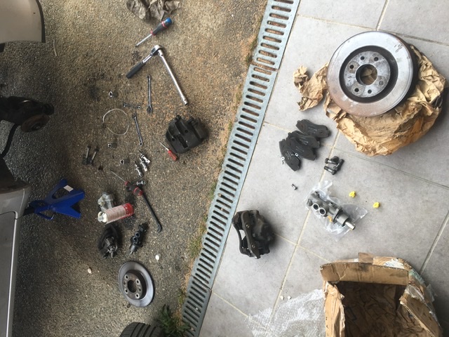

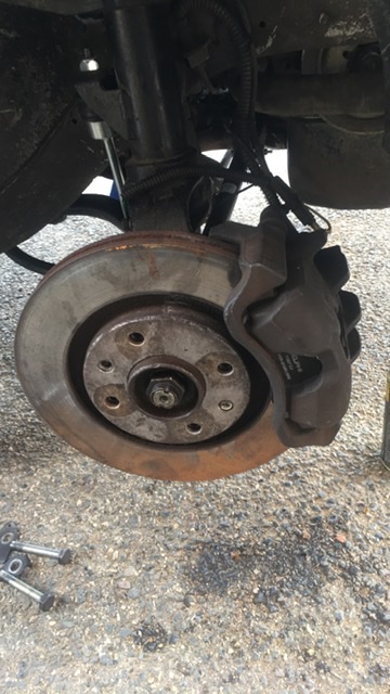

Freinage de 306 posé avec Mc neuf en 23.8mm
Niveau force de freinage ça mord légèrement mieux on va dire 10% mieux et le feeling à la pédale est correct même si je pensais que la pédale aurait été plus dure,je referai une purge de toute façon quand je pose le Train AR de xsi. Par contre niveau endurance il n'y a rien a redire... avant en tappant dedans je glaçais les plaquettes avant, ça sifflait très fort après 3 gros freinages [icon_eek.gif] maintenant sur une sortie de 10-15km en tappant dedans c'est l'arrière qui siffle :ange:

Pour les freins , tu n'y ai pas aller en trainant ^^ :mrgreen:
Moi je vais passer du 266x20.5 ou 22.5, disque percé et rainuré, et tester.
Là mon 247x 20.5 même avec mes disques percé, sa chauffe trop, les plaquettes d'origine ne suivent plus, faut dans cette taille là (247) en usage
sportif des plaquettes semi-métallique de circuit pour rouler sur route
et la uniquement sa va, Krinix du forum tournais comme cela sur circuit en disque 247 Brembo max
Disques Brembo + ABS + mastervac ABS + Plaquettes semie-métallique ou métallique, il donnera les réf s'il passe ici.
Pour ton freinage en 283mm, pour que sa morde mieux il faut un MC sur
mesure plus gros, car le 23.8 ne suffit pas, surtout avec notre tout petit mastervac.
Un mastervac ABS ou d'une autre voiture à adapter et du liquide pas trop fluide, ex:
Le dot 4 = pédale souple
Le dot 5.1 = pédale dur car liquide plus fluide, ont perd la progressivité par la fluidité.
Les durites en cuivre aident bien par rapport au origine en acier allié peinte
à refroidir le ldf si ont a pas de durites avia du MC aux étrier.

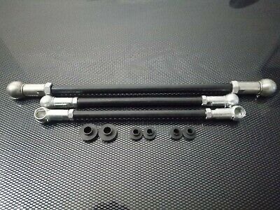

2E34D75C-85AF-4677-8E88-01A48D8308BE.jpeg [ 60.56 Kio | Vu 3694 fois ]
qui traine dans mes affaires mais qu'une seule [icon_e_sad.gif] la première que l'on voit quand on regarde d'en haut. Ça vaut vraiment quelque chose ces tringleries rotulées ? Pas de soucis pour les monter ? Je suppose que ça doit être galere a monter comme c'est monté plus serré sur la rotule non ? et oui ça me l'a fait 2-3 fois mais uniquement en 2 en rétrogradant assez fort.

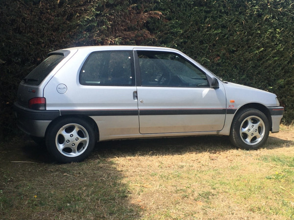

D16A1CB5-4C59-43D6-BE6F-D0180C0FAD80.jpeg [ 495.85 Kio | Vu 3686 fois ]
Pour le plaisir des yeux :bsmile:

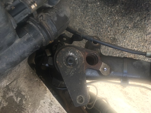

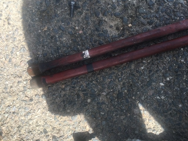

Salut à tous, voilà ce week end j'ai monté mes barres de torsion en 19mm récupérées d'un train arrière de xs ph2. Une vraie galère mais j'ai réussi :ange:. Par contre un peu déçu la barre stab qui était sur le train était en 18mm comme la mienne donc elle m'a servi d'outil pour sortir les barres de torsion :buzz:
249BCA9A-925B-4A15-B8C1-BF998BA5F4DD.jpeg [ 145.11 Kio | Vu 3677 fois ]
379D9DE4-B548-48D3-B8B7-115839DB5BED.jpeg [ 98.95 Kio | Vu 3677 fois ]
Une galère à mettre les hauteurs de caisse correctement mais c'est réussi :bien:
On voit pas la différence de diamètre sur la photo mais le résultat est la et la tenue de route est top. Je sentais que l'arrière était flou comparé à l'avant mais maintenant c'est nickel tout est équilibré :jap:

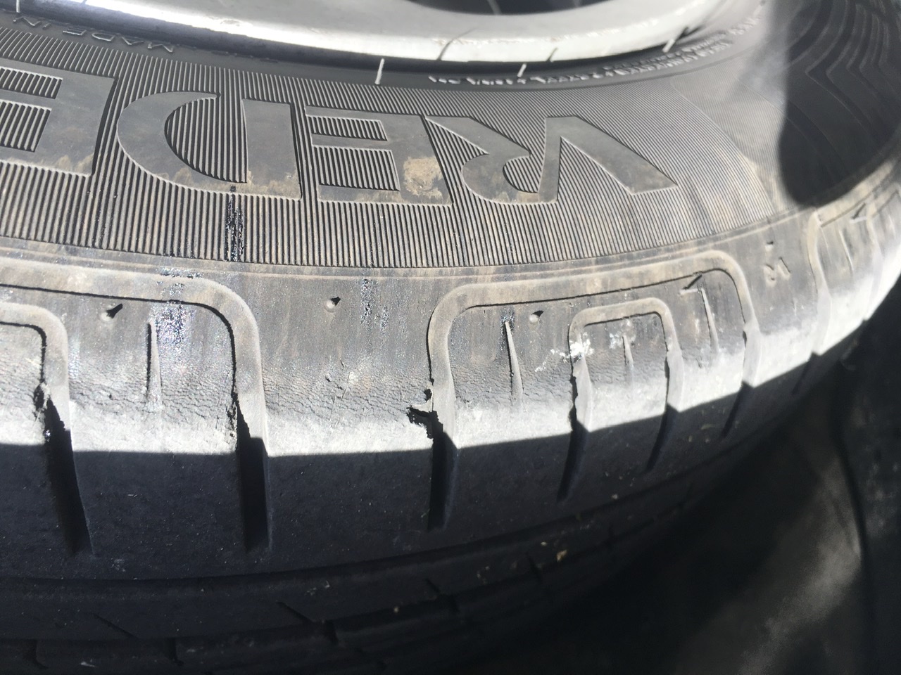

079A835C-F190-49BD-BB12-9A786CDFEEE2.jpeg [ 375.12 Kio | Vu 3677 fois ]
Ah oui aussi voilà ce que ça vaut des vredestein sportrac après 3000km... à vous de juger (désolé toute les photos que j'envoie sont à l'envers :bbah:)

Au passage, quand j'ai changé mes barres de torsion j'ai remis la hauteur qu'il y avait avant et je trouvais que le roulis avait bien diminué mais une sensation bizarre comme si l'arrière levait :bignou:
Je contrôle mes hauteurs de caisse parce que je la trouvais bien haute et la 3cm de plonge... :buzz: les gars qui ont refait le train arrière avant que je l'achète ont du se tromper un peu. Je l'ai baissée de 2cm et la je redécouvre ma voiture la tenue de route est parfaite, c'est plu flottant et piégeur, c'est devenu un karting je peux la faire glisser à souhait et passer bien plus fort :miam:
