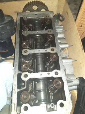

Les XS n'ont jamais eu de culbu à rouleaux de mémoire. Elles n'étaient plus produites quand ils sont arrivés sur 106.
Pour ton AAC, tu nous montres 3 photos de culbuteurs en marquant "paliers" ?!
Il faut mesurer au pied à coulisse les cylindres de l'AAC qui se calent dans la culasse pour savoir exactement de quoi il s'agit.
Les XS n'ont eu qu'une réf de culasse et d'AAC donc ça me paraît très étonnant que tu ais des gros paliers.
Diamètres gros paliers : 44.12 - 43.62 - 43.12 - 42.62 - 36.92 mm
Diamètres petits paliers : 42.42 - 41.82 - 41.23 - 40.62 - 36.92 mm

Oui pour les 3 photos j'ai pas pu plus zoomer :? ,
mais les 3 palier sont bien tous différents, entre les photos,c'est pas 3 photos du même palier ;)
C'est vrai que la dif est petite, je me suis-être tromper a l’œil alors :?
a voir au démontage, apres si de toutes façon ya qu'une ref, je suis donc en petit pallier.

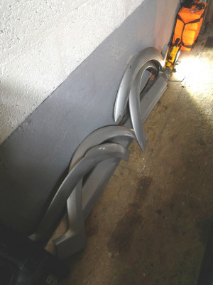

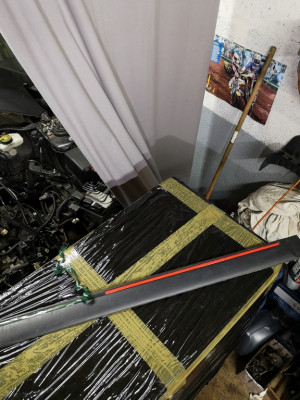

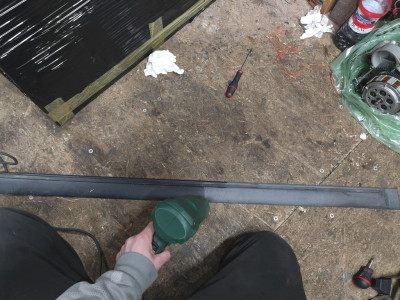

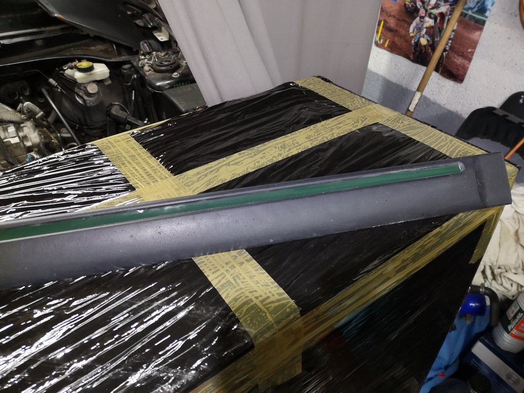

Suite XS,
Les extensions et bas de caisse sont la :
J'essaye demain de faire des devis en carrosserie voire,pour s'est 6 petit éléments
voire si je fait tout moi même idem les PC av et arr,
ou je me prend pas la tête et je met tout en carrosserie,
:bvoyons:

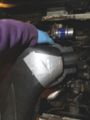

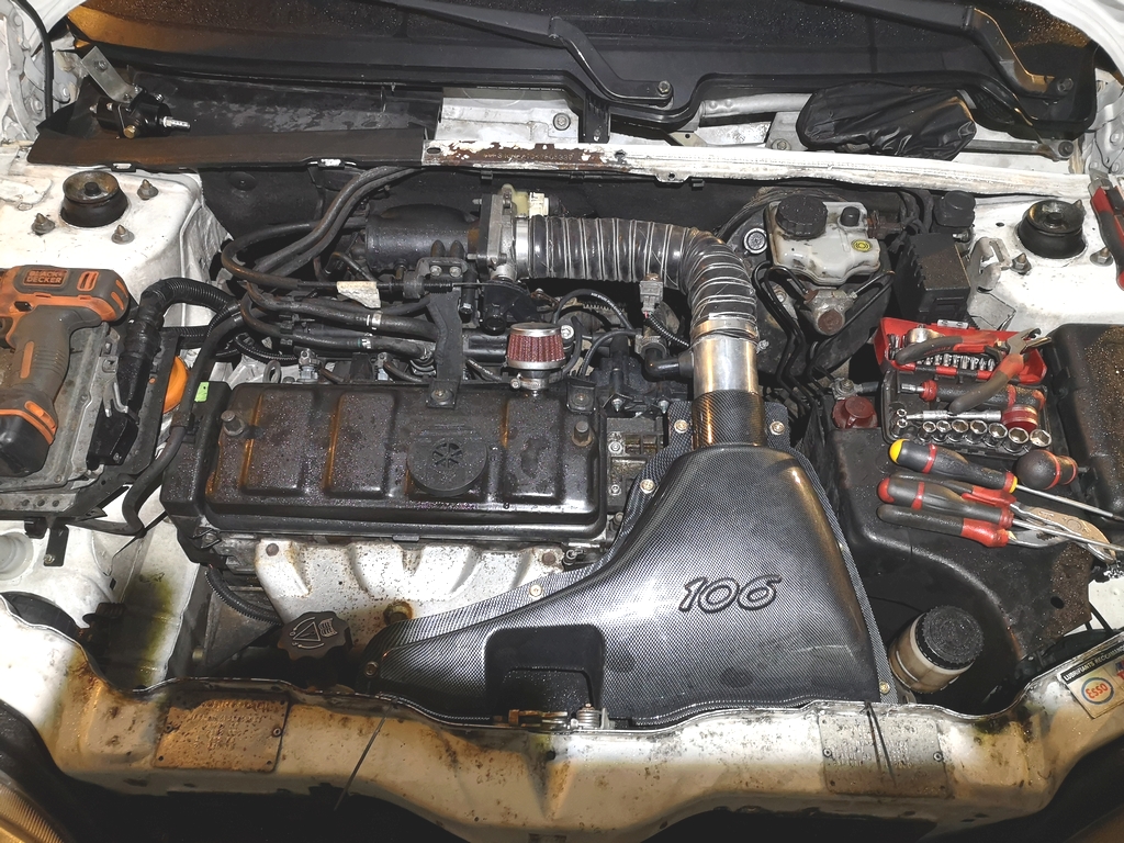

Suite XS ,
1/ j'ai finalement pas utiliser les pièces que j'ai acheter pour mettre "mieux" le kad, (tube alu dump/gaine silicone noir/collier)
je suis partis sur une gaine que j'avais avant pour la coupé,recyclage,
sa permet au moteur de bouger sans que le kad bouge
car sa commençai a bouger,impossible de tout monter en rigide
et je trouve sa mieux comme sa
Le bruit avec la gaine a diminuer,sa résonne moins,a cause des stries interne de la gaine,
et de sa composition qui fait obsorption phonique, normale donc.
IMG_20190206_024755.jpg [ 762.9 Kio | Vu 5725 fois ]

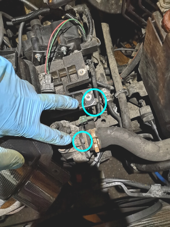

2/ a cause du mouvement moteur,le dessous du kad commence
a s'abimer sur le support bobine et le dessus du calorstat, pour le moment j'ai mis
du scotch type alu , a voire par la suite l'usure
Solution provisoire, l'usure va revenir, il va falloir trouver une solution plus fiable,
je pense installer une plaque alu de support de kad ?!?
a suivre

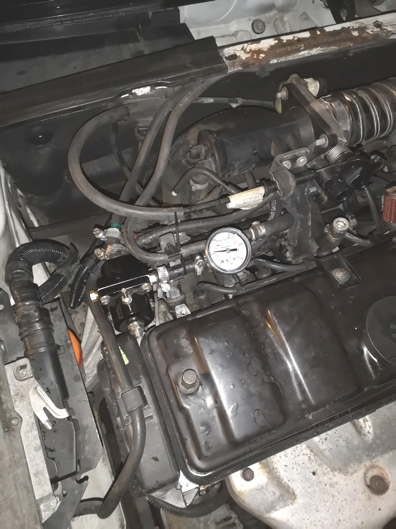

3/ j'ai mis capsul sytec,mano et support mano sytec,et le regul réglage
de la coupé,réutilisation de pièces,
teste a 3.5b : idem avec la capsul 3.7b
teste a 4b : idem avec la capsul 3.7b
teste a 4.5 : sa marche mieux :)
teste a 5b :mrgreen: : sa marche bien mieux :D
sa pousse,la conso reste idem si je roule tranquille, bon c'est sur que je doit avoir des jets d'eau
dans les conduits mais bon sa marche mieux et comme toujours en carto d'origine
,avec le E85 et l'air qui arrive il faut retrouver un bon ration air/carburant.
Avec la carto je redescendrai a 3 ou 3.5B, Je suis actuellement en 155cc 4jets.

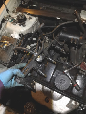

4/ j'ai remarquer mes bout d'injecteur, plein d'huile, surtout le 3 et 4 coter calorstat,
le problème s'empire car lors du derniers démontage il y avait pas autant de calamine grasse.
Se qui est normale, les jdq sont en train de lâcher.
j'ai d’ailleurs déjà remit 1L d'huile pour quoi 3miles km en 3 semaines seulement.

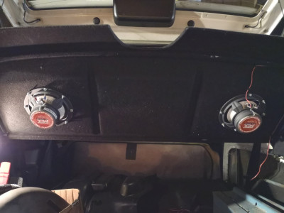

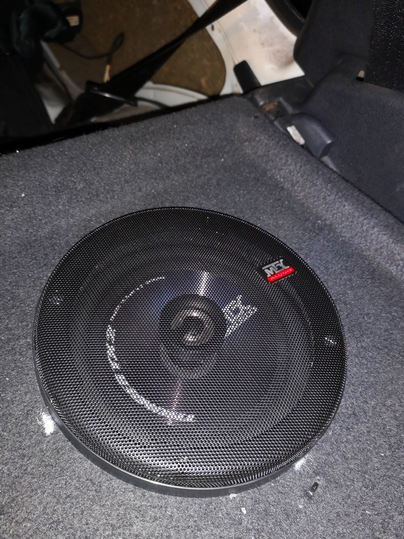

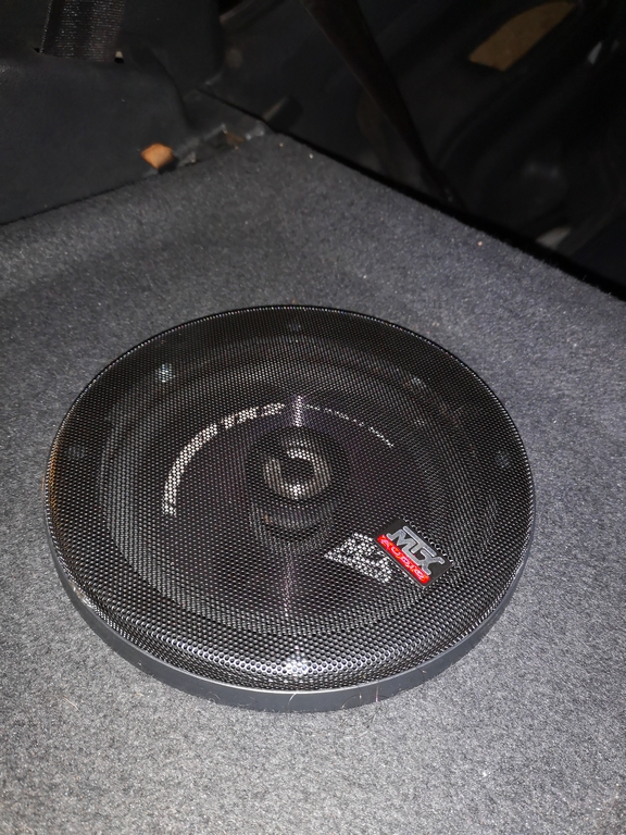

5/ j'ai installer les panneaux arrières avec enceintes,
petit plus sympa pour la music, HP arrière d'origine pour le moment.

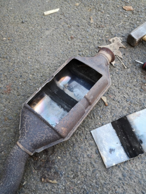

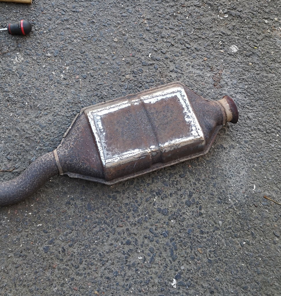

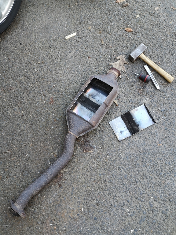

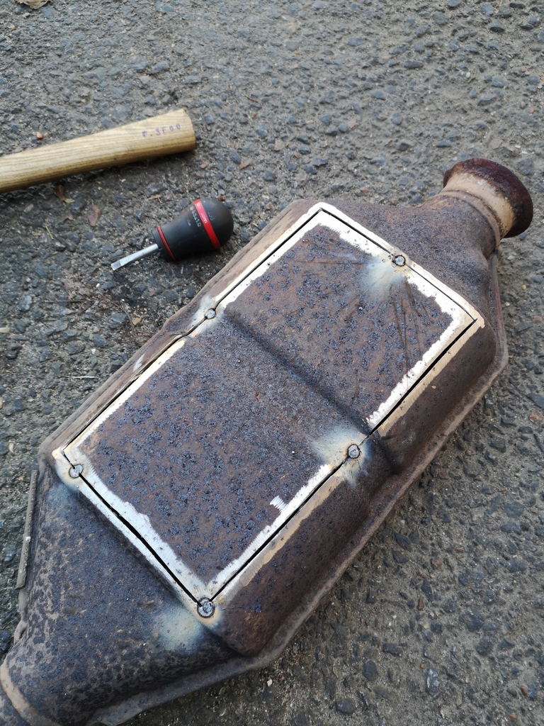

6/ decata en cour, je part sur le cata d'origine,
je coupe et je remet un tube, le reste de la ligne reste stock (bien plus tard silencieux de s16 origine derrière ).
Voila pour les info ,decata fait ensuite sa sera stand by,

2/ Pour les HP arriere, je vais pas me prendre la tete:
j'ai les HP en 16p de la 306 que j'avais mis d'origine dans la place arriere prevu pour.
Je vais le recuperer et les mettre proprement sur la plage arriere de la xs.
Du coup je vais revendre les, panneaux arr.
3/ j'ai finalement pas coupé le cata pour le mettre en directe, je l'ai vider proprement .
gain de temps
j'ai gagner quelques ch :)

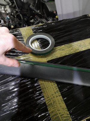

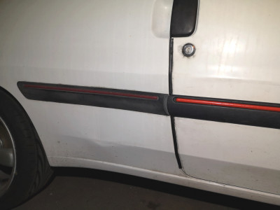

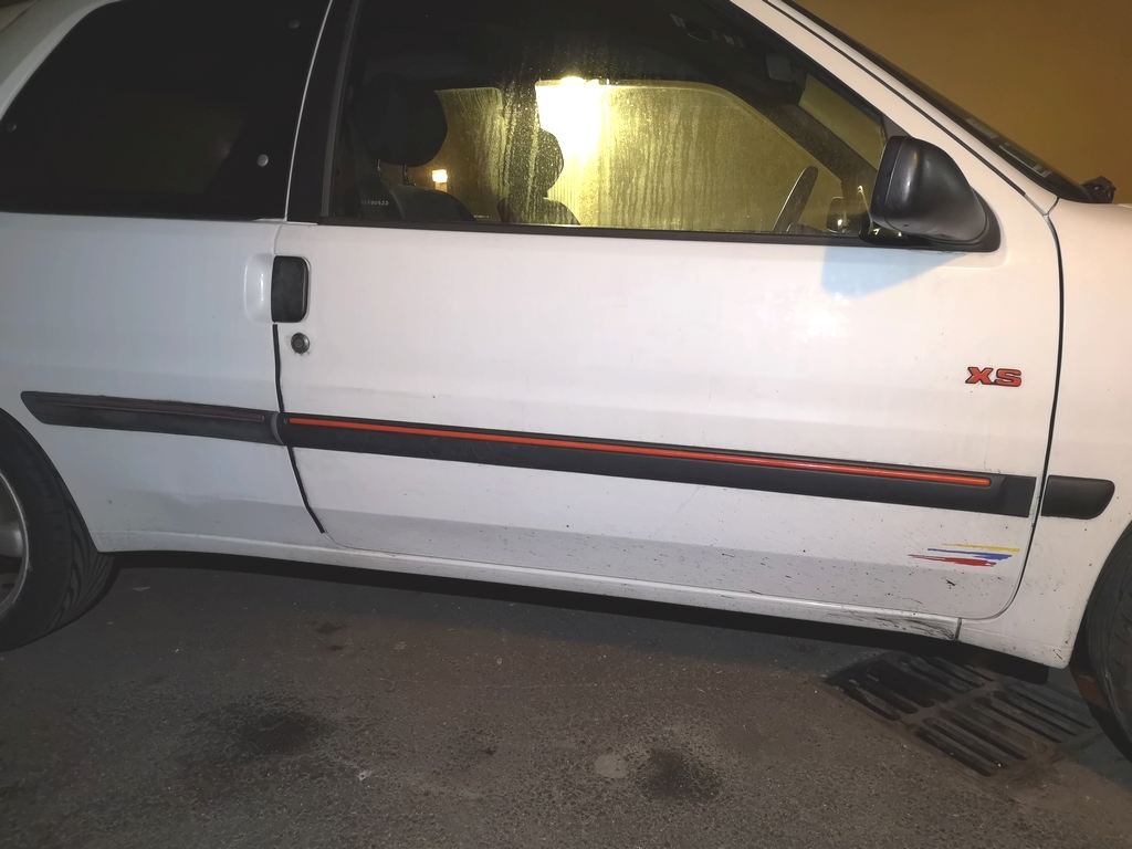

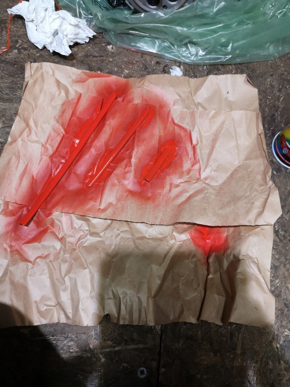

4/ les petits liserets plastique de baquette sont en peinture, a suivre sa donne bien :D

Suite XS,

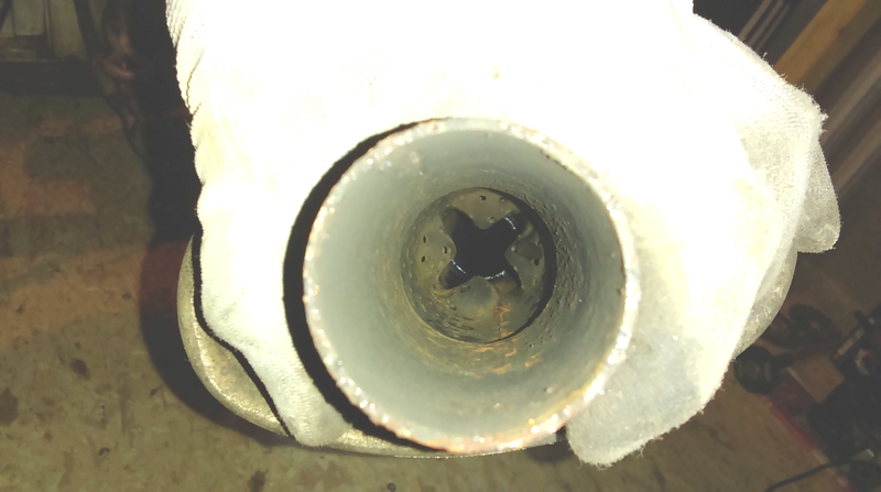

1/ Vidage du cata ok :hehe:
IMG_20190215_122127.jpg [ 576.24 Kio | Vu 5684 fois ]
IMG_20190215_122130.jpg [ 538.71 Kio | Vu 5684 fois ]
IMG_20190215_123459.jpg [ 865.37 Kio | Vu 5684 fois ]
IMG_20190215_125909.jpg [ 1.2 Mio | Vu 5684 fois ]
Probleme : sa fait un bruit de casserole la dedans maintenant [icon_neutral.gif] [icon_redface.gif]
- Je vais re-démonter pour mettre un tube et basta.. [icon_rolleyes.gif]
- Niveau patate :
en crête de courbe sur banc j'ai du gagner 2/3ch..pas plus faut pas rêver,
Le moteur est pas assez puissant pour être brider de dingue par le cata en sortie des gaz d'echap.
- D’ailleurs je croit que je suis un peu trop libre, j'ai du décaler ma PM max légèrement vers le bas...
Et j'ai perdu a bas régime en charge/couple, se qui est normal.
C'est a mis régime que j'ai le plus gagner,se qui est normal vue le AAC de la XS en 230°
et une lever max je pense minable :mrgreen:
- J'ai remarquer au passage que j'ai pas de Pare flamme
l’intermédiaire est plus d'origine il a été remplacer par un walker [icon_neutral.gif] D’où peut être mes 4ch de plus sur banc
stock par rapport a la puissance annoncé par psa,je vois que cela [icon_exclaim.gif]
Car pour rappel le PF bride bocou plus que le cata, mais est idéal pour le couple si ont a un collecteur et un decata,
il permet de pas trop perdre en pré-compression d'echap et de se retrouver avec un moteur qui "mouline" plutôt que de "poussé",
sur une xsi pour moi, en dessous de 125/130ch il est inutile de la retirer
(voire mon tuto en catégorie prepa ligne echap)
Une photo du PF pour un petit rappel de conscience :
IMAG0685.jpg [ 200.01 Kio | Vu 5684 fois ]
2/ Pour les enceintes arrière sa donne sa, sur la plage arrière donc,et je tire des câbles du poste
a derrière comme sa pas de prise de tête avec le son pourrit qui arrive au pré câble je ne sais pourquoi ...
IMG_20190215_205212.jpg [ 468.09 Kio | Vu 5684 fois ]
IMG_20190215_205225.jpg [ 464.93 Kio | Vu 5684 fois ]
IMG_20190215_205244.jpg [ 494.39 Kio | Vu 5684 fois ]

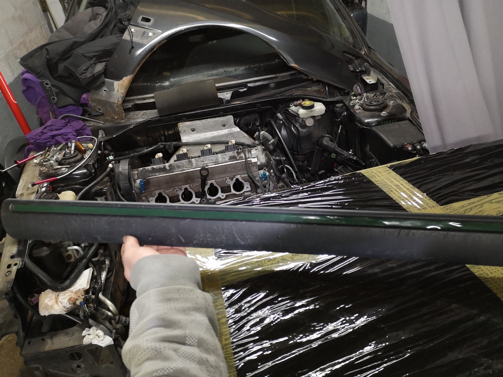

Remise en état de mes baguette latérale,
le chauffe thermique c'est magique :
1/ je retire les petites baguette rouge délaver de la baguette principal
2/ je retire l'ancienne bande collante de la baguette rouge de la baguette principal
3/ nettoyage au diluant et séchage
4/ chauffe thermique
ont peut voire la baguette qui passe de gris a noir,effet politrol
IMG_20190221_184824.jpg [ 728.29 Kio | Vu 5706 fois ]
5/ ont fois la baguette principal fini,je met du nouveau scotch double face besa de carrosserie
pour coller la petite baguette rouge
IMG_20190221_191600.jpg [ 634.92 Kio | Vu 5706 fois ]
IMG_20190221_191604.jpg [ 627.62 Kio | Vu 5706 fois ]
IMG_20190221_191617.jpg [ 388.21 Kio | Vu 5706 fois ]
6/ peinture de la petite baguette,préalablement nettoyer recto verso au diluant carrosserie
IMG_20190221_191546.jpg [ 387.15 Kio | Vu 5706 fois ]
7/ mise en place
IMG_20190221_194115.jpg [ 448.1 Kio | Vu 5706 fois ]
8/ installation
IMG_20190221_210100.jpg [ 447.95 Kio | Vu 5706 fois ]
9/ différence
IMG_20190221_210108.jpg [ 384.7 Kio | Vu 5706 fois ]
la suite de c'est élément refait bientot ;)

J'ai peut être trouver d'occasion un AAC petit palier :D ,
a voire sa référence et ses infos techniques ,voici le liens de l'annonce:
https://www.leboncoin.fr/vi/1562088017
J'ai déjà discuter au tel avec le vendeur,c'est enfaite un intermédiaire,
il est pas capable de me renseigner sur la référence de l'aac acheter sur gt2i et installer
dans cette culasse qui au passage est pas une culasse de XS, renseigner moi si vous savez de quelle moteur elle
pourrai provenir , saxo 100ch ? saxo 90ch ? culbu a rouleaux ?
Je doit passer la voir lundi soir si tout se passe bien, j’achète pas la culasse juste l'aac si tout est ok niveau ref.
Dite moi se que vous pensez de cette photo et de cette culasse/annonce,provenance culasse SVP
thumbnail_f5e628d2-fb17-4cdf-9f34-400f9ac470ef.jpg [ 368.31 Kio | Vu 5698 fois ]
 Sujet du message: Re: [PF47] 106XS phaseII 1.6L~remise en etat baguette de cai
MessagePosté: Lundi 25 Février 2019 9:00
Messages: 2079
c'est une culasse de monopoint ou carbu
MessagePosté: Lundi 25 Février 2019 11:15
Fais gaffe que le diametre du cercle de base corresponde bien, petit diam = 27.65 mm = aac culbus patins
30 mm = gros diam= aac culbu rouleaux
