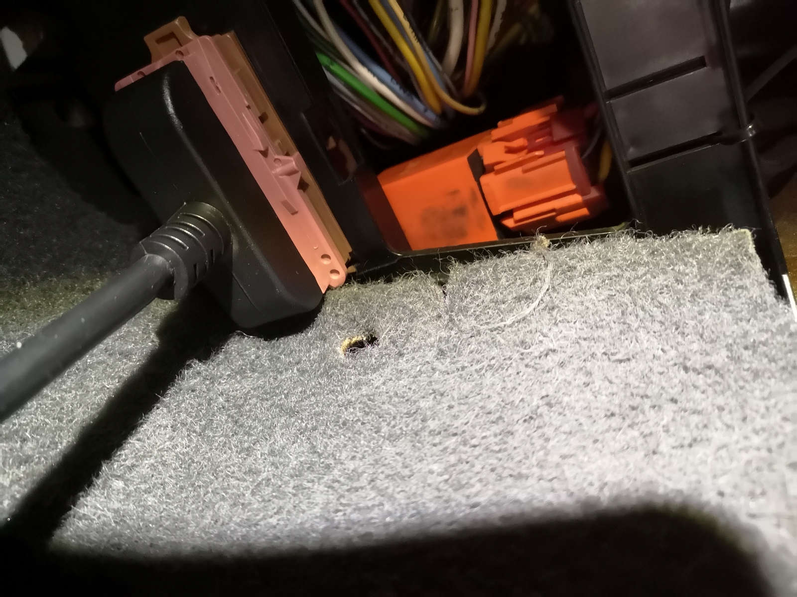

Chose aussi qu'il me semble ne pas avoir parlé ici, j'ai découvert plusieurs jour
avant la découverte du relais HS que 2 pin sur mes 13pin de l'obd1 femelle se touchaient [icon_eek.gif]
Cela serait du à moi même, en ayant mis la prise obd1 mâle à sa réception d’Amazon... mi Mai, la période coïncide pas trop avec début Avril par contre, c'est début Avril que mes prob son aparut....
se qui me laisse douter ! Départ du problème:
> Pin prise odb1 femelle
ou
> Relais neiman depuis le début, ?
Il faut je regarde le schéma faisceau, il se peu même que j'aille un 3e prob que j'ai
pas encore découvert ! Comme le neiman en lui même qui merderai [icon_eek.gif]
Je vais changer le changer.
Photo de la prise odb1 femelle:

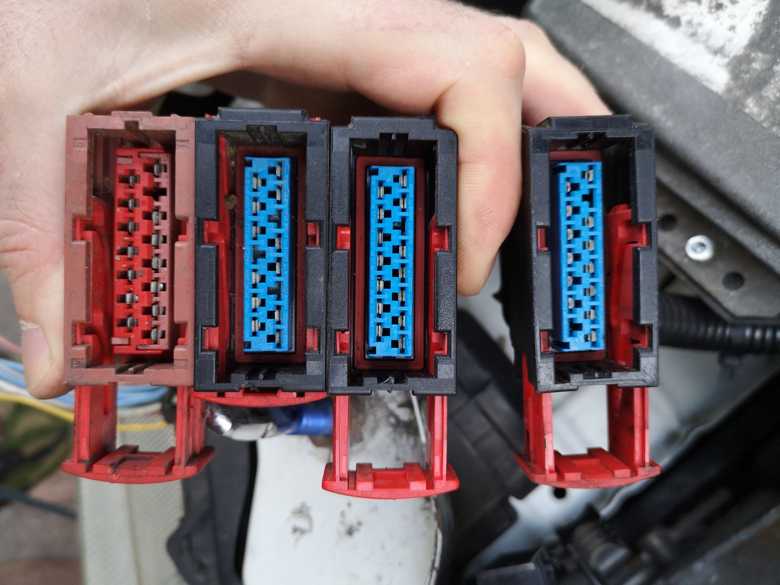

J'ai aussi changer ya plusieurs jours/ semaines, la connectique femelle du branchement bobine L3+/ L4 .
J'ai mis la connectique L3+ de mi 1999 de couleur noir donc (l'autre est grise en L4)
avec l'antiparasite Facon,
La connectique L4 à pas le même antiparasite, et un fil est pas au même endroit, photo:

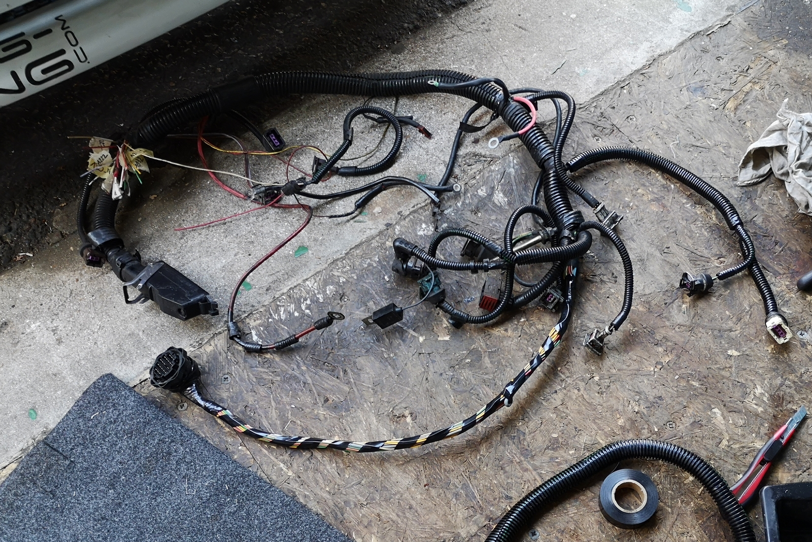

Je vous partage ici mon changement de faisceau moteur, qui date de début juillet,
avant donc que je trouve mes 2 pannes.
Dans mon objectif à ce moment là de rechercher de ma panne élec/ électronique, j'avais refait mon faisceau de secoure
de 106 Cashmere 1.6i (idem XS), pour remplacer mon origine.
Et je comptait aller jusqu’à progressivement tout changer (même le faisceau habitacle donc... :bourrer: ).
Heureusement que j'ai trouver.
Voici mon faisceaux de secoure dans l'état... photo:
Impossible de le monté comme cela, je l'ai ouvert complétement, contrôlé tout les
fil et leurs continuités de bout en bout + positionnement, et tout remonter à
l'origine avec scotch noir élec de marque Scotch et de la gaine élec récup de mes anciennes caisse.
J'ai aussi du remettre la prise de mon relais double dessus, eh oui ! pour ceux qui
me suivent vous vous rappelleriez que je l'avais retirer fin 2020 pour la mettre sur
mon faisceaux OEM, comme la mienne avait "cramer" à cause de ma grosse pompe à carburant.
Là vous allez me dire que je me suis fait chier pour rien car si j'en avait trouver
une en casse j’aurai pu laisser l’autre sur mon faisceau OEM, ouai, c'est ce que j'ai
voulu faire, mais au bout de 3 casses... [icon_rolleyes.gif] toujours les mêmes prise de relais double...
Aucune à les bon emplacement PIN, photo:
(j'en ai quand même récup 4/5 sa pourra tjr servir..)
1 semaine âpres, faisceau refait nickel de A a Z, j'ai sortis mon OEM pour le remplacer, au bout de mon doigt mon OEM (déjà refait lui aussi... 1 semaine dessus aussi)
Le résultat âpres le changement du faisceau, nada, ras, le problème de venait pas de là.. :mrgreen:

Pour le relaie double ya 2 versions, les relais de L1/L2/L3 et je dirai L3+ puis l'autre version L4.
La prise/connectique sur L4 est plus noir mais marron, on peut pas les inverser les chemins d'entré diffèrent.
L'interne de la connectique diffère aussi, donc impossible L3/L4 ou L4/L3.
Ont peut pas s'amuser à modifier X ou X pin/ cosse car s'est coulé à la résine...
Il se peut que Restagraf les distribues neuve, je vais regarder.
Il y aurait dans se cas tout tout les pin présent comme avec les connectiques de portière psa 106/206 etc...
On sélectionne ensuite ceux dont on à besoin.

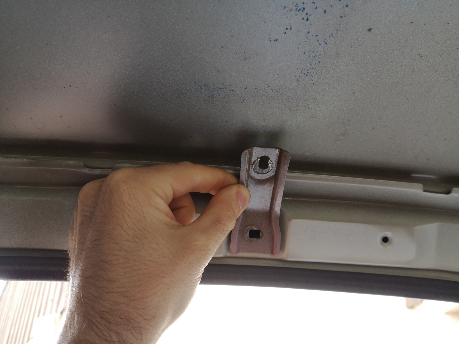

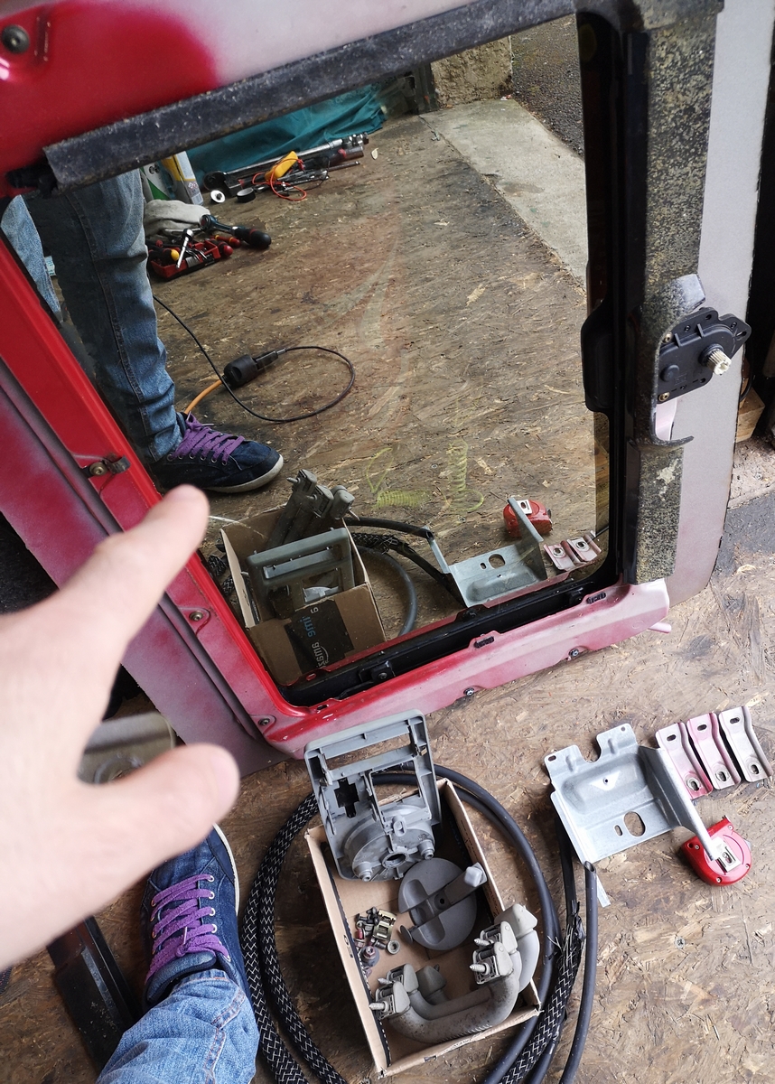

Je suis en train d'installer le TO de la XSI, un chantier au millimètre.
Je vous partage quelques images:
Vitre avec teintage bronze ? :bvoyons:
Les attaches du TO aux Poutres longitudinal du toit du châssis (terme exacte ?)
Attaches qui servent de renforts quand la poutre transversale (et/ou barre de renfort) de milieu de toit est
retiré avec le TO.
A savoir que le TO est lié a la tôle du toit via de la colle d’assemblage carrosserie.
Et vue la taille du TO... imaginé le "renfort" qu'il procure, donc le mite des forums,
que le châssis avec le TO est un légume... mouai encore un monument que je fait tombé ici.

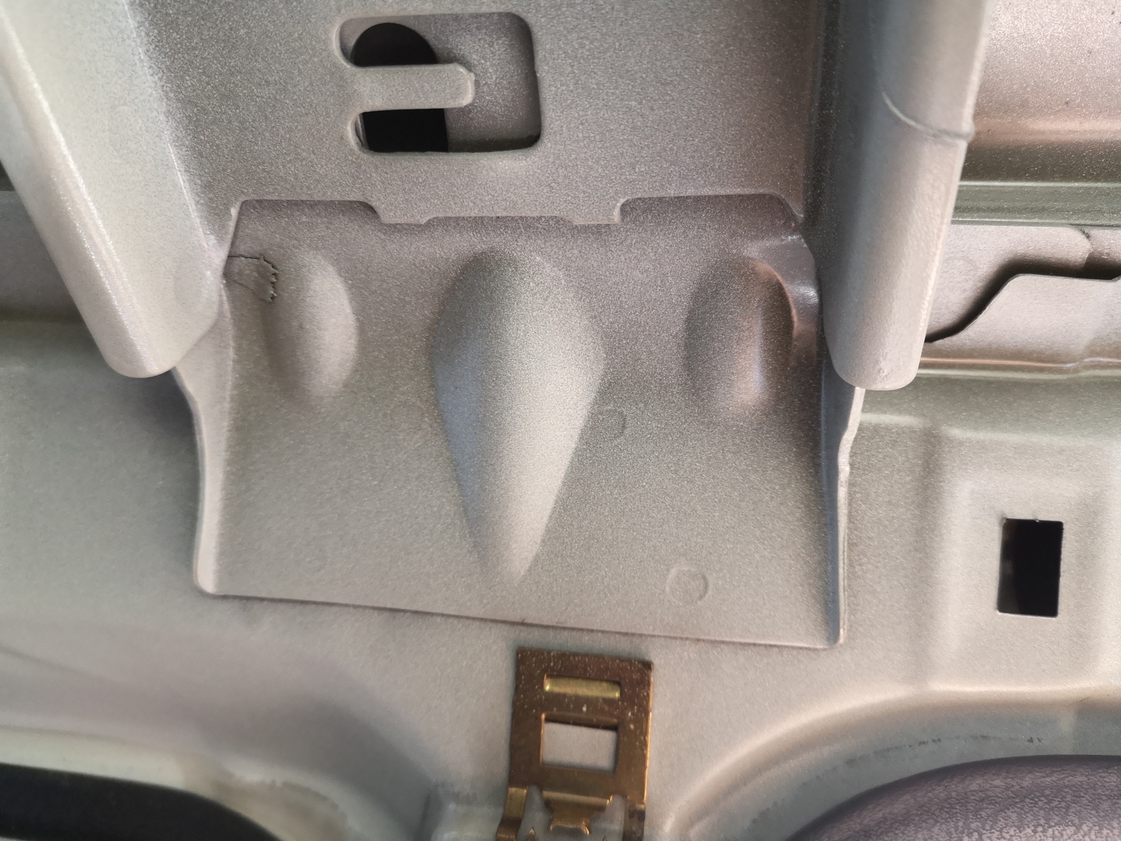

C'est le contraire je dirai, le TO renforce/ rigidifie 2/3 fois plus le toit,
la colle utilisé lie les éléments comme en chaine d'assemblage usine.
D’ailleurs je ne vais même pas chercher à la retirer de la partie du toit de la xsi que j'ai découpé c'est du "béton" [icon_eek.gif] .
A savoir que la poutre transversal pour les châssis sans TO (comme moi ici en photo) est pointé
soudé par 5 point de 5/6mm (prise reel 8/9mm soudé).
Pour moi se n'est pas qu’une "poutre de renfort" mais un élément "fusible de sécurité" fait pour s'écraser mais pas trop en cas d'enfoncement du toit lors d'un acci.
Comme pleins d'autres éléments à double/triple utilité de chassis comme ont est pas sur du chassis de 106 MAXI full circuit par ex.
Ici en photo, la fameuse colle carrosserie d'assemblage d’élément de carrosserie:
Vous pouvez voir que j'ai découpé autour (découpe que je vais affiné et mettre a 0.5mm prêt.
Pour ceux qui pense que c'est du mastique joint de pare brise, c'est faux, rien à voir.

Sur AX - 106 - Saxo 1&2 il y a 3 types de relais double, et encore un quatrième modèle présent sur certains modèles PSA de la même époque.
En effet le toit ouvrant est rarement "un chewing-gum" sur les PSA, c'est généralement aussi rigide qu'un toit standard, voir plus. Par contre il ajoute du poids au pire endroit, ça c'est sur.

Le To est boudé pour plusieurs raisons
-interdit en compétition il me semble
-rajoute du poids (autour de 40 kgs entre le toit et les renforts)
 Sujet du message: Re: [PF47]XS 1.6L~ Nouveaux frein AV et Toit ouvrant en cour
MessagePosté: Vendredi 12 Août 2022 4:57
Messages: 5140
Plusieurs prise oui, mais le relai double reste le même sur l2/l3 et passe marron sur l3+ /l4.
L'interne ne change pas, juste le guide de la connectique et l'écart du brochage dedans.
Le schéma élec change pas.
Il fait +/-15kg sur la balance donc au final..
J'ai le freinage 266 en rab moi aussi, il faut que je prenne le temps de l'installer un de ses quatre... Ça rends bien quand c'est tout neuf comme toi, les miens sont d'occasion et forcément c'est beaucoup moins plaisant a voir !
40kg :ange: oula tu y ai aller fort , nan j'ai +/-15kg sur la balance (avec de la tôle de l'ancien toit autour), je mettrai une photo, à cela il faut
soustraire la barre que l'on retire du montage sans TO.
Le ciel de toit et le mécanisme plastique du plafonnier rajoute pas grand chose, ptetre 500gr de plus.
A cela, il faut prendre en compte la tôle du toit qui est retirer pour mettre le TO, à soustraire.
Il me semble bien qu'il y a un problème avec le TO en compétition officiel FIA.

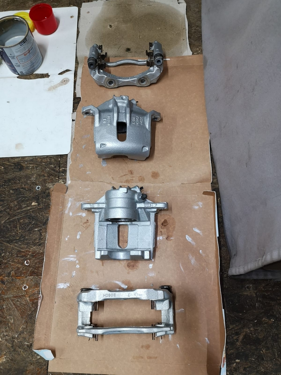

Suite XS,
La suite avec les 266mmx22.5mm de 206 2L HDI 90ch phase2, étriers Bosch, pistons 54mm.
Âpres 3 couches de peinture, séchage entre les couches etc...
je met suis retrouver confronter au fameux problème de la chape qui touche, donc j'ai sortis la disqueuse:
Puis je me suis retrouver confronter à un 2e problème, celui-ci imprévu:
Au "posage" du disque sur le moyeu, problème il colle pas, il se met pas bord à bord.. :bvoyons:
Âpres vérif, je constate que le petit rebord qui sert de butée au goujon Sparco long en acier noir 12.9,
bloc le disque, c'est au dixième.
Je me suis pas prit la tête, j'ai percé le disque de 12.8 à 14mm, là ça passe sans problème, le disque se plaque bien sur le moyeu, photo:
J'ai installer les vrai pare boue de S16/ Quicksilver/ ET/ Sport... enfin, 3 année âpres...[icon_rolleyes.gif]
Ils descendent tout en bas et s'attache à la fixation
Le freinage monté, rodage en cour, purge ok, motul Dot4, :

Les anciens étrier 247mm de S16, non nettoyé ici en photo,
la peinture au bout de 30miles km est toujours bien présent
