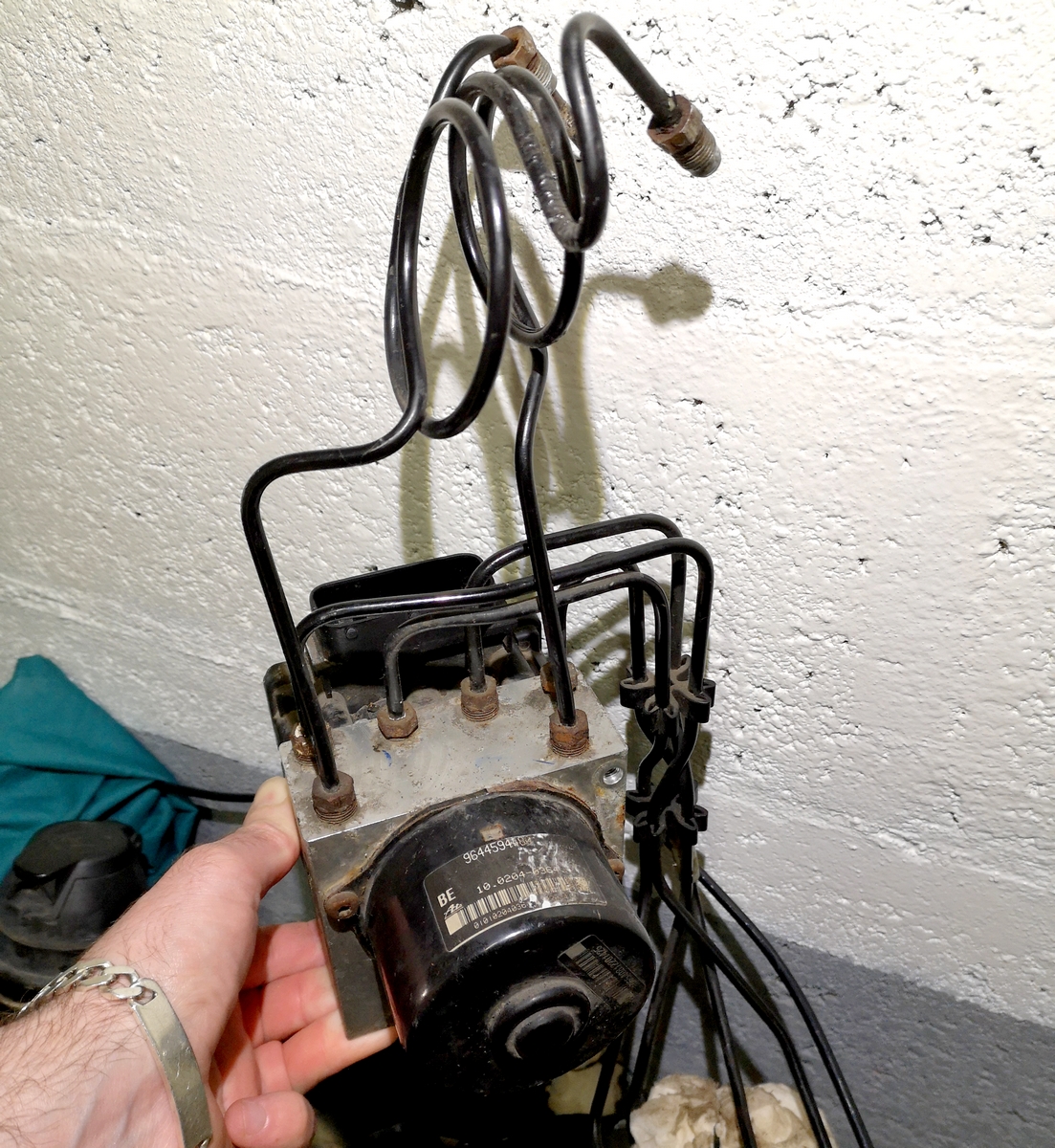

Ici en photo le bloc ABS de mon ancienne ET de 2002, qui est idem à celui de S16 de 1999 à 2004 .
(Attention les S16 de 04/96 à fin 1998 ont pas le même bloc ABS).
C'est une quelle année ta S16 ?

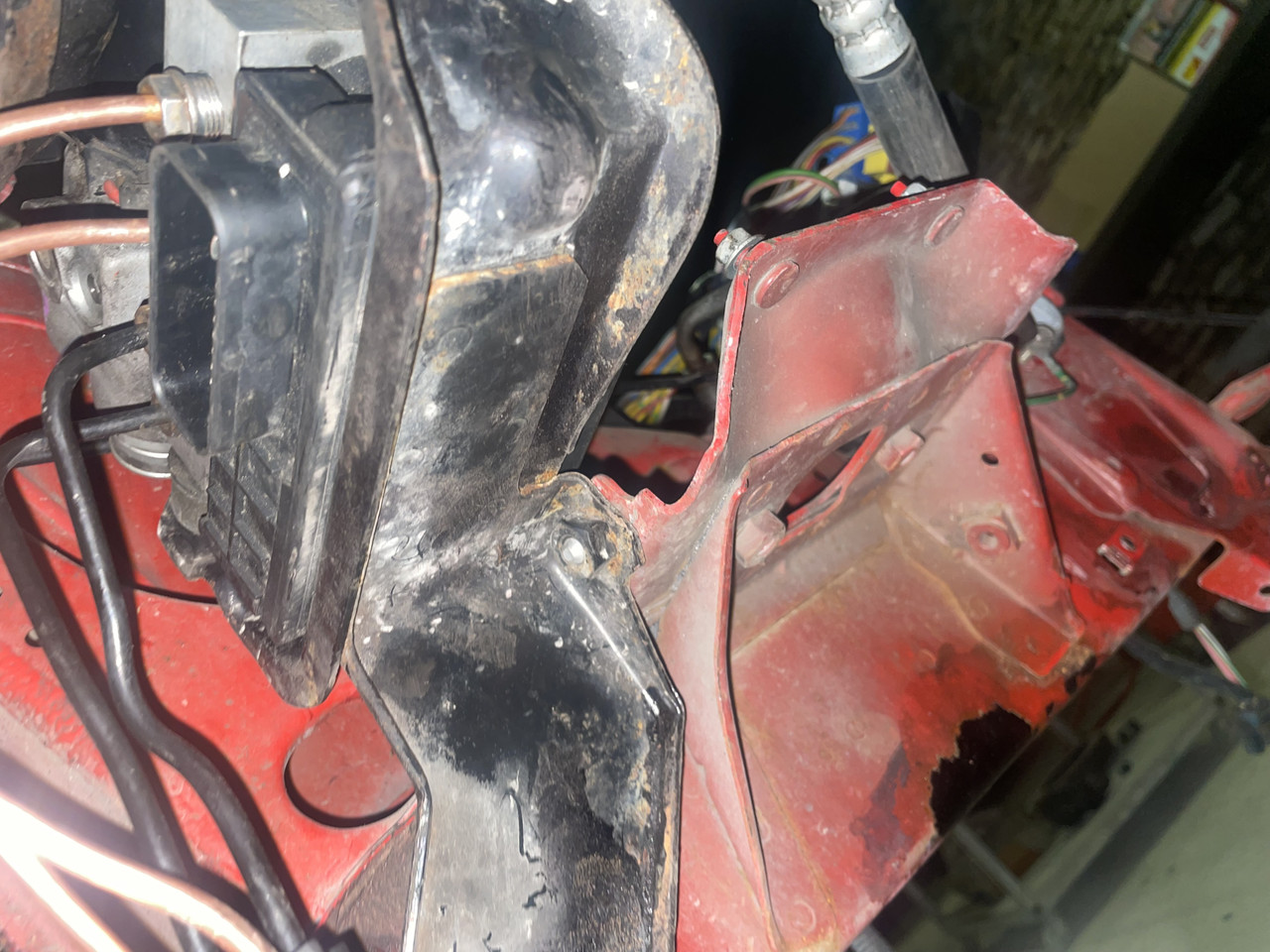

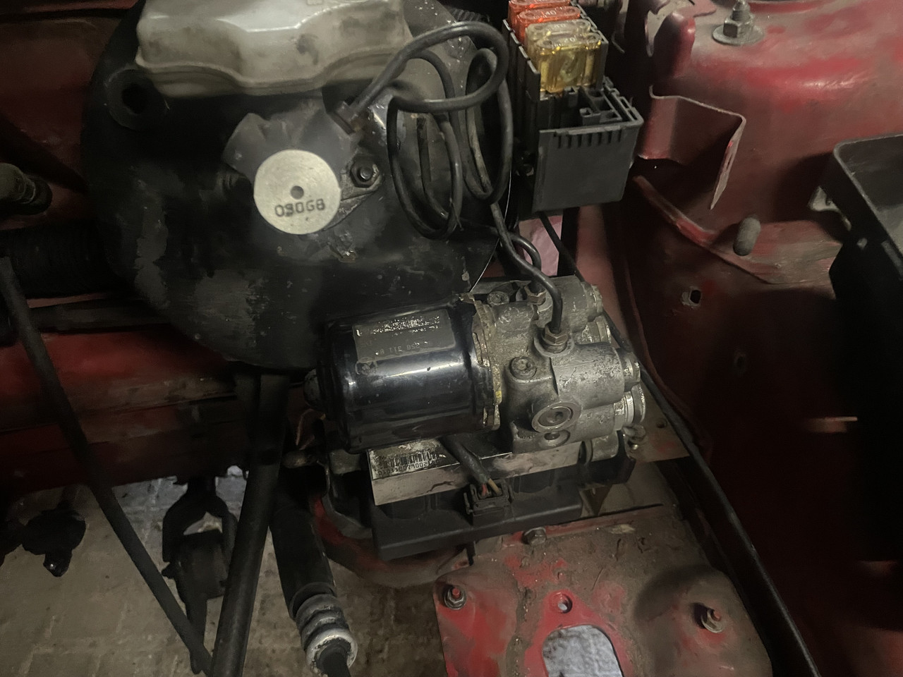

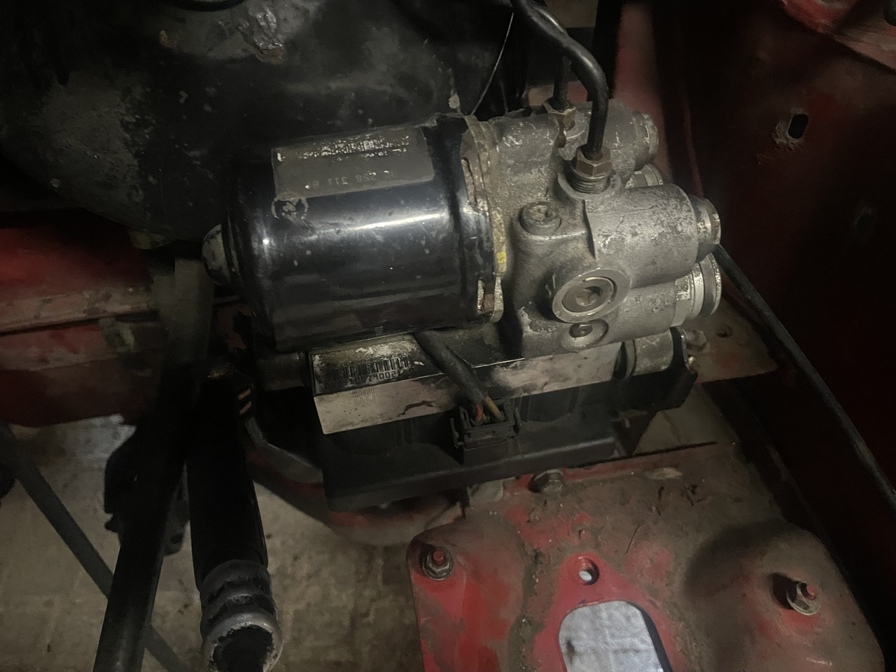

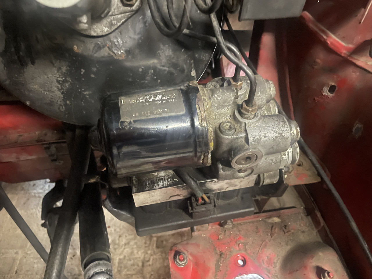

je peux t'envoyer une photo du bloc abs , pour moi je pense pas pouvoir inverser la gauche et la droite car le cable frein avant gauche de l'épave s16 avait un embout plus gros, donc j'imagine que les gros embout sont pour les frein gauche et petit embout frein droit
Par contre leur ordre dans le bloc abs je peux pas etre sur
quand on est face à la voiture devant le capot donc de gauche vers la droite j'ai mis les frein arrière , et apres les freins avant

Comme dis au dessus, si justement !
Avec ce bloc ABS là et du coup le faisceau que tu as, des 1ere S16 (L3 monobroche), il te
faut le répartiteur derrière.

A la vue de ton bloc ABS de ta S16,
Ta S16 récupérer est donc une 1ere S16, une Euro3 L3, d'entre Avril 1996 à 1999.
Donc tu as pas de capteur ABS derrière.
Donc tu à derrière un répartiteur qui fait l'asservissement de la charge pour le freinage.
Ce répartiteur gère la pression dans tes conduits de MC arrière (les deux MC), en fonction de la charge arrière.
Donc,
en fonction de comment l’arrière de la 106 va se lever ou pas avec la répartition des
masses en mouvement, le transfert de la charge, pendant le freinage, le répartiteur va libérer
de la pression exercer sur le LDR (et donc l'étrier) pour éviter que la ou les roue arrières
se blocs et que tu fasse un tête à queue et que tu passe voie de gauche.. sur une départementale
ou national sans terre plein centrale, et qu'un SPL44T qui arrive à 90 en face t'explose ^^
Ou a droite dans le ravin... ou le platane...
sur les 2e série de S16, les euro3L4, c'est le calculateur ABS qui gère cela directement,
ainsi donc que ta centrale ABS (calculateur ABS).
Il y a donc deux capteur ABS derrière.
(Le matériel que je t'ai mis en photo jointe au dessus).

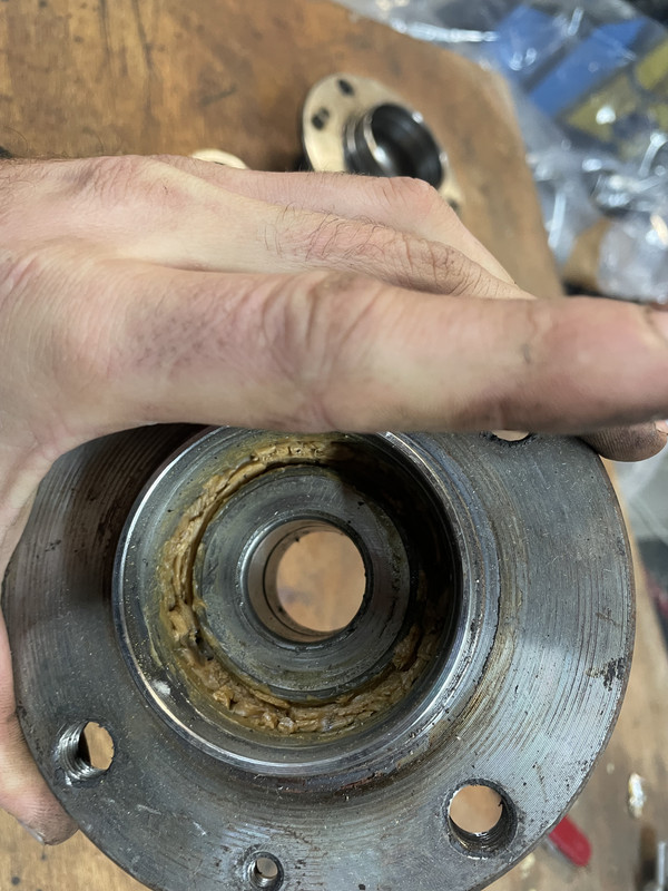

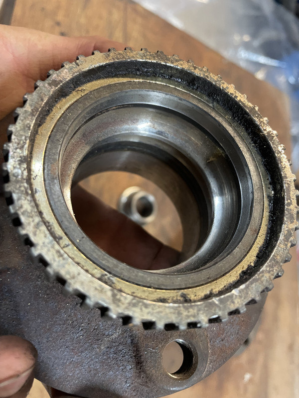

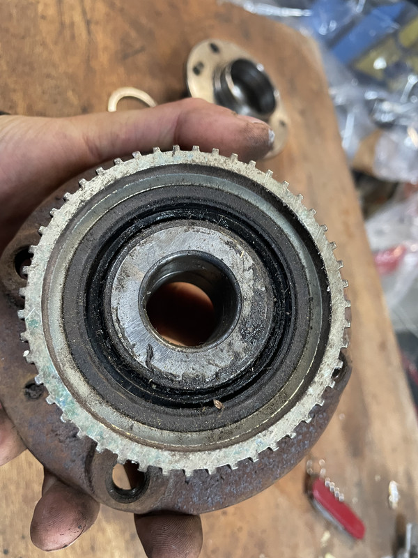

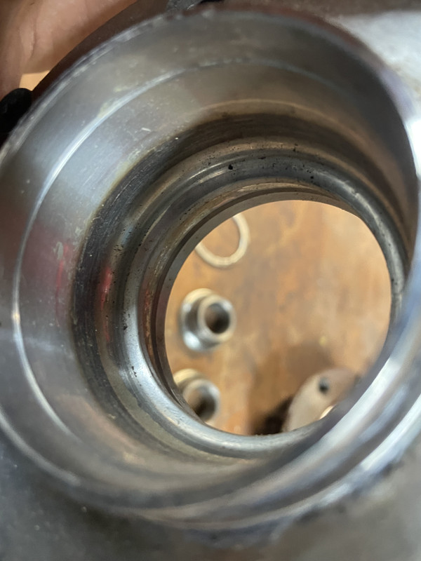

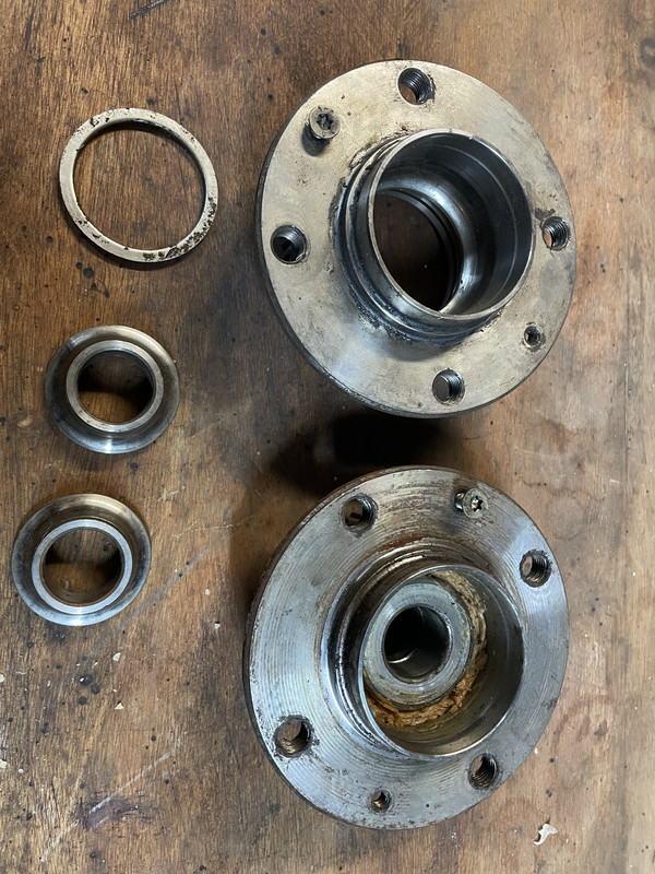

Oui l’histoire c’est que je suis tombée sur la 106 à la casse et le casseur voulais pas detailler les pièces il vendais l’épave sans essieu arr mais fallais tout démonter sur place…
Je t’ai fais des photo de la rta et des moyeu arrière ça n’a pas l’air de pouvoir être refait car la cage du roulement est usinee dans le moyeu … si tu as plus d’infos n’hésites pas

Ok pour l'histoire de la S16.
Pour les moyeux, ce sont donc des moyeux-roulement comme sur la 306 S16.
Il faut changer l'ensemble.
Attention de bien conserver les deux grosse rondelles et entretoises de chaque coté, car dans
le matos neufs il n'y aura pas cela dans la boite.

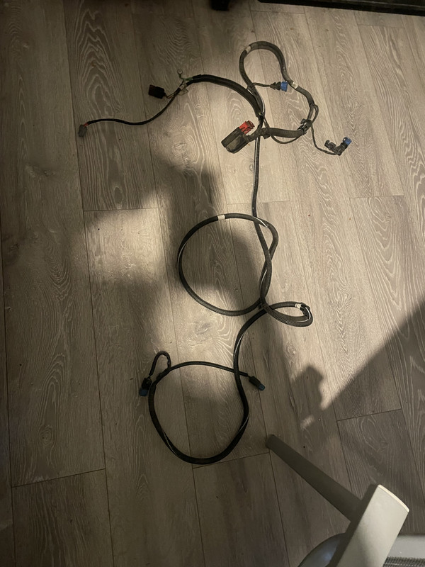

voici le faisceau abs retiré de la donneuse Image
on dirait donc qu'il y'a des capteur abs à l'arriere y'a les connectiques , or tu m'as dis que sur les 16 avec répartiteur y'a pas de capteur à l’arrière c'est pour ça que j'avais du mal à comprendre
