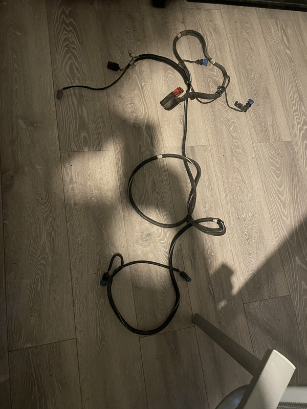

ok alors on avance, donc a priorit ca change pas le fait qu'il n'yes pas de répartiteur?
je peux t'envoyer une photo du bloc abs , pour moi je pense pas pouvoir inverser la gauche et la droite car le cable frein avant gauche de l'épave s16 avait un embout plus gros, donc j'imagine que les gros embout sont pour les frein gauche et petit embout frein droit
Par contre leur ordre dans le bloc abs je peux pas etre sur
quand on est face à la voiture devant le capot donc de gauche vers la droite j'ai mis les frein arrière , et apres les freins avant

Comme dis au dessus, si justement !
Avec ce bloc ABS là et du coup le faisceau que tu as, des 1ere S16 (L3 monobroche), il te
faut le répartiteur derrière.

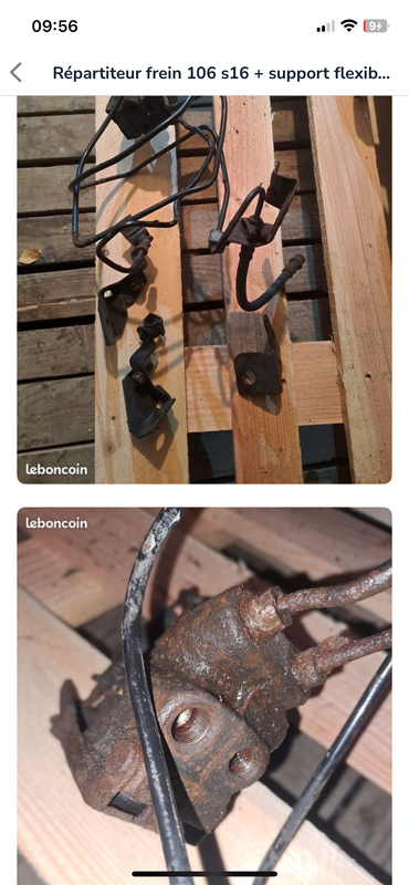

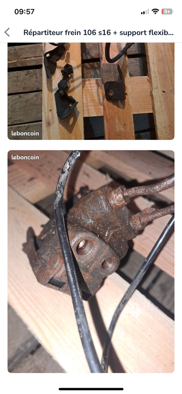

Ok j’ai peu être un répartiteur je te montrerai en photo tu me confirmera si c’est ok

Ah, Je pensai que tu avais récupérer une 106 S16 quasi ""complète"" chez toi.
RT = Revue Technique.
Attention d'avoir le bon matos ! [icon_e_wink.gif]
Et d'avoir les bon ressorts qui se fixe sur le/les pions du train arrière.
C'est vraiment dangereux les histoires des répartiteurs de frein.
Il faut être carré la dessus.
