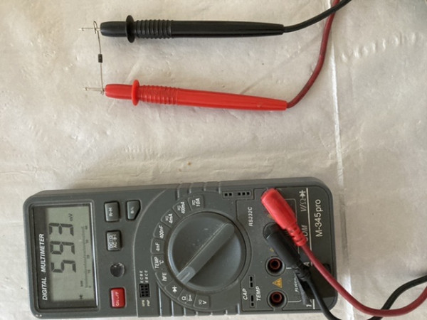

Tu doit avoir de l’ordre de 600 mV. dans le sens passant et infini dans l’autre.
250ECC09-3931-4738-9509-652323641380.jpeg [ 93.89 Kio | Vu 2083 fois ]

Vais encore mesurer dans l'autre sens alors, je trouvais l'infini. Je viens de passer la valise, deux codes défauts, capteur pression admi et P1327. J'ai effacé, et....miracle cette emmerdeuse retournes bien! Le P1327, revient direct par contre, tu sais ce que c'est? Car il y a de tous et de rien sur internet...
 Sujet du message: Re: Problème d'injection saxo 16v
MessagePosté: Lundi 27 Décembre 2021 14:15
Mesures prises dans l'autre sens, 678 farahds (?) sur les 4 points.
