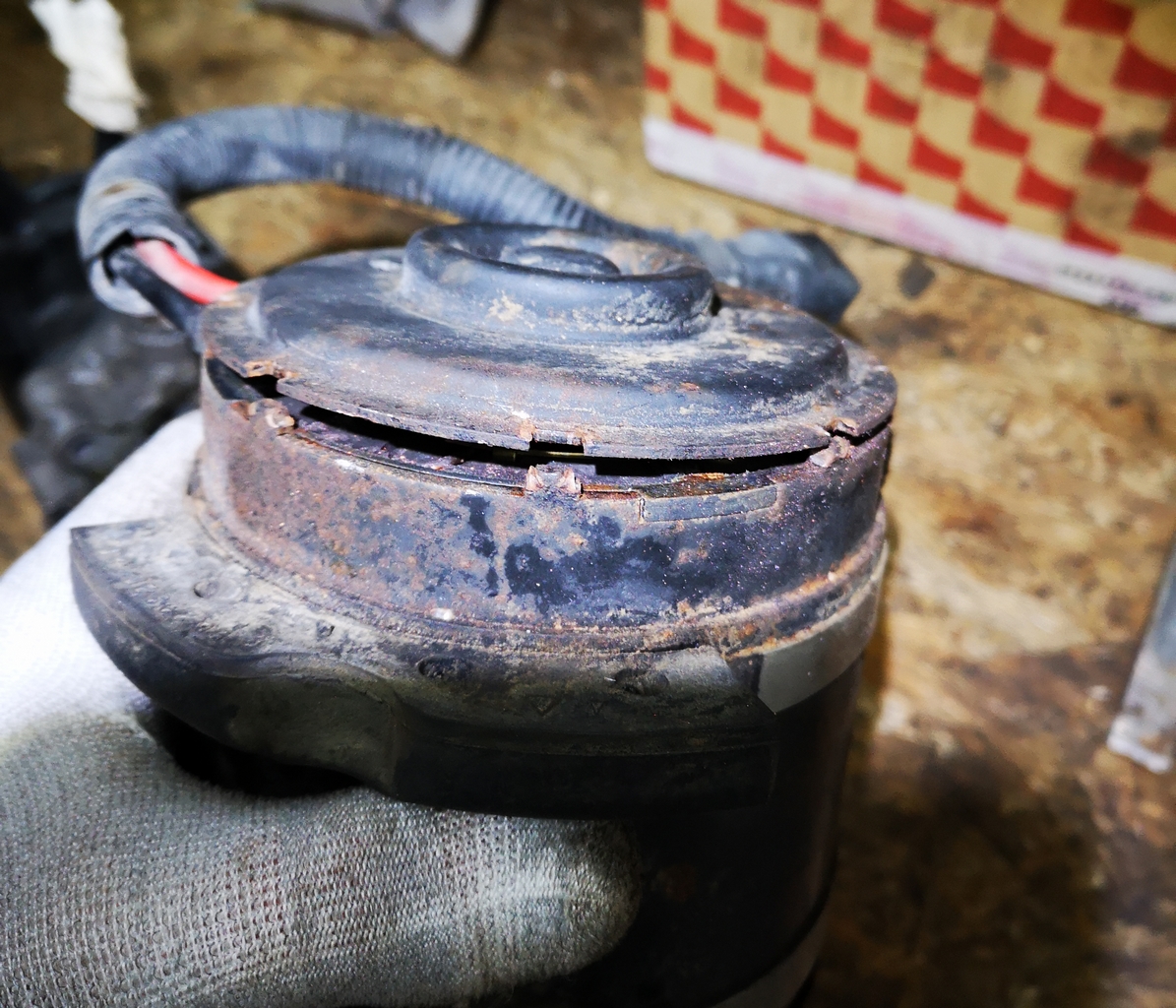

> Démontage
IMG_20190527_034219.jpg [ 1.12 Mio | Vu 1251 fois ]
IMG_20190527_034229.jpg [ 952.38 Kio | Vu 1251 fois ]
IMG_20190527_034241.jpg [ 1.08 Mio | Vu 1251 fois ]

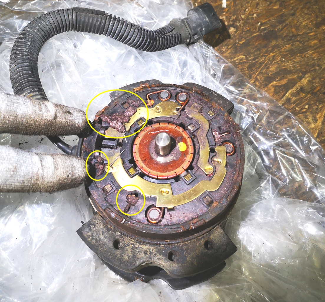

> ouverture du "cu" du moteur
> ont peut observer les dépôts a cause des charbon,et de la graisse
IMG_20190527_034906.jpg [ 1.04 Mio | Vu 1251 fois ]
IMG_20190527_034918.jpg [ 395.76 Kio | Vu 1251 fois ]
> voici se qui sort en le secouant ^^ :
IMG_20190527_035302.jpg [ 1003.02 Kio | Vu 1251 fois ]
> âpres un nettoyage interne au nettoyant contactes :
j'ai vidé quasi toute la bombonne...
IMG_20190527_043124.jpg [ 1.12 Mio | Vu 1251 fois ]
> âpres verif et nettoyage, mes 4 charbon coulisse bien,entre en contact
avec la partie du moteur dons je ne connait son nom/terme d'usage,
Je pense que le problème venait de la saleté qui fessait un problème dans le fonctionnement.
> teste avec une batterie sa re-fonctionne bien
