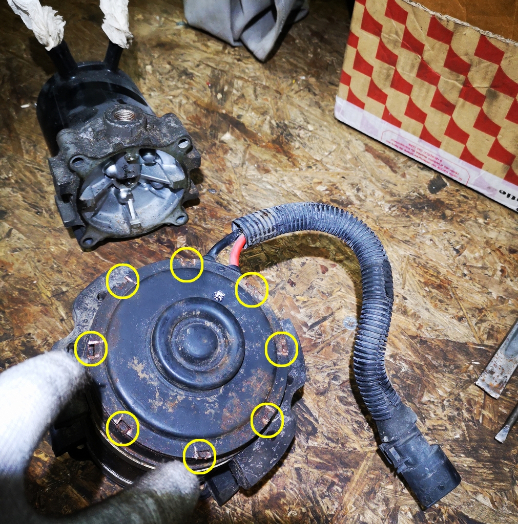

Hello,
j'ai démonter mon moteur hydro-éléc de DA pour voire pourquoi il marchait plus.
Symptôme:
1/ il marchait
2/ premier coupure de DA
3/ bocou de coupure,longue
4/ plus de assistance de direction, moteur en panne ou hs
Tout a été tchèké au niveau de se qu'il le fait fonctionner (relaie ,etc...)

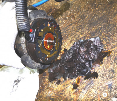

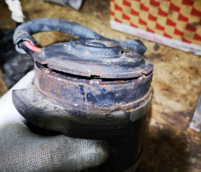

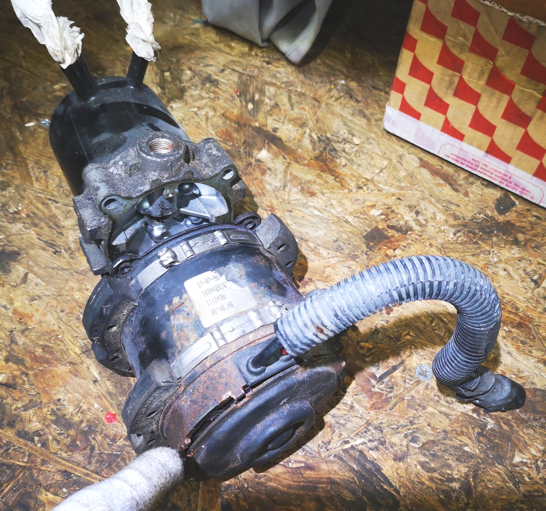

> Démontage

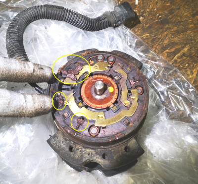

> ouverture du "cu" du moteur

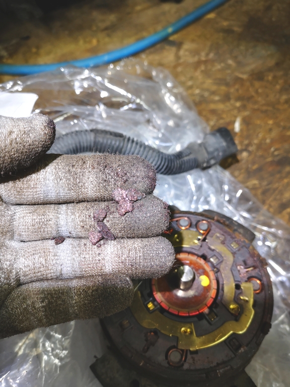

> ont peut observer les dépôts a cause des charbon,et de la graisse

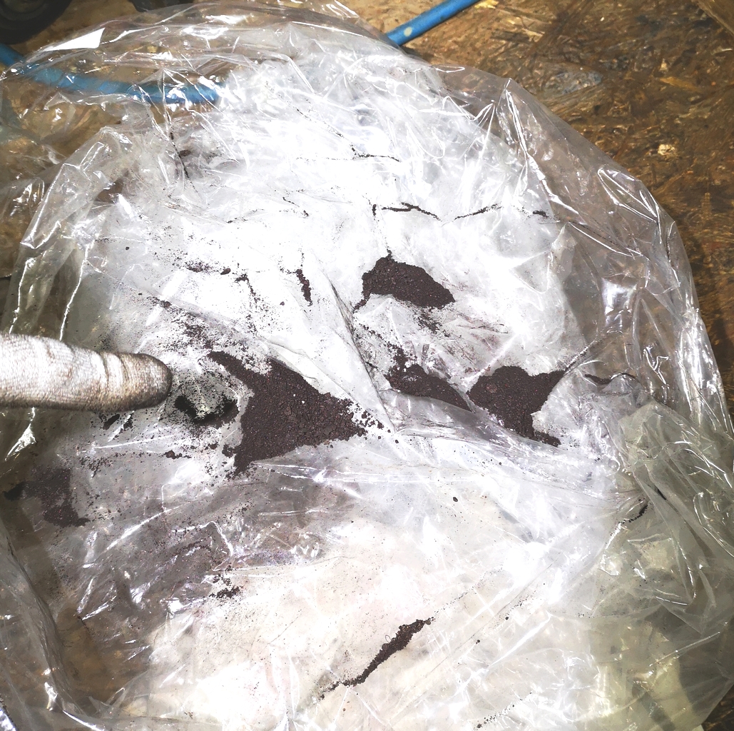

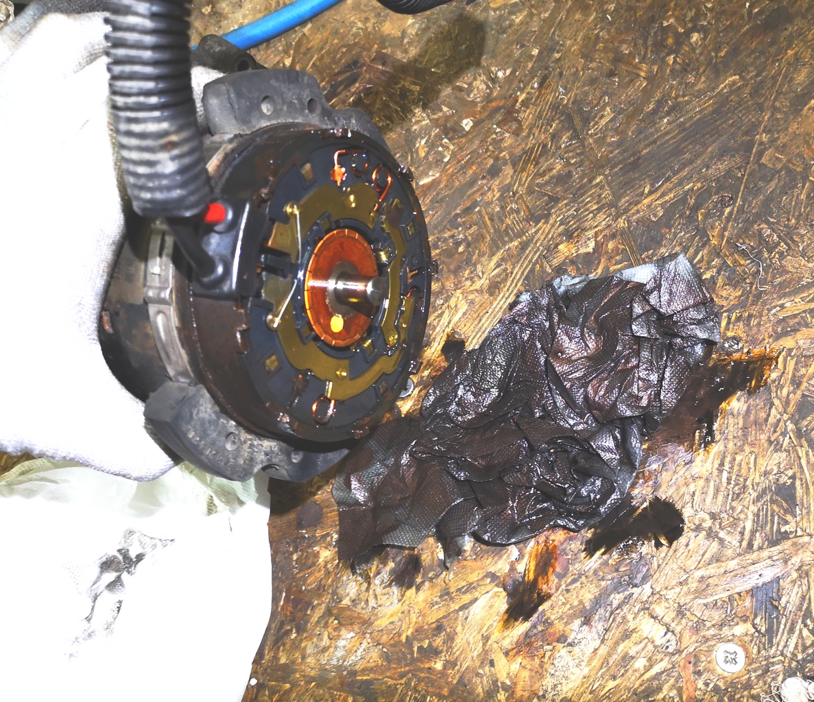

> voici se qui sort en le secouant ^^ :
> âpres un nettoyage interne au nettoyant contactes :
j'ai vidé quasi toute la bombonne...
> âpres verif et nettoyage, mes 4 charbon coulisse bien,entre en contact
avec la partie du moteur dons je ne connait son nom/terme d'usage,
Je pense que le problème venait de la saleté qui fessait un problème dans le fonctionnement.
> teste avec une batterie sa re-fonctionne bien
> remontage/fermeture
