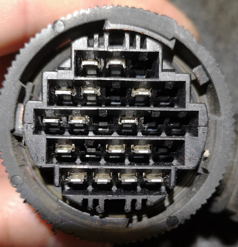

Voici se que deviennent les fils sur la connectique mâle coté gauche TDB:
    - Connectique mâle TDB position 20, le A099 gris devient le D24 A099 gris
    - Connectique mâle TDB position 19, le V13Q orange devient le R15 V13Q orange
    - Connectique mâle TDB position 23, le 641 violet devient le N16 6412 rose !
    - Connectique mâle TDB position 22, le 6412 marron devient le N16 6412 rouge !
    - Connectique mâle TDB position 21, le 6411 orange devient le N16 6411 jaune
    - Connectique mâle TDB position 11, le M640 jaune (-) terre, devient le D24 M8

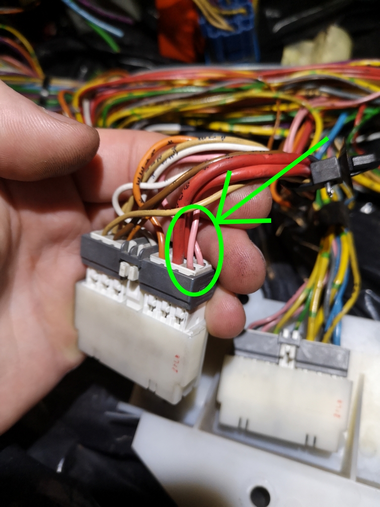

    - Le D24 A099 gris poursuit sont chemin jusqu’à un point de raccordement avec le
      * Le A09 jaune (grosse section)
      * Le E10 A09F bleu clair (grosse section)
    Voyez la photo en dessous :

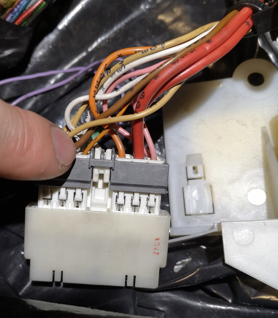

    - Le R15 V13Q orange poursuit son chemin jusqu’à un des trois boitier blanc (accrocher à la colonne de direction châssis),
    Dessus se boitier il correspond en continuité avec le:
    * Le blanc L36 V134
    * Le blanc D01 V13
    * Le orange D25 V133
    Voyez la photo en dessous:

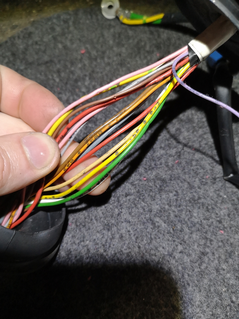

    - Le D24 M8 jaune poursuit son chemin à travers le faisceau jusque un point de raccordement avec
    d'autre fils de terre sur la partie du faisceau qui va aux boutons de la façade,
    voyez en photo*:

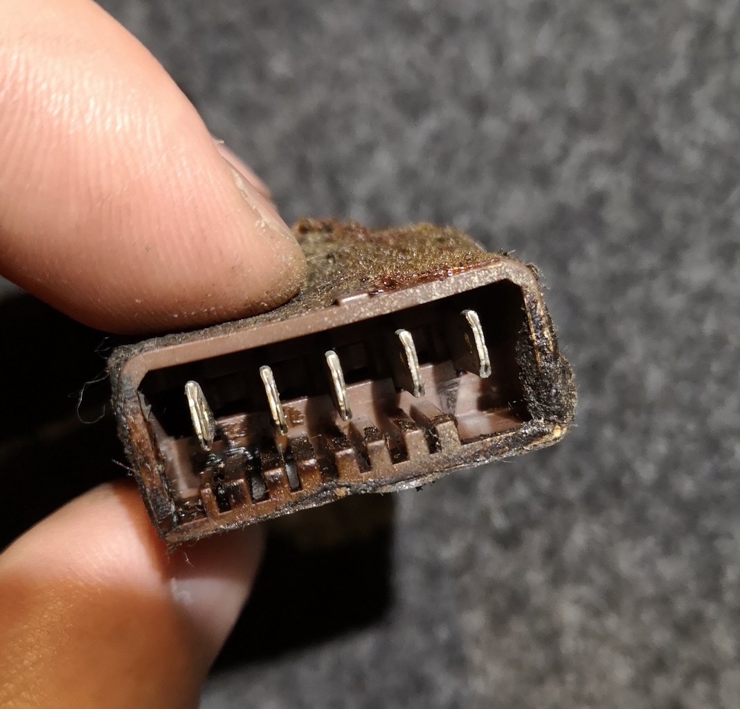

    En photo en dessous, la connectique de mon faisceau actuel sans l'option et pré-câblage pour RE/ RD:

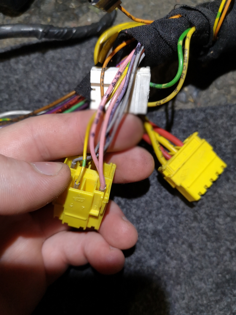

    Maintenant ici en photo, la connectique du faisceau qui à cette option et câblage donc,
    avec les deux fil rose, voyez:

    - Le vert D24 M8 (-) poursuit son chemin à travers le faisceau jusque un point de raccordement avec
    Photo au dessus*.

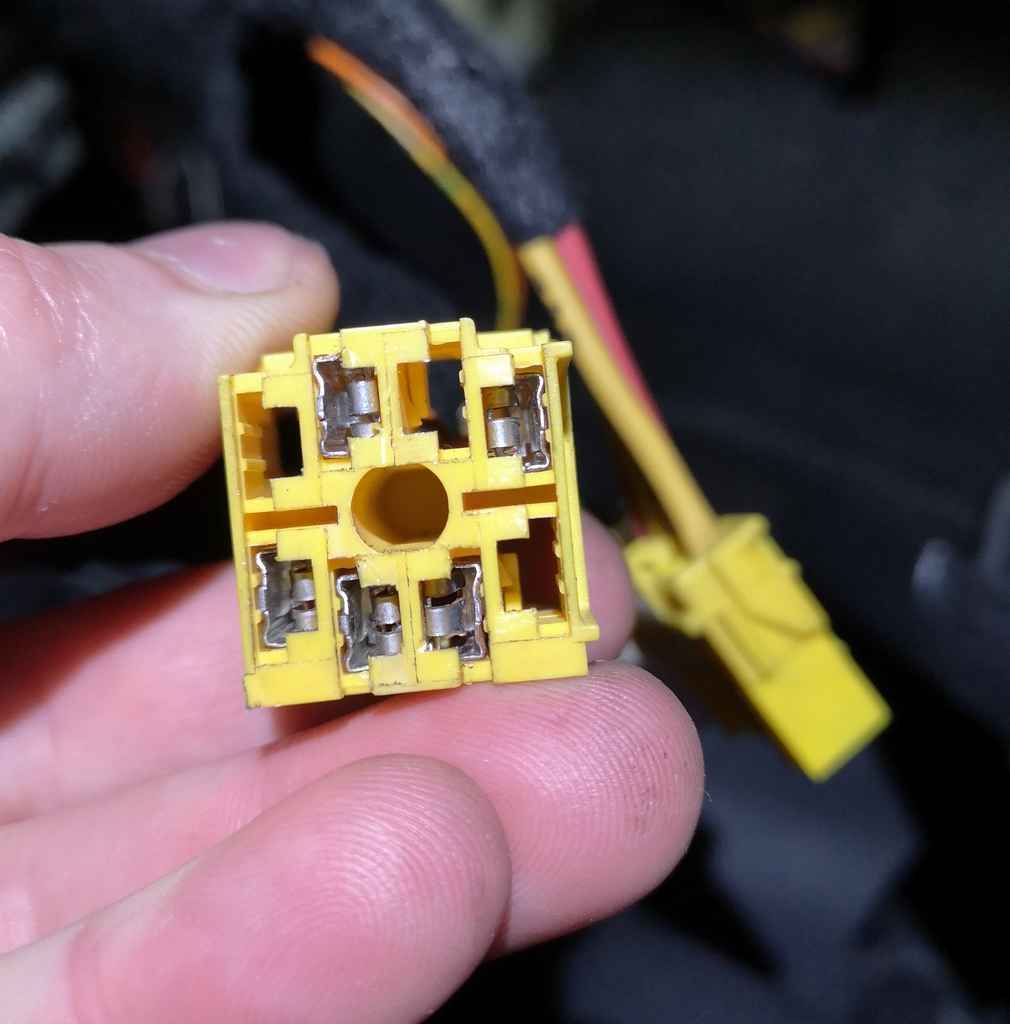

Photo du T12 814 rose qui arrive de la connectique jaune du bouton de dégivrage:
