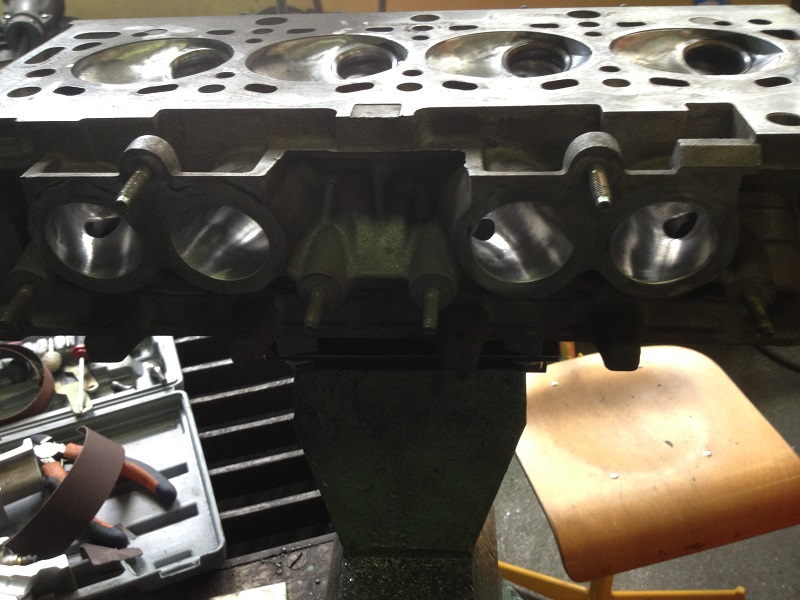

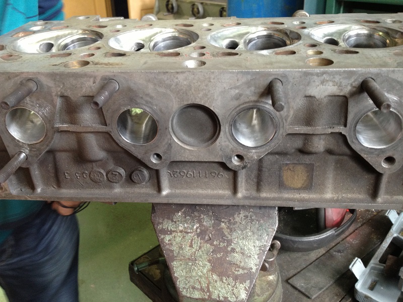

Voila, fin de journée et fin des travaux sur les conduits, tout est enfin fini :).
J'ai egalement bisoté legerement les guides (j'ai pas pu m'en empécher :ange: )
cela seras malheureusement la derniere opération avant mon retour lundi prochain
me resteras plus que les rectifs de sièges pour enfoncer encore lègerement les soupapes et encore perdre en RV et un surfaçage :P
bon allé place au photos :
IMG_2079.jpg [ 150.2 Kio | Vu 2844 fois ]
Coté ADM : donc leger agrandissement mais minime de l'ordre de 5/10mm
avec lègère reprise des angles. et également bisotage du surplux de matière le long du conduit juste avec le guide. Mais je le rappelle d'origine l'asmission est déja tres bien conçu
IMG_2082.jpg [ 198.96 Kio | Vu 2844 fois ]
Coté ECH : reprise totale du conduit, cassage de l'angle, agrandissement de 1,30 mm, grosse atténuation du venturi, et bisotage également du surplus de matière au niveau du guide.

Sinon, petite question (le mec relou, je sais :lolbis: ) casser l'effet venturi à l'échappement t'apportera quoi concrètement :bvoyons: ? (trop bien, un "superscructures" en live :dentier: )
MessagePosté: Jeudi 08 Août 2013 21:20
Messages: 152
En fait pour une raison assez compliquer a expliquer qui d ailleur sors de mes competences ( je ne connais pas les fin fond secret de ceci ), sur les atmo on reduit volonterement le conduit d echappement pour qu il y ai une resistance a l echappement, et pour que les flux d echappement ai une onde raissonance accordé qui permet de s evacuer plus vite. Il y a certaine plage d onde ou les flux s evacue avec plus de faciliter, cela depend aussi de la temp d echappement, cet plage d onde peut etre differente suivant la temperature des flux.
Sur un turbo vu qu on utilise les gaz d echappement pour faire tourner l escargot, aucune utilité d avoir une resistance a l echappement, de plus comme sur un turbo les gaz sont plus chaud, il faut qu il y ai le moin de courbure possible ( qui dit corbure ou cassure dit point chaud )
