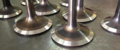

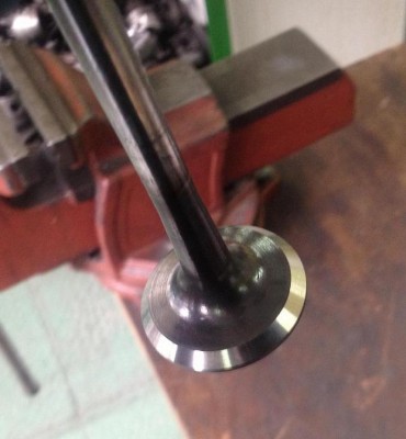

petites avancées :
soupapes réctifié
21.JPG [ 47.35 Kio | Vu 8149 fois ]
20.JPG [ 40.76 Kio | Vu 8149 fois ]
et reprise des sieges de soupapes ( en cours ):
23.JPG [ 60.77 Kio | Vu 8149 fois ]

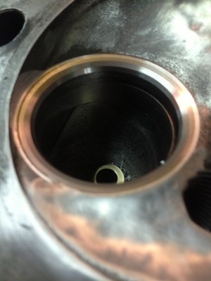

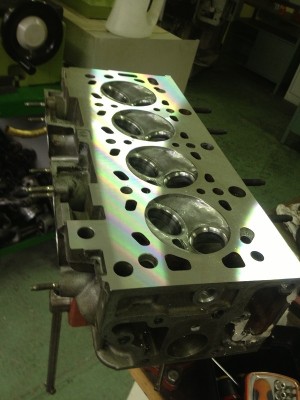

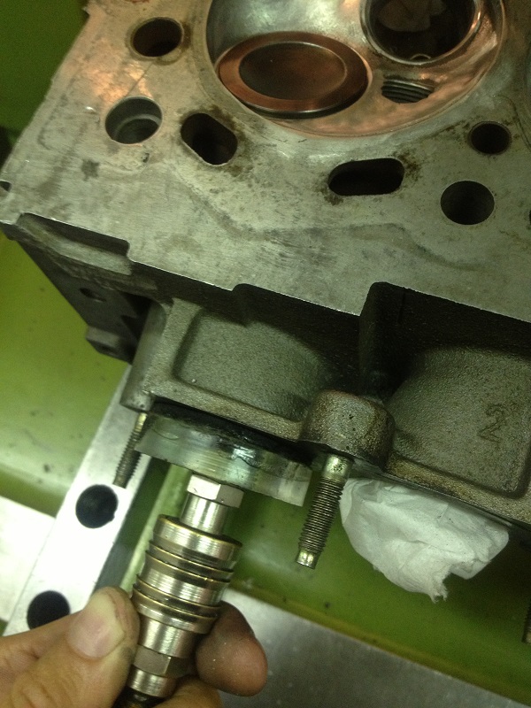

voila fini pour la journée, rectif de siege de soupape coté admission avec test d'etancheité, demain au tour des echappement :
IMG_2123.jpg [ 124.09 Kio | Vu 8123 fois ]
IMG_2124.jpg [ 178.13 Kio | Vu 8123 fois ]

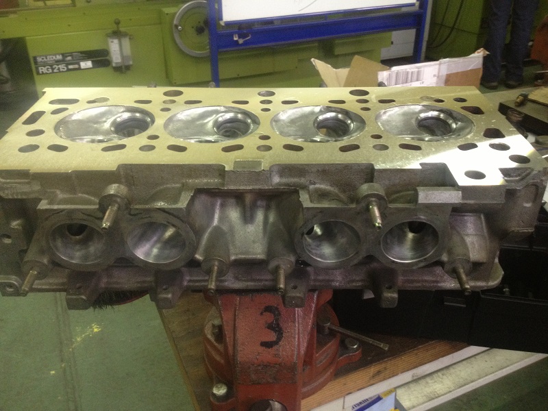

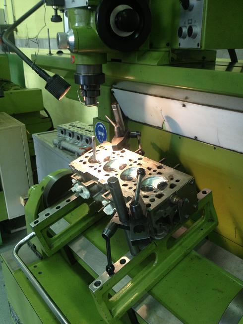

SA Y EST CULASSE TERMINE :mrgreen:
IMG_2129.jpg [ 140.42 Kio | Vu 8100 fois ]
IMG_2130.jpg [ 175.16 Kio | Vu 8100 fois ]
