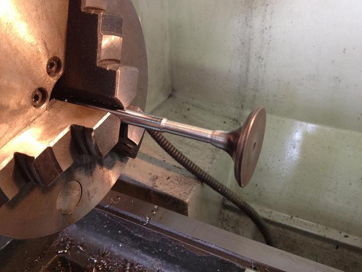

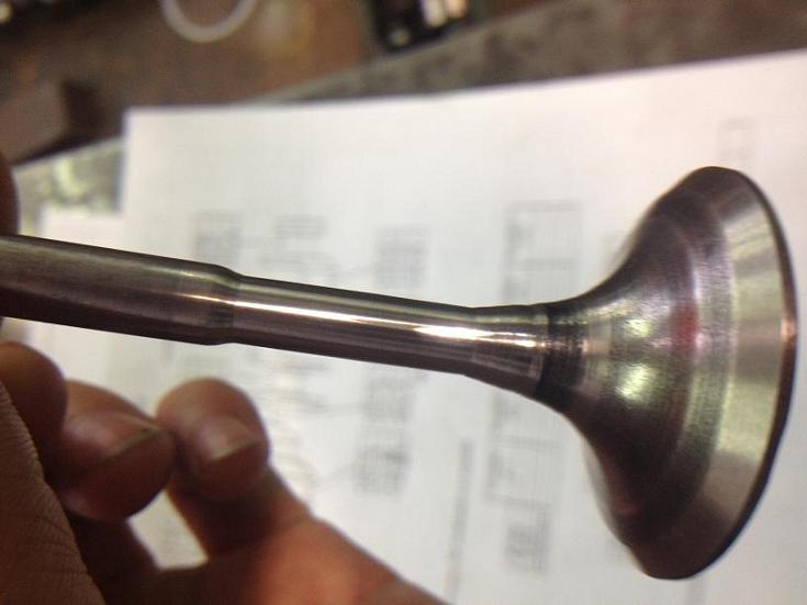

MessagePosté: Vendredi 02 Août 2013 9:10
Messages: 152
la suite entre hier soir et ce matin
diam de queue de soupape d'admission réduite pour favoriser le remplissage.
11.JPG [ 58.9 Kio | Vu 5656 fois ]
12.JPG [ 42.45 Kio | Vu 5656 fois ]
par contre je pense que je ne vais pas toucher au queue de soupape coté echappement, car avec la sural ca va chauffer bcp :jap:
J'ai un plan .... J'attaque !
