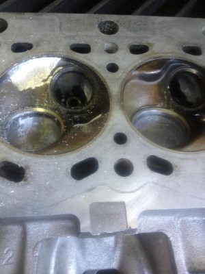

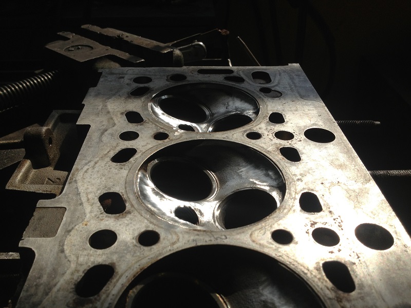

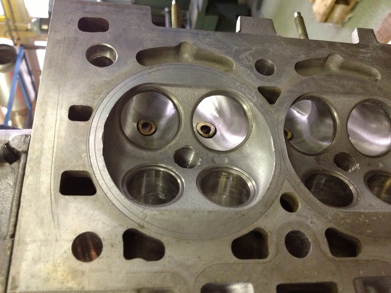

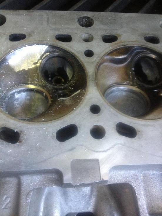

bonjour tout le monde, je commence a gratouiller les chambre de combustion minutieusement , pas le droit a l'erreur :bourrer:
13.JPG [ 79.77 Kio | Vu 5771 fois ]
14.JPG [ 100.43 Kio | Vu 5771 fois ]
15.JPG [ 64.39 Kio | Vu 5771 fois ]
J'ai un plan .... J'attaque !

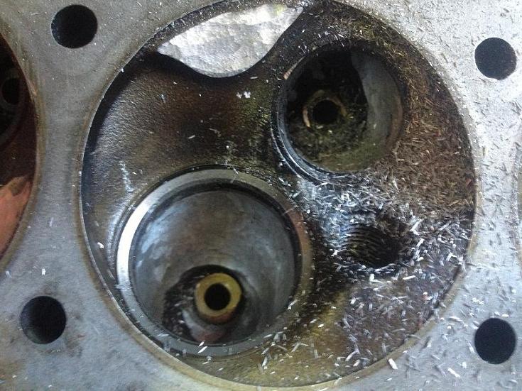

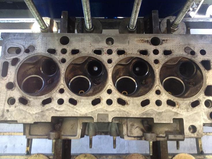

Oui pour donner un ordre d'idée, au final cela donne ça pour la finition ( c'est une autre culasse de TU5JP4 que j'avais préparé ) :
IMG_1943.jpg [ 193.61 Kio | Vu 5725 fois ]

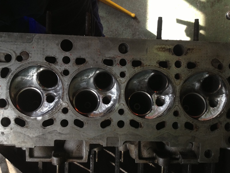

ce qui est de la mienne voila ou elle est en est :
IMG_2069.jpg [ 168.8 Kio | Vu 5725 fois ]
IMG_2070.jpg [ 147.73 Kio | Vu 5725 fois ]
je gratouille gentiment, c'est pas encore fini mais deja le passage en soufflerie est plutot satisfaisant, pas bcp de turbulence, donc je vais faire une finition pour que cela soit jolie mais je pense qu'au nivo du grattage en lui meme je ne vasi pas enlevé plus de matière.

MessagePosté: Lundi 05 Août 2013 20:06
Messages: 2597
Vivement les finitions ! :kakashi:
Tu aura combien en RV du coup ? :)
MessagePosté: Lundi 05 Août 2013 20:44
Messages: 152
7.2:1 :) officiel avec le jdc cote reparation ;)

MessagePosté: Lundi 05 Août 2013 22:05
Messages: 152
Rrrr, j ai voulu finir ce soir mes finitions sur mes chambre de combustion, verdict : passage en soufflerie avec plus de turbulence que lorsque j avais laisser brute, donc arret pour ce soir je regratterais legerement demain .... :?
Donc je ne le dirais jamais assez : n allais pas polir vos conduit ou vos chambre c est jolie mais c eet moin efficace que laisser rugueux ... Meme moi alors que j ai deja fais l erreur , me suis fait avoir encore une fois ^^
A bon entendeur / preparateur ;)

Suite pour ce matin : je continu encore mes chambre de combustion ...
