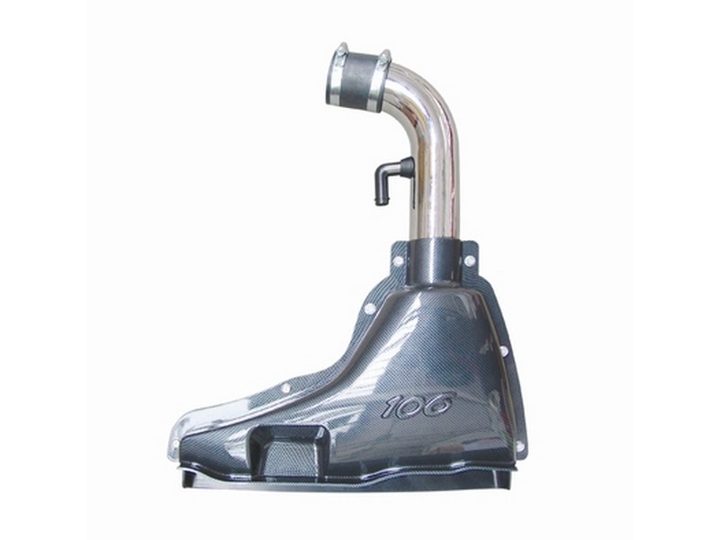

Alors voilà, aujourd'hui j'ai décidé de monter ma nouvelle boite à air. Et là gros problème! Ca ne va pas du tout :S. La boite à effet carbone ne passe pas! Il y a le genre de boitier entouré en rouge sur la photo qui gène. Si quelqu'un a déjà monté cette boite sur sa 106 j'espère qu'il pourra m'aider :(. Je ne m'y connais pas trop en mécanique et je pensais pouvoir y arriver tout seul mais en fait non :s

tu as une photo de ton écope ?
si c'est celle de 106, alors tu as de la découpe à faire pour l'adapter :bien:

Oui c'est celle de 106! Je met une photo du net car je n'ai pas encore pris de photos. Quelle découpe dois-je faire?
 Sujet du message: Re: 106 xsi 1.6 grise anthracite
MessagePosté: Vendredi 04 Juin 2010 15:43
Et quelle tuyau se branche sur le petit truc noir qui resort du tuyau poli? car comme j'ai le filtre direct je n'ai plu de tuyau :s

MessagePosté: Vendredi 04 Juin 2010 18:30
Alors,
1/ ce que tu as entourer en rouge (bobine d'allumage) tu as 4 vis que tu peut donc dévissé et décalé en arrière (du coup elle reposera sur 2 vis, certains le font :bbah: ) ou carrément la déporté plus bas sur le bloc moteur je n'ai pas de photo et pas spécialement d'explication sur cette 2ème option car j'ai fais ni l'un, ni l'autre :lolbis:
ce que j'ai fais, c'est de découper la plaque de la bobine (ce que tu as entourer en rouge sur le moteur de nytro ;) )
tu vois que sur la tienne, il y a une patte de fixation pour les conduit de l'admission d'air d'origine
bref, tu coupe ce qui dépasse de la bobine pour avoir qqchose de propre :jap:
2/ Ce qui se branche sur ton tuyau, c'est une durite de dégazage (si je dit pas de conneries :bcry: ) qui se met là ou toi tu as ton reniflard
3/ Tu as de superbe tutoriaux dans chaque rubrique du forum, soit à l'aide de la fonction recherche, ou en fouinant sur la mine d'or qu'est : "[LIENS-TECH] Tous les liens TUTO de la section moteur" tu tombera sur le au combien pratique tuto de JP.
je t'aide : c'est ici :jap:
A ce moment là, tout sur l'install de ton KAD tu saura :jap:
