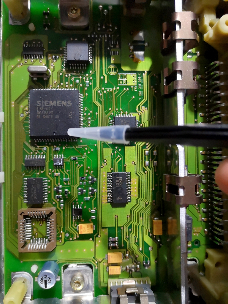

jammaster a écrit:
Donc SIEMENS 15c515 dans le cas du MP3.1)...
80c515 plutot
http://www.hit-karlsruhe.de/Walter/Lehr ... /p515c.pdf
tu noteras qu'il y a un bus CAN ;)

oui... Tout 8 bits (comme un bon vieux z80) fonctionne en 16/8 en général (16 bits adressage, 8 bits data) ...
Le 80C51 fonctionne en 16/8 donc peut adresser 2^16 soit 65536 adresse de 8 bits soit 65536 octet soit 64ko ;) (comme un vieux CPC qui lui utiliserat un bank switcher pour gérer plus ;) )
l'eprom du motro est une 32ko (256kbits)... Rien n'empêche de monter une 512 (64Ko)... Le pinout est le même avec un pin d'adressage en plus... (c'est comme cela que je fais mes doubles cartos ;) )
Pour la reprog d'un motro, c'est toujours l'operation fastidieuse de brûler ses eproms pour essayer ensuite... J'aimerais bien sûr pouvoir piloter via "ce" soft un adaptateur sur port // qui simulerait une eprom (certains comprendront par emulateur d'eprom)...
J'aimerais partir sur un programmateur freeware sur la toile (schéma, pinout...) et de le modifier pour qu'il embarque une RAM (ou putôt un double buffer donc 2x RAM de 256kbits 8 bits)... L'upload de la nouvelle carto (pondue par le soft) serait transmise à ce vulgaire adaptateur dans le premier bank de ram (vitesse d'upload lente)... Et interviendrait un basculement de bank (entre les 2 RAMs) moteur tournant (le tout synchronisé sur un cycle cpu)...

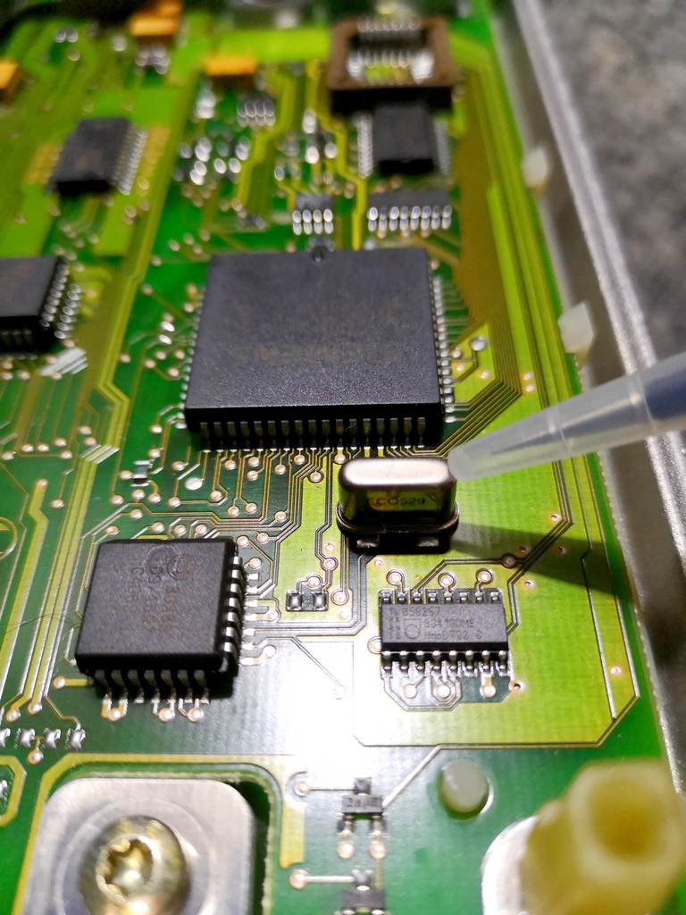

jammaster a écrit:
le mcu pédale à 12mhz ce qui fait 12 millions de cycle machine/sec.
Un moulin qui pédale à 10000tr/m pédale donc à 166 tr/sec.
Le motro effectut une injection par tour ce qui fait 6ms pour le calcul d'un cylce moteur... Soit 12000/6 donc 2000 cylce machine pour 1 cycle moteur. En comptant 2 cylces par mnémonique (certains 3), ça laisse 1000 opérations par cylce moteur ce qui tiens la route... ;)
Beaucoup de TUs peuvent prendre 8000 :) ... de Gros TU, 9000 et celui qui se monte à ma cave ... ;) et bien beacoups de RPM ;)
Même un bloc qui prends 9000 et qui se cale sur la dernière valeur da ta MAP qui s'arrête à 7000, ça fait un peu tâche ... (surout avec un GROS moteur soit disant préparer avec un ECU stock ;) )

Je rajouterai, que outre le cycle machine, il faudrait voir, la capacité "physique" du
mcu à gérer celui-ci, en plus du reste qu'il à a gérer!
Et là, c'est une autre histoire, ceux qui connaissent auront comprit.
