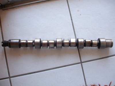

Bonjour, j'ai démonté l'arbre a came de ma voiture et j'aurais voulu savoir les degrés.
Commentaire: il y a marqué 93 et 39
DSC01735.JPG [ 127.56 Kio | Vu 998 fois ]

c'est une 1.4 non cata

Salut,
Pour les degrés comme tu dis, ça s'appelle le diagramme de distribution. C'est dans la RTA de la 106. Mais là aussi tu n'en sauras pas vraiment plus car c'est pas donné avec les jeux fonctionnels.
Pour une 106 1.4 XSI, avec jeu aux soupapes de 0,7mm, la RTA donne :
AOA=9°52"
RFA=58°03
AOE=63°43"
RFE=7°09"
On aurait donc un "arbre à cames type 250°".
Avec les jeux fonctionnels (0,20 et 0,40 mm), on a donc des durées d'ouvertures supérieures (mais je ne sais pas comment calculer ça).
Donné avec ces valeurs, ça donne un arbre à cames "type 250°" (180°+AOA+RFA).
Catcams et consors en commercialisent, donnés pour 270, 280, 300, même 330°...mais sans préciser le jeu aux soupapes avec lequel ça a été mesuré, donc ça ne veut finalement rien dire. :jap:
Mais bon ce qui est sûr c'est qu'avec les jeux fonctionnels les durées d'ouverture des soupapes que donnent même l'arbre à came le moins affuté sont plus importantes que d'origine....
