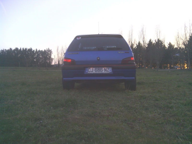

se wekkend apres avoir changer tapis centrale car il i avait des trou partout donc demontage interieur et changement du tapis et remontage et seance photo :inlove:

intérieur cuir en mauvaise états :( donc pense remettre celui d'origine ou faire refaire celui ci :bien:
cette été normalement elle part chez le carrossier pour enlever c'est horrible attache au coffre et au capot et repeindre et tout le tra lala pour faire plus propre et moi prochain si tout va bien je fait repeindre les jante en blanc car pas très jojo se qu'il a fait l’ancien propriétaire on dirai que sa été fait a la bombe :/

j'ai aussi repeint les liseré en rouge parce que j'ai trouver que la voiture été beaucoup trop foncer

La classe :inlove:
Elle me fait pensé à celle la que je trouve juste Énorme
Ou plus discret mais toujours classe :loving:
