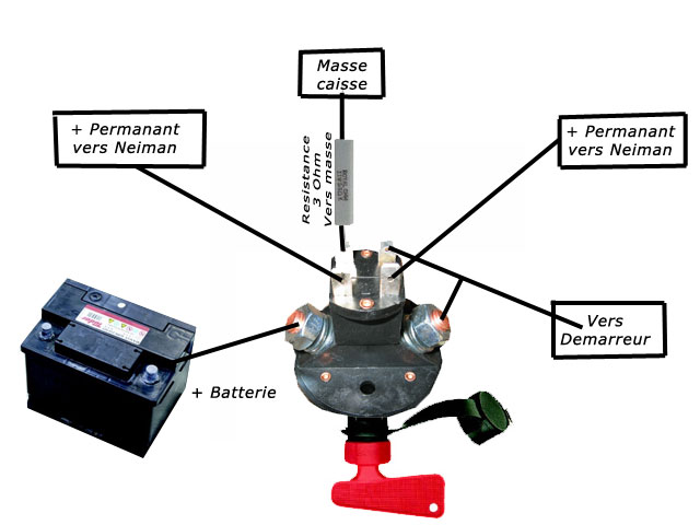

Voici mon montage.
j'aimerai monter la pompe a essence sur un bouton aussi si quelqu'un connais le fil svp
Commentaire: voici le schéma du coupe circuit que j'ai utilisé
schema10.jpg [ 39.67 Kio | Vu 20999 fois ]
Commentaire: Voici le schéma de mon montage.
Fils marron: +permanent
Fil rouge: + aprés contact
Fil bleu: démarreur
platine de démarrage.png [ 19.96 Kio | Vu 20999 fois ]

Schéma de raccordement du coupe circuit 6 pôles.
coupecircuit (2).jpg [ 47.82 Kio | Vu 20987 fois ]
Si tu veux commander ta pompe avec un inter, c'est le fil 9 du relais double, fil qui passe par un fusible où tu peux raccorder le fil qui vient de l'inter.
