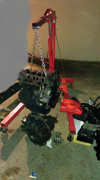

La suite:
le moteur est sorti,
A suivre +1

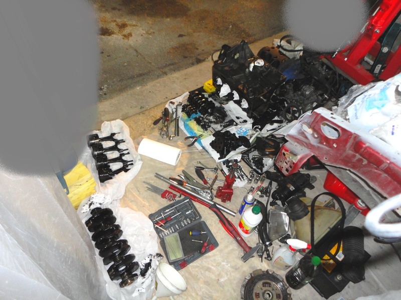

La suite:
-Démontage complet du bloc moteur pour surfaçage du bm fonte:
au sol, plus de place dans le garage :?
faite pas attention c'est le bordel, c'est pas le top , mais le garage est blindé et j'ai pas d'etablie actuellement, donc au sol ya pas le choix.

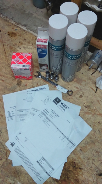

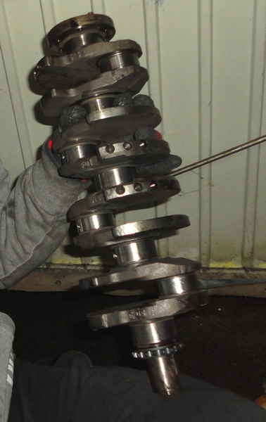

- le bas moteur a été surfacer, 0.1mm de retiré, j'ai ete le recuperer.
- déglaçage ok.
Tout les pièces pour remonter le moteur sont reçu
sauf les segment et bague car âpres contrôle c'est inutile, c'est en bon état.
je suis étonné de l’état des coussinet bielle/vilo, il sont en très bon état,quasi neuf :D .
Photo a suivre , remontage en cour

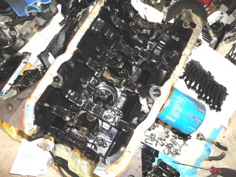

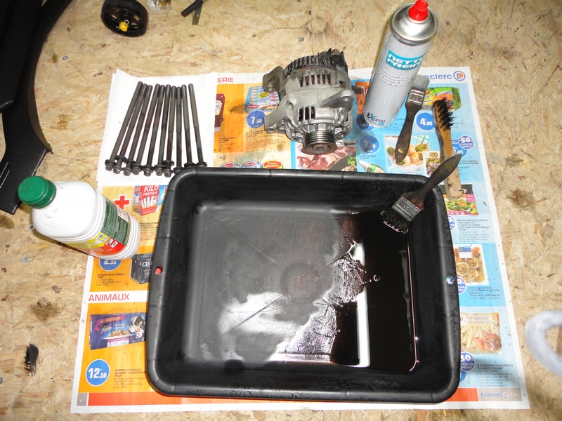

ouep, remontage en cour ;) quand je serait au niveau de la culasse j'irai faire tester sa planéité.
La suite:
-remontage en cour
-Pour les puits de vis de culasse j'ai vidé 2X 600Ml de nettoyant frein/dégraissant dans les puits,
vla la merde qui est sortis ^^
Pour le reste, tout est dégraisser et re-huiler pour le remontage.
tout les trou/conduits de lubrification sont nettoyer.

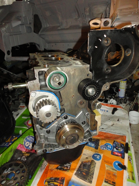

hier, sa se remonte gentiment
DSC06050.JPG [ 260.53 Kio | Vu 15691 fois ]
DSC06049.JPG [ 292.94 Kio | Vu 15691 fois ]
DSC06047.JPG [ 435.52 Kio | Vu 15691 fois ]
DSC06045.JPG [ 436.97 Kio | Vu 15691 fois ]
DSC06041.JPG [ 421.61 Kio | Vu 15691 fois ]

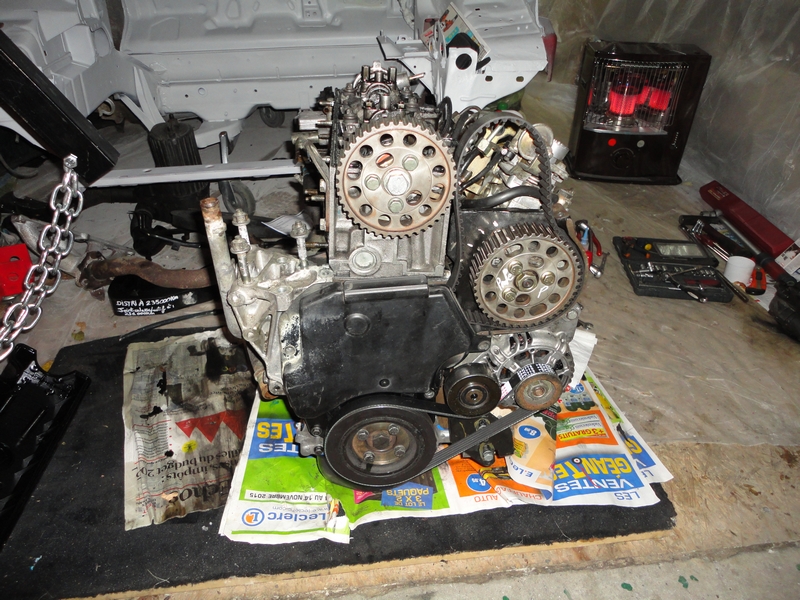

La suite:
DSC06057.JPG [ 462.05 Kio | Vu 15689 fois ]
DSC06052.JPG [ 450.2 Kio | Vu 15689 fois ]
DSC06051.JPG [ 447.48 Kio | Vu 15689 fois ]

- courroie neuve
J’espère trouver dans le commerce spécialisé lundi soir un bon serrage angulaire, pour pouvoir continuer.
Autre chose je viens de découvrir dans la RT qu'il y a deux serrage pour 1.5D :
pré-serrage 4NM puis 260° pour les 106 phase 1 a partir de mi 94 jusqu’à mi 96 (les dernière phase 1)
ou
Pré-serrage 4NM puis 300° pour les 106 phase 2 1.5d
Pile ou face ? :? c'est le meme bloc meme culasse bizarre se changement :bvoyons:
Entre 260 et 300 sa doit faire un dif de 1/1.5mkg de serrage
Je vais mettre 300° bien sur,bloc de 97 VJZ psa.
A suivre

Ouep, j'orai bien fait les segment quand meme mais trop de temps en commande, et avant sa roulait tres bien.
58ch cata la mienne, si tout se passe bien je rentre le bloc se soir. :clo:

La suite, hier soir rentré de la xrd pour remonter le moteur, impossible dehors, -3° :oufwid: ^^
et manquait plus que je découvre la tulipe d’échappement fissuré :blague: la blague vue le prix neuf
J’espère trouver quelqu’un qui peut me mettre un coup de mig ou tig en speed
-la boite passer au haute pression , clean
