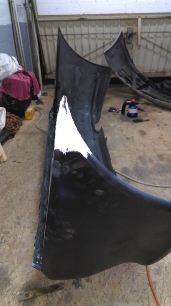

le morceau avant anti choc qui se trouve derriere le pc avant avec polystyrène
le pc arriere, la surprise je decouvre qu'il manque les bout pointu du passage de roue...
le gars ma dit qu'il manquant les attache, mais pas les bout sinon jlui aurai pas recuperer (recup40e~~ lbc tarif normal : 2/300e pour le pc arriere !)
bref encore du taf qui plombe mon samedi complet
du coup, ayant ouffffffff encore mon pc arriere dans la xrd pret a aller a la dechetterie, j'ai recuperer les bout pointu,voire photo,
plus qua reassembler les deux morceux.
au passage, colle carrosserie dans la partie interieure du pc, pour " boucher" les fissure coté interieure.
colle carrosserie c'est se qui tient vos morceau de carrosserie entre eux,
ont peut tiré dessus meme plié je vous garantie d'experience que sa bouge pas ;)
allez photo :

raccordement tjr avec de la fine grille de metal, que je chauffe rouge et rendre dans le plastique fondu,
resultat, aussi resistant que neuf ;)

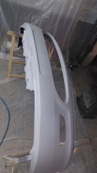

ponçage fini des deux pc :vivemoi: ,
apret, peinture
vernis se soir
15° d'air ambiance sans chauffage,
4500w de chauffage dans la petite zone , +/-35° ,sa seche bien :)
1h de dépoussierage a chiffon humide,sol comprit,aeration,zone de quarantaine,changement vetement,
gans, combi, nettoyage des deux pc,nettoyage flexible compresseur,
allez go c parti :mrgreen:
(bon il aura quand meme quelque grains comme ya pas d'api en haut et bas,
mais bon apres c'est comme sa :mrgreen:)

suite,vernissage fini,
remontage en cour hier et aujourd’hui,et deux coulure a reglé :mrgreen:
episode video5 : https://www.youtube.com/watch?v=EBjy_58nqLk
