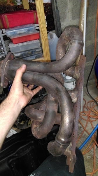

je passe maintenant au collecteur RS :D

>coté collecteur RS, verdict :
meme en demontant le palier et le grand cardan sa passe pas.
2 solution : demonter le berceau ou demonter la culasse pour l'installer :ange:

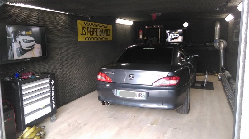

passage au banc !,le 3em, donc sa sort 161.2ch a 6356tr et 193nm a 5044tr
-culasse j4r
-collecteur echap j4r
-ligne origine sauf cata
tout les reste est en RS sauf le calculo (voire config page 1)
