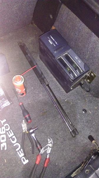

En photo, le bloc Clarion avec double rangé de 6 Cd et des Cd dedans !
Si du monde à des infos sur se bloc charger Cd Clarion installer sur 306 S16 .....

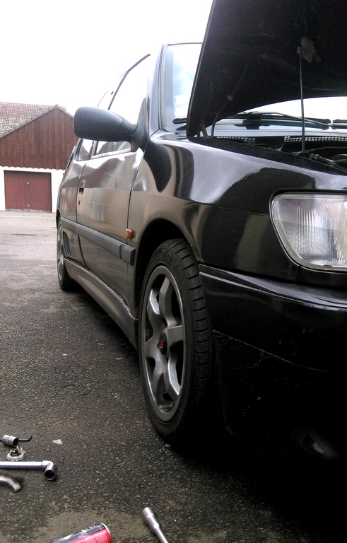

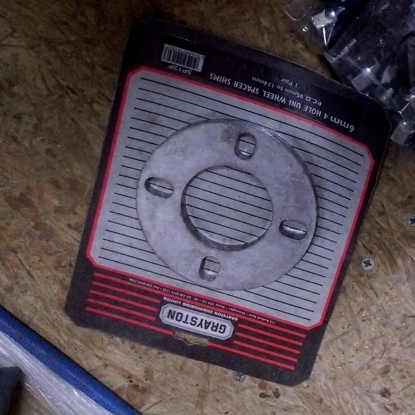

si je veut passer du Brembo 4P avec du 283mm ou plus :
il faut autre que les origine, car effectivement sa touchera, même avec de la cales de 2cm,
il faut des TD 1.2 ou des Turini ou des Sparco.
Âpres d'un coté je veut pas mettre des jantes trop clinquante à cause du risque de vol,
et cela attire l'oeil sur l'auto...
Si je veut mettre le freinage de mon ancienne 406 coupé dessus (305mmx26 étrier 207 rc) :
il faut du 16 obliger.
Pour les cales, je compte mettre du 1.6cm ou 2 devant, et derrière du 2 ou 2.5cm
Niveau taille de pneu, en 16 l’idéal serait du 215/45/16 .

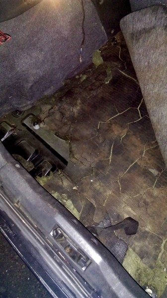

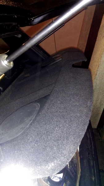

J'ai retirer le dessous du coffre, la feutrine est complétement moisi, mouiller, HS.... [icon_rolleyes.gif]
J'ai trouver d’où viennent les fuites :/ = le joint de coffre/ custodes, comme dab..... [icon_rolleyes.gif]
Pareil sous les banquètes arrière (j'ai gagner 10kg... :mrgreen: ).

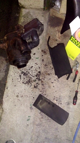

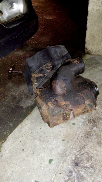

Démontage de la boite à air,
une épreuve, elle était complètement gripper/rouiller, j'ai du garder patience pour pas la "démolir" [icon_eek.gif] ,
Le filtre à air doit être là depuis "20 pige" [icon_eek.gif] :
IMAG3535.jpg [ 204.65 Kio | Vu 1312 fois ]
IMAG3537.jpg [ 174.96 Kio | Vu 1312 fois ]
IMAG3538.jpg [ 212.5 Kio | Vu 1312 fois ]

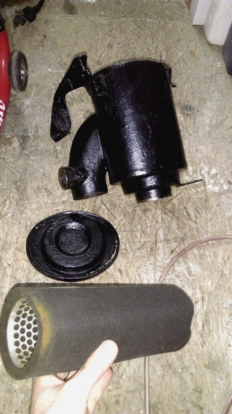

Nettoyage filtre à air,
j'ai jamais vue un filtre aussi sale [icon_rolleyes.gif]
Remise en état comme j'ai pus :? ...de la boite à air très fatigué extérieurement..
+ revêtement anti-gravillon pour la protéger de la rouille/ essayer de stopper la rouille actuelle dessus.
J'ai pas trop se genre de boulot, travailler sur quelques chose de HS pour
""colmater la misère"" , bref hein ... :blague:

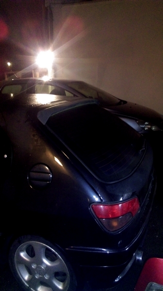

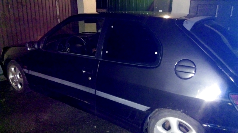

Baguette de boue de porte (protection pour porte adverse), custode x2 teinté et nettoyage général
IMAG3550.jpg [ 254.65 Kio | Vu 1311 fois ]
IMAG3547.jpg [ 306.63 Kio | Vu 1311 fois ]

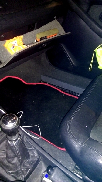

Tapis avec liserer rouge (mais au final j'aurai du mettre des simple noir total)
IMAG3540.jpg [ 184.52 Kio | Vu 1311 fois ]

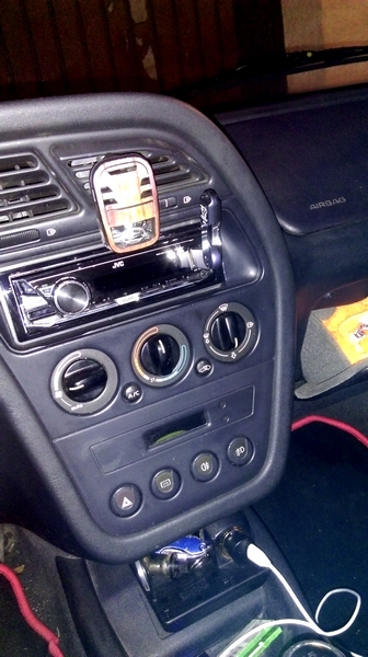

Poste jvc de ma 406 coupé
IMAG3539.jpg [ 208.97 Kio | Vu 1311 fois ]

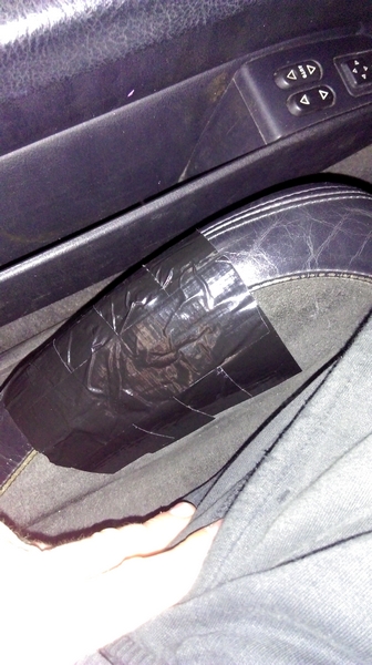

Réparation provisoire du cuire siège déchirer (scotch noir en attendant autre chose...)
IMAG3548.jpg [ 198.89 Kio | Vu 1311 fois ]

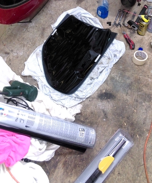

Pour les vitres teinté arr:
j'ai besoin de tranquillité ici en IDF, je suis pas à la campagne, de plus, c'est ma voiture de
tout les jours maintenant ;)
Je teinte jamais l'avant: j'aime pas (et tu voit rien), concernant le film, c'est du moyen,
donc on voit à travers.

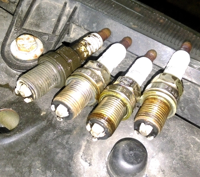

Passage de quelques pièces de la 406coupé sur la 306:

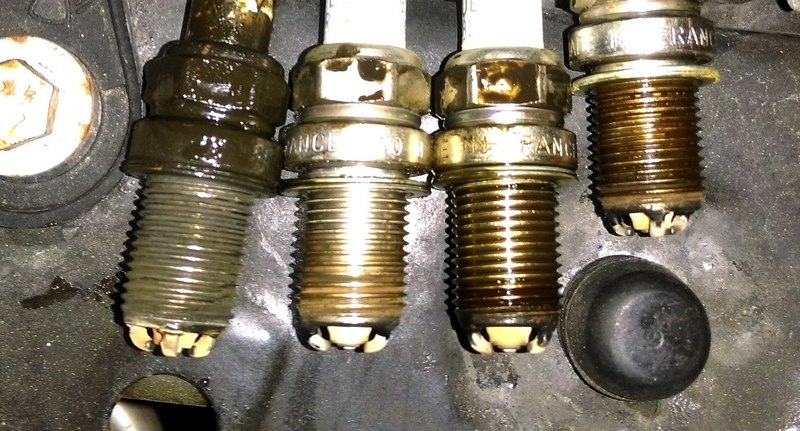

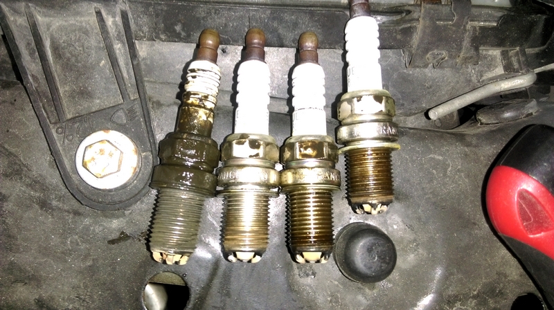

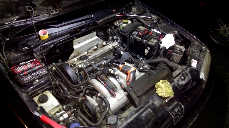

Bougies Bosch platinium/iridium fr6kpp33x.
Les bougies que j'ai retirer était HS de chez HS, j'avais encore jamais vue sa.
Quasi plus d'électrode + et - , la porcelaine commençai à prendre l'arc ...
Bougie qui date de l'antiquité.... [icon_neutral.gif] Et deviner quoi :ange:
> 3 bougie desserrer sur 4 !
3 qui tourne à la mains normal = perte de compression..... [icon_rolleyes.gif]
Avec les nouvelles bougie,
au démarrage j'ai senti la dif tout de suite, le moteur à eu plus de mal à tourner au démarreur.
Elle marche mieux :)

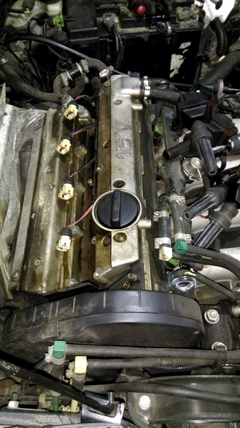

IMAG3561.jpg [ 332.13 Kio | Vu 1310 fois ]
IMAG3562.jpg [ 233.75 Kio | Vu 1310 fois ]
IMAG3564.jpg [ 374.66 Kio | Vu 1310 fois ]
IMAG3563.jpg [ 427.91 Kio | Vu 1310 fois ]
IMAG3564a.jpg [ 380.38 Kio | Vu 1310 fois ]

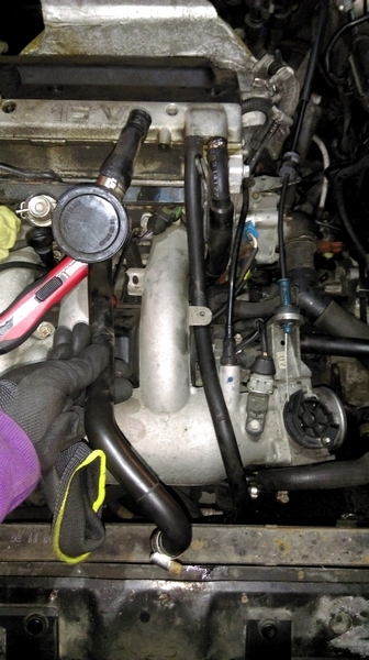

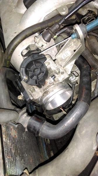

- Pap usiné
IMAG3565.jpg [ 233.32 Kio | Vu 1310 fois ]
IMAG3567.jpg [ 223.95 Kio | Vu 1310 fois ]

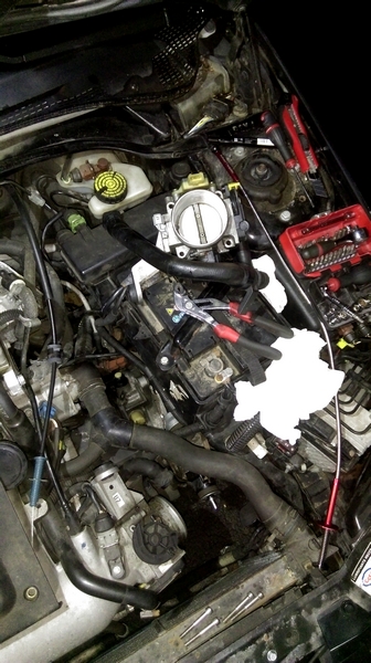

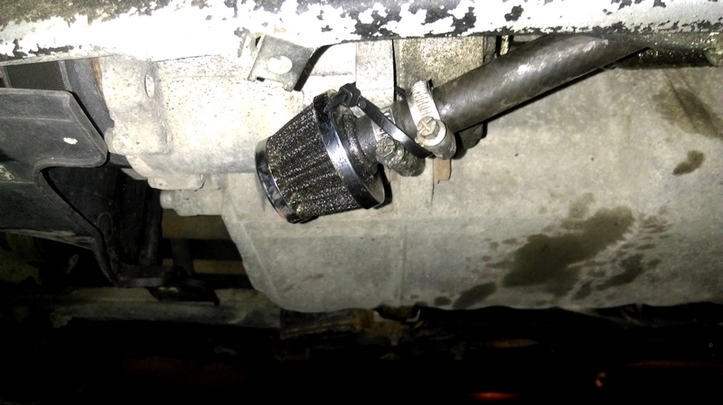

Reniflard out > déporté en dessous.
il faudra je conserve la vanne d'ouverture,
pour éviter un coup de pression et une évacuation sur la route/ dessous la caisse
IMAG3568.jpg [ 264.81 Kio | Vu 1310 fois ]
IMAG3566.jpg [ 213.73 Kio | Vu 1309 fois ]

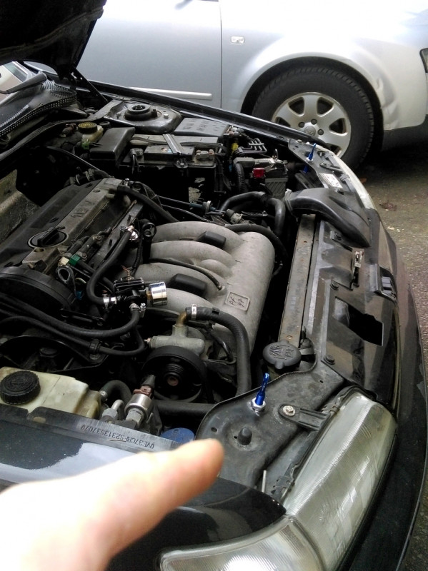

- Régulateur de pression réglable sur 3.5b mini
La capsule de pression à 3.5bars ne suffit pas à l'E85 mais cela permet de rouler.
Une capsule 4bars ou 4.5bars c'est bien mieux, mais la pompe d'origine ne suis pas trop...
(je ne sais même pas si elle suit avec 3.5B [icon_rolleyes.gif] ).

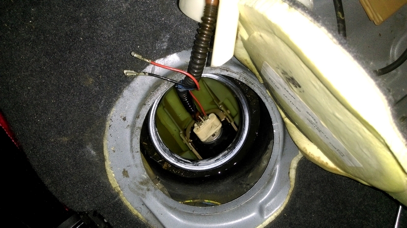

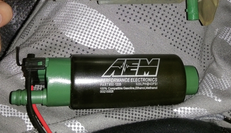

Je vais mettre la pompe de la coupé 406 aujourd’hui (la AEM 320L/h 43PSI),
sa va poussé plus fort le carburant :)
 Sujet du message: Re: 306 GTi bv6 suisse 97 // pf47
MessagePosté: Jeudi 28 Décembre 2017 20:12
Messages: 4989
Suite,
La nouvelle pompe AEM:
IMAG2598.jpg [ 416.04 Kio | Vu 1309 fois ]

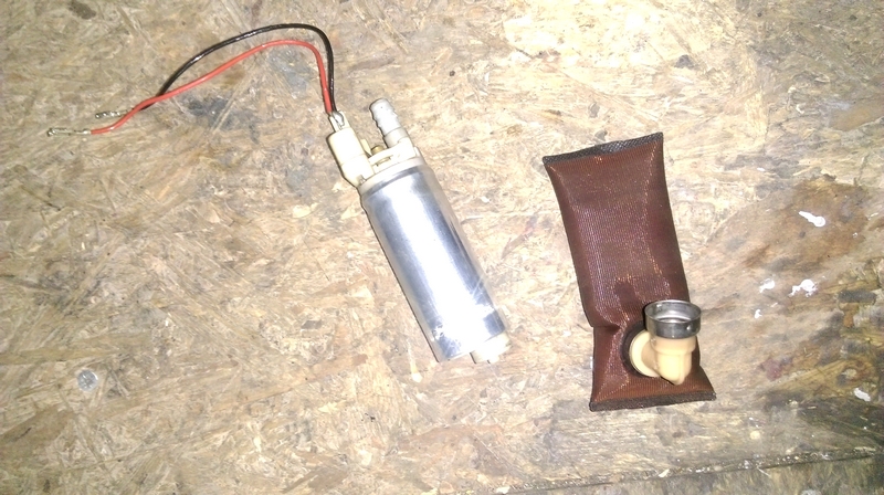

Je retire l'ancienne pompe :
IMAG3579.jpg [ 325.06 Kio | Vu 1309 fois ]
IMAG3581.jpg [ 367.38 Kio | Vu 1309 fois ]

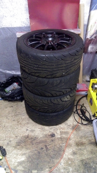

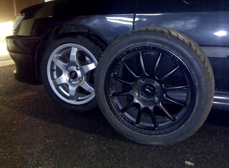

Les nouvelles jantes sont là.
j'ai acheter des TeamDynamic's 1.2 en 16P, comme j'avais envisagé plus haut.
Il faudra que je remonte l’arrière qui à été trop décranter en mode jaki :?
Ces jantes ont des semi slick de circuit en 205/45/16, se qui met plait pas du tout pour la route :?
Je vais donc trouver/ acheter des Toyos T1R adapter.
IMAG3575.jpg [ 206.45 Kio | Vu 1309 fois ]
IMAG3574.jpg [ 350.8 Kio | Vu 1309 fois ]

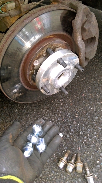

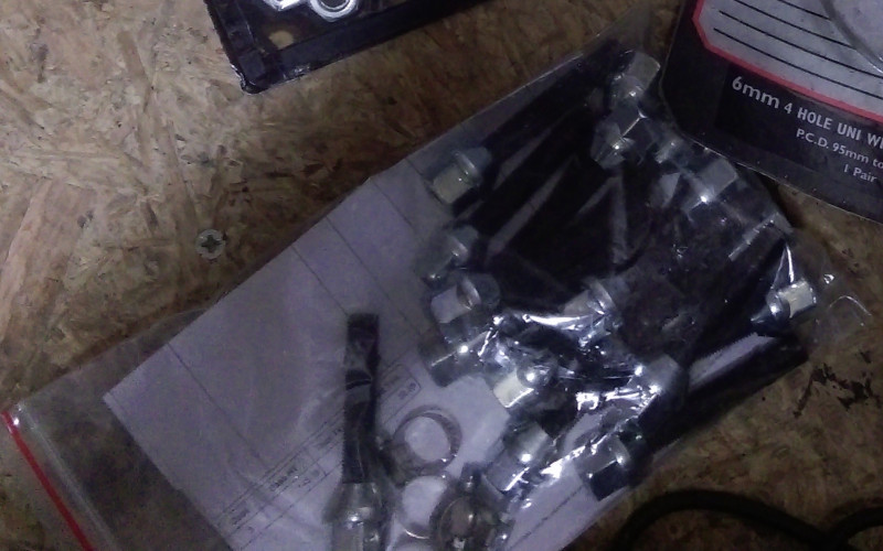

Écrou et goujon renforcé acier noir pour les TD 1.2
IMAG3589.jpg [ 382.17 Kio | Vu 1324 fois ]
Les cales, 2 neuve de 0.5cm, et les deux av de ma 406 coupé :
IMAG3596.jpg [ 242.14 Kio | Vu 1324 fois ]
IMAG3589.jpg [ 329.97 Kio | Vu 1324 fois ]
C'est bien mieux à l'avant avec le ET des Technomagnésio de 15P, (les TD 1.2 seront monté plus tard), photo:

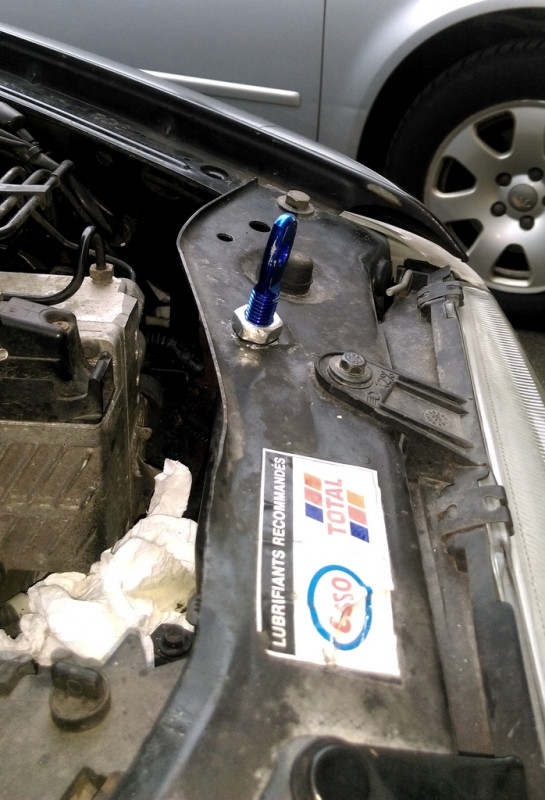

Attaches capot (pour pas refaire la même que la 406 coupé [icon_rolleyes.gif] )
IMAG3589.jpg [ 408.09 Kio | Vu 1324 fois ]
MessagePosté: Dimanche 31 Décembre 2017 20:52
Messages: 4989
suite,
Montage attache capot:
IMAG3601.jpg [ 616.06 Kio | Vu 1322 fois ]
IMAG3602.jpg [ 574.02 Kio | Vu 1322 fois ]
