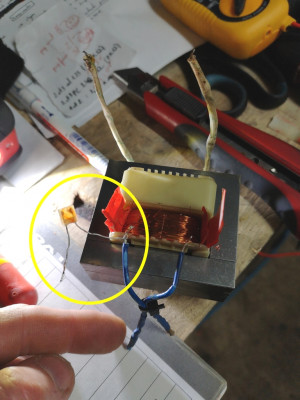

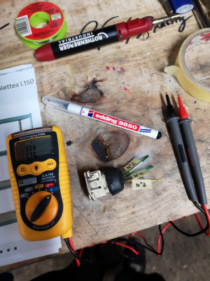

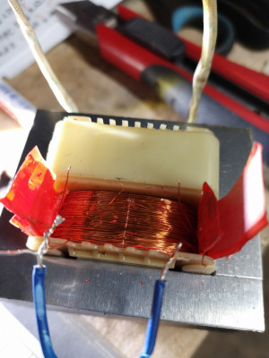

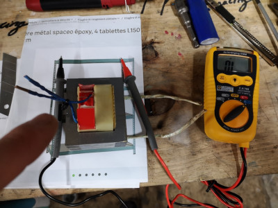

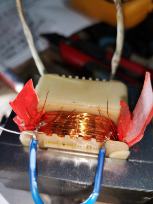

2/ mon chargeur de batterie Auchan "" commutech"" est tombé en panne ,
il ""commutech"" plus trop cet enfoiré [icon_e_sad.gif] , a voire s'il est réparable ou pas,sinon 25€
dans le vide... dechet,polution.... [icon_neutral.gif] [icon_neutral.gif] made in china frerowww
si pas réparable > a racheter.... [icon_neutral.gif]

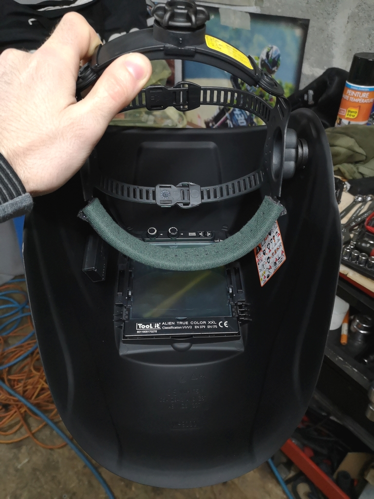

5/ J'ai aussi prit un new masque de soudure, GYS via tool-it histoire de souder "bien"
écran XXXL et écran couleur, 172€ la bête, trouver a 95€ sur Amazon , ont fait péter le champagne :ml: :miam: :o|

sympa le masque de soudure version xxl

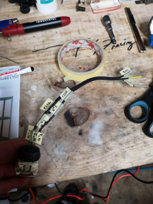

2/allongement de la connectique du réchauffeur,
allongement de la connectique électrique de la sonde de température d'air d'admission
(au passage j'ai prit la sonde d'air de ma coupé406 car pas de sonde avec le pap)

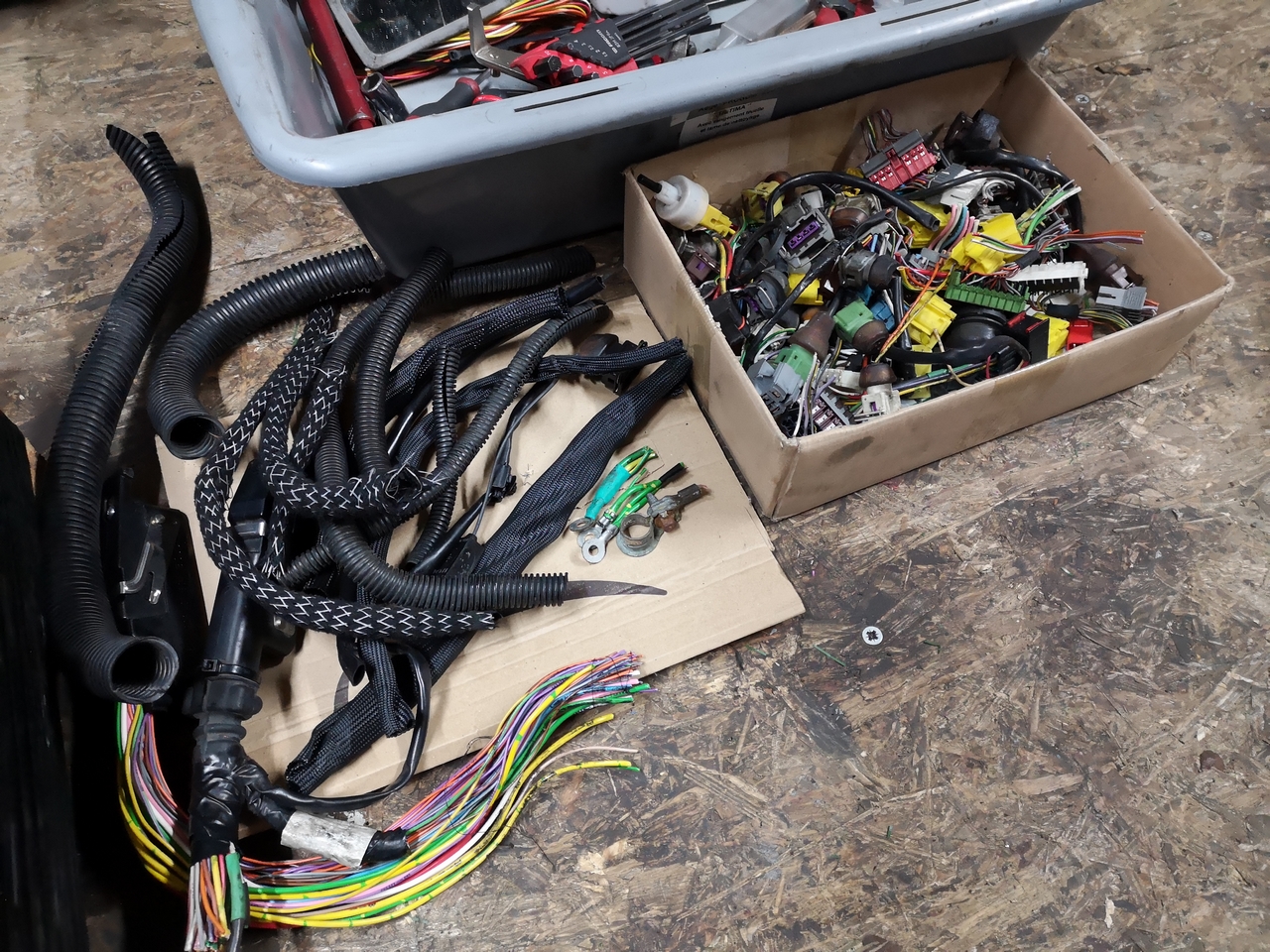

7/ avant que le faisceau de la 406 parte au ferrailleur (recuperation cuivre) j'ai récupérer le plus de choses:
- broche du mp 5.2
- des connecteurs divers
- du câble en rabs
- de la gaine de protection de diffèrent type
ect....

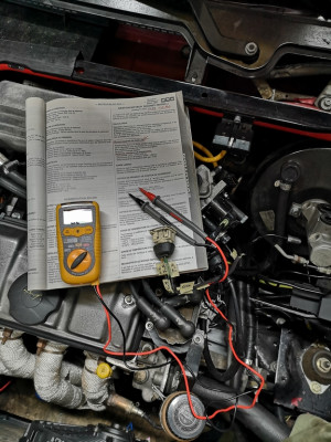

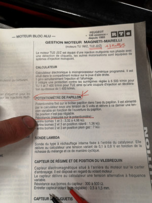

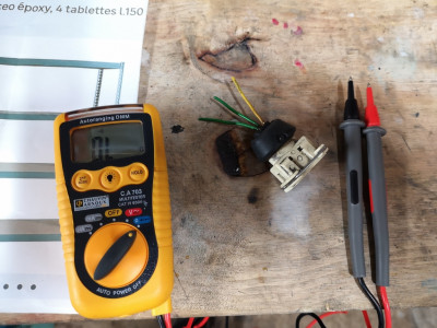

modif potentiomètre (en attente de mon nouveau testeur électrique, le miens a lâcher,
encore une merde de chine qui tient quedal dans le temps)

1/ avec sa je devrai avoir des vraies valeur en ohm !
jetait a la limite de prendre le facom,
le budget ma ralentie (le facom est a quasi 100€ sur amazon)
le boulot va pouvoir reprendre sur mon potentiomètre,chargeur,
et mon AFR AEM hors service

2/ j'ai trouver la panne du chargeur Auchan :
dans son transformateur il y a un capteur/fusible de température,
il a claquer, donc je vais en acheter un autre
par contre en voulant atteindre celui ci et vérifier le bobinage et sa continuité
j'y suis aller comme un sagouin au cuter :cubitus: :cubitus: par fatigue...
du coup maintenant il faut que je reprenne un peu de bobinage
soit en n'en retirant (je sais pas si sa se dis mdr)
et en reprenant les deux arriver pour retrouver la continuité normal de l'arriver et la sortie du bobinage transfo
,soit par une autre méthode (jsui pas sur elle fonctionne)
photo :
3/ sa repart sur le potentiomètre,
l'inversement entre le 1 et le 3 est ok, problème :yeux:
j'ai pas noter si le 1350 va sur le 1 ou le 2 (fil 1350/1351 vert)
du coup sa va être a la roulette russe :cagoule:
Autre problème :
Âpres mesure, le potentiomètre est HS, en valeur j'ai :
entre le 2 et 3 : 1.75kohm au lieu de 1.36 la sa peut aller
entre le 2 et 3 pleine charge : 2.40kohm au lieu de 7
entre le 1 et 2 : 2.52kohm au lieu de 3.32 a 4.98kohm
je vais acheter un potentiometre neuf :o
