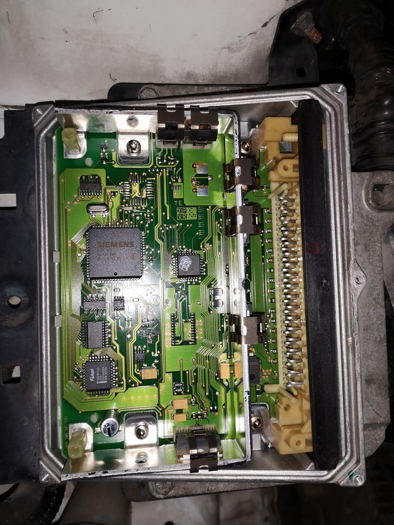

- Gestion motronics MP5.2 revu complètement personnellement, porte EPROM PF47
