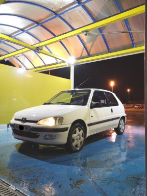

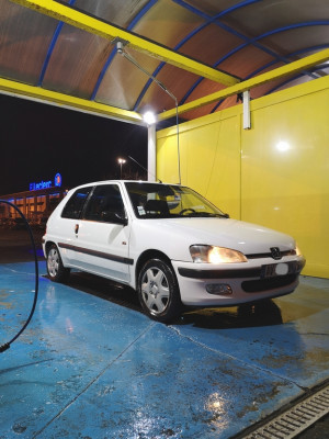

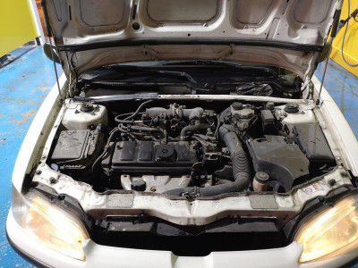

Je récupère donc demain une petite 106 XS phase 2.1, de 1997, blanche, full origine,
(sa va me faire bizarre de passer de la coupé à 165ch remplit de couple, puis la 306 S16 à
+/- 175ch remplit de puissance, à ""sa..."" [icon_e_confused.gif]

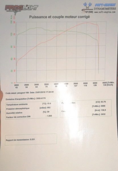

Je compte la passer au banc très rapidement âpres achat histoire d'avoir une
basse de prépa,
une feuille de se que donne le moulin : Sain ? Merguez ?? Ou quoi ??
_ Édit fin janvier 2019: 93.76ch stock, sur banc 4 roue freiner, avec des choses usés sur le bloc moteur,
et 234000km donc good [icon_e_biggrin.gif] neuve cela aurait donner dans les 96/97ch je pense.

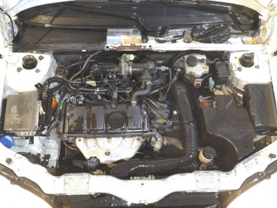

Les modifications effectués:
Châssis/habitacle:
_ Extension/ bas de caisse / pc av et arr de 106 S16
(les XS phs 2.1 étrangères ont eu le kit, pas les Françaises....... [icon_rolleyes.gif] mais la quik de merde oui ... [icon_rolleyes.gif] )
_ Jante 15p de 206 S16 (7.1kg !)
_ Étrier avant de 206 2L HDI 266X22.5
_ Mastervac 106 S16 abs + mc23.8
_ Goujon de roue Sparco et boulon Sparco acier noir 12.9
_ Coffre/custode teinté moi même
_ Élargisseur de voie double boulonnerie à l’arrière de 3cm/ Cale alu de 2cm devant Bratex, vis de cale en acier noir 10.4
_ 5 manomètres de contrôle:
Température d'huile/ Pression d'huile/ Température d'eau/ Pression de carburant et un AFR AEM E85
_ Faisceau de pompe séparer à commande (pour du 15/20A en pics)
_ Triple extincteur: 2 poudre 1kg/ 1 eau 6kg + 2 casse vitre-coupe ceinture
_ Attache capot acier externe
_ B8 avant et B8 arrière, avant ressort -35mm Eibach (pro-kit), Arrière dé-cranté (train de Saxo 1.5D 1997)
_ Barre stab avant en 22mm de 106 S16
Moteur, 130ch de 6500 à 7200trs (new bloc Mars 2022, voir plus bas):

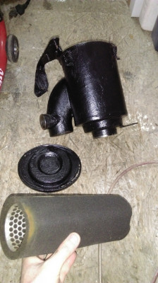

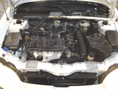

_ KAD Raceland modifié, filtre rectangulaire maille dense d'aquarium sur support
_ Ram-air du kad perso, avec passage sous la traverse semi-découpé, prise d'air sous le capot,
attache capot supprimé ainsi que son emplacement propre dans le KAD.
_ Plenum 106 rallye 1.3l/ entré du papillon venturisé en 61mm/ axe et volet simplifié au maximum (passage interne en 54.3mm)
_ Reniflard/ canister déporté
_ Décata Devils grN 50mm/ intermédiaire Devils grN 50mm/ silencieux final
d'origine 106 1.1L, modifié pour le look avec un sortie 70mm (interne stock)

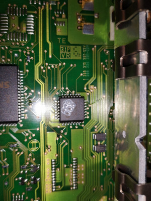

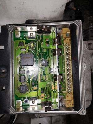

- Gestion motronics MP5.2 revu complètement personnellement, porte EPROM PF47
_ Culbuteur admi 0.20, échap à 0.20
_ Pompe AEM E85 340L/h, faisceau sur mesure séparer du faisceau d'origine pour par grillé le relaie double, sa prise, et le calculateur.
_ Socle de pompe Valeo347017 (réglable en hauteur)
_ Injecteur 219cc 4jets, nettoyé/ testé chez BOSCH TDI à Conflans [78], pression de
carburant à 5.5/6B pour la perf (2.7b/3b pour la longue distance :hehe: )
= 298cc/min sous 5.5b AFR correct
_ Full E85 bien sur
_ Radiateur NRF cuivre 106S16
_ Régulateur réglable de pression de carburant SYTEC dans l'habitacle (bouchon sytec pour l'emplacement de la capsule d'origine)
_ Support de manomètre de contrôle SYTEC, manomètre de contrôle du compartiment moteur SYTEC
_ Jdc 0.67 de C2VTS
_ Réctif culasse de 2.5mm, RV à 12.33 mesuré à 0.25ml prêt (01/01/2020)
(chambre de combustion usiné/ creux piston et empreinte piston prise en compte
dans le calcule du RV, car sinon avec 2.5mm de retiré ont à + 15 de RV !, et les
soupape avec l'aac touche bien sur).
_ Piston de 306 XS + empreinte soupape (creux du piston moindre que ceux de
106 xs),segment neuf,piston avec modif perso (perçage pour de la lub)
_ Coussinet neuf oem + modif perso (perçage)
_ Chambre de combustion complètement revue et modifié (détail sur mon post + vidéos)
_ Sortie conduit d'échap en 36mm
_ Guide admi et échap supprimé ainsi que leurs bossage respectif, angle du conduit
d'échap supprimé, modification de l'angle entre la soupape et le guide
_ Collecteur 4-1 RCracing 35mm, Bande anti chaleur, Sonde AFR sur la partie final,
goujon court + écrou cuivre ovale

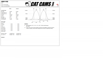

_ AAC Catcam 4901102 268°/269° ~ 10.9/10.8mm sur la fiche
En réel, c'est à dire en ordre de marche mesuré c'est moins:
voire le post sur les AAC en catégorie prépa moteur, aac proche de celui de xsi 1.6l ou rallye J
_ AAC calé en X au pmh (1.32/1.32 si je me souviens bien), poulie catcam alu
_ Bougie BKR8EIX avec cale de rehausse de 2mm
_ VM 200mm allégé à 3.8kg au lieu de 5.6kg
_ Boite 16x65 MA5S de mon ancienne xsi 1.6l + palier de cardan alu
_ Longueur de courroie de distri (-3.3 mm de l'ensemble culasse /jdc) pris en
compte avec la poulie réglable pour le calage
_ Pompe à huile à 6-7bars à partir 4000trs, cale de 2mm ou 2.5mm au clapet de décharge.
_ Bobine d'allumage de saxo VTS100ch L4
Voila, et j'en oublie peut-être, ah oui: huile moteur Leclerd 10w40 semi-synthèse... comme tjr.
Le AAC du bloc moteur V1 et V2 de 130ch (+de 130 fin 2021):
Screenshot_2019-05-06 camshaft details CAT CAMS performance camshafts(1).png

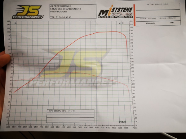

Passage banc completement d'origine début 2019:
Passage banc début 2020, 130ch 158nm
Gestion du MP5.2 pas top, détaille dans le post de ma gestion et sur le post ici de la XS,
ceci de plus avec un bloc hors cote à l'aléso, problème de potentiomètre, bloc non poussé.
Sur le post dédié aux passages banc sur le forum, j'ai calqué mes données banc sur d'autres feuille de banc,
et cela est fort intéressant.
Bref, peut-être que 133/134ch était possible.
A savoir que ici c'est en 4e et en 16x65 MA5S de XSI 1.6L, je passe toujours ma caisse en 4e vitesse sur banc.
Il est fort possible, même sur, qu'en 3e vitesse, elle sort 135ch.
Faites attention d’ailleurs quand vous comparez des fiches de banc, regardez toujours sur quelle
vitesse la 106/ 306 est passer, et quel type de boite/ pont de boite est installer.
Cela change parfois pas mal les choses.
(Une boite à pont court permet des miracles sur banc ! Eh oui, cela fausse le calcul du banc).

_ New AAC, 4900671 (pseudo 293/293° mais en réalité 279°/285° à 0.3 echap/0.2 admi)
_ Ressorts/ coupelles CatCams
_ AAC calé à 3.3 admi et 2 échap au pmh > couple favoriser

Intéressant comme idées, on va voir ce que ça donne, t en rouleaux normalement petits paliers. aac ax sport si tu veux
okai, je serai donc en petit pallier, sa m'arrange pas trop :/
cette AAC d'ax sport donne quoi niveau caractéristique ?
duré et lever ? :bvoyons:
Édit 18/03/2019
Voire le poste créer sur les AAC en préparation moteur post it ;)

Bon bien elle est la, je vous met les photos bientôt,
ya plein de boulot a venir :D
> nettoyage interne/externe/moteur/passage de roue
> vidange boite et moteur + filtre a huile (dernière en date a 184miles !!! elle a 233miles ^^ [icon_eek.gif] )
la boite a jamais été vidangé ^^ [icon_eek.gif] huile origine usine :mrgreen:
> passage banc
> ensuite se qui est cité plus haut, je met tout en photo

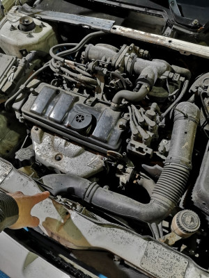

Suite XS,
- 2 nettoyages moteur
 Sujet du message: Re: [PF47] 106 XS phase II 1.6L

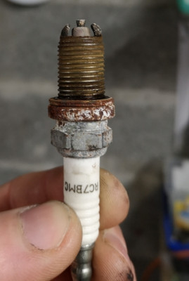

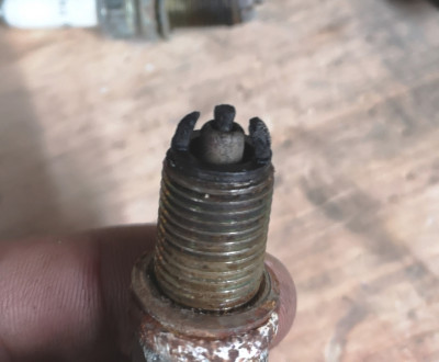

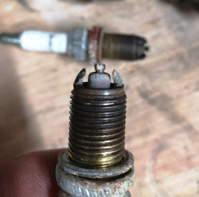

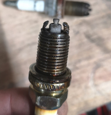

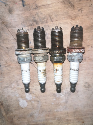

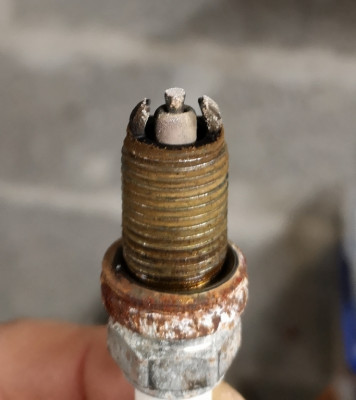

Bocou de problèmes aujourd’hui, sa commence par un démontage bougie juste histoire de voire
quelle est l’état de une, la c'est la cata, je me rend compte que les bougies sont d'origine usine :blague: :blague:
photo>
De plus sont capuchon a de l'huile :bvoyons:

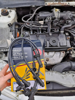

bon je remonte tout, je go au mag en fin de journée pour un passage banc tel quel et la, la cata :
Elle se met sur 2cylindre, je comprend pas, je rentre a la casa puis retourne a un distributeur de
piece auto chercher fil de bougie et bougie, je change tout sa rien a faire,
je change déjà les fils sur le parking du mag, sa change rien
je teste lamba,bobine,relaie double,des connectique,pmh etc etc............jusqu'en soirée [icon_e_sad.gif] [icon_e_sad.gif]
et la jme rend compte que j'ai inverser le 1 et le 4... sur la bobine, 3h de boulot dans le vide, bref
de toutes façon il falait changer les fils et bougie !!!
Voici l’état des bougies champion d'origine usine j'ai jamais vue cela :cagoule: :cagoule:
et la un nouveau problème m'interpelle, j'ai remarquer de l’huile fraiche dessus une bougie ,trop,bocou trop d'huile !!!
ya une fuite c'est sur :bbah:
je démarre pour aller tester tout sa et la la catastrophe 2 jrs après achat :
JDC ou joints de queu HS allez salut.................. :kenshi:
le bloc il me dit...
je comptait m'occuper de sa en même temps que le RV mais pas du tout maintenant [icon_neutral.gif] [icon_neutral.gif]

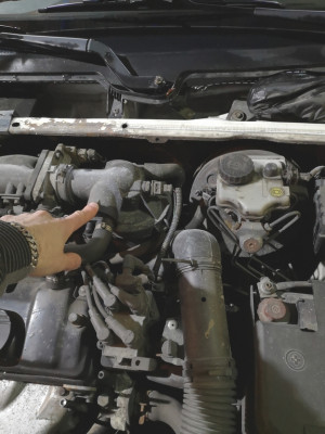

Moteur froid/tiède sa fume a mort, chaud sa fume légèrement bleu,
a voire demain si sa s’amplifie :bvoyons: :o|

Edit 14h, c'est le cylindre a droite coter calorstat qui prend l'huile, je met en photo,
Le LR a l'air propre pas de mayo , joint de queu HS ??? :bvoyons:
j'espere j'ai pas claquer un segment [icon_eek.gif]

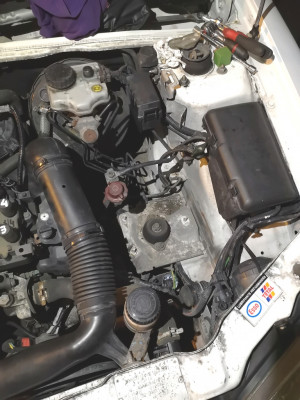

nouveau problème:
- le radia fuit légèrement de part en part
- J'ai plus de DA, le moteur hydroélectrique se coupe,
remarche quelques fois, puis plus rien samedi soir,dimanche :?

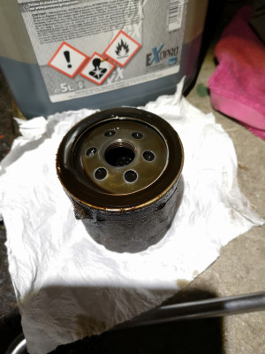

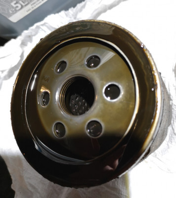

J'ai remplacer Vendredi:
- filtre a huile
- huile 10w40 (il manquait beaucoup),récup l'huile de la 306s16 (2/3miles)
- huile de boite motul ou total (il manquait +/- 500ml),
récup l'huile de boite de la 406coupé 10miles +/-
quasi aucun morceau dedans l’huile d'origine malgré ses 233miles, c'est cool :D
- huile de DA + 2 mise a niveau (plus de bulles actuellement),
le liquide de DA d'origine était marron comme de l'huile :blague:

Pour le passage banc, j'y suis aller vendredi et samedi, blindé pas de place,
pareil chez un autre
(l'autre trod chère pour juste un passage avec 2/3 tire [30min])

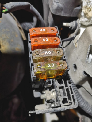

Problème DA:
- fusible 80A ok
- teste relaie 1 ok
- teste relaie 2 ok
- petit faisceau DA ok
- masse ok

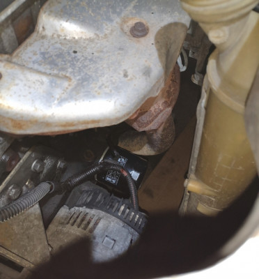

verdict >> moteur hydroélectrique HS [icon_e_sad.gif]

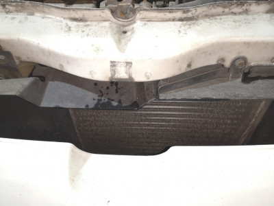

Problème radiateur:
- sa fuit de plus en plus 2 tache de 10cm au sol chaque nuit
je vais pas tarder a la changer,il va lâcher complétement bientôt [icon_e_confused.gif]

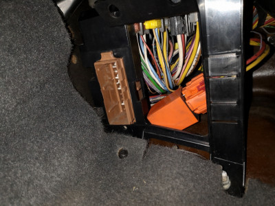

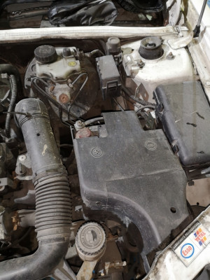

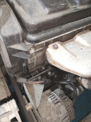

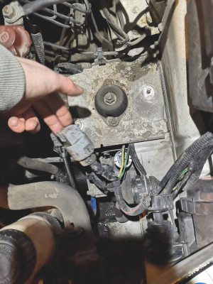

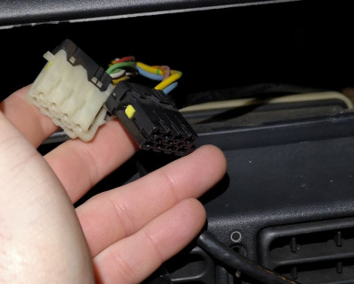

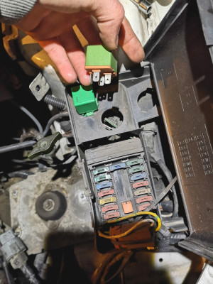

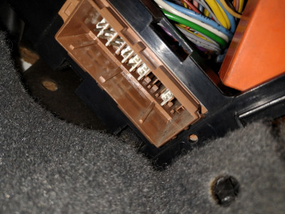

Question:
j'ai cet prise marron sous ma boite a fusible , quelqu'un sait a quoi elle sert ?
j'ai l'impression que quelque chose a été retirer car les cosse sont toutes pliés,
elles étaient a la limite de se toucher, je l'est ai redressé !

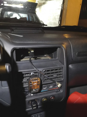

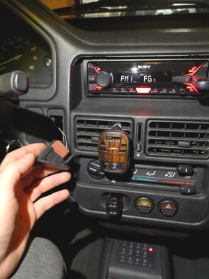

J'ai retirer l'ancien poste SONY de 2005, pour un nouveau,en promo en mag auto
moitier prix !
le son a rien a voire,excellent ! de tout les postes que j'ai eu, celui ci est le meilleur,
la carte son interne est vraiment bonne.

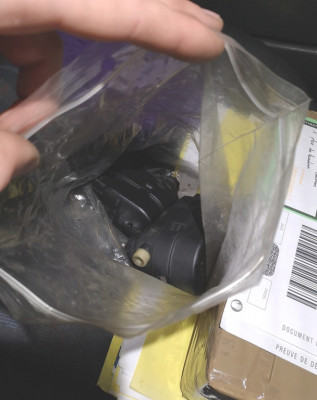

Rajout d'option, j'ai rajouter :
- éclairage de boite a gans
- réglage de la luminosité compteur
- réglage électrique des feux avant, j'ai les moteurs,il me manque le faisceau (a suivre)
j’espère que les feux sont pas spécifique.

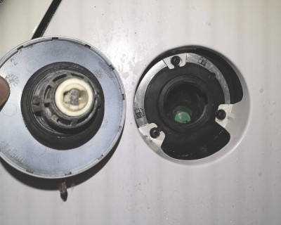

> au passage j'ai changer un ampoule,celle qui éclaire la sélection de chauffage :)

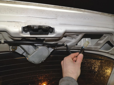

a faire : tester le relaie dans le coffre ou au niveau de la boite a fusible
et au passage tchéké le moteur de condamnation centralisé du coffre,
car il s'ouvre/ferme pas avec le reste, manuel total :?
(l'ancien proprio me dit que tout fonctionne électriquement, mais il y a:
- le dégivrage qui marche pas
- le moteur de CC du coffre qui marche pas
- le retro elairage de l'horloge du compteur qui marche pas )
