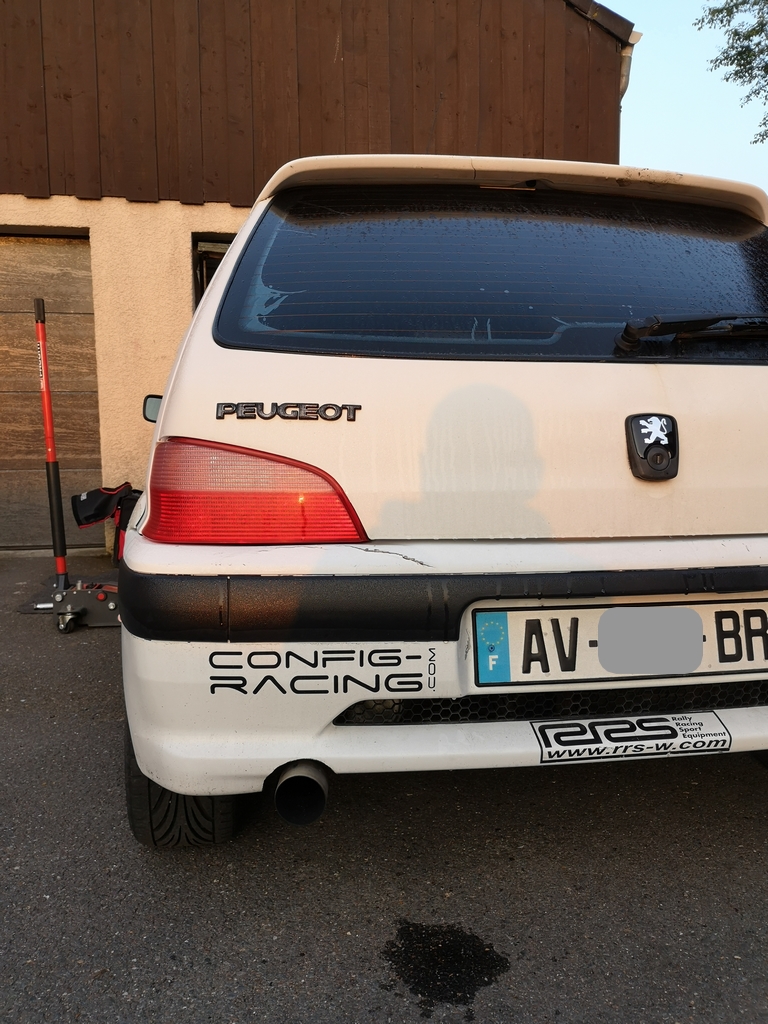

Les modifications effectués:
Châssis/habitacle:
_ Extension/ bas de caisse / pc av et arr de 106 S16
(les XS phs 2.1 étrangères ont eu le kit, pas les Françaises....... [icon_rolleyes.gif] mais la quik de merde oui ... [icon_rolleyes.gif] )
_ Jante 15p de 206 S16 (7.1kg !)
_ Étrier avant de 206 2L HDI 266X22.5
_ Mastervac 106 S16 abs + mc23.8
_ Goujon de roue Sparco et boulon Sparco acier noir 12.9
_ Coffre/custode teinté moi même
_ Élargisseur de voie double boulonnerie à l’arrière de 3cm/ Cale alu de 2cm devant Bratex, vis de cale en acier noir 10.4
_ 5 manomètres de contrôle:
Température d'huile/ Pression d'huile/ Température d'eau/ Pression de carburant et un AFR AEM E85
_ Faisceau de pompe séparer à commande (pour du 15/20A en pics)
_ Triple extincteur: 2 poudre 1kg/ 1 eau 6kg + 2 casse vitre-coupe ceinture
_ Attache capot acier externe
_ B8 avant et B8 arrière, avant ressort -35mm Eibach (pro-kit), Arrière dé-cranté (train de Saxo 1.5D 1997)
_ Barre stab avant en 22mm de 106 S16

Problème radiateur:
- sa fuit de plus en plus 2 tache de 10cm au sol chaque nuit
je vais pas tarder a la changer,il va lâcher complétement bientôt [icon_e_confused.gif]
