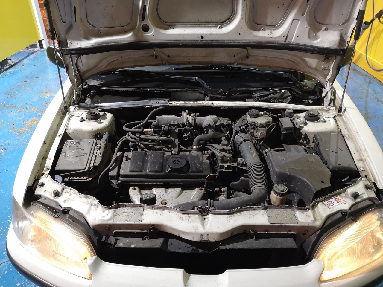

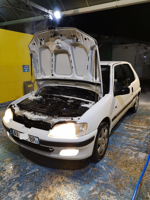

Bon bien elle est la, je vous met les photos bientôt,
ya plein de boulot a venir :D
> nettoyage interne/externe/moteur/passage de roue
> vidange boite et moteur + filtre a huile (dernière en date a 184miles !!! elle a 233miles ^^ [icon_eek.gif] )
la boite a jamais été vidangé ^^ [icon_eek.gif] huile origine usine :mrgreen:
> passage banc
> ensuite se qui est cité plus haut, je met tout en photo
Elle est full stock et la toujours été, pas de gros entretien particulier mise a part 2 embrayage,
je pense quelle marche plutôt bien car elle monte a 200.
j'ai un paquet de 50feuilles d’entretien je vais tout décortiqué
le dernier CT est quasi vierge,comme un peu tout les CT enfaite mise a part l'avant dernier
j'ai tout l'entretien depuis achat en 97, je suis le 4e proprio.

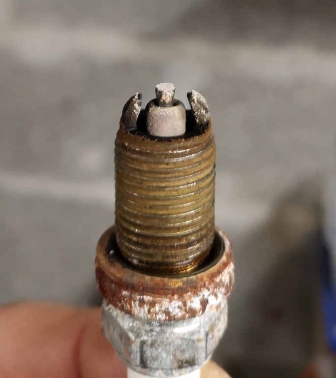

Bocou de problèmes aujourd’hui, sa commence par un démontage bougie juste histoire de voire
quelle est l’état de une, la c'est la cata, je me rend compte que les bougies sont d'origine usine :blague: :blague:
photo>
De plus sont capuchon a de l'huile :bvoyons:
bon je remonte tout, je go au mag en fin de journée pour un passage banc tel quel et la, la cata :
Elle se met sur 2cylindre, je comprend pas, je rentre a la casa puis retourne a un distributeur de
piece auto chercher fil de bougie et bougie, je change tout sa rien a faire,
je change déjà les fils sur le parking du mag, sa change rien
je teste lamba,bobine,relaie double,des connectique,pmh etc etc............jusqu'en soirée [icon_e_sad.gif] [icon_e_sad.gif]
et la jme rend compte que j'ai inverser le 1 et le 4... sur la bobine, 3h de boulot dans le vide, bref
de toutes façon il falait changer les fils et bougie !!!
Voici l’état des bougies champion d'origine usine j'ai jamais vue cela :cagoule: :cagoule:

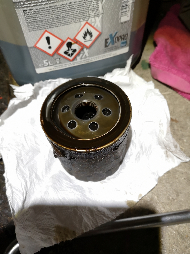

J'ai remplacer Vendredi:
- filtre a huile
- huile 10w40 (il manquait beaucoup),récup l'huile de la 306s16 (2/3miles)
- huile de boite motul ou total (il manquait +/- 500ml),
récup l'huile de boite de la 406coupé 10miles +/-
quasi aucun morceau dedans l’huile d'origine malgré ses 233miles, c'est cool :D
- huile de DA + 2 mise a niveau (plus de bulles actuellement),
le liquide de DA d'origine était marron comme de l'huile :blague:

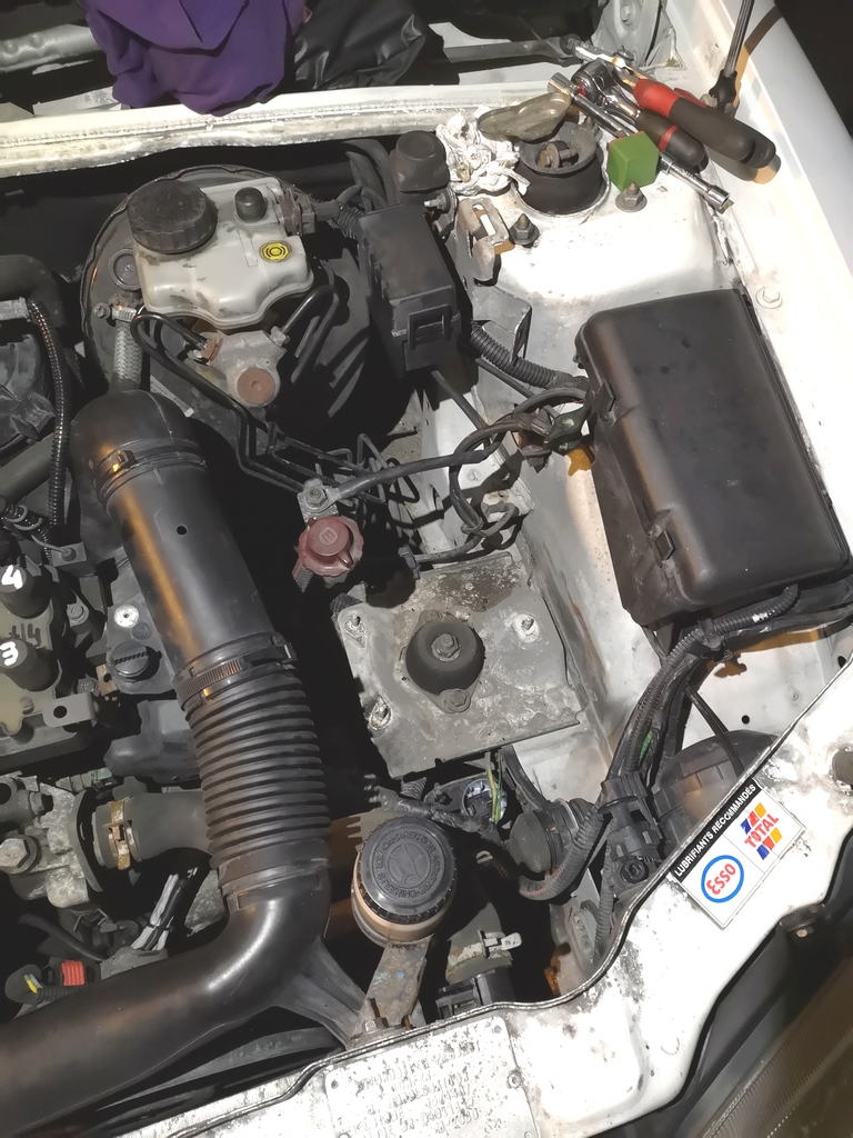

Question:
j'ai cet prise marron sous ma boite a fusible , quelqu'un sait a quoi elle sert ?
j'ai l'impression que quelque chose a été retirer car les cosse sont toutes pliés,
elles étaient a la limite de se toucher, je l'est ai redressé !
