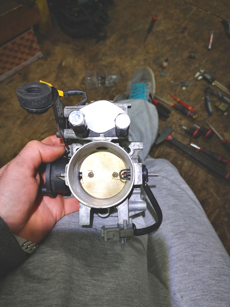

Suite xs,
1/ mesure volet pap rallye 1.3l VS xsi 1.6l (mesure déjà présente sur le post de la xsi)
Volet xsi: 50.27mm (volet sans cale tu5jp+)
Volet rallye: 54.28mm (volet origine)
Entrer venturisé xsi (non stock): 53.52mm
Entrer venturisé rallye (non stock): 60.59mm
IMG_20190615_185353.jpg [ 978.59 Kio | Vu 7915 fois ]
IMG_20190615_185434.jpg [ 1023.44 Kio | Vu 7915 fois ]
IMG_20190615_185539.jpg [ 920.88 Kio | Vu 7915 fois ]
IMG_20190615_185622.jpg [ 1.23 Mio | Vu 7915 fois ]

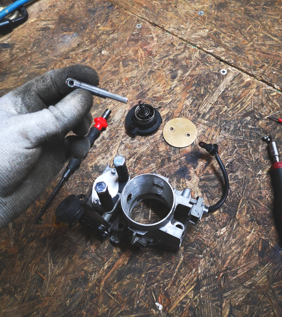

2/ modif de la fixation volet,je laisse le minimum, new vis a tête neuve rétrécis,
photo n°2 vous pouvez voir au passage la dif de fixation entre les deux potard :
IMG_20190615_184511.jpg [ 1011.84 Kio | Vu 7915 fois ]
IMG_20190615_184551.jpg [ 640.79 Kio | Vu 7915 fois ]
IMG_20190615_220738.jpg [ 797.74 Kio | Vu 7915 fois ]
IMG_20190615_220747.jpg [ 697.12 Kio | Vu 7915 fois ]
IMG_20190615_220823.jpg [ 447.51 Kio | Vu 7915 fois ]
IMG_20190615_220836.jpg [ 560.65 Kio | Vu 7915 fois ]
3/ Avec les new vis,coller a la loctite de scellement verte :
IMG_20190615_223838.jpg [ 576.37 Kio | Vu 7915 fois ]
IMG_20190615_223850.jpg [ 574.09 Kio | Vu 7915 fois ]
4/ la plaque alu faite pour fixer le potar pile poile au bon endroit volet fermer :
IMG_20190615_230640.jpg [ 733.6 Kio | Vu 7915 fois ]
IMG_20190615_230652.jpg [ 763.43 Kio | Vu 7915 fois ]
IMG_20190616_002030.jpg [ 593.96 Kio | Vu 7915 fois ]
IMG_20190616_002050.jpg [ 738.82 Kio | Vu 7915 fois ]
IMG_20190616_002059.jpg [ 298.14 Kio | Vu 7915 fois ]
IMG_20190616_002114.jpg [ 723.85 Kio | Vu 7915 fois ]
5/ montage sur le moteur fini, test Zi proche pour commencer et tout vérifier, puis route ensuite :
IMG_20190616_020653.jpg [ 594.94 Kio | Vu 7915 fois ]
IMG_20190616_020716.jpg [ 1009.38 Kio | Vu 7915 fois ]
6/ verdict avec ma config full AAC 270° sans carto:
* grosse perte de couple a bas régime
* obliger de monter sur le filet de gaz a 4000trs si je veut faire un accel et ouvrir franchement ensuite le volet [icon_razz.gif]
si je charge avant sa pousse pas [icon_neutral.gif] car le flux/l'air va pas assez vite dedans le plenum comme
tout est gros en passage, normal.
* Le volet en 54 il sert a quelques chose ? non a rien pour le moment :mrgreen: :mrgreen:
juste a de meilleur appel d'ouverture qui s'efface vite
* gain a mi/haut régime a partir de 4500trs (j'ai le rupteur a 6200..),
monté en régime plus rapide,est se que se gain sur banc me procure 4/5ch ???
Ce plenum est vraiment vraiment pour le haut/très haut régime, au dessus de 5000trs minimum,
pour un bloc qui prend sa Pmax a 7600/7800 type la kit car psa 8s 160ch rupteur a 8400.
j'ai besoin de faire de nouveaux teste moteur régler !
Vidéo a suivre,new test avec la new carto a suivre.
7/ j'ai un réajustement du volet a faire, pap chaud le volet se ferme mal :?
sinon pas de problème de fiabilité constater .

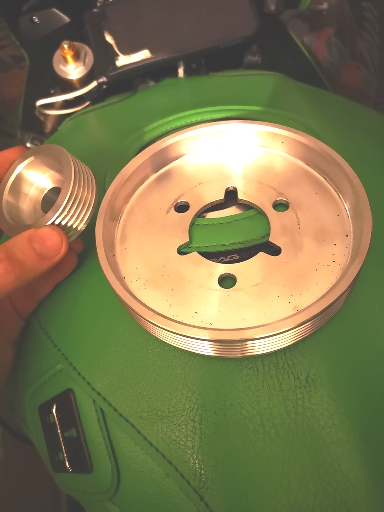

4/ j'ai récupérer des poulies alu dans le cadre d'un échange de bon procédé
Je compte les mètres avec la poulie catcam que j'ai, ou une kentcam.
Le gain avec les 2 poulies alu (poulie vilo et aac !), 0.5ch ? 1ch ? 1.5ch ?? :mrgreen: A suivre le
montage et test dif poids sur balance
Le gain ressentis sur de petite pièce comme sa sera bien évidement pas des ch et N.M,

IMG_20190623_042328.jpg [ 464.23 Kio | Vu 7836 fois ]
IMG_20190623_042355.jpg [ 244.12 Kio | Vu 7836 fois ]

non, l'admission est très bien,a la fois pour les ch et les n.m,elle se situe au milieu.
Il faut juste simplifier le volet au max et le venturiser au max (pr les ch).
Pr le couple un pap de 406 coupé 2L xu10j4r en volet 48 entrer 60 !!!
Simplifier au max sans les marche dedans devant/derrière et aligner derrière a la pipe.
Effet venturi au max ! le couple doit être vraiment bien (pr le couple)
(Si jamais je retirai l'admi rallye sa serai la prochaine modif)
