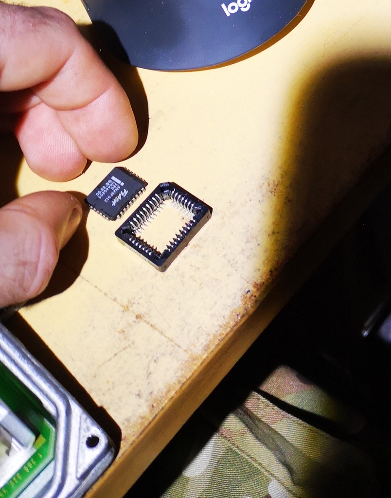

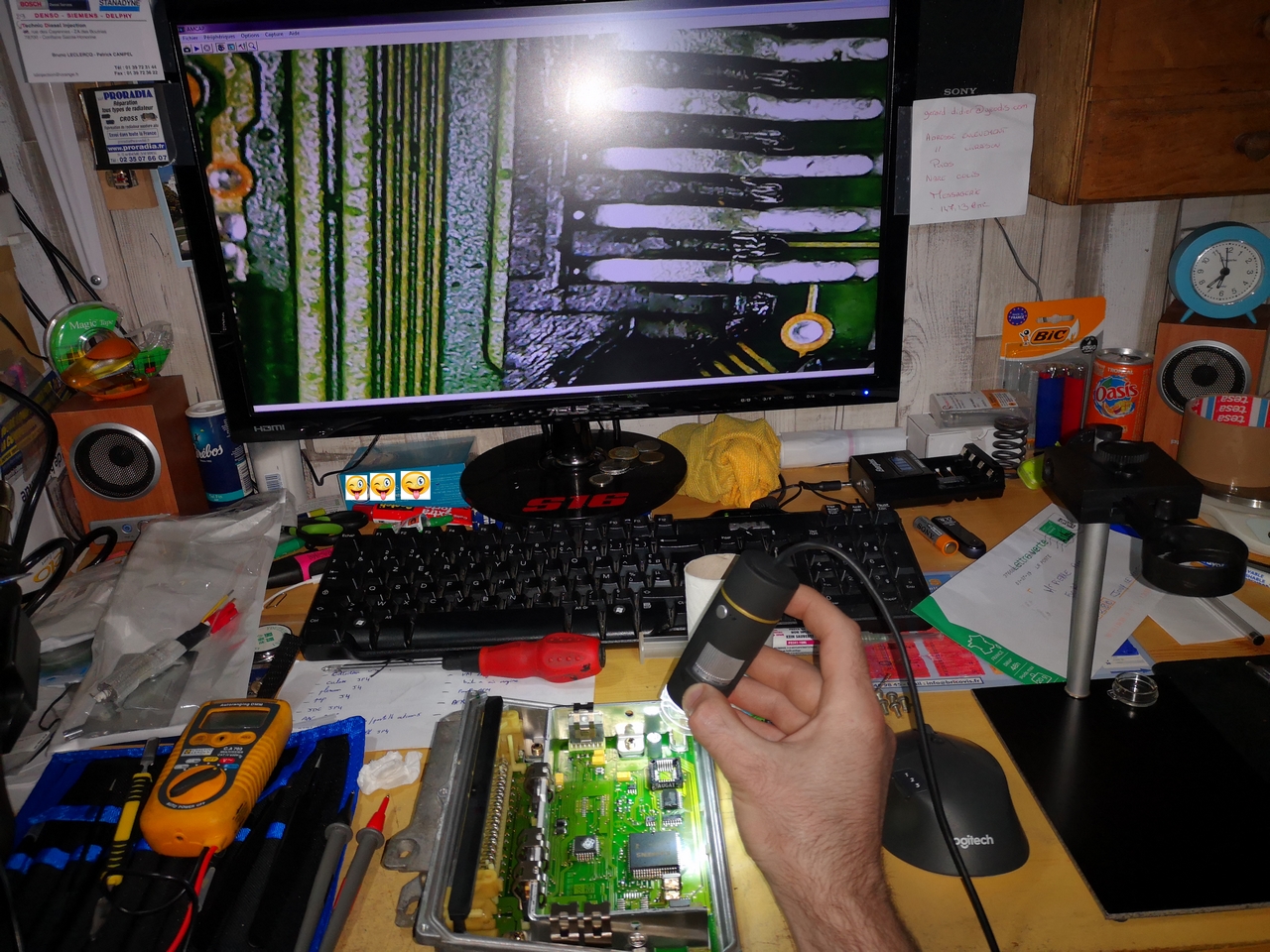

>porte eprom/eprom:
1/ je retire un porte eprom d'une carte mère d'un composant de communication de la 406 coupé
(sa sert de garder les vieillerie ^^)
2/ Maintenant je retire l'eprom d'origine soudé a la CG du calculo:
3/ patte de flux sur l'environnement a souder le porte eprom,
nettoyage,alignement de l’étain,mise a niveau en hauteur de l’étain
4/ le porte eprom installé recyclé , sa donne sa (photo modifier en netteté d’où la pixellisation/point) :
5/ Teste de contact en la CG et les pin du porte eprom,1 par 1 et ensuite en décalé,
pour voire si ya pas de contacte entre les pins (surtout en dessus du support) :
6/ je regarde ensuite a -600/-800 que il y aille pas de fissures,bavure,étain ou il faut
pas,etc etc........
7/ Tout est correcte, c'est finish
8/ Teste de la 1er carto
> ral trop trop haut, sinon la monté en régime est énervé^^ le rupteur a 7800 se prend sans problème.
Test en statique, aucun test route a cause du ral trop haut.
> A suivre un new eprom dans quelques jours.
> test route avec mon eprom d'origine, sa roule pas de problème de fiabilité de mon porte eprom :loving:

Propre ton porte Eprom, je ne savais pas qu'il était possible de re-cartographier ce genre d'eprom ! c'est top !
Si si tu peut se sont ceux sur les calculo un peu plus récent que nos xsi,
par contre comme le porte eprom et eprom sont plus petit c'est grave plus fragile que celui de la xsi

Donc si j'ai bien compris tu fais tourner la 106 avec le calcu de la 406 ? c'est toujours une gestion Bosch ?
Au départ oui c’était sa le projet, mais le calculo veut rien savoir avec l'anti dem codé de la 406 (clé codé),
Ont a essayer beaucoup de chose,il va pas sur la xs (probleme intenre au calculo)
Du coup j'ai remit l'origine de la xs (Bosch motronique 5.1 ? ou 5.2 ? ya plus l’étiquette dessus)
etj'ai mis le porte eprom dessus ;)
