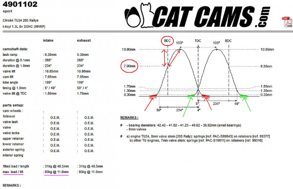

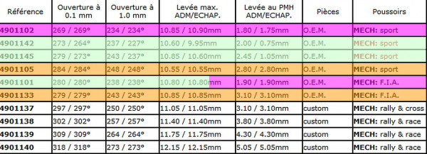

Mon AAC actuel est prevu et donnée pour 0.30/0.30 de jeu culbuteur,
de part sa conception et plus précisément de part sa rampe de silence (départ d'angle de cam/ouverture de l'angle)
Ils considère cat cams que de part les cams usiné pour celui ci,le calage adéquat est 0.30/0.30 de jeu culbu,
cependant ont peut quand même gratté des degré sur sa rampe de silence en photo au bout des flèches, mais attention :
La rampe de silence se situe avant le réglage de l'aac, en le J-0 ou 0.01 et le jeu culbuteur de 0.30 requit.
De serrer plus ont gratte quelques degrés, de l'ordre de 4/5°.
Mon AAC 269°/269° est donc calé ont va dire a du 275° réel si je m'amuse a mettre 0.15 partout,photo :
(ne pas faire attention au fleche en haut et au bcd entouré, c'est autre chose,j'y revient plus tard)

cependant :
Mais qu'est se qui se passe ensuite ?
Qu'est se que sa influe ?
De serrer l'échappement au réglage culbuteur,en rouge en photo,flèche rouge,
l'échappement s'ouvre plus tôt logiquement (° = temps), sa décomprime donc
la phase en cour
= perte de couple en bas régime,décalage de se couple perdu sur une plage supérieure de régime,
Ont décale les plages vers le haut donc,et le fonctionnement moteur adéquat vers du régime supérieure
(perte de couple a bas régime)
sa a aussi une influence sur le croisement, car le temps de croisement est plus long, toujours le même en hauteur
ou se situe les soupapes mais les temps sont plus long, la même chose que expliquer plus haut se passe.
Le piston dans cette phase de croisement ré-aspire donc du gaz d'echap pendant qu'il aspire /admet le flux d'admission.
Alors sa décomprime et apporte de la puissance a haut régime si toute la config moteur le veut bien et même le demande (bridage)
mais sa comme dis plus haut décale tout vers le haut.
Du gaz brulent est aussi re-absorbé (variabiliter du bruit a l'echap avec un AAC= tourne comme une patate)
c'est modification joue sur "la force/l'entrainement" de l'équipage mobile,piston vilo etc...
vitesse de rotation,force exercé dans les phases,globalité qui en résout
en calcul cumulé.
Un atmo creux pompe moins de flux a l'admi il en résout quoi !? c'est le serpent qui se mort la queux,
il faut monter le RV (et les incidence qui vont avec,tout est lié c'est une chaine d'ensemble,
mais qui a un sens de chemin quand même)
La meme chose se passe en evacuation, la soupape d'admi s'ouvre encre plus en temps
de croisement donc du gaz brulé va dans l'admission ! jusque derriere le volet du pap,
retirant de l’oxygène froid et fraie,réchauffant l'ensemble des pièces au passage.
Qui a déjà eu un retour d'explosion par le pap ??? :dentier:
eh oui oxygène + reste de carburant en admi + gaz d'echap brulant qui s'infiltre = explosion en admi,
vous avez déjà du voir sa en drag, l'echap et l'admi qui explose en lunch contrôle de départ :dentier: :cagoule:
En se qui concerne un réglage serré en admission (en vert au dessus en photo/flèche verte)
c'est assez idem, apres la phase echapp l'admi est deja ouvert depuis un moment,
sa met du flux d'echap dans l'admi (si tu as le reniflard vive la calamine dans le conduit d'admi :dentier: et sur les queues de soupapes)
mais des lors le piston aspire dans sa phase admi et bien c'est plus décomprimé, le flux passe donc mieux.
La soupape se ferme aussi plus tardivement.
c'est du gain, surtout que la phase admi est la plus dure pour la rotation.
Il faut que chaque tours/rotation "aide" la rotation supérieure, c'est le rendement moteur,
tout y est bon, il y a du productif et contre productif,il y a des choses qui creuse
le bas régime et rend le haut explosif et vise versa (couple/puissance).
BREF,
le mieux pour moi est de pas trop,voire pas toucher le jeu de l'echap :nana:

En réalité avec mon arbre je suis très proche du fonctionnement d'un 280°,
Voici le miens en petit palier en violet, si ont le compare a ceux que j'ai mis en vert
clair sur la 1er et 2e photo, je suis déjà mieux qu'eux en comparant les caractéristique
interne de c'est aac avec ma config :

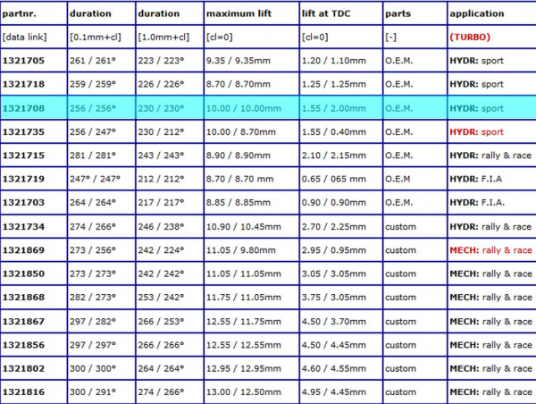

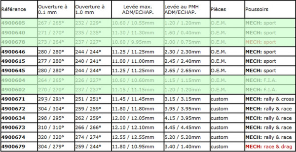

En vert/violet, celui la sera a peu prêt idem au miens,

> saxo 158ch en AAC 708, il met 13s pour faire le 70 à 170, je suis idem que lui, il a 158ch banc en 16S

Screenshot_2019-05-06 camshaft details CAT CAMS performance camshafts(1).jpg
1/ la partie de la soupape échappement qui est ouverte avant même que le piston soit
au point mort bas, pendant la fin de phase de poussé âpres explosion,
il y a donc un coupure de la poussé a cause de cet décompression/pré ouverture.
2/ la rampe de silence entre le j-0 et j-0.30 jeux culbuteur,j'ai mis les deux trait
rouge pour montrer l'incidence de serrer ou pas
3/ 7mm,cela correspond ou se situe la soupape en lever d'ouverture par rapport
au PMB (bdc)
Du PMB au PMH la soupape est donc déjà ouverte de 7mm pour le tout début d’évacuation
4/ la course du piston du PMB au PMH
5/ le croisement de la course du piston qui remonte déjà alors que la lever de soupape
continue d’évoluer vers son ouverture max.
6/ important:
la fin de fermeture de la soupape d'échappement, qui croise donc le début de la lever de celle d'admission a
1.80mm et continu de se fermer alors que la soupape d'admission continu de s’ouvrir
pendant la zone que j'ai haché, pendant tout se moment en rouge haché, et bien
le piston commence déjà a descendre et donc re-pompe du gaz brulant,pendant qu'il admet les gaz fraies.
Si ont compare a la course du piston en chiffre n°9 a coter qui admet en redescendant,
ont peut voire que la soupape d'echap reste ouvert un bon petit moment ^^
D’où pour moi le fait que les rampes de silence echap, il faut pas y toucher.
Pour chaque aac il faut se faire se type de graphique pour bien comprendre car le
graphique cat cams d'origine est pourrit.
7/ le début d'ouverture de la soupape d'admission,haché en bleu, qui commence
alors que la course de vilebrequin monte encore vers le PMH,et que la soupape d'échappement est ouvert
(en fin de fermeture),du gaz d'échappement brulant vient donc en admission.
8/ La fin de fermeture de la soupape d'admission,
qui donc reste ouverte un long moment pendant la phase de compression
(Vous comprenez toutes c'est phase d’où plus ont a un gros aac plus il faut mettre du RV ?
Que tu peut donc ne pas marcher en mettant comme sa un 280° sur un bloc quasi stock ?!?)
Le dessin est claire et je met pas tout encore ^^
> Pendant 49° de 6.90mm a 0.30 ou celui que vous avez mis a sa rampe de silence admission.
9/ la course de piston/vilebrequin d'admission, du PMH au PMB,descente donc.
10/ le croisement de la course du piston/vilebrequin qui fini de descendre vers le PMB alors que la lever de soupape d'admission fini
sa fermeture.
de 6.90mm a 0.30 la fermeture max du gaz d'admission air/essence est repousser dans les conduits
d'admi/plenum jusque derrière le volet du pap, ou pap ouvert l'onde de rebond va carrément vers l'extérieure,
ont peut la sentir a la main devant son système d'arriver d'air .
(Comme ont peut sentir le pompage du gaz d'echap a la main en sortis d'echap [tourne comme une patate])
11/ la rampe de silence admission
12/ la lever qui reste a être effectué pour être en
lever max au croisement de début de monté du piston vers le PMH pour la soupape d'echap,
ou celle d'admission : la lever qui est deja redescendu au croisement avec la fin de la descente du piston/vilebrequin .
On peut voire le travail de l'ensemble.
C'est intéressant de comparer avec un AAC d'origine de xsi 1.4L ou XS 1.6L
On peut voir l'importance des différent système d'admi ou d'echap,le travail des forme a y effectué,
libérer ou pas, idem l'echap libérer ou pas,garder de la pré compression,
ram air en admi/4pap incidence ou ???
etc....
j’espère pas avoir fait de fautes, je me re-lirai se soir ;)

Plus loin ont peut même voir sa :
Screenshot_2019-05-06 camshaft details CAT CAMS performance camshafts(1).jpg v2.jpg
1/ le calage a "normalement" respecter en théorie,
ici 108°/109° (108.5° :dentier: :cagoule: )...
Si ont fait comme dise les préparateurs et autres, ya deux manière de vérifier si ont est bon
D'origine il y a la clavette donc, mais si jamais :
> Piston au PMB avant la phase d’évacuation (a vous de choisir le bon piston dans le cycle)
Comparateur avec support sur une coupelle,celle de la soupape d'echap donc,
vous devez déjà être a 7mm comme en schéma, comme indiqué de lever.
Si oui vous êtes donc a 108° (calage culbu a respecter ou prendre en compte
si vous l'avez modifier)
> Ou sinon vous vous mettez au comparateur au pic de lever, alors la sa me fait bien rigoler car
la "pointe" d'une cam est bien est jamais pointu... donc tu peut etre a - 10° ou a + 10° rapidement,
Donc ceux qui dise "le degré pret" allez [icon_rolleyes.gif]
Photo pour illustré la rondeur de la tete de cam non en tete:
(bon si ont veut vraiment vraiment etre au ° pret ont peut mais acroché vous ^^)
Vous mettez ensuite le disque a 0° niveau vilo et il faut que vous arriviez au PMH a 108° au disque en bas.
Même piston,même cycle/phase .
2/ le temps d'ouverture de la cam echap
3/ le temps d'ouverture de la cam admi
4/ En jaune se qu'il se passe si ont s'amuse a mettre de l'avance ,et vise versa si ont met du retard.
(en photo de l'avance)
Compliquer a gérer avec un 8s, tout est sur le même AAC..
L’idéal est plus de joué avec le jeu des culbuteurs que la poulie.
Par contre sur 16S genre J4 ou RS, tu peut mettre de l'avance a l'admi et retarder l'echap par exemple.
En clair tu fait se que tu veut selon tes envies .

Un test de mesure avec un aac de xsi va arriver:
Je vais mettre en rampe culbuteur 2 culbuteur patin et faire un graphique comme le fait cat cams,
disque au vilebrequin, graf 1.
Ensuite je refait la même,avec le même aac mais en culbuteur patin, graf 2.
Ont pourra voire la différence de travail entre les deux, je mettrai les résultats dans le post.
Niveau précision, le graphique sera pour la lever au millimètre,et les degré 2 par 2.
Ont retrouvera le post dédié en partie racing, le graphique sera plus détaillé que ceux de cat cams.
Je mettrai a jour au passage le post dédié si ya des infos plus d'actualité/fausse , idem moi se que j’aurai pus dire.
Cette histoire de rouleaux me prend la tête, avec ces graphiques je vais la régler a tout jamais ^^
Un pourra superposé les grafs et voire la différence :loving:

ayant rouler avec 12.5 de RV et mon AAC 268/269°
J'ai trouver cette vidéo sur la toile, même aac que moi, config par contre je pense moins poussé
que moi, a part une pièces peu être... mais quand ont regarde bien elle est inadaptée pour se genre de config alors...
https://www.youtube.com/watch?v=VUuvxrQGqmQ
141ch avec le même bloc et même AAC ! c'est prometteur pour moi :D

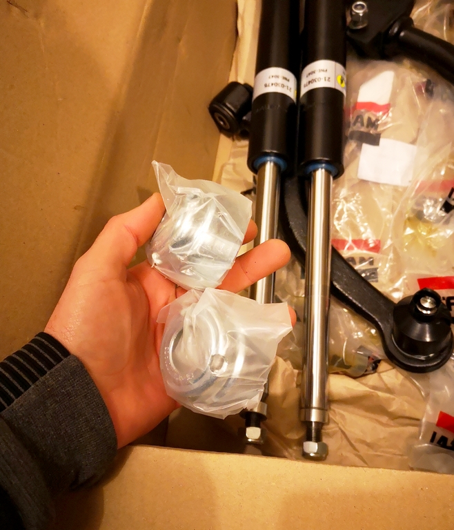

Bon ba je re-démonte [icon_e_sad.gif] , je me suis rendu compte que mon roulement droit est HS,
Son jeux/usure a entrainer l'usure du moyeux.... donc moyeux droit HS, je ne peut pas remonter
un roulement neuf dessus donc.
(je comprend mon problème de vibration)
J'ai été en speed dans plusieurs mag hier soir, aucun a sa en stock, ou alors a des prix complétement exorbitant
a plus de 200€ unité alors que sur oscaro c'est en moyenne 40€ uniter....
Donc j'ai commander 2 moyeux sur le net, car autant faire les deux cotés maintenant.
Pour les roulements, je vais prendre les jambes de force de la XSI, j'ai les roulement neuf déjà dessus.
Provisoirement je met donc les JDF de la XS sur la XSI et vise versa [icon_razz.gif] faute de temps.
Problème 2:
Avec les b4 et triangle neuf, la XS est trop remonter en hauteur,pas possible, il me faut des ressorts courts :o|
Le fait de prend les JDF de la XSI bien j'ai les ressort court déjà avec, et vue qu'il fallait de toutes manières
que je les re-demonter pour modifier mes histoires de buté d'amortissement, voire
passer sur du b8 sport court spéciale rabaissement, et bien comme cela sa fera d'une pierre deux coup^^.
Je peut donc sortir les B6 bilstein sport des JDF de la XSI et les mettre en vente en vue plus tard de B8 sport court spéciale rabaissement,
voir du combiné au pire B12 ou B14 jsai plus..... ont verra .
Dernier problèmes:
Les JDF de la XSI ont les goujons long noir scellé dessus (produit de fixation) et j'ai pas du tout envie de les démonter,
je passe donc en goujon au lieu des boulons, sauf que les ouragan de 206 s16 sont en porté plate, et
j'ai que des écrous pour goujon en porté plate.....
et par chance que derrière sur la xsi je suis en grosse cale de déport de 3cm avec sa propre visserie,
sa m’évite donc d'avoir a racheter des goujon long en acier noir (une blinde sur bps ou oreca)
Donc sa c'est good, juste la visserie donc a acheter avec des écrou antivol.
Résumer: [icon_neutral.gif]
JDF de la XSI sur la XS,b4 bilstein de la XS dedans (je retire ses b6 sport),ressort
court bilstein -30mm, roulement neuf déjà présent,coupelle et buté neuve kayaba,
manque juste deux moyeux neuf pour compléter le tout et sa sera goog .
La XS risque pas de rouler avant mis/fin de semaine pro.... (samedi/dimanche 15decembre [icon_neutral.gif] )

En se qui concerne la xs, j'ai donc procédé au changement des jambes de force,
Je me suis rendu compte que les B4 neuf a gaz sont plus dur que mes B6 sport [icon_rolleyes.gif]
Mes B6 ont certainement pas le kilométrage que m'avais dit le vendeur, mais le double.... voire le triples.
Dixit 30miles..
J'ai décidé donc de les "finir" sur la XS, bien qu'il existe un service de reconditionnement
chez bilstein,j'ai pas le temps actuellement.
Et je doit passer en plongeur court, B8 donc pour compenser la hauteur de
ressort plus faible avec mes eibach devant.
Eibach donc j'ai la référence, il date de l’époque des "pro-kit" entre je dirai 2000 et 2010 .
Ouai il datent ^^ :cagoule:
C'est soit des - 25mm ou des - 35mm pour xsi/rallye etc...
Sa va le faire tout juste avec les B6 (les plongeurs long des B6 ne tire pas assez l'ensemble
vers le bas pour comprimé l'ensemble) il peut y avoir des problèmes de coupelle et
de claquement quand ont monte du ressort court en plongeur 575mm +/- d'origine.
D’où la nécessité de passer en B8 court, Idem pour le travail de l'amortisseur.
En photo en dessous ont peut deja voir avec se ressort la coupelle qui est mal comprimer,
le système est pourtant relâché malgré le compresseur ressort en photo.
C'est limite limite, et pour compliquer encore les choses:
Les coupelles que j'ai sont des merdes "non sertis" avec joint plastique/caoutchouc,
le moindre coup de tournevis ou autre les parties se déboite et les bielles tombent,
se sont des coupelle kayaba il me semble...

JDF en place, bilstein B6 dedans, roulement neuf, moyeux ok sans jeux, coupelle
neuve,buté neuve,triangle neuf,biellette de barre stab delphi neuve
Ressort eibach - 25 ou -35mm donc
goujon long acier noir 12.9 sparco, le reste comme dab
Quand a la biellette de barre stab delphi elle ne se plie pas :o|
triangle neuf DEPA france, avec le palier (roulement de palier ouvert, et graisse rajouter,roulement
