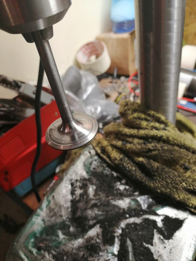

Sinon un peu de taff cet après-midi.....
IMG_20191217_165435_resize_89.jpg [ 87.47 Kio | Vu 3475 fois ]
