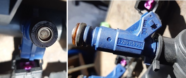

Ci joint photo injecteur qui était sur le bloc 206. Me semble en piteux état
Injecteur et ref 206.jpg [ 99.72 Kio | Vu 12540 fois ]
