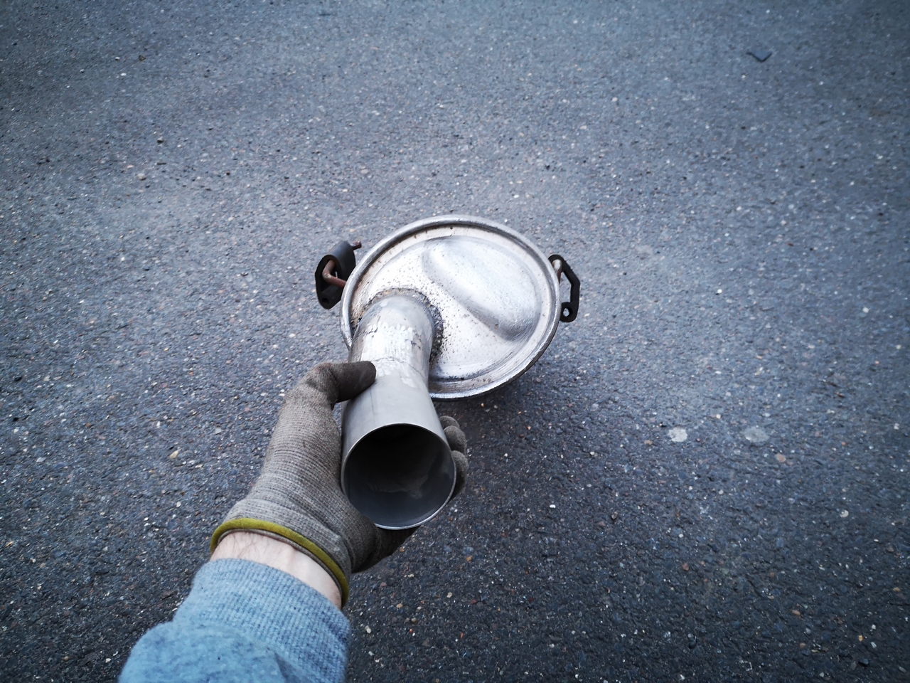

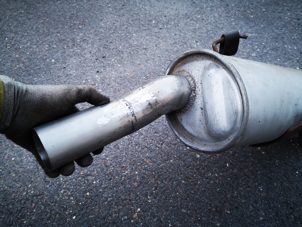

encore un qui a découpé le pare choc pour laisser passer sa sortie de silencieux
mais pourquoi faire ca quand on peut faire autrement????
sur mes deux chipos, j'ai pas decoupé de apre choc et les silencieux ne sont pas bas, pas haut et passe tres bien
ca me tue surtout que ca deviens de plus en plus rare de trouver des pare choc
C’était déjà comme sa krinix quand je les ai récupérer !
A un gars qui fessait du rallye dans le nord vers Maubeuge ;)
... au prix ou je l'ai est payé... puis c'est ma caisse de tout les jours, je cherche pas qu'elle soit "belle",
Si pas découpé, ma sorti aurait débouché plus bas :D
Je trouve pas que sa devient de plus en plus rare, il y a parfois de ET 1.1L ou quick qui passe
à rosny,goussainville,st brice...
Ya de quoi se faire un stock, de plus il y a des sites qui les vendent neuf.

C'etait deja comme sa quand je les ai recuperer a un gars qui fesait du rallye dans le nord ;)
dommage
car si les gens tordais bien la fixation de l'echap ca passe sans decoupe sanss que ce soit trop pret du par choc
 Sujet du message: Re: [PF47]XS 97 1.6 ~ Dif AAC stock/xsi 1.6L et 4901102>(130
MessagePosté: Samedi 18 Avril 2020 22:43
Messages: 5118
dommage
Apres perso, entre toi et moi, je m'en fiche complet, le principal c'est la fiabilité avec la prépa,
et quelle roule, l'esthétique .... :o|
La modification de la sortie de mon silencieux d'origine en video:
https://www.youtube.com/watch?v=jvq8Z-xxR-g

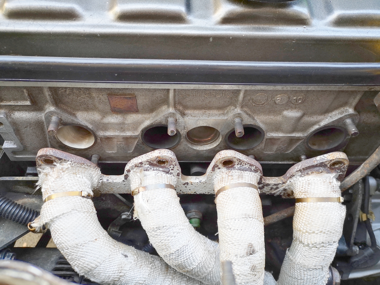

J'ai raccourci encore les goujons d'échap, puis les écrous cuivre sont monter à la loctite bleu,
sans sa malgré qu'ils soit anti-desserrement (ovale) sa change rien, sa se desserre légèrement par endroit... :?
raccourci au max, la pour le passage de la clé plate, ou du cliquet, sa speed,sa fonce,rien gène :D

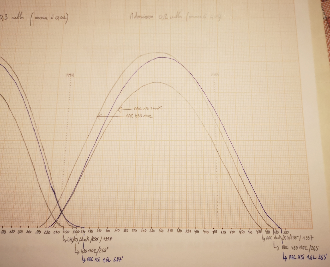

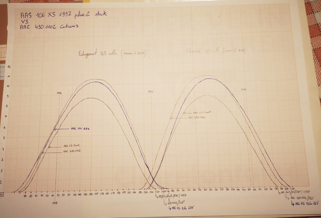

J'ai mesurer le AAC 282°/282° :
Ya très peu de dif..., la principal est au croisement pmh, D’où mon déréglage et que sa déconne.
Gros croisement = gaz d'échap re-aspirer âpres pmh / gaz d'echap qui part en admi avant pmh
En clair, ont se retrouve rapidement trop riche à se moment la par rapport a un croisement plus faible.
Se qui a une incidence de X ouverture PAP à X ouverture PAP !
En EPROM la carto ralentie et partielle est toucher.
je "dirai" jusqu’en pleine charge, et ensuite le phénomène change, trop trop pauvre...
> Attention à prendre avec des pincettes se que je dis, car je ne suis pas sur de moi,
se sont mes premières réflexions la dessus.
4901133 282°/282° , mesurer en ordre de fonctionnement je trouve:
0.2 admi culbuteur: 268°,lever max: 10.60mm
0.3 échap culbuteur: 277°, lever max: 10.55mm
Meilleur croisement calé a 2.87mm en X au croisement PMH (calage effectué par moi même,
qui me donne au disque 102° de calage)
[icon_rolleyes.gif]
Perso, ya quasi rien en perf par rapport au miens, si se n'est par la croisement
plus élever une prise de PMax a un régime plus élever de 3/400trs..
avec gain de puissance par rotation ?
Il libère plus l'échap donc ya du gain mais bon.. 2/3ch ? 4ch de plus ? (et régler biens sur !)

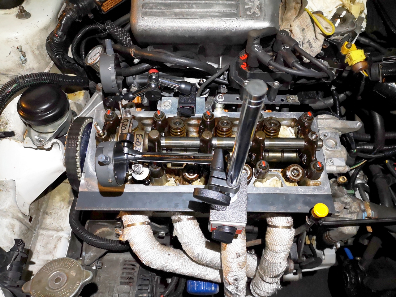

Voyez en photo:
Mise en place final du 4901102,calage à 1.36mm partout au croisement PMH
(je peut pas faire mieux sans un troisième pied support comparateur et
rallonge de 15/20cm pour aller mesurer le PMH directement sur le piston !
la mon calage pourra être encore plus précis)
Avant se calage (ya 1moi 1/2 donc quand j'avais pas mis le 282°/282°), j'avai un dif de à peu pret 0.5mm.
Donc la sa va tourner normalement encore mieux que avant, 1/2ch de plus ?
(j'ai donc aucune avance ou retard, car croisement en X actuellement).
Perso, je pense que mieux regler, + l'inter devil + mon guide d'air devant ya moyen d'aller chercher 3/4/5ch de plus.
J'ai repérer c'est satané cordon 1/2/3/4 :rouge:

J'ai changer le joint d'échap, rien à faire, avec les news avec lesquels je me suis
cassé le cu à les agrandir en 36/37mm, sa fuis....... :rouge:
j'ai remit l'ancien, je les remplis d’aluminium épais replié sur lui même au endroit ou sa fuit (entre-couche du joint),
puis encore entourer d'alu (papier alu cuisson épais), résultat: sa fuit plus :D

Sa crame se qui est autours sinon :?
Mais les gazs d'échaps sont encore plus chaud avec, donc.... Pas terrible pour le RFE âpres croisement PMH.

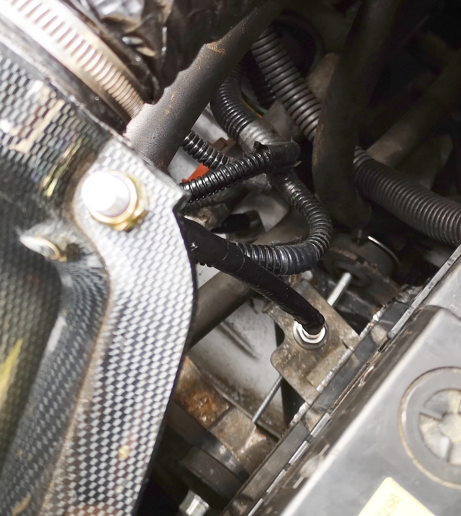

New spal, le gros ventilo devant je commençai a en avoir ras le uc, puis la chaleur du collecteur commençai
à faire fondre la prise, l'alternateur qui touche, et qui du coup fait bougé le radia...
Jvou laisse imaginer la suite [icon_e_confused.gif]
J'ai souder deux patte à la traverse inférieure, et en haut à la supérieur, j'ai bricolé une patte en me re-prennant sur une déjà existante :)
résultat: sa bouge pas, sa touche pas le radia, nickel :loving:

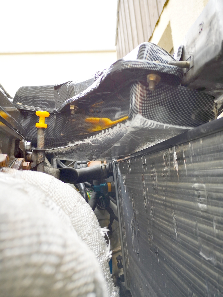

Je passe a la new patte de support du KAD, marre que sa touche le calorstat et le support bobine.. :o|
Le new support il est plus haut en photo,dans mon précédent message,
La patte que j'ai fait la voici:
Réglable en hauteur, pour lever le KAD à ma convenance :)
Concernant le KAD, il commence a fondre en dessous..., j'ai donc mis de la plaque pare chaleur de moto:
